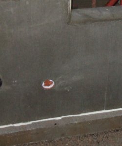

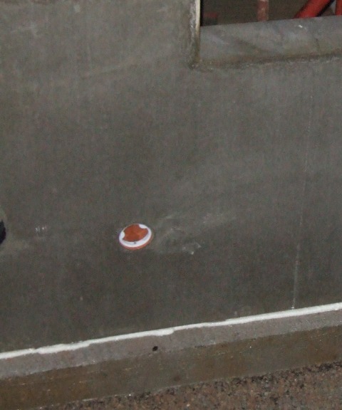

    hallo zusammen,
    bei uns wurden letzte woche die anschlüsse ins haus gelegt. u.a. wurde das abwasserrohr angeschlossen.
    ist das so i.o. oder müsste nicht das rohr mit einer manschette o.ä. zur wand hin abgedichtet werden?
    vielen dank.
    gruß,
    andi

    Ist hier in der Wand eine Doppelmuffe eingebaut?
    Nach welchem Lastfall ist Ihr Keller abgedichtet, bzw. welche Anforderungen werden an die Abdichtung gestellt?

    Wen dort ein Mauerkragen eingebaut wurde ist das so ok

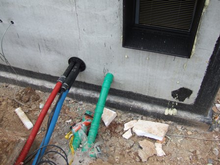

    hallo bemi,
    hm, ob ein mauerkragen eingebaut wurde weiss ich nicht.
    bevor das rohr dran kam sah es so aus:
    so sieht das aus, in der Wand

    Sieht aus wie ein KG-Rohr.
    am start: Beantworte mal die Frage von JuergenH.

    im bodengutachten steht unter "lastfall":
  8. #8 am start, 28.02.2013
    am start
    am start
    06.06.2011
    46
    angestellter
    stuttgart
    und bei abdichtung:
    Abdichtung: Es ist der Einbau einer Ringdränage entsprechend DIN 4095 vorzusehen. Für diesen Fall sind erdberührte Bauteile entsprechend DIN 18 195¬ 4: 2011-12 gegen Bodenfeuchte und nichtstauendes Sickerwasser abzudichten. Die dauerhafte Funktionsfähigkeit und rückstaufreie Entwässerung der Dränanlage ist zu gewährleisten. Bei Anwendung der wu-Richtlinie (DAfStb¬Richtlinie, Wasserundurchlässige Bauwerke aus Beton, Deutscher Ausschuss für Stahlbeton im DIN Deutsches Institut für Normung e. V.) ist die Beanspruchungsklasse 2 nach Abschn. 5.2 (3) sowie die Nutzungsklasse A nach Abschn. 5.3 (2) anzusetzen.
    Anfallendes Dränagewasser ist vor Ort rückstaufrei zur Versickerung zu bringen oder abzuleiten. Es wird darauf hingewiesen, dass eine gezielte Versickerung unterhalb des Rückstauniveaus der Dränage nur sehr stark eingeschränkt möglich ist [vgl. Kap. 11).
    Diese Abdichtungs-und Entwässerungsvariante ist vor Baubeginn auf ihre Wirtschaftlichkeit und wasserrechtliche Zulässigkeit zu prüfen. Falls das Einleiten von Dränagewässern nicht zulässig ist und lokal keine geeignete Anschlussmöglichkeit besteht, ist eine Bauwerksabdichtung gemäß Abschnitt 9 von DIN 18 195-6: 2011-12 gegen zeitweise aufstauendes Sickerwasser vorzusehen. Die Abdichtung hat fachgerecht und gemäß den Ausführungen nach DIN 18 195-6:2011-12, Abschn. 5 bis 7 und 9, zu erfolgen. Bei Anwendung der wu-Richtlinie ist die Beanspruchungsklasse 1 nach Abschn. 5.2 [2) sowie die Nutzungsklasse A nach Abschn_ 5.3 [2) anzusetzen.
    Im Falle einer Abdichtung gegen aufstauendes Sickerwasser ohne Dränung ist bei der Bemessung und baulichen Ausführung der Bodenplatte und der Kelleraußenwände ein temporär wirksamer hydrostatischer Druck infolge zeitweise aufstauenden Sickerwassers zu berücksichtigen .
    Die exakte Einhaltung der Vorgaben der DIN 18 195:2011-12 sowie der DIN 4095 bzw. der wu-Richtlinie ist obligatorisch und führt bei Nichtbeachtung zu Bauwerksschäden, die erhebliche Kosten zur Folge haben.

    ohne die Antwort mit dem mauerkragen kann dir keiner was sagen

    Was im Bodengutachten Steht und was ausgeführt wird kann ja auch abweichen.
    Was hat der Bauunternehmer beauftragt bekommen?
    - Bodenfeuchte
    - aufstaunendes Sickerwasser
    - drückendes Wasser
    Das ist relevant.
    Bei Bodenfeuchte kann eine normale Doppelmuffe eingelegt werden.
    bei allem Anderen muss ein Mauerkragen eingebaut sein, bzw eine Innenliegende Abdichtung am Rohr vorhanden sein.
