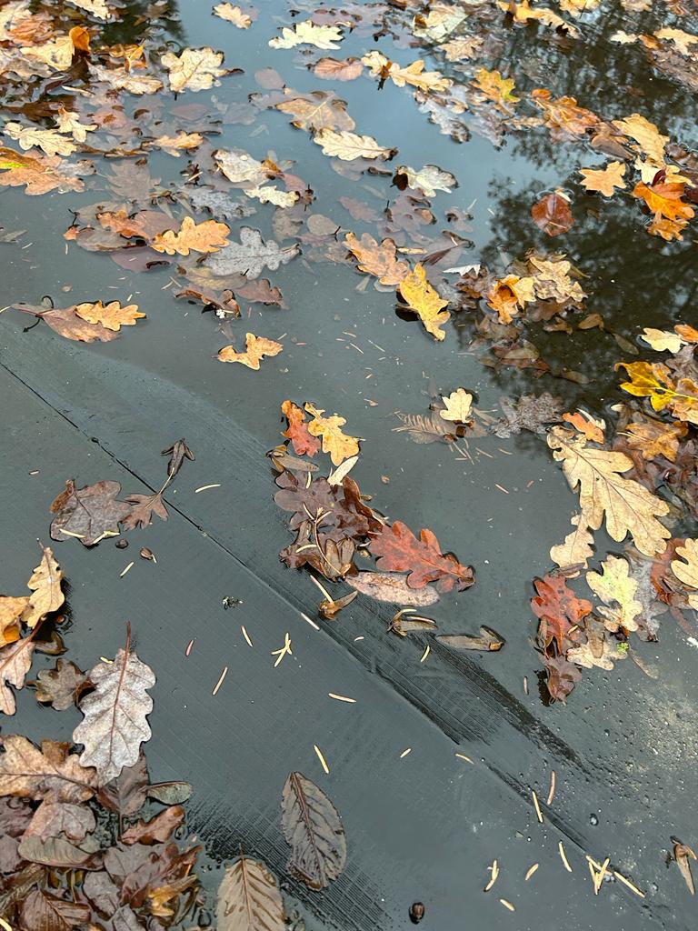

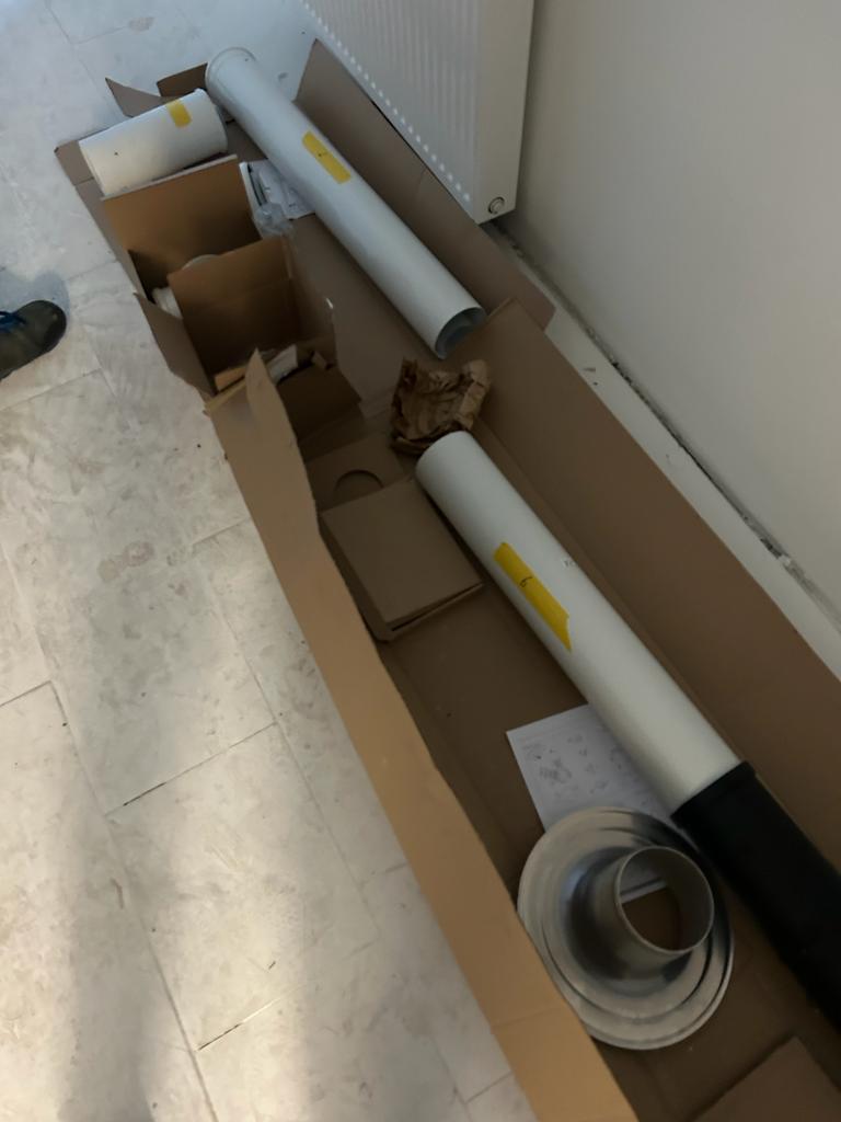

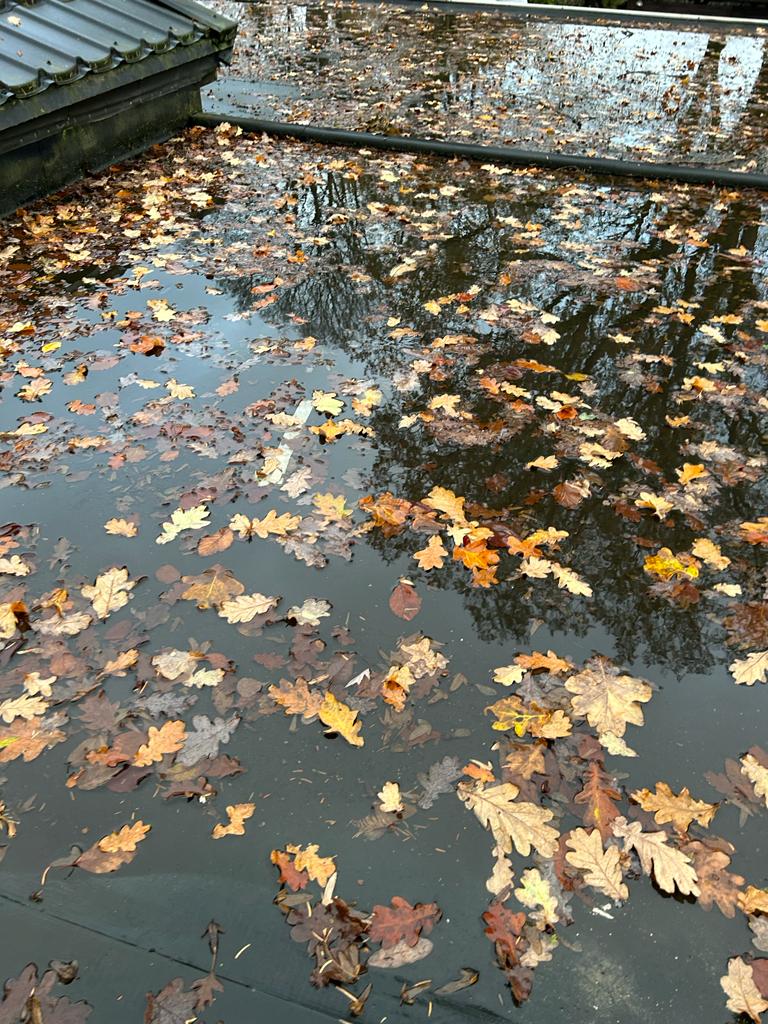

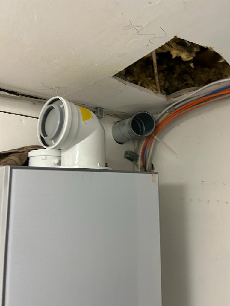

    ich habe vor für das Abgasrohr (Durchmesser 11 cm) der neuen Gastherme durch unser Flachdach zu führen.

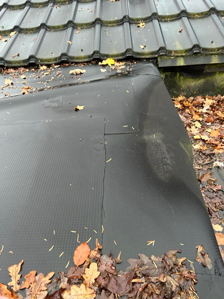

    Es wurde vor einigen Jahren eine Art Plane aus Kunststoff verlegt. Da drunter müssten noch die alten Bitumenbahnen liegen.
    Meine Fragen:
    1. Wie nennt man diese Plane genau?
    2. Wie dichte ich das Rohr am besten ab? Mit einer Manschette? Welches Material brauche ich dafür genau (Kleber etc) ?

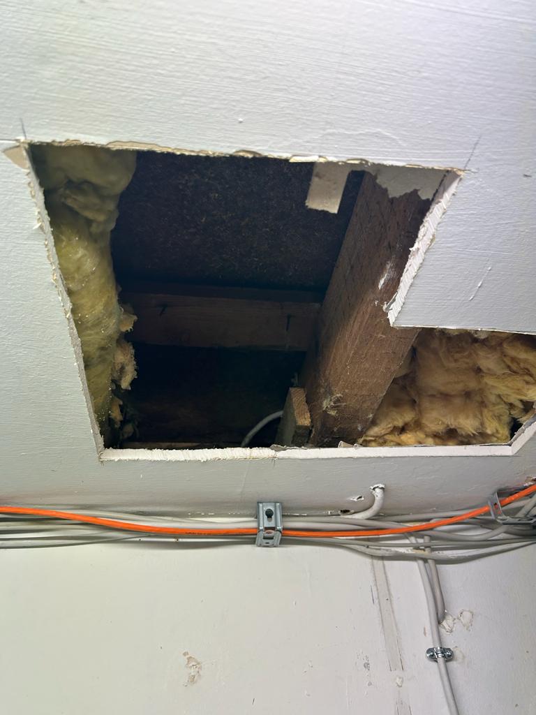

    3. Die Deckenschicht ist aus Holz und dünn. Reicht es ein Loch mit einer Krone oder Stichsäge zu sägen? (s. Bilder)
    3. Muss ich sonst noch etwas beachten?

    1. sieht aus wie ECB
    2. Vorgefertigte Durchführung Heißluftverschweißen
    3. ja
    3. nein
