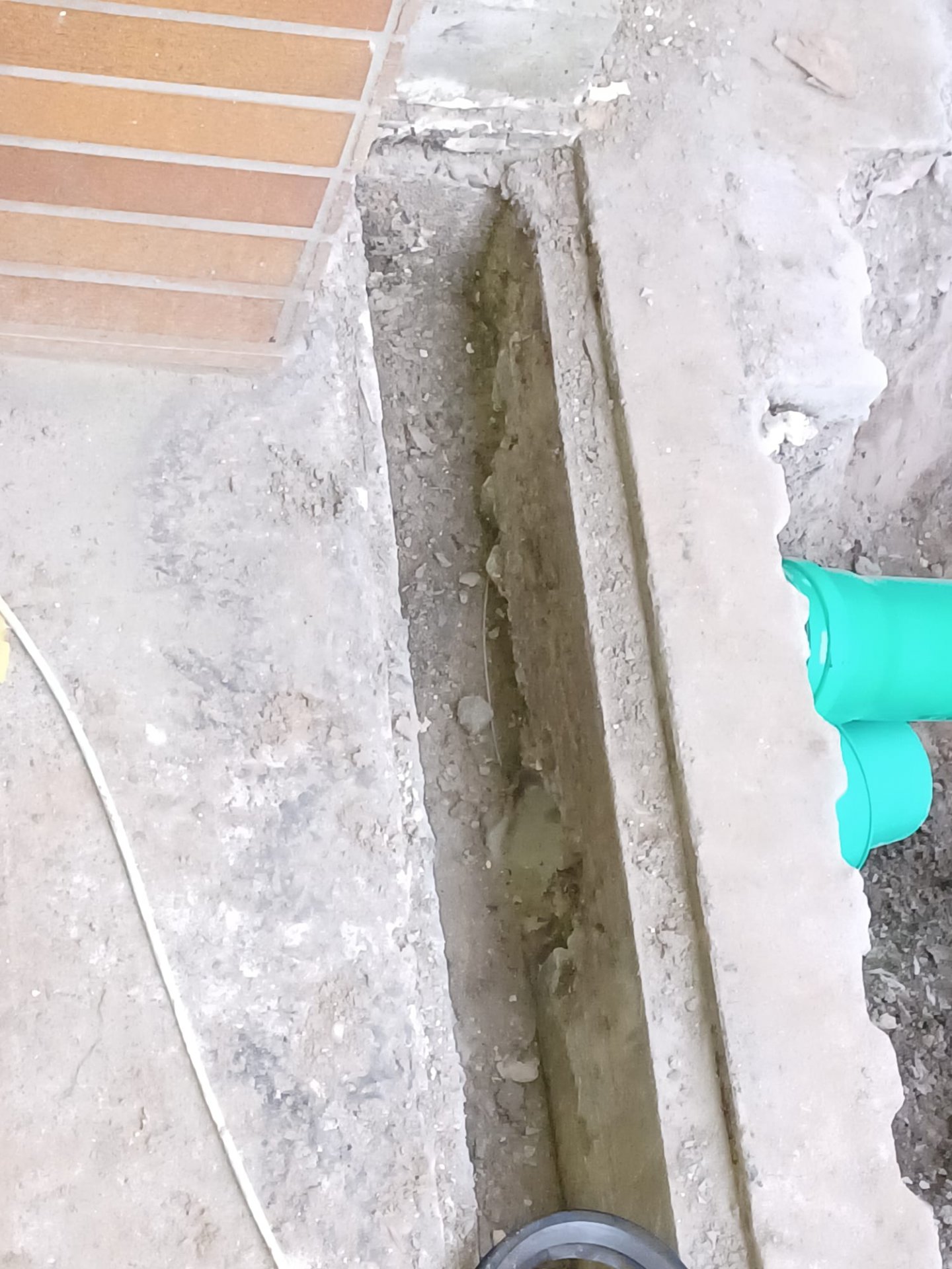

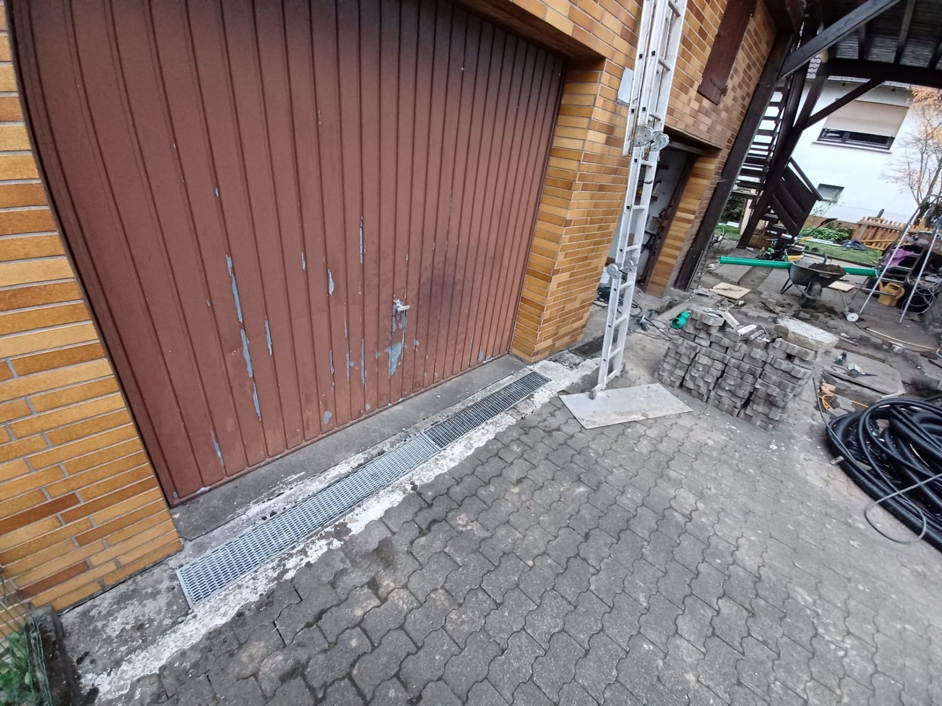

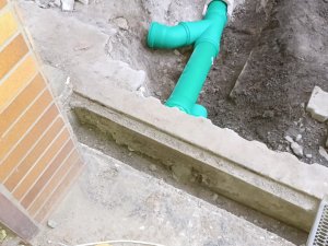

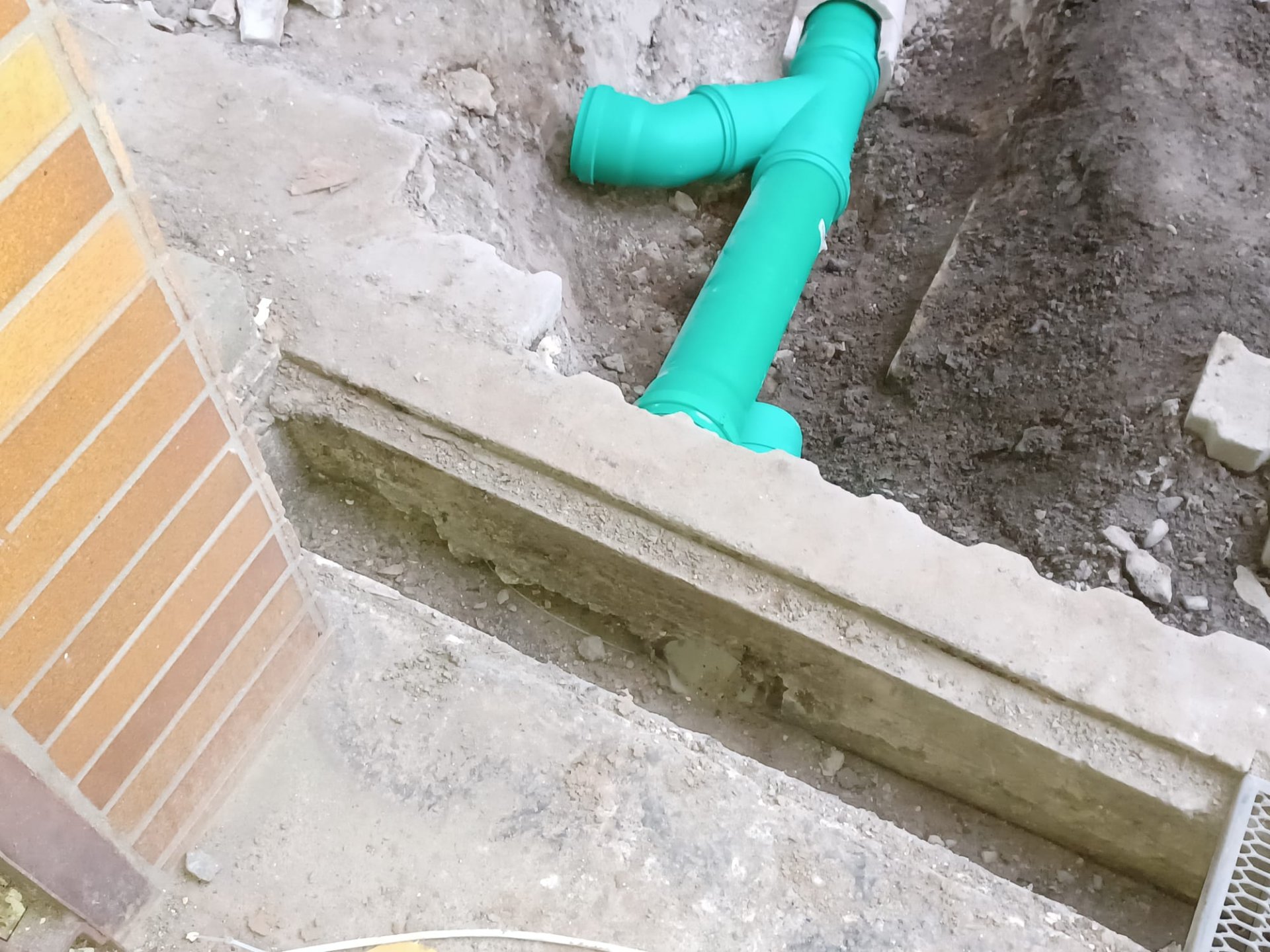

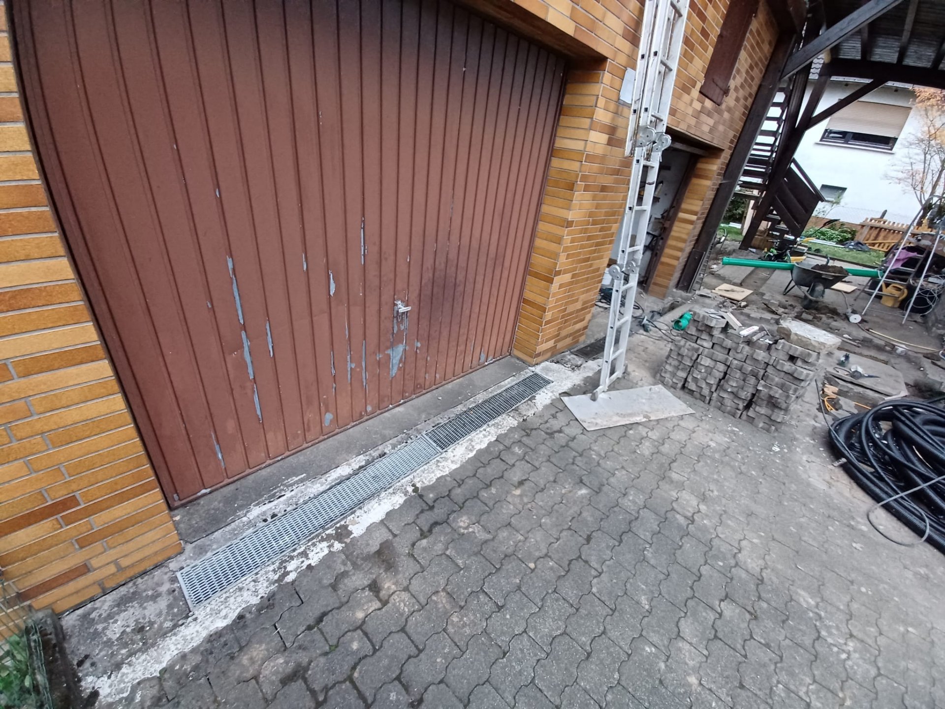

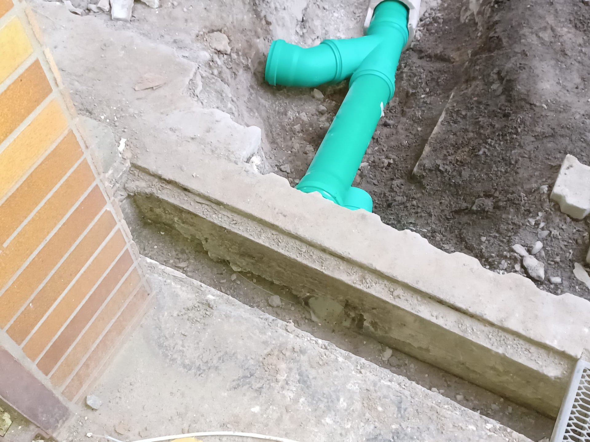

    meine Wasserrinne ist aus Beton gegossen worden und sieht unten in den Ecken nicht mehr schön aus. Die Betonbreite sind ca. 4cm und an manchen Stellen sind ca. 2cm rausgebrochen.
    Es sieht halt insgesamt nicht mehr so schön aus und bestimmt fließt auch irgendwo Wasser hinter den Beton.

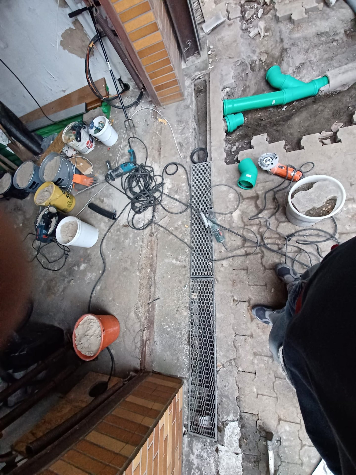

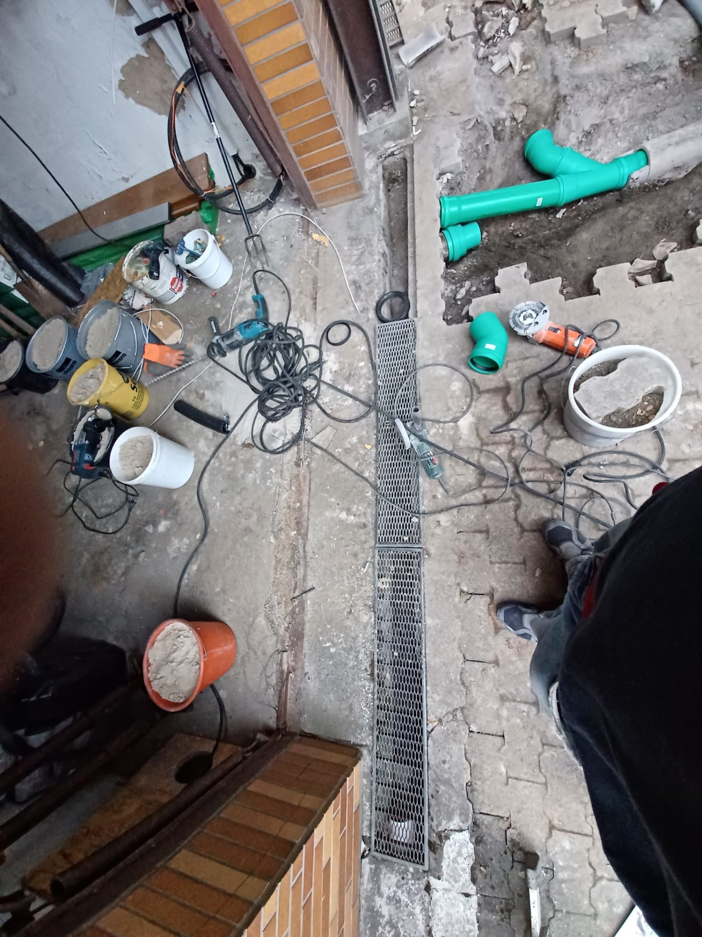

    Jetzt habe ich alles auf, weil das Abwasserrohr aus Ton gebrochen ist. Das tausche ich aus gegen KG2000.
    Wie würdet ihr diese langen Rinnen sarnieren?
    Besteht nicht die Möglichkeit, eine fertige eckige Ablaufrinne zu kaufen und diese bestehend aus Kunststoff oder Zink oder ähnlichem einfach in die bestehende Betonrinne einzukleben. Dann müsste doch alles dicht sein?
    Oder muss ich eine Holzschale basteln und neuen Beton eingießen?
    Wenn es eine fertige eckige Rinne für diesen Anwendungszweck gibt, müsste ich ja auch noch das Abflussrohr durchbekommen. Also ausschneiden und mit 2K-Kleber wahrscheinlich ausspritzen.
    Wie würdet ihr den Ablaufkanal dicht machen?

    Es gibt zig fertige Rinnensysteme mit vertikalen oder horizontalen Anschluss , es gibt auch Systeme mit Rohrdurchführung d.h. beidseitig Anschluss am Element, wie schön vorgeschlagen ACO MEA Birko etc ...da du keine Abmessungen bei hast musst selbst im Katalog schauen , wenn es lange halten soll mit Gussabdeckung , gesetzt werden die Elemente in Mörtel und vertikal mit zum Beispiel Epoxy dann versiegelt.
    Bei der Auswahl deiner Elemente und je nach Anschluss , diese gibt es Gefällelos oder bereits mit Gefälle, vom Bild her - der Beton zum Pflaster muss weg , du kannst ja eine neue Kante betonieren.
    Selfline von ACO wurde vermutlich bei deinem weggeführten Gefälle ausreichend sein - die Anschlüsse zur Entwässerung nennen sich Entwässerungskasten.

    Vielen Dank für eure Antworten.
    Ich habe mir erstmal provisorisch Bleche gebogen und in die Kanäle gelegt.
    Die alte Rinne hat ja noch funktioniert.
    Wenn nun 80% vom Wasser durch die gebogene Blechrinne abläuft und 20% über die alte Rinne, wäre es ja immerhin ein Fortschritt.
    Habe halt noch ne große Baustelle und will im Winter fertig sein. Die Zeit rennt.
    Die neue Rinne kann ich irgendwann als Sommerprojekt einbauen.
    Das wäre dann auch ordentlich und nicht mein üblicher Pfusch :-)
