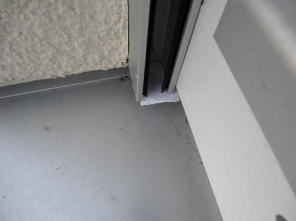

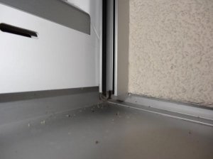

    bei meinem 2jährigen Fertigteilhaus ist mir folgendes aufgefallen. Bei den Alufensterbanken, die ab Werk montiert waren, habe ich in den Ecken hinten beim Anschluss der Fensterbank zur Fensterlaibung zw. der Rollladenschiene und der Fensterbank Silikon erkannt, was mich hellhörig gemacht hat.
    Auf dem Foto Fensterbank_0.jpg sieht man, wie die Fensterbänke montiert wurden.

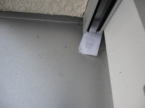

    Jetzt habe ich alle Fensterbänke überprüft und musste leider feststellen, dass die Fensterbänke bei den Türfenstern im OG die Vorort montiert wurden, das Silikon fehlt.
    Dort ist im Eck ein Spalt zwischen Fensterabschluss und Fensterbank offen in dem sich ein Blatt Papier einschieben lässt (sieheFensterbank_1.jpg und Fensterbank_2.jpg).
    Jetzt sagt mir mein Hausverstand, dass diese Alu-Fensterbänke nicht ordentlich abgedichtet eingebaut wurden (hier fehlt doch ein Dichtband, oder?) und dort Feuchtigkeit bei Schlagregen in die Dämmung sickern kann.
    Bevor ich jetzt beim Hausbauer reklamiere, möchte ich wissen, ob meine Bedenke berechtigt sind und falls es ein Mangel ist, wie dieser Mangel behoben werden kann.
    Feuchteschäde könnte ich noch keine feststellen, was aber hauptsächlich damit zusammenhängt, dass ich die Rollladen bei Schlechtwetter meistens schließe.
