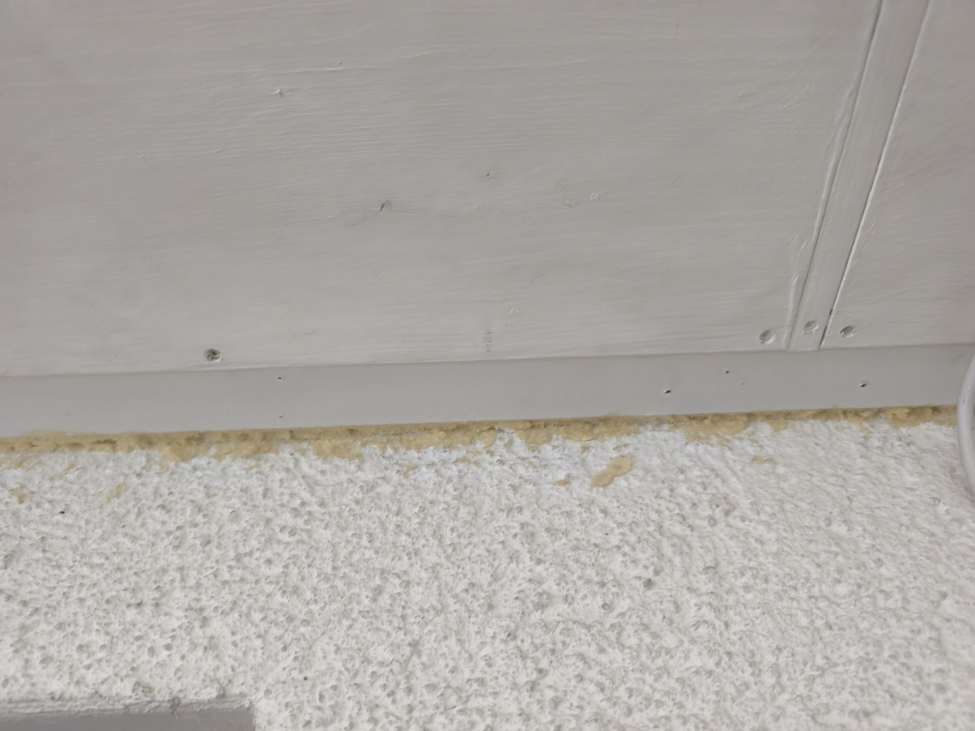

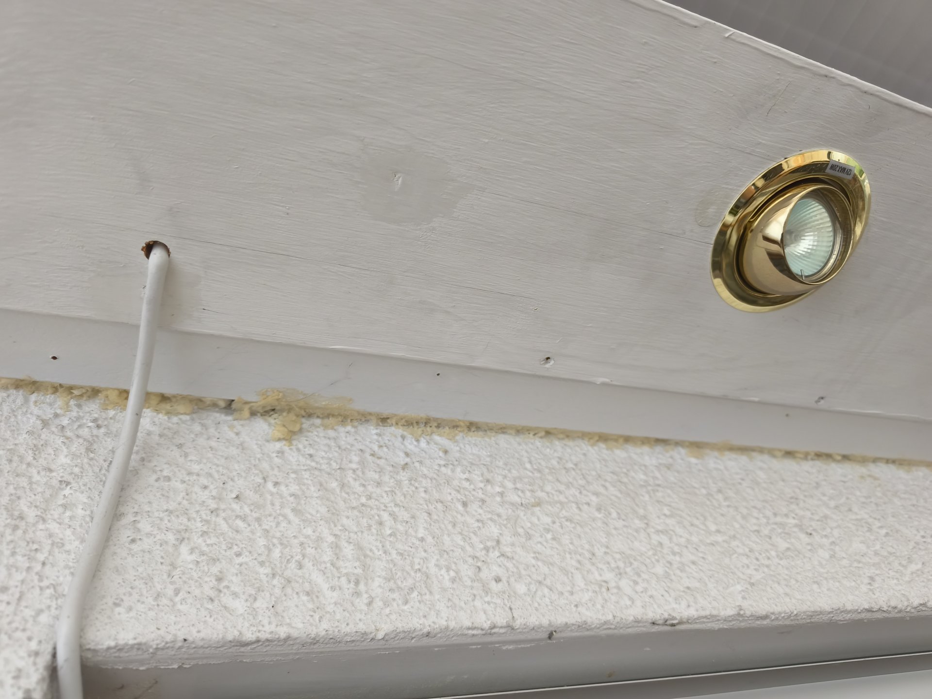

    die alte Abdichtung ist durch und zerbröselt so langsam.
    Ich möchte sie erneuern, wie mache ich das?
    Muss ich das alte Material komplett entfernen und dann Neues rein schmieren, oder kann ich einfach Neues drüber machen?
    Welches Material nehme ich da am besten?
    Danke für Hilfe!

    Sehe da keinerlei Abdichtung, nur Bauschaum.

    Guten Morgen,
    als Laie war das für mich eine Abdichtung.
    OK, der Bauschaum ist halb abgebröselt.
    Was mache ich jetzt am besten, um das in Ordnung zu bringen, so dass es optisch wieder nett aussieht?

    Tat es das jemals?
    Das Gefrickel mit einem scharfen Messer abschneiden und eine saubere Fuge ziehen.

    Kann ich nicht sagen...
    OK, wie gesagt ich bin ein Laie.
    Was bedeutet eine saubere Fuge ziehen?
    Silikon rein schmieren und einen ordentlichen Abschluss ziehen?
    Welches Material brauche ich?
    Welches Werkzeug brauche ich
    Wie mache ich das?

    Zum
    brauchst Du eine Silikonkartusche, eine Ausdrückpistole, ein scharfes Messer und einen spülibenetzten Daumen.

    Ist eine häufige Schwachstelle bei solchen wiga Anbauten und würde ich mir auf jeden Fall ma angucken wie es ausgeführt ist und ob das System weiterhin einwandfrei funktioniert.
    konkreten Anlass ein Problem zu vermuten (auf Basis der Bilder) gibt es nicht !

    Kein Silikon wenn du da jemals wieder was streichen möchtest.

    Sondern was bitte soll ich verwenden?

    Ach sei doch nicht so unselbstständig. Acryl.
