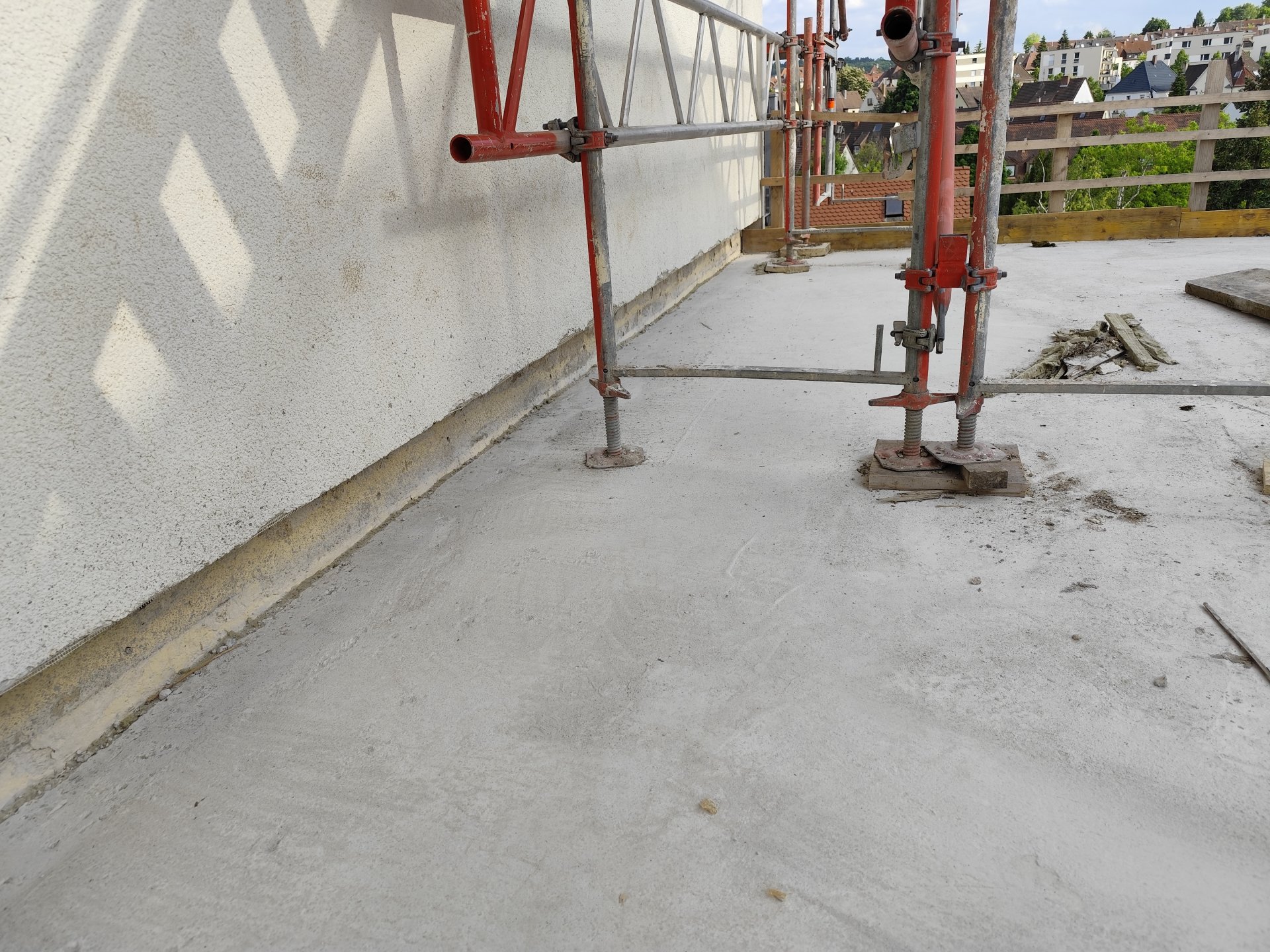

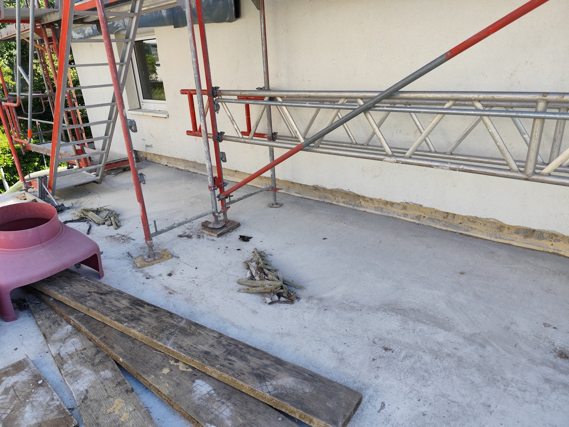

    ich benötige mal wieder eure Hilfe !!
    Bei meinem Garagen-Neubau muss ich kurzfristig den Anschluss der Decke (Flachdach) an das Bestandsgebäude abdichten.
    Die Garage steht auf eigenen Füssen und wurde mit einer Trennwandplatte an das Bestandsgebäude angebaut.
    Details siehe Bilder...( siehe unten)
    Da aktuell ein Baugerüst auf dem Garagendach steht , kann ein finaler Flachdachaufbau via Bitumenbahnen und Gefälle-Dämmung nicht erfolgen.
    Leider habe ich nun eine feuchte Stelle (Bereich Decke) in einem Zimmer wo direkt an die Garage angrenzt.
    Daher muss ich asap den Übergang Garage / HAus abdichten...
    Ich bin noch etwas am Rätseln welche Variante für DIY hier am Besten ist ?
    - Flexible Dichtschlämme (RAW DS Flex 1K hätte ich im Vorrat) evtl. mit Dichtband
    - Flüssigkunstoff
    - Remmers MB2K (mit Fugenband)
    - Bitumenbahnen
    Ich sehe etwas die Schwierigkeit das die Trennwandplatte ja keinen festen Untergrund darstellt.
    Sobald das Gerüst abgebaut wird ...vermutlich Ende des Jahres , erfolgt dann eine Abdichtung mit Bitumenbahnen.
    Daher muss die jetzige Abdichtung final kompatibel sein , mit den Bitumenbahnen.
    Vielen Dank wie immer für eure Hilfestellung !!
    Gruss Achim

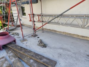

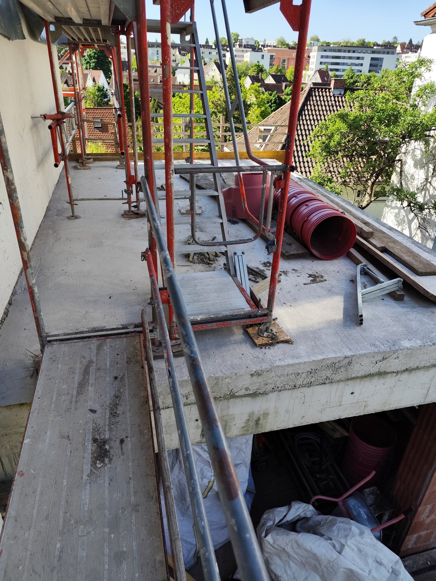

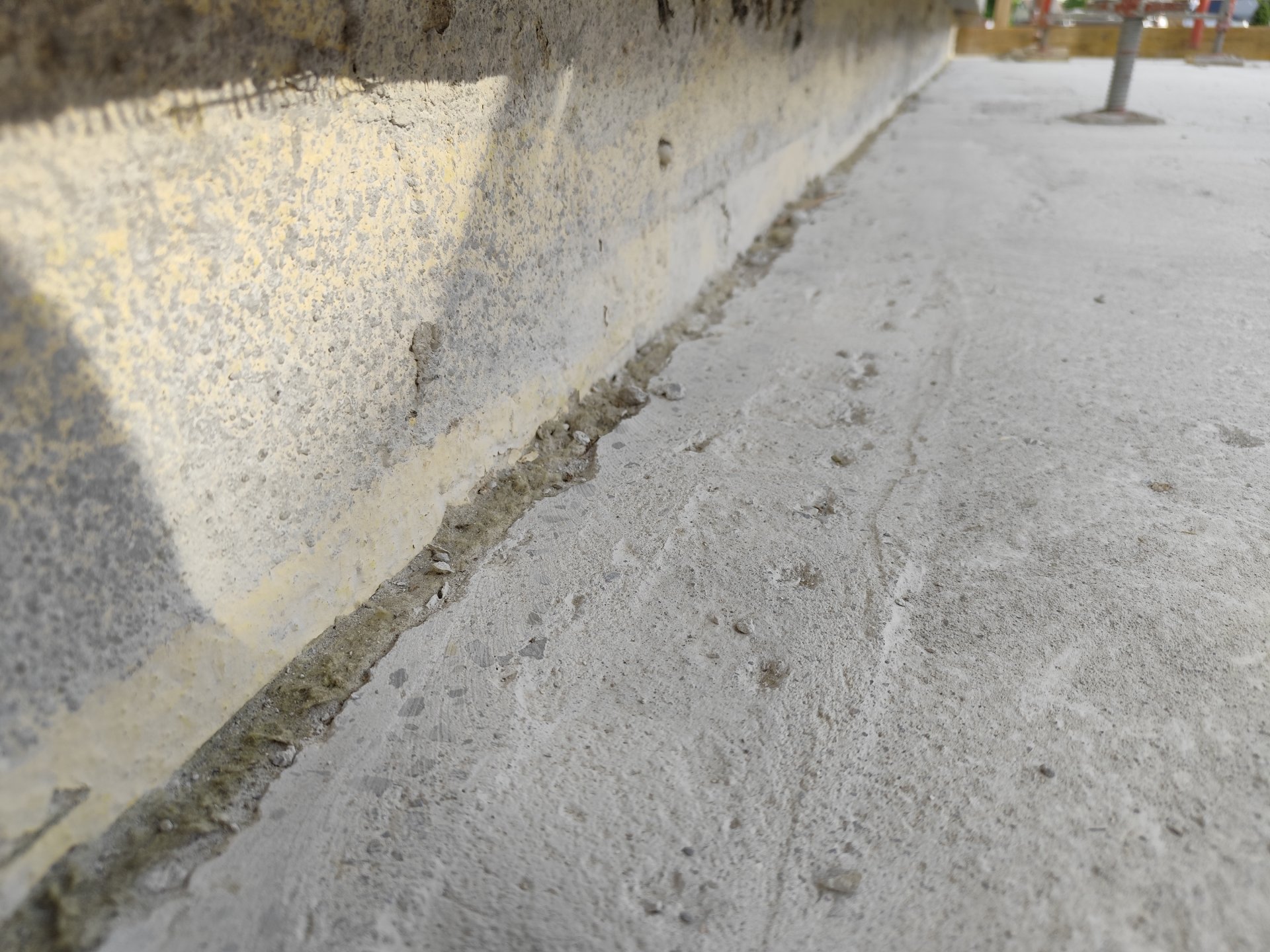

    Hier noch ein paar Bilder

    Ich würde den Bereich einfach schon fertigstellen, also Dämmkeil auf die Trennplatte und dann eine Lage KSK und eine Lage Schweißbahn. Diese dann mit Kappleiste am Haus festmachen.
