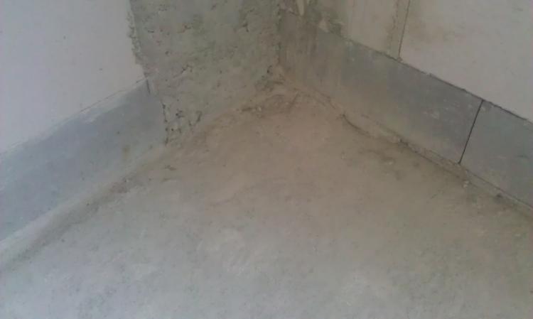

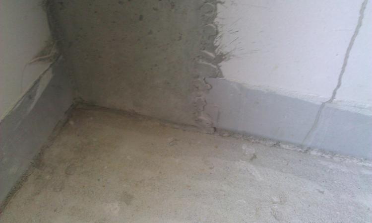

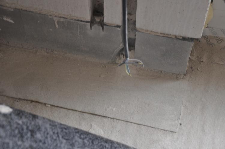

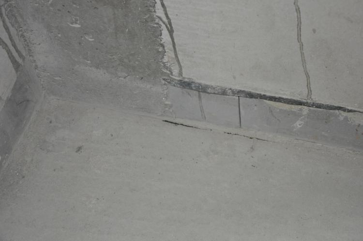

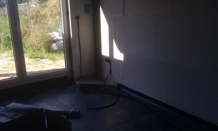

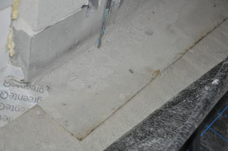

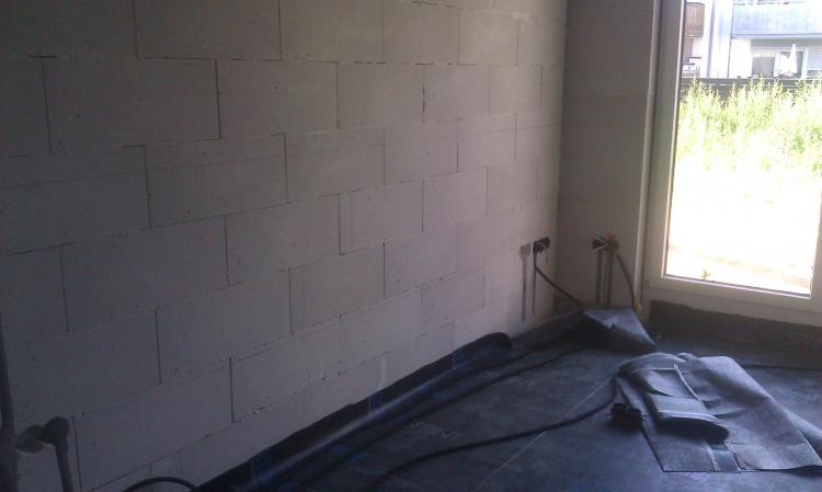

    Hallo Experten,
    ich benötige euren Rat bei der Abdichtung der Bodenplatte.
    Folgende Situation:
    • Haus aus Kalksandstein ohne Keller
    • Sandiger Boden, also kein drückendes Wasser
    • Mauersperrbahn auf Bodenplatte (also unter erster Steinreihe) ist fast überall bündig abgeschnitten. An manchen Stellen steht sie etwa einen Zentimeter vor.
    • Mauersperrbahn oberhalb erster Steinreihe ist überall bündig abgeschnitten
    • An nicht-tragenden Innenwänden (Ytong) ist die erste Steinreihe so hoch, dass die Mauersperrbahn 5cm oberhalb des Fertigfussbodens liegt
    Meiner Meinung nach ist es mit diesem Aufbau nicht möglich, eine funktionierende Bodenplatten-Abdichtung herzustellen.
    Soweit ich weiss, muss die Sperrbahn unterhalb der ersten Steinreihe mindestens 10cm herausstehen, damit man daran die Dichtbahnen befestigen kann.
    Der Estrichleger sagt, es müsse eine Dämmung aus XPS gelegt werden und darauf dann die Abdichtung. Aber auch das kann meiner Meinung nach nicht funktionieren, denn die Ytong-Wände würden die Feuchte nach oben transportieren. Die Dichtbahnen auf 5cm oberhalb des Fertigfussbodens ziehen geht ja auch nicht, da würde doch kein Putz drauf halten.
    Was kann man hier tun? Wie kann man an den bündig abgeschnittenen Sperrbahnen anschliessen? Diese Sperrbahnen sind teilweise sogar noch von Mörtel überdeckt.

    Der Architekt (der auch die Bauleitung übernommen hat) zuckt mit den Schultern. Auf mein Drängen hin will er sich nun bei Knauf (Katja Sprint) erkundigen.
    Dass die Abdichtung unter die Dämmung gehört, ist mir auch klar.
    Nun ist aber das Kind bereits in den Brunnen gefallen. Die Sperrbahnen sind zu kurz und schauen teilweise noch nicht einmal unter dem Mörtel hervor.
    Wie kann man nun die Situation retten? Bude abreissen um die Sperrbahnen korrekt (also mit 10cm Überstand) anzubringen ist vermutlich keine Lösung.

    Wie alt ist das Haus?
    Kann es nicht sein, das es ein Streifenfundament hat (äußerst wahrscheinlich) und einfach einen 5 cm Estrich eingegossen hat- und Du nun eine BODENPLATTE einfügen willst?
    Solange noch kein Estrich auf einer Bodenplatte liegt, kann man immer eine Abdichtung herstellen.
    Stell bitte Bilder ein, sonst kann man Dir nicht helfen.

    Es ist ein Neubau. Rohbau+Dach+Fenster fertig. Rohinstallation Sanitär/Elektro ist gerade im Gange. Habe jetzt die Arbeiten im Erdgeschoss gestoppt, bis die Sache mit der Abdichtung geklärt ist.
    Das Haus hat Streifenfundamente. Aber auch eine Bodenplatte 18cm hoch. Aus C25/30 (was auch immer das heisst).
    Dass man die Abdichtung noch machen kann solange der Estrich noch nicht liegt, ist schon einmal beruhigend.
    Aber wie wird diese Abdichtung nun an die zu kurz geratenen Sperrbahnen angeschlossen um ein Aufsteigen der Feuchtigkeit in den Wänden zu unterbinden?

    Ach dann: kein Problem.
    Nachdem die Bilder da sind (Übersichtaufnahmen, dann erst Detailaufnahmen) gibt es sicher eine zufriedenstellende Lösung.

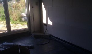

    Hier die Fotos
    Weitere folgen

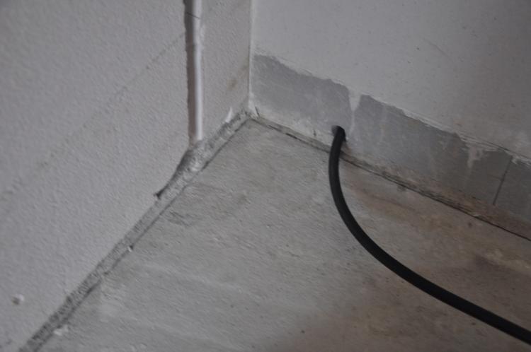

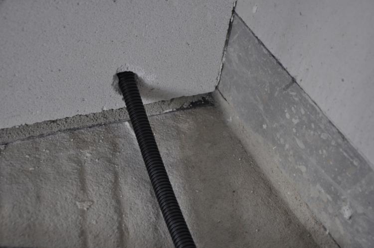

  8. #8 joedohn, 04.07.2017
    joedohn
    joedohn
    03.07.2017
    20
    Informatiker
    76726

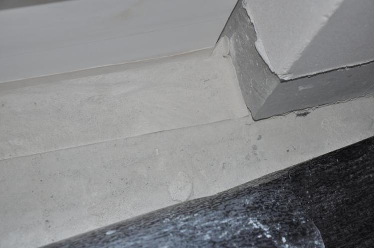

    Hier die restlichen Fotos

    sehe keine Übersichtsaufnahmen, nach denen ich die Detailbilder einordnen kann ...
  10. #10 joedohn, 04.07.2017
    joedohn
    joedohn
    03.07.2017
    20
    Informatiker
    76726
    Bin verwirrt...
    Das Wesentliche ist doch erkennbar: die Mauersperrbahnen sind teilweise mit der Mauer bündig, teilweise stehen sie ein Stück hervor...
    Welche Information fehlt denn zur Beurteilung?
  11. #11 Manufact, 04.07.2017
    Manufact
    Manufact
    21.11.2016
    3.813
    1.360
    Bautenschutz

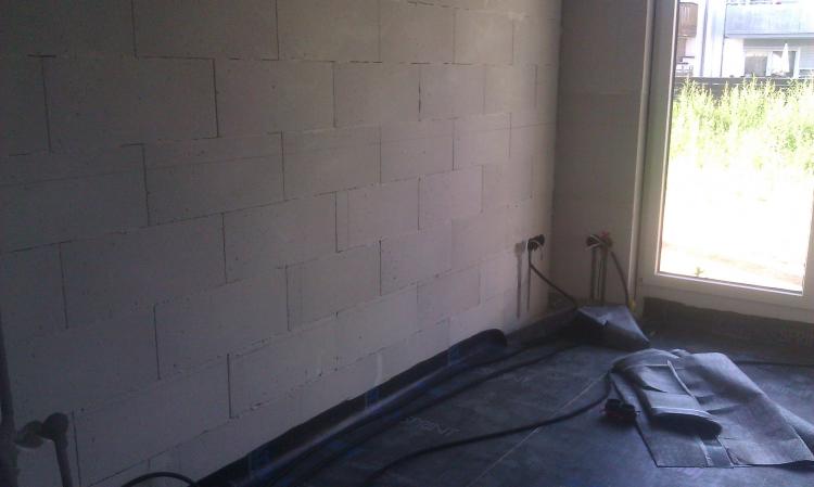

    Einfaach in dieMitte der Räume stellen - fotografieren.

  13. #13 Leser112, 04.07.2017
    Leser112
    Leser112
    23.12.2016
    1.843
    254
    Dipl.-Ing., TGA Planer
    Berlin-Brandenburg
    Energieeffizienzexperte
    Das ist ja sehr zeitig ;-)
    Was übersteht wird abgeschnitten!
    Wenn OK BPL 30cm über OKG liegt, kein drückendes Wasser, kapillarbrechende Schicht unterhalb BPL, sehe ich keine Risiken bzw. dringenden Handlungsbedarf.

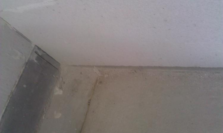

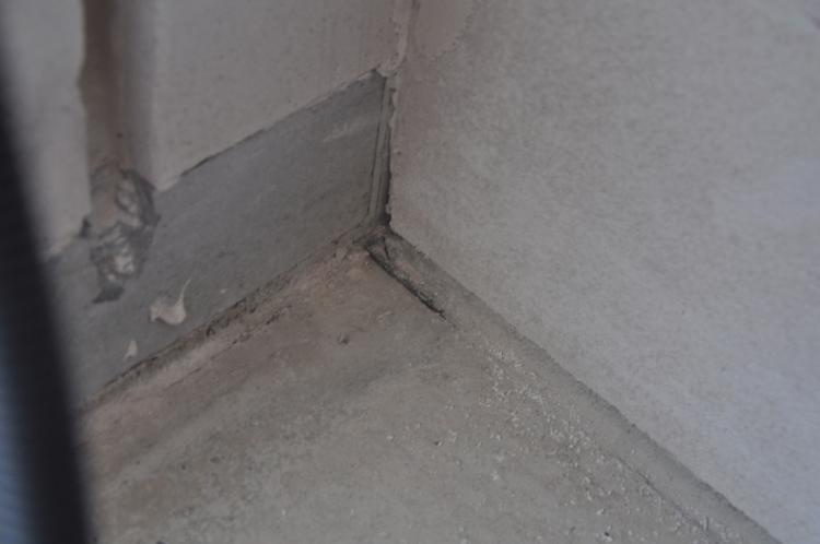

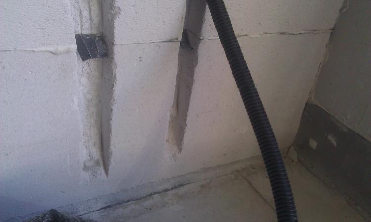

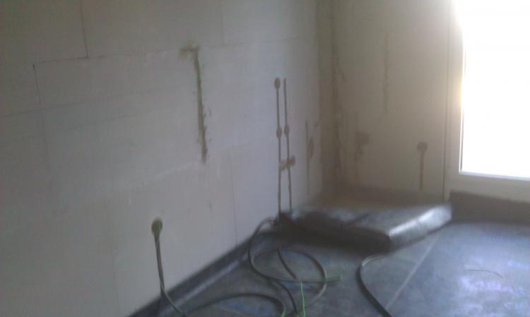

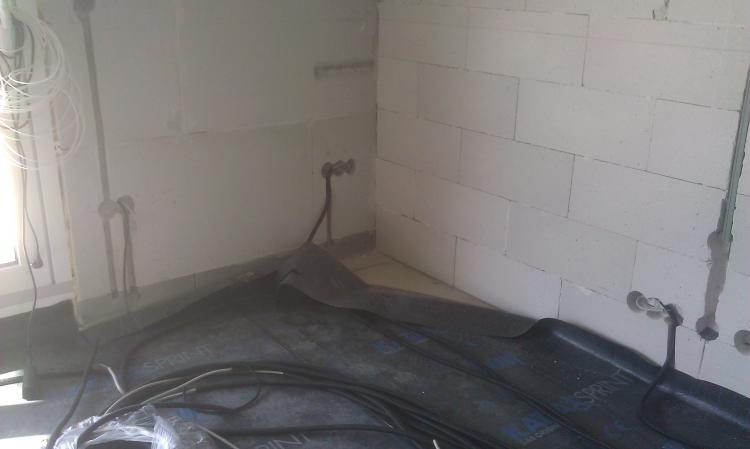

    Hier nun weitere Fotos.
    Gästezimmer, zwei Aussenwände: Hier sind die Sperrbahnen kaum zu sehen.

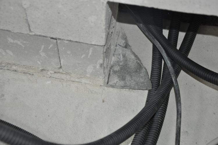

    Wohnzimmer, Aussenwand links und nicht-tragende Ytong-Wand rechts. Hier hat die Aussenwand einen relativ breiten Anschluss. Die Ytong-Wand hat keinen Anschluss. Auf dem untersten Ytong-Stein ist die zweite Lage auf 25cm. Was aber für 20cm OK-FFB zu hoch wäre.

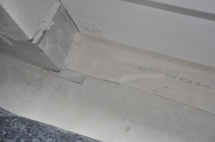

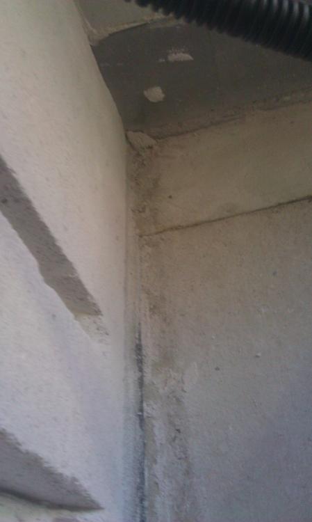

  15. #15 joedohn, 04.07.2017
    joedohn
    joedohn
    03.07.2017
    20
    Informatiker
    76726

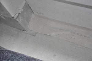

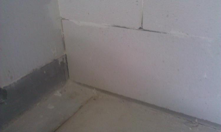

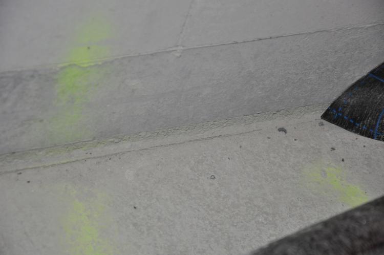

    Die andere Seite der Ytong-Wand. Hier hat die Ytong-Wand etwa 1cm Überstand:

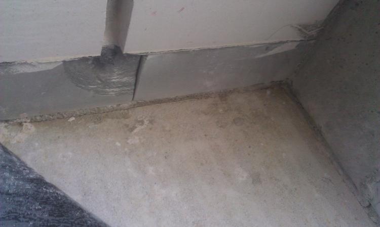

    Andere Ecke des gleiche Zimmers. Zwei Aussenwände. Hier ist die Sperrbahn gar nicht zu sehen:

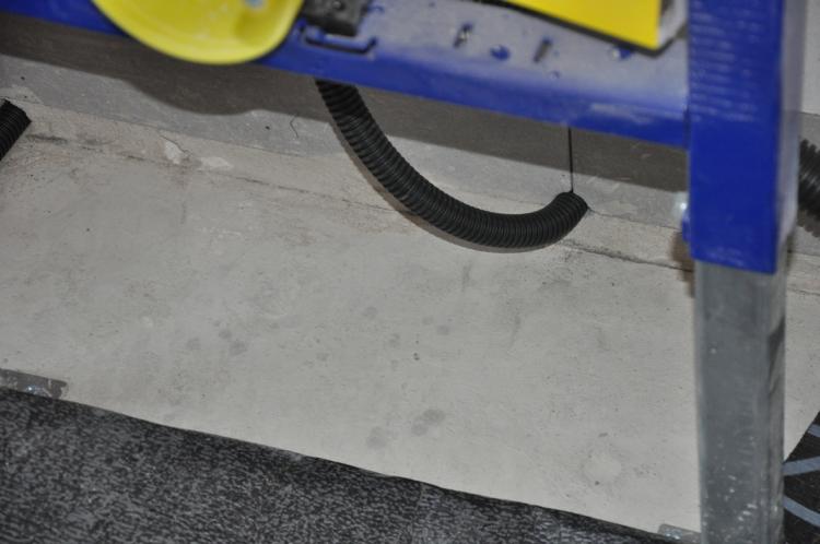

    Aufbau Bodenplatte (von unten):
    Sandboden
    15cm Schottertragschicht (kapillarbrechend)
    PVC-Folie 2-lagig
    18cm Bodenplatte und Fundamente aus WU-Beton
    OK Bodenplatte liegt nicht 30cm oberhalb OKG.

    Das Problem ist eben, dass die Anbindung an die Mauersperrbahn nicht geht.Wie kriegt man das sauber hin, wenn die Mauersperrbahn nicht weit genug herausragt?

    wenn ich jetzt sagen würde : bei dem Gesamtaufbau brauchste gar keine Abdichtung
    woher sollte denn die Feuchtigkeit kommen ?

    Restfeuchte der Bodenplatte?
    Der Estrichleger beruft sich auf die din 18195 und verweigert die Gewährleistung. Wie schon im Eröffnungsbeitrag geschrieben, würde der XPS-Dämmung nehmen und eine Abdichtung über dieser Dämmung vornehmen. Das wiederum halte ich nicht wirklich für eine gelungene Lösung.
