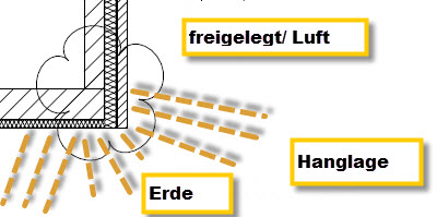

    es ist noch etwas hin bis zur Ausführung, aber ich komme nicht wirklich weiter (im Verständnis was der Architekt konkret vorhat) - darum würde ich mich über unabhängige Tips zur Detailausführung hier freuen.
    Es geht um eine Kellerecke, die im Hang liegen wird. Hier der aktuelle Planungsstand (der Kringel soll wohl bedeuten, das ist nicht final - also nicht das Detail zerreißen, sondern Tips geben).
    Ich habe noch angedeutet, wo die Wand gegen den Hang/ Erde liegt und wo es frei liegt. Die Mauern werden bis Oberkante Gelände in der Erde liegen. Rechts wo es freiliegt, wird es eine Abböschung/ Mauerscheiben geben (Details noch offen, kann mehr oder weniger weit reichen). Der Boden ist sandig.
    Konkret geht es um die Ecke und wie das in der Praxis gelöst wird.
    Aufbau Wand unten: 36.5 Poroton, 10cm Dämmung (XPS)
    Aufbau Wand rechts: 24cm Poroton, 14cm Dämmung (Mineralwolle), Luftschicht, Klinker.
    Die Ecke könnte dann wie aufgebaut werden? Worauf muss man achten (wenn der Architekt dann mit der finalen Lösung kommt)?
    Das im momentanen Stand das Wasser in die Minerallwolldämmung läuft ist mir klar, die Abdichtung steht als "zu klären" auf dem Plan... darum ja die Frage hier nach allgemein üblichen Ausführungen.
    Ach - meine Laienmeinung ...zum Zerreissen ;-) ... XY cm Minerallwolldämmung gegen XPS tauschen und Übergang mit Abdichtung versiegeln.

    Hallo, was hälst Du davon den Klinker etwas eher aufhören zu lassen und ihn aussenbündig gegen die 35,5er Porotonwand anzumauern.
    Dan koenntest Du um die Ecke abdichten mit Dickbeschichtung oder ähnlichem.Müsstest nur an die Rissüberbrückung denken, denn es koennte da wo der Klinker an die Protonwand anstößt zu einem Riss kommen. (bzw. es wird zu einem Riss kommen)

    In der Praxis hat sich Stahlbeton bewährt !
