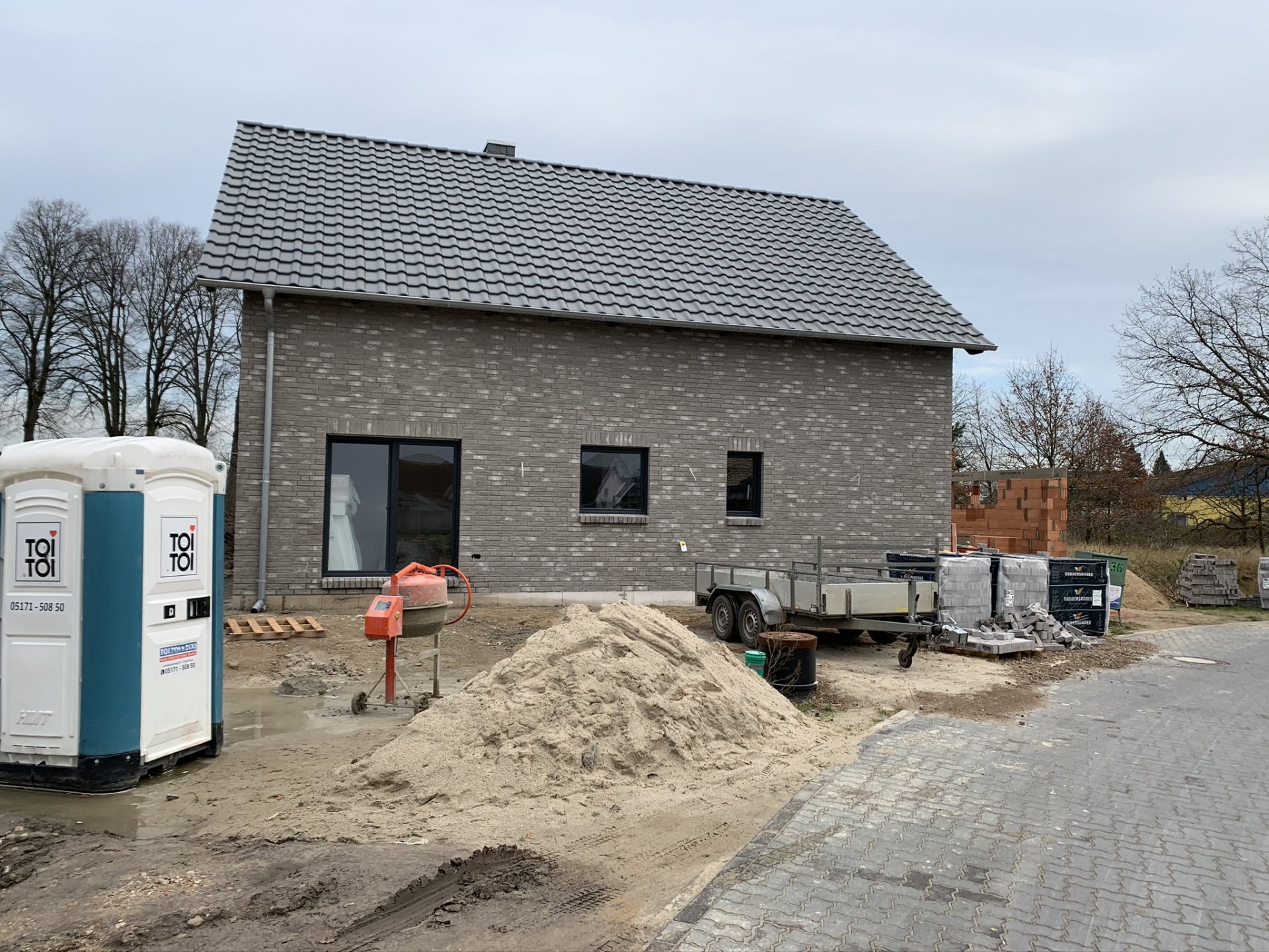

    Hallo liebe Bauexperten,
    aktuell planen wir unsere Außenanlagen am Neubau. Dabei sollen rund ums Haus Wege gepflastert werden, welche mit Spritzschutz vom Haus abgegrenzt werden sollen.
    Dieser soll ca. in Höhe Oberkante Kalksandstein erstellt werden (s. Foto). Wie dichte ich den Kalksandstein am besten ab? Bitumen Dickbeschichtung + Noppenfolie? An der Terasse wird direkt ans Haus gepflastert, hier genauso?

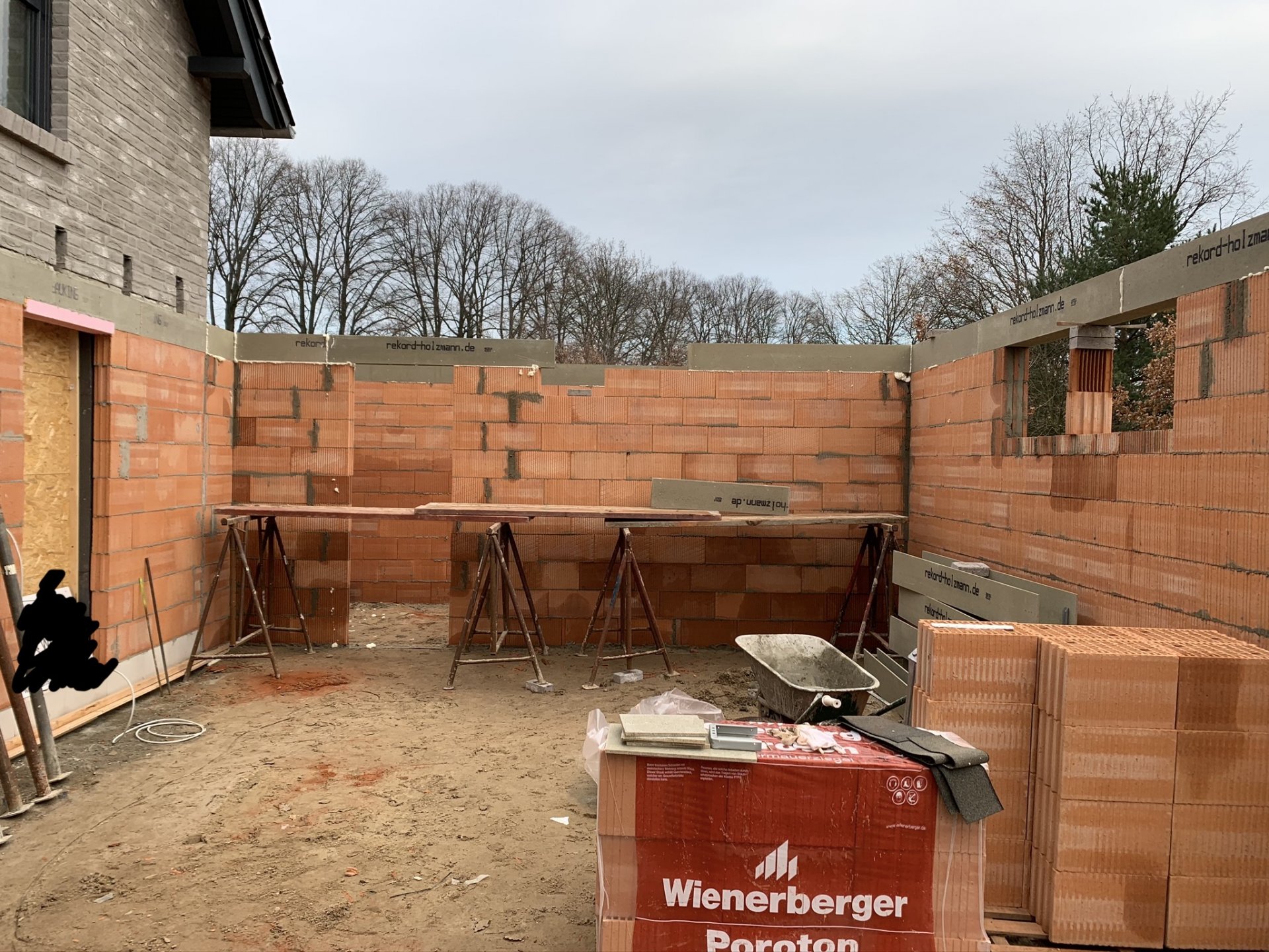

    In die Garage wird ebenfalls gepflastert - auch bis Oberkante Kalksandstein. Die Garage wird innen zukünftig verputzt. Kann ich hier ebenfalls Bitumen Dickbeschichtung verwenden oder Dichtschlemme oder anderes Material?
    P.S: Der Kalksandstein ist nun auch komplett trocken, nicht wie auf dem Bild.
    Vielen Dank im Voraus!
    Beste Grüße.

    Bitte erst einmal den genauen Aufbau des Mauerwerks beschreiben.
    Beginnend mit der Bodenplatte bzw. Fundament,
    Genaue Höhe der OK Erdboden angeben und ob schon Horizontalsperren verbaut sind und falls ha in welcher Höhe bez. GOK..
    Auch wichtig: welche Abdichtung wurde bis jetzt bis GOK vorgenommen und warum (nach welcher DIN).
    Welche Überlappung wurde bis zum theoretischen Sockelputz vorgenommen.
    Bitte alles mit aussagekräftigen Bildern.

    Danke für die Rückmeldung.
    Fundament: Streifenfundament (40x80 cm) aus Beton C25/30 XC2, XF1
    Untergrund: ca 35 cm Kiess/Mineralgemisch, kapillarbrechend
    Bodenplatte: 18 cm Stahlbeton C 25/30 XC 4 gem DIN EN 1992 (EC2)
    Horizontal Sperrung nach DIN 18533
    Mauerwerk: Innen Poroton (Außenseite mit Biteumen Dickbeschichtung versehend), Luftschicht + 140er Dämmung) Außenmauerwerk Klinker bzw. in der Garage wieder Poroton.
    Sodass nach meinem Verständnis eine Abdichtung für das Außenmauerwerk benötigt wird.
    Aktuell ist Oberkante Erde auf Fundament Höhe. Dies soll auf Oberkante Kalksandstein angepasst werden, sprich 30 cm.

    Aufgraben ca. 15 cm unterhalb GOK, Polymer-Dickbeschichtung (z.B. Rem,e3rs Multi-Baudicht, PCI, Weber, etc. ) bis Unterkante Dämmung auftragen.
    Mindestschichtdicke: 3 mm.

    Ebenfalls so in der Garagen an allen Wänden? Kann auf Polymer-Dickbeschichtung Putz aufgetragen werden?

    Diese Frage müsste Ihnen eigentlich der Ersteller der Garage beantworten.
    Auf die Polymer-Beschichtung muss nass-in-nass ein sogenannter Spritzbewurf aufgetragen werden.
    Nach 2 Tagen kann dann ein feuchtigkeitsunempfindlicher Sockelputz (und nichts anderes) aufgetragen werden.
