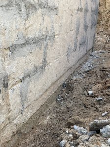

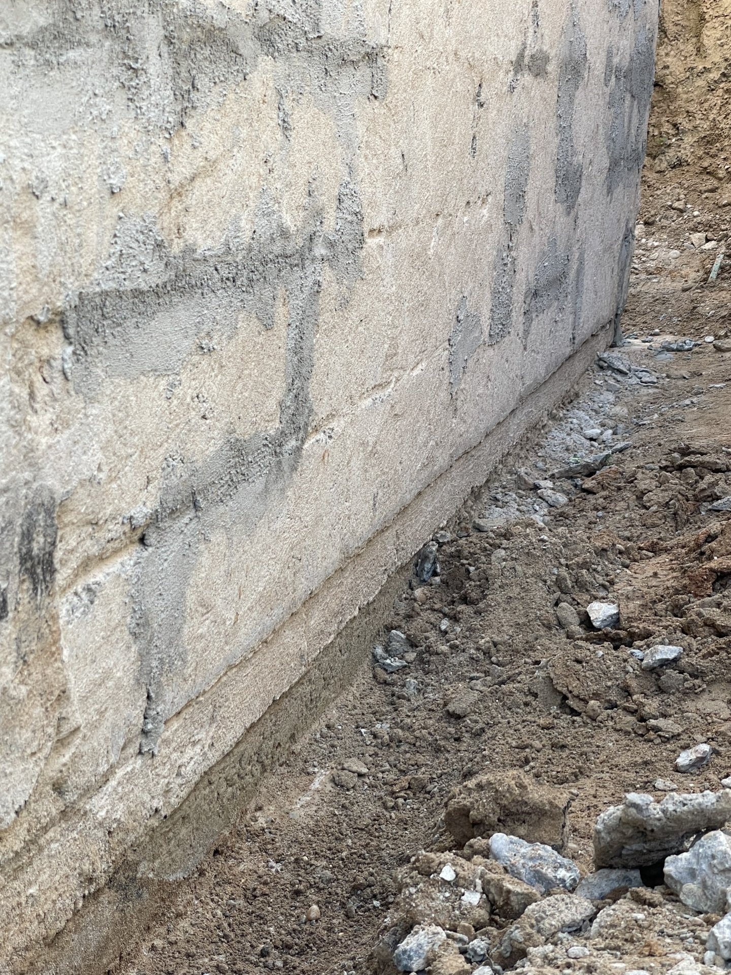

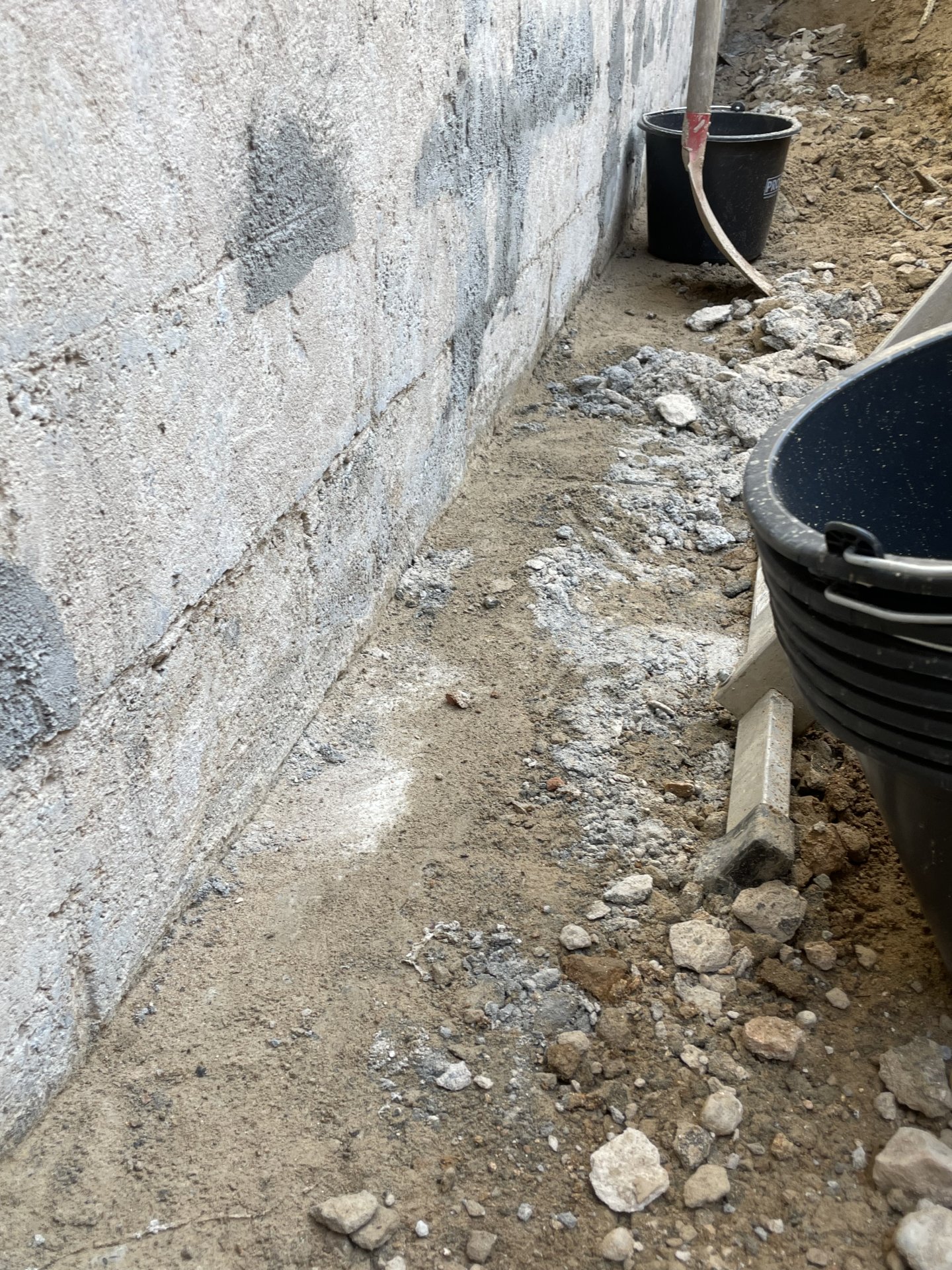

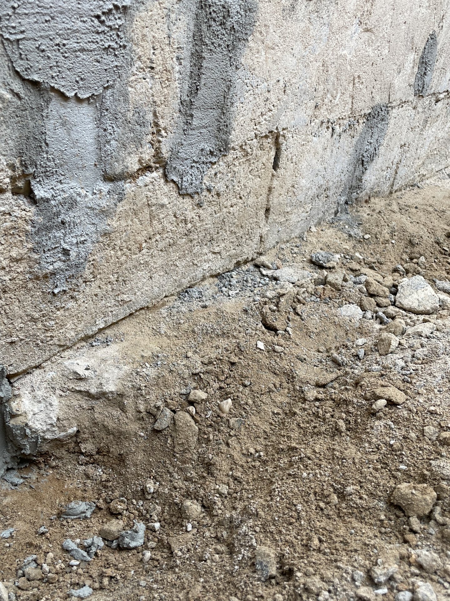

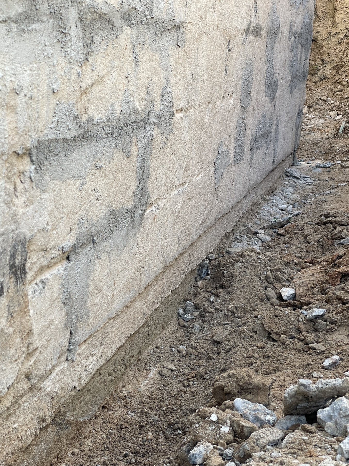

    ich habe aktuell ein Projekt, wobei bei meinem Haus die Kelleraußenwand neu abgedichtet werden soll. Der Graben ist gezogen und die alte Abdichtung, welche aussah wie ein Bitumenvoranstrich, inklusive Unterputz ist abgemeißelt um der zukünftigen Abdichtung genügend Haftung zu gewährleisten.
    Nun zeigen sich leider je nach Hausseite (geht um die Ecke) unterschiedliche Situationen, in denen ich meine, das richtige Vorgehen zu kennen - mir aber gerne noch eine weitere Meinung einholen würde.
    Das Haus ist auf Streifenfundamenten gegründet, ausgeschachtet wurde bis zur Bodenplatte. Auf einer Seite schließt die Bodenplatte nahezu bündig mit dem Fundament ab, auf der andere Seite wurde von den damaligen Besitzer die Bodenplatte über das Fundament hinaus gegossen. Nun würde ich wie gefolgt vorgehen:
    1. Schritt: Wo die Bodenplatte über das Fundament gegossen ist, Hohlkehle mit Hohlkehlenspachtel anbringen. Wo die Bodenplatte bündig abschließt einmal mit Hohlkehlenspachtel überziehen. Z.B. remmers DS Levell oder Weber HKS.
    2. Schritt: Grundierung mit Hilfe von Tiefengrund und anbringen von Zement/Sockelputz in mindestens 10-15mm Stärke. Grundiert werden soll mit Grundol und dann Up310 als Zementputz verwenden.
    3. Schritt: Grundierung mit Kiesol MB, Kratzspachtelung und zweimaliges aufbringen von Remmers MB2K.
    Anschließend soll noch Perimeterdämmung und eine Noppenbahn mit Drainage realisiert werden.
    Besonders unsicher bin ich mir bei der Bodenplatte die über das Fundament läuft. Im Anhang mal ein paar Bilder zur Verdeutlichung.
    Ich freue mich über jegliche Tipps und Ratschläge!
