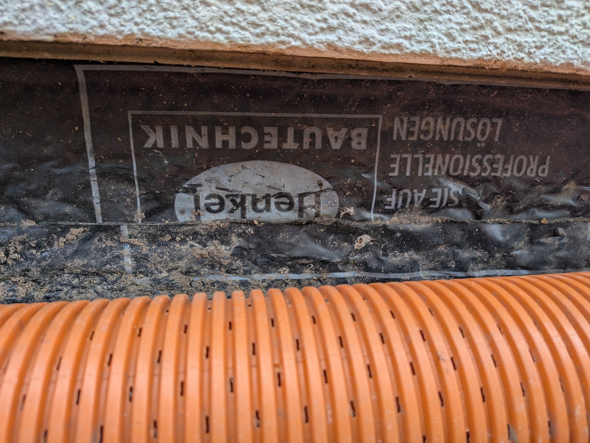

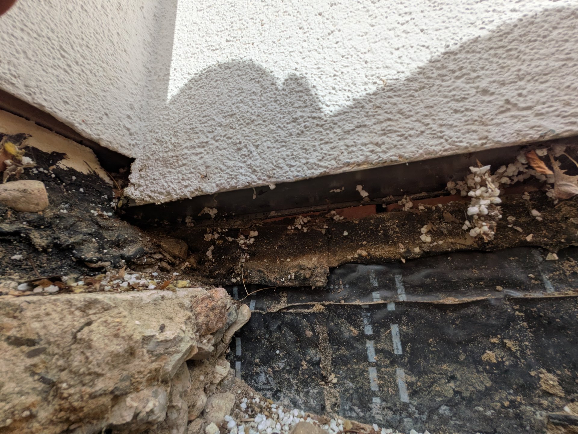

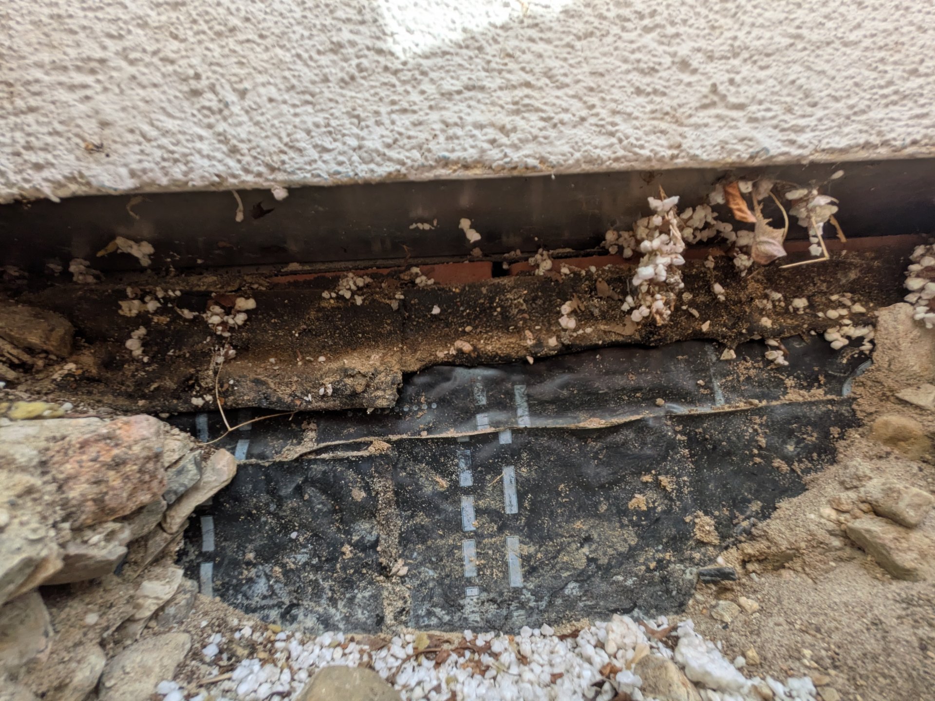

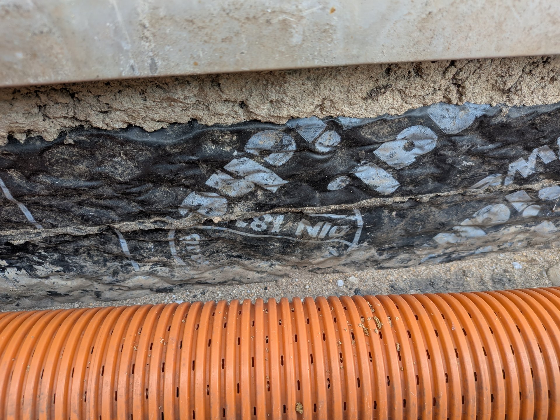

    ich bin gerade dabei, an der Wetterseite unseres Hauses (Baujahr 1997) die Drainage zu erneuern. Leider hat man damals kein Vlies um das Sickerrohr gewickelt, weshalb sich dieses jetzt vollkommen zugesetzt hat. Dabei fiel mir auf, dass die Abdichtungsfolie an manchen Stellen etwas gelitten hat. Jetzt dachte ich mir, ich könnte diese Stellen doch eventuell mit Bitumen o.ä., ausbessern? Allerdings habe ich schon gelesen, dass man hier vorsichtig sein muss, weil sich nicht jeder Kleber mit jedem Folienmaterial gut verträgt (Stichwort Weichmacher etc.). Ich habe mich hier etwas belesen und bin der Meinung, dass es sich um eine Bitumen-basierte Folie handelt, da sie sich anfühlt wie zähes Kaugummi und auch an den Nähten recht "weich" und dick ist (Fotos habe ich beigefügt).
    Nun zu meiner konkreten Frage: Womit kann ich die Folie ausbessern? Oder kann ich gar einfach eine zweite flächig über die alte "kleben"?
    Viele Grüße & vielen Dank im Voraus, Folie1.jpg Folie2.jpg Folie3.jpg Folie4.jpg

    Tja, wenn ich das so genau wüsste. Woran kann ich das erkennen? Hat niemand eine Idee?
    Ich bin aktuell am überlegen, einfach eine TEROSON-Folie, die nach DIN18533 zugelassen ist (scheint die alte auch zu sein, steht zumindest drauf) darüber zu kleben. Was meint ihr dazu?

    Das ist ja leider genau das Problem. Ich weiß nicht, was die alte für eine Bahn ist. Ich weiß lediglich, dass "Henkel Bautechnik" und "DIN 18533" draufstehen und die Folie sich ziemlich weich und dick anfühlt. Irgendwas muss ich jetzt aber machen, um die Fehlstellen auszubessern. Und da scheint es mir die beste Lösung, anstelle eines "Flickenteppichs" einfach alles sauber zu machen und eine neue Folie direkt über die alte zu kleben.
    Die eigentliche Frage ist jetzt: Wie finde ich raus, welche Folie ich darüberkleben kann?

    Hast du dir den Link mal angesehen?
    Die Bahn kannst nur gut über die alte kleben, eventuell benötigst du nur einen Haftgrund.
