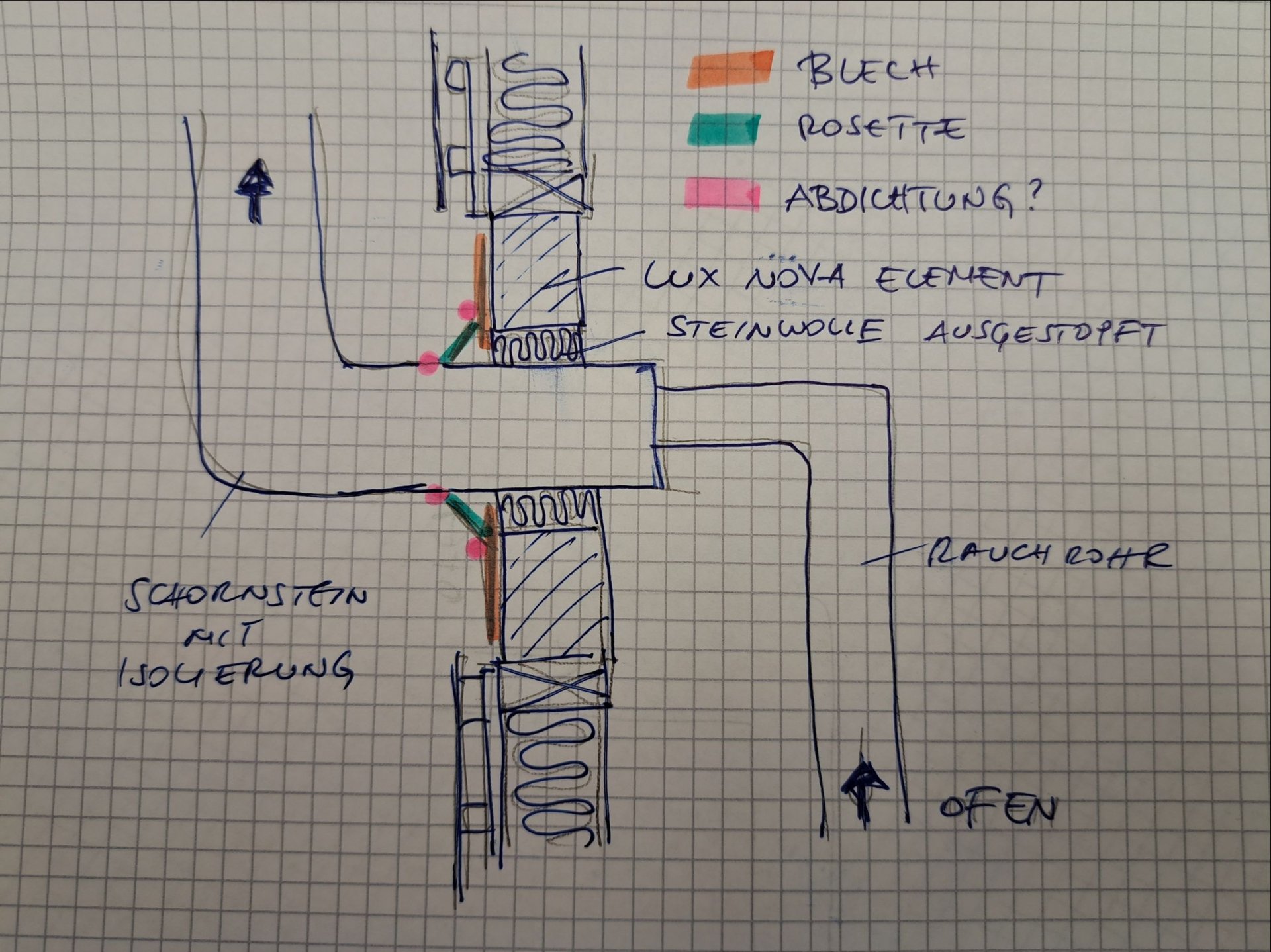

    für unser Gartenhaus baue ich aktuell einen Edelstahlschornstein. Das Gartenhaus ist in Holzrahmenbauweise ausgeführt, von inenn nach außen:
    Rauspund 21 mm
    Dampfbremse
    Ständerwerk 100 mm (mit Steinwolle)
    Fassadenbahn
    Lattung 24 mm
    Konterlattung 24 mm
    Holzbretter 20 mm
    Im Gartenhaus steht ein kleiner Ofen (4 kW). Der Edelstahlschornstein verläuft durch eine Durchführung (Fertigelement Lux-Nova von Jeremias) und dann gelangt das Rauchrohr zum Ofen.
    Zwischen dem Edelstahlschornstein und der Durchführung ist alles mit Steinwolle ausgestopft (Spalte dazwischen etwa 10 mm). Dann kommen Blech und Rosette (Außenbereich).
    Ich möchte Blech, Rosette und Austrittsstelle gegen Regen abdichten. Gibt es ein Silikonprodukt auf dem Markt, das hitzebeständig, aber auch für den Außenbereich geeignet ist?
    Ich befürchte, dass Wasser in die Spalte gelangen kann, in der sich die Steinwolle befindet. Es sieht mir so aus, dass nur die Rosette nicht ausreichen ist.
    Hier noch eine kleine Skizze dazu.
    Danke.

    Würde mich wundern wenn es sowas nicht geben würde guck mal nach Rutland Products, Permatex oder 3m. Eine der drei Marken sollte sowas haben und dann halt eins nehmen für 200 Grad, wenn du auf Nummer sicher gehen willst 300Grad.
