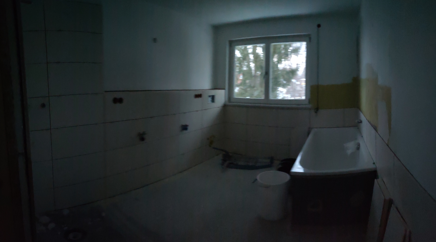

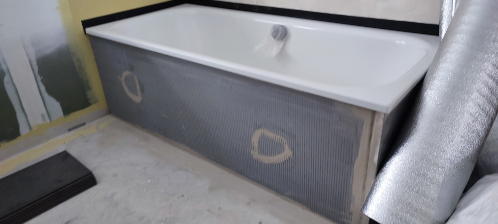

    Wir haben bodengleiche Duschen mit Abtrennung, d.h. so wie ich recherchiert habe, ist der Boden Wassereinwirkungsklasse W1-l und damit abzudichten. Ist das so korrekt? Abdichtung Boden komplett ist Pflicht?
    Leider habe ich dies nicht prüfen können, lediglich konnte ich Bilder (leider recht schlechte) machen als die Wandfliesen dran kamen. Ein gelber Anstrich ist dort an der Wand zu sehen. Kann man davon ausgehen, dass das die Abdichtung ist? Wand in diesem Bereich ist auch W1-I?

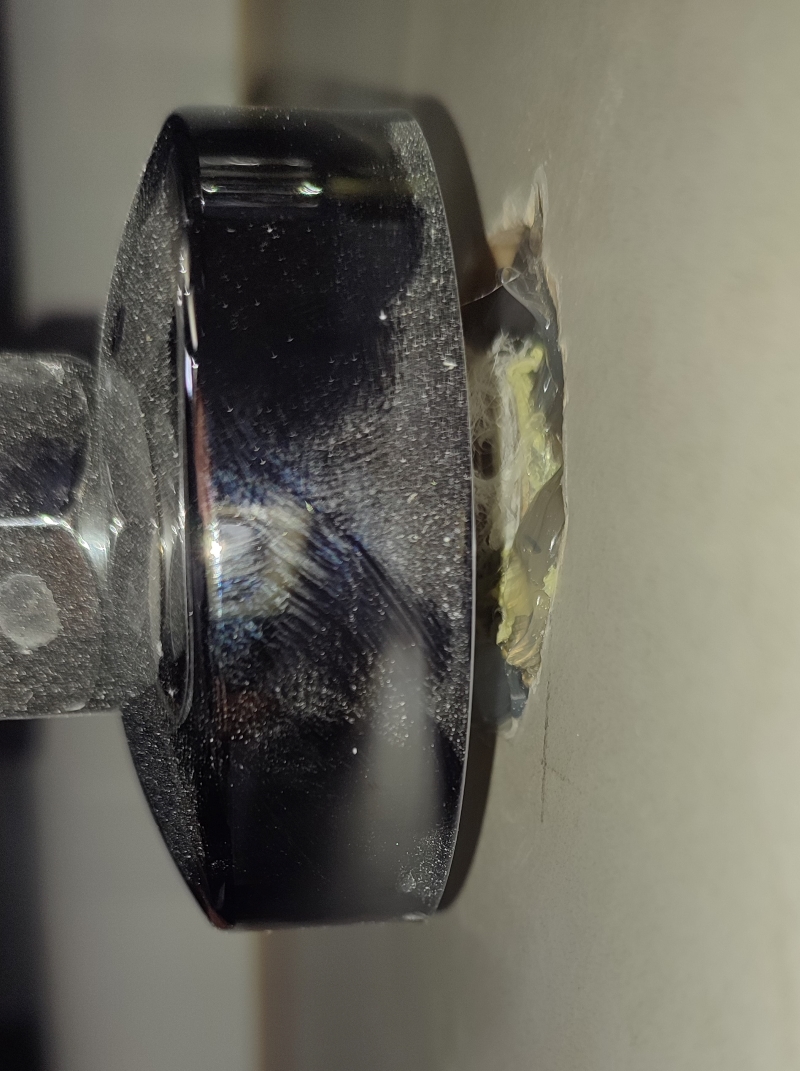

    Zudem habe ich festgestellt, dass hinter den Manschetten (Zulauf Dusche/ Badewanne) die Rohre in den Fliesendurchbrüchen mit Silikon umkleistert sind (Bild). Ist das normgerecht?? Ich dachte Silikon ist kein Dichtstoff.

    Das hat mein Sanitärmensch auch gemacht, allerdings kommt da vorher eine Dichtmanschette über die Rohanschlüsse hin, die das dicht macht. Der zusätzliche Silikon is dann nur on top. Ob die Dichtmanschette bei dir verbaut wurde, sieht man jetzt so natürlich nicht mehr.

    Dass hinter dem Silikon noch eine Dichtmanschette hingehört, hat der Sachverständige auch gemeint. Checken ob die da ist, kann ich erst, wenn ich das Haus abgenommen habe und nutzen darf.

    Ja Bäder und da gerade Duschbereiche sind abzudichten. Die Abdichtung ist unter den Boden- und Wandfliesen. Die siehst du zum Schluss nicht mehr.
    Aber was erwartest du von uns ?
    Mit schlechten Fotos von Bauzuständen kann man wenig anfangen.
    Du hattest während der Bauzeit genügend Möglichkeiten alles zu kontrollieren bzw. einen Fachmann zu beauftragen, der das für dich tut.
