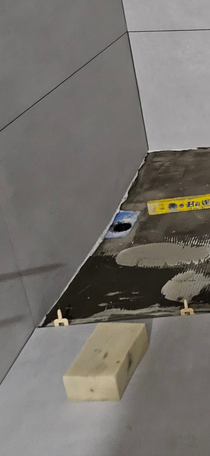

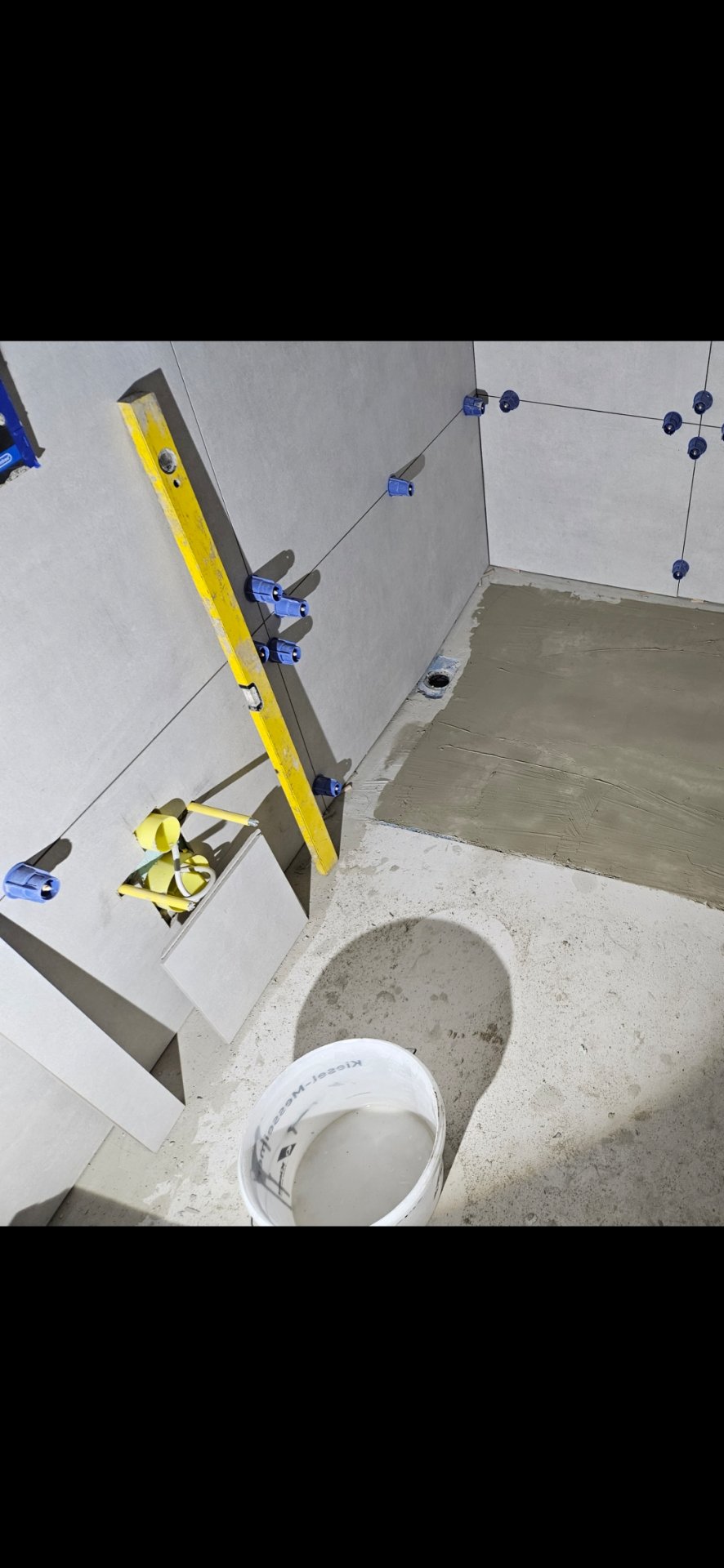

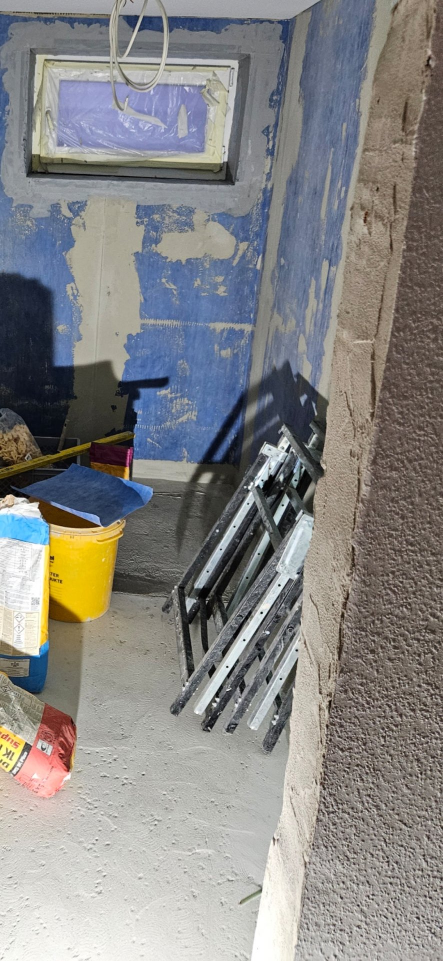

    unser Badezimmer wird aktuell komplett saniert, einschließlich Estrich.
    Wie wird der Übergang Wand-Boden abgedichtet?
    Unser Fliesenleger hat die Wände mit einer Folie abgedichtet, den Übergang zum Boden mit einer grauen Masse, dann die Wandfliesen verlegt und anschliesend den Boden abgedichtet. Danach wurde die Fuge Boden-Wand mit Silikon abgedichtet ( bevor die Bodenfliesen verlegt wurden). Das wundert mich da ich mir nicht vorstellen kann, dass Silikon als dauerhafte Abdichtung unter den Fliesen geeignet ist.
    Oder passt das so?

    Zwischen Wand und Boden gehören Dichtbahnen, welche dann in die Wand/Bodenabdichtung eingearbeitet werden. Dann sind dann ca 10cm Breite Streifen.
    Das geschieht dann in deinem Fall mit Dichtschlämme oder Dichtkleber.
    Möglicherweise dies zu sehen auf Bild 2: Der Hellgraue Steifen könnte der Dichtkleber sein, welcher vollflächig über über den Dichtstreifen gespachtelt wurde
    Die Silikonwurst könnte/sollte möglicherweise nur zur Entkopplung dienen

    Silikon ist nie eine Abdichtung und Putz müßte grundiert werden.
    Ansonsten wie schon geschrieben Dichtbänder und Flüssigabdichtung- siehe Badabdichtung, Feuchtraumabdichtung etc
    Zuerst Bodenfliesen verlegen und dann die Wandfliesen ist dichtungstechnisch am besten,
    um zur Wand hin waagerecht liegende Fugen zu vermeiden.
