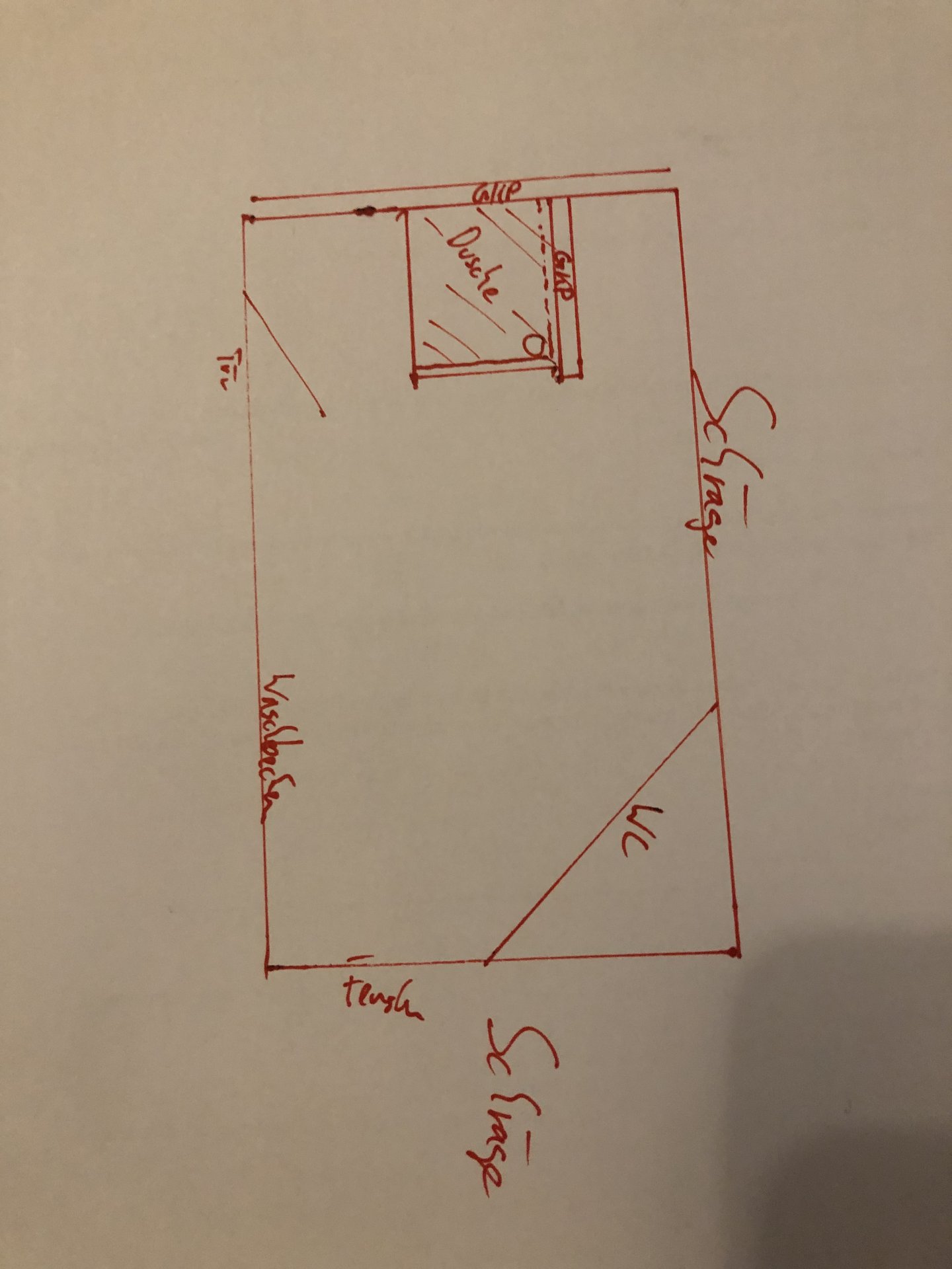

    Liebe Experten,
    ich befinde mich gerade im Dachgeschossausbau mit Badezimmer (Skizze siehe Anhang). Rohrleitungen wurden vom Fachmann verlegt.Ich habe Trockenbauwände gestellt (grüne GKP auf OSB3) und bin gerade am verspachteln. Der Boden wurde von einem Fachmann (Schüttung+Trockestrichplatten) bereits eingebaut. Nur der Platz für die Duschwanne wurde ausgespart. Hier habe ich nun ein gut 90x90 großes und ca. 10 cm tiefes Loch für den Duschwannenträger und Duschtasse. Abfluss wird wohl ca. 16cm Höhe haben (ging zwecks Gefälle nicht anders)
    Da ich eine Holzbalkendecke habe, möchte ich im Bereich Abdichtung besonders genau Arbeiten. Folgendes habe ich mir überlegt:
    - mindestens 2 Schichten Flächendicht im Duschbereich sowie eine Schicht im Spitzwasserbereich.
    - Manschetten und komplett umschließendes Flächendichtband des Raumes
    - Dichtfolie auf den Boden mit anschließendem Vinylboden
    Nur bin ich mir nicht sicher, wie ich das "Loch" für die Duschwanne mit dem restlichen Boden verbinde:
    - eine Art Teichfolie auslegen?
    - Dichtfolie auch in die Aussparung laufen lassen?
    - Flächendicht auch auf den Boden streichen?
    - Lieber keine Dusche einbauen? (kleiner Scherz...)
    Bin gespannt auf eure Tipps. Und bitte nicht zu viel DIN-Talk =)

    Passt irgendwie nicht ganz zusammen.
    DIN 18534
  3. #3 Fabian Weber, 16.07.2021
    16.340
    6.493
    Der gesamte Wand und Bodenaufbau entspricht nicht der Abdichtungs-DIN 18534 für Bäder.
    DIN 18534 sagt bei bodengleicher Dusche:
    -Ständerwerk der GK-Wände korrosionsgeschützt (C3)
    - Boden mineralisch, also nix Fermacell oder so.
    - Zusätzliche Abdichtung unter dem Boden über der Holzbalkendecke
    - keine Flüssigfolie (Flächendicht) auf Boden zulässig, hier ist zum Beispiel Dichtschlämme zugelassen.

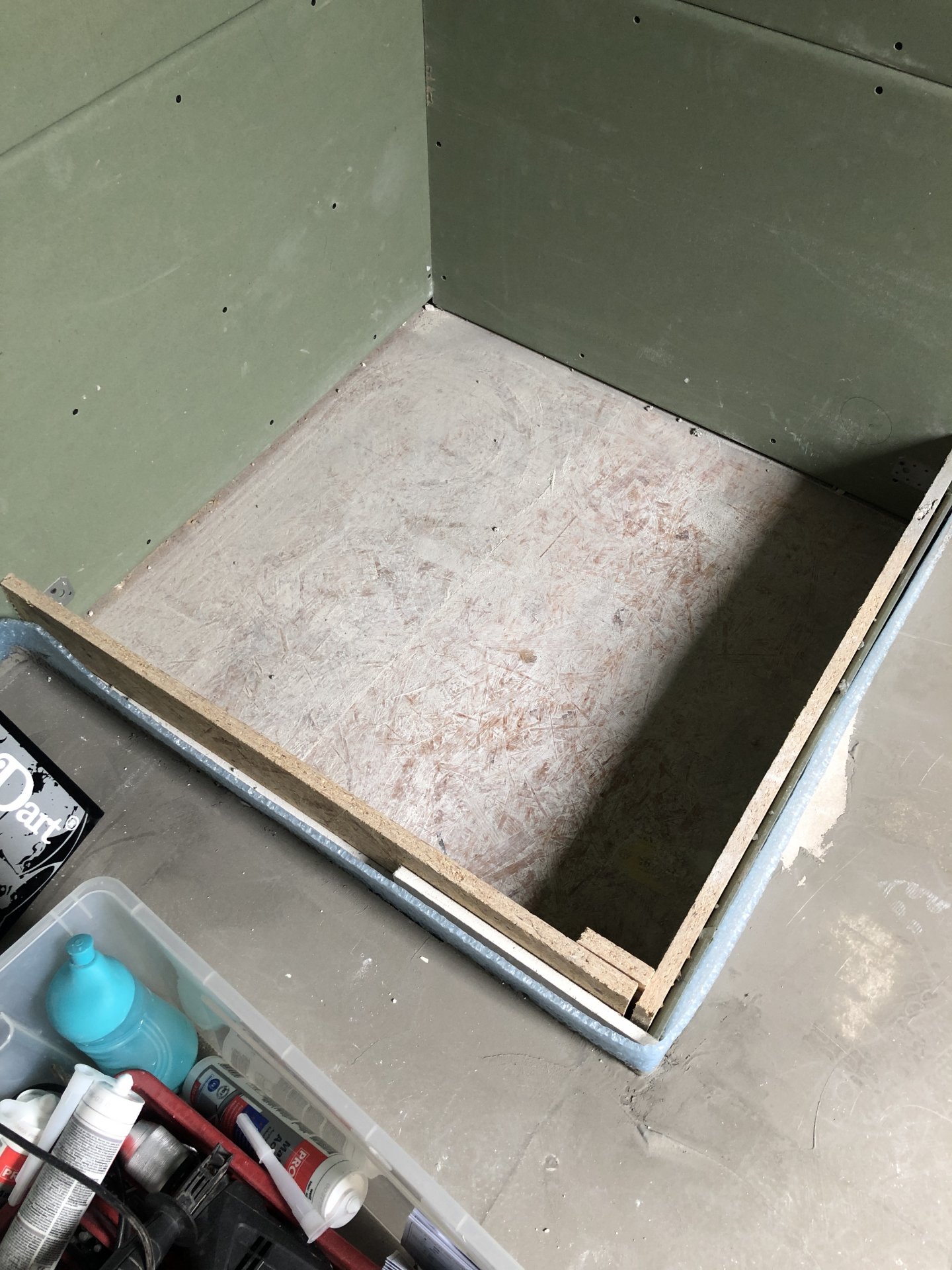

    Okay, das ist fair. Ich dachte ich hätte den Sachverhalt klar dargestellt. Dann ein zweiter Versuch mit Foto:
    Auf dem Boden befindet sich nun eine Leichtaufgleichschüttung mit Knauf Brio Estrichplatten (ca. 10cm Höhe). Die Dusche wurde ausgespart. Eine Bodengleiche Dusche ist nicht gewünscht/ möglich. Der Abfluss (noch zu bohren, befindet sich aktuell hinter der rechten Wand) befindet sich auf ca. 16cm Höhe.
    Über die Verbundabdichtung im Bad habe ich mich bereits informiert, aber keine Lösung für meine Situation gefunden.
    Meine Frage ist
    - wie dichte ich auf dem Holzboden ab? Dichtband ringsum und Bitumenbahn auf dem Boden? Darauf den Duschwannenträger?
    - oder Loch mit Estrich füllen da der Abfluss ohnehin höher liegt als der Boden? (Hätte dann nicht ausgespart werden müssen, aber mein Bodenmensch wollte es so aus Gründen der Entkopplung). Anschließend auf Ebenem Boden Duschecke abdichten (nach DIN Norm, das habe ich schon herausgefunden)
    Danke und LG

    Wenn die Aussparung nicht benötigt wird, würde ich den Boden mit einer festen Unterkonstruktion auf das Niveau der Estrichelemente bringen und den Boden komplett mit einer Bahnenförmigen Dichtbahn abdichten. Dazu gibt es auch passenden Fixier und Dichtkleber. Möchtest du die Aussparung dennoch behalten, kannst du ebenso eine Dichtbahn für die gesamte Fläche verwenden. Das Loch kann dann mit den dazugehörigen Dichtecken und Bändern abdichtet werden.
    Mit dem Dichtkleber kann die Dichtbahn auch direkt auf den OSB Platten verklebt werden.

    Naja die Idee mit der Entkopplung ist ja nicht so verkehrt.
    Dann kipp da halt Estrich auf 2cm Dämmung rein.
    Darüber dann wie Sven schreibt auf die ganze Fläche die Abdichtungsbahnen.
