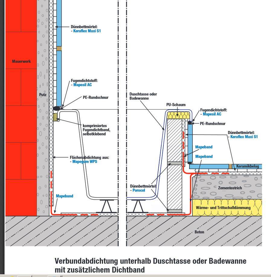

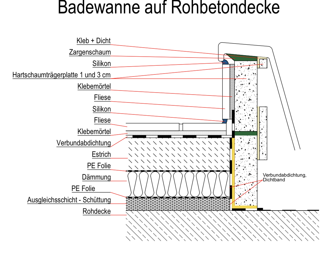

    unsere neue Badewanne steht auf der Rohdecke.
    Es wurde vor dem Setzen des Wannenträgers der Ausschnitt im Estrich abgedichtet.
    Dann wurde der Wannenträger gesetzt, ein Wannendichtband an die Wanne zwischen Wanne und Wand angebracht, die Wanne gesetzt und gefliest.
    Hätte nach dem Setzen des Wannenträgers auch noch einmal ein Dichtband zwischen Wannenträger und Estrich/Bodenabdichtung angebracht werden müssen?
    Vielen Dank

    Der Wannenrand hat ein Wannenband bekommen welches mit der Wandabdichtung versehen wurde…
    Ich wundere mich über folgendes Detail:
    Bei uns ist quasi der rechte Fall. Es fehlt aber das Band zwischen Estrich und Abmauerung/Wannenträger.

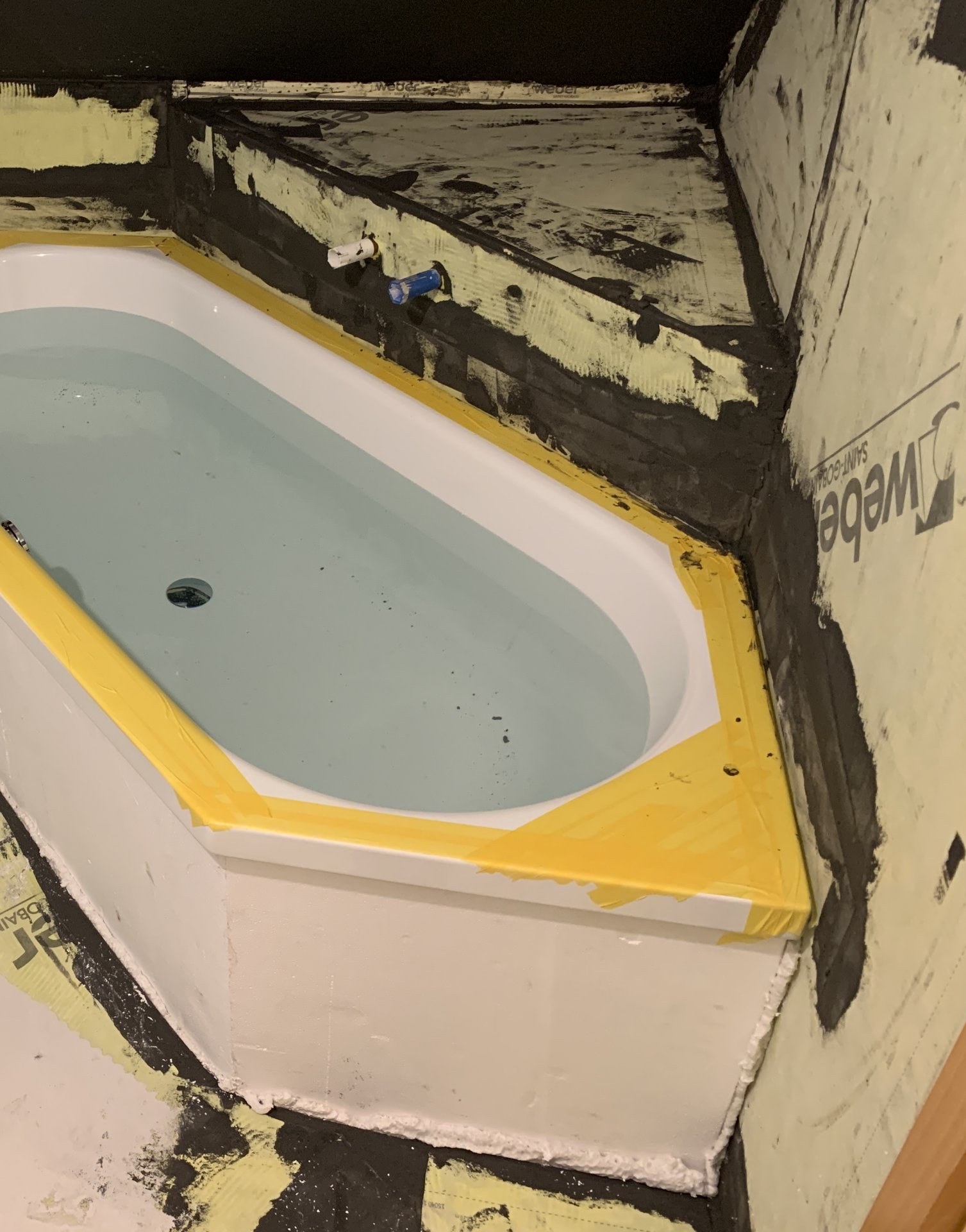

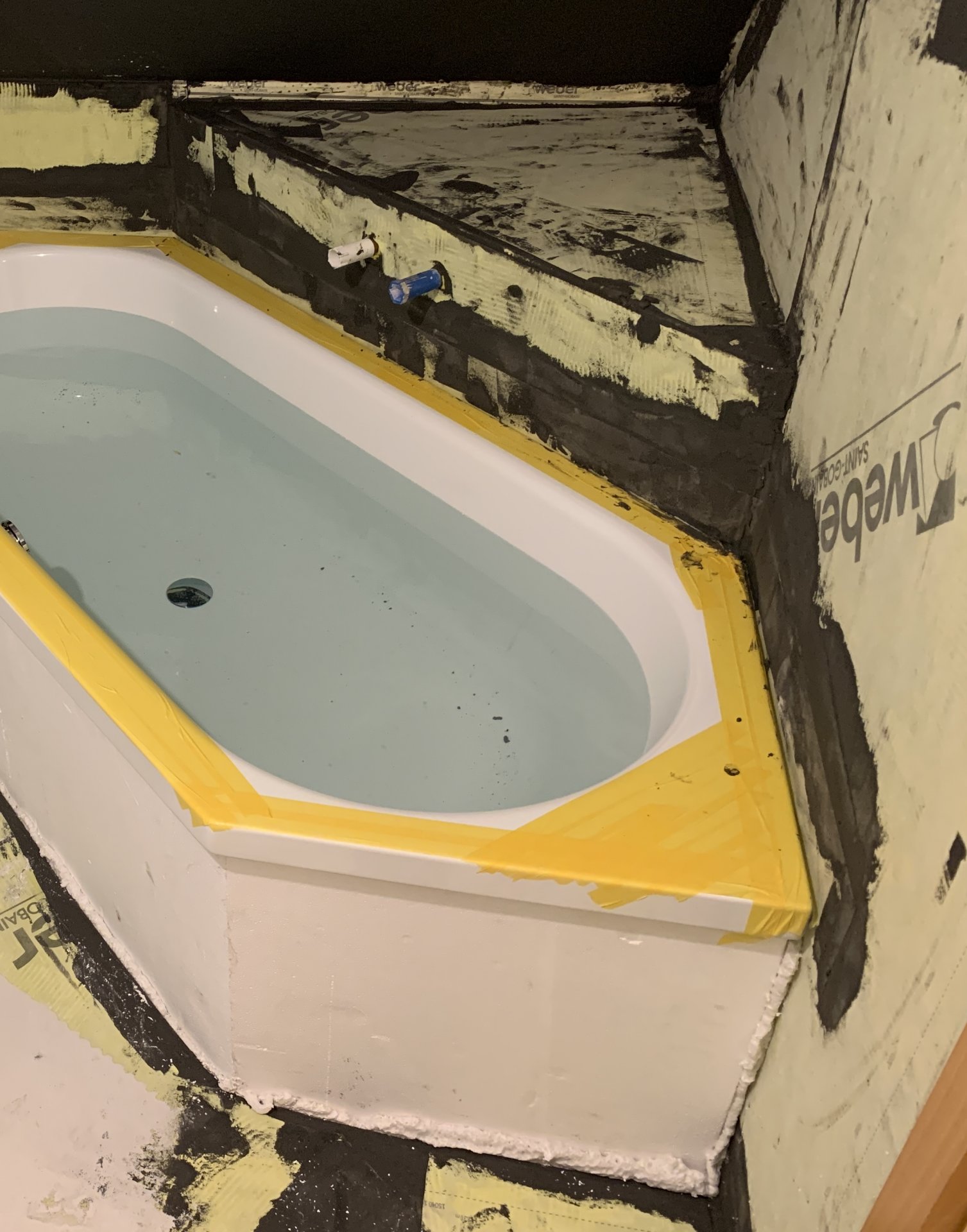

    Inwiefern unterscheidet sich die Abmauerung vom Wannenträger?
    Es wurde der komplette Boden einschließlich des Bodens unter der Wanne / Wannenausschnitt im Estrich mit bahnenförmigen Abdichtungsbahnen abgedichtet. Dann wurde der Wannenträger in die Vertiefung gesetzt.
    Ein weiteres Dichtband zwischen Wannenträger und Boden wurde dann nicht angebracht… Das Bild zeigt im Wesentlichen den Zustand vor der Verfliesung.

    Nun ja dann hast du jetzt eine Schwachstelle die leicht vermeidbar gewesen wäre , jetzt nur mit immensen Aufwand zu korrigieren ist und nur in speziellen Schadensfällen relevant wird
