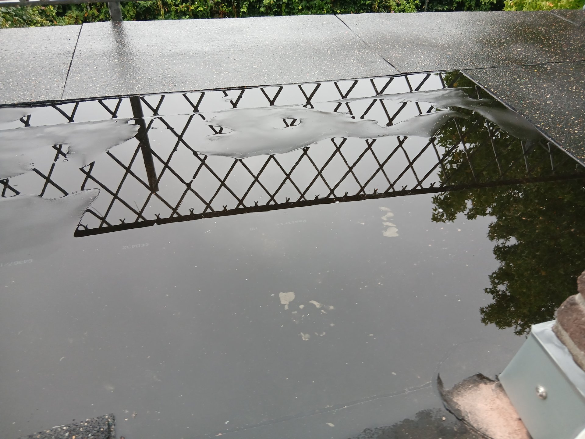

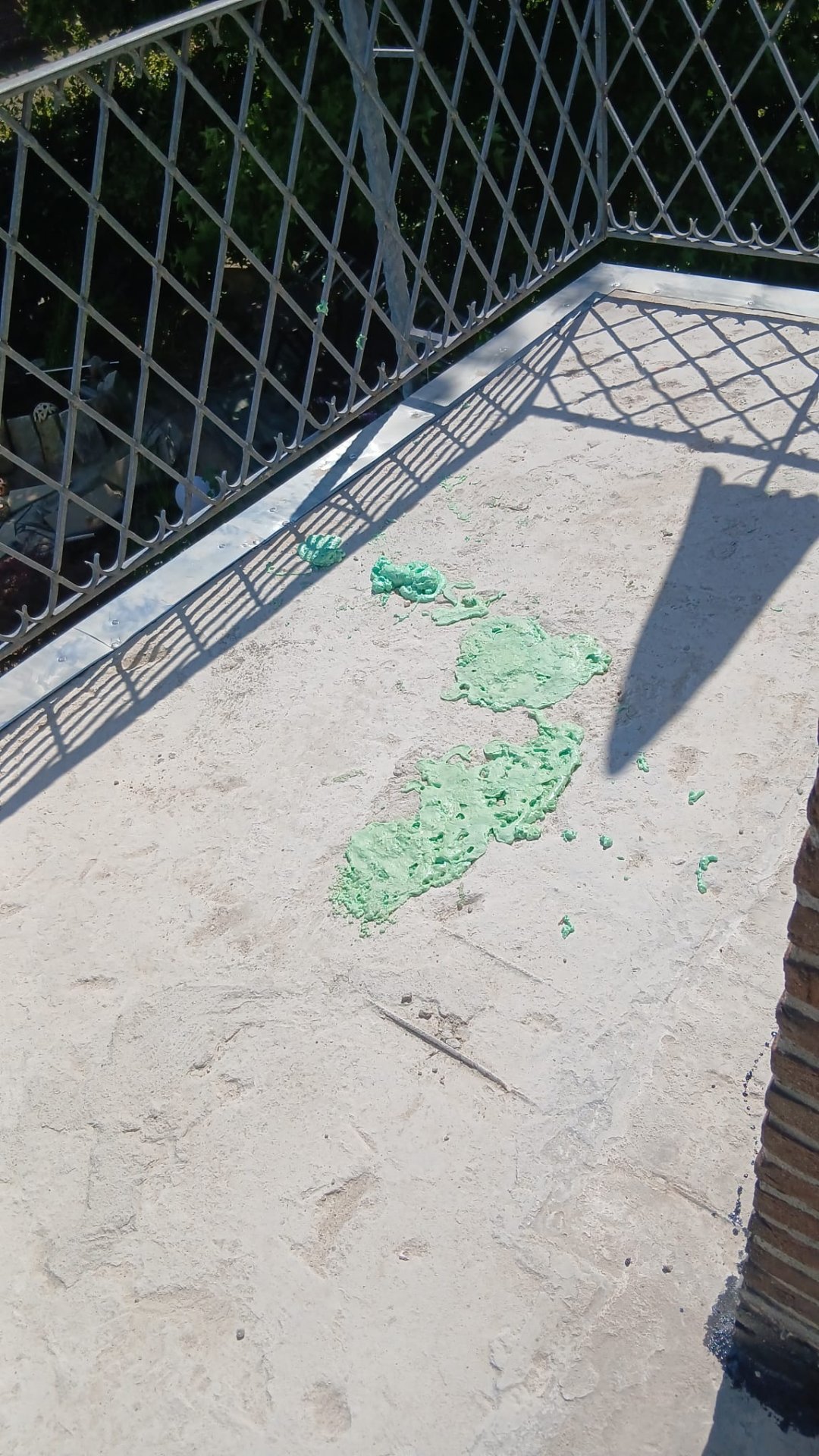

    1. Foto: Abgestemmt bis auf den Rohbeton mit Freilegung eines Moniereisens + angebliche Egalisierung der Fläche (an nur einer Stelle und das mit meiner Meinung nach auch noch ungeeignetem Material)
    Foto entstand nach Ende 1.Bautag

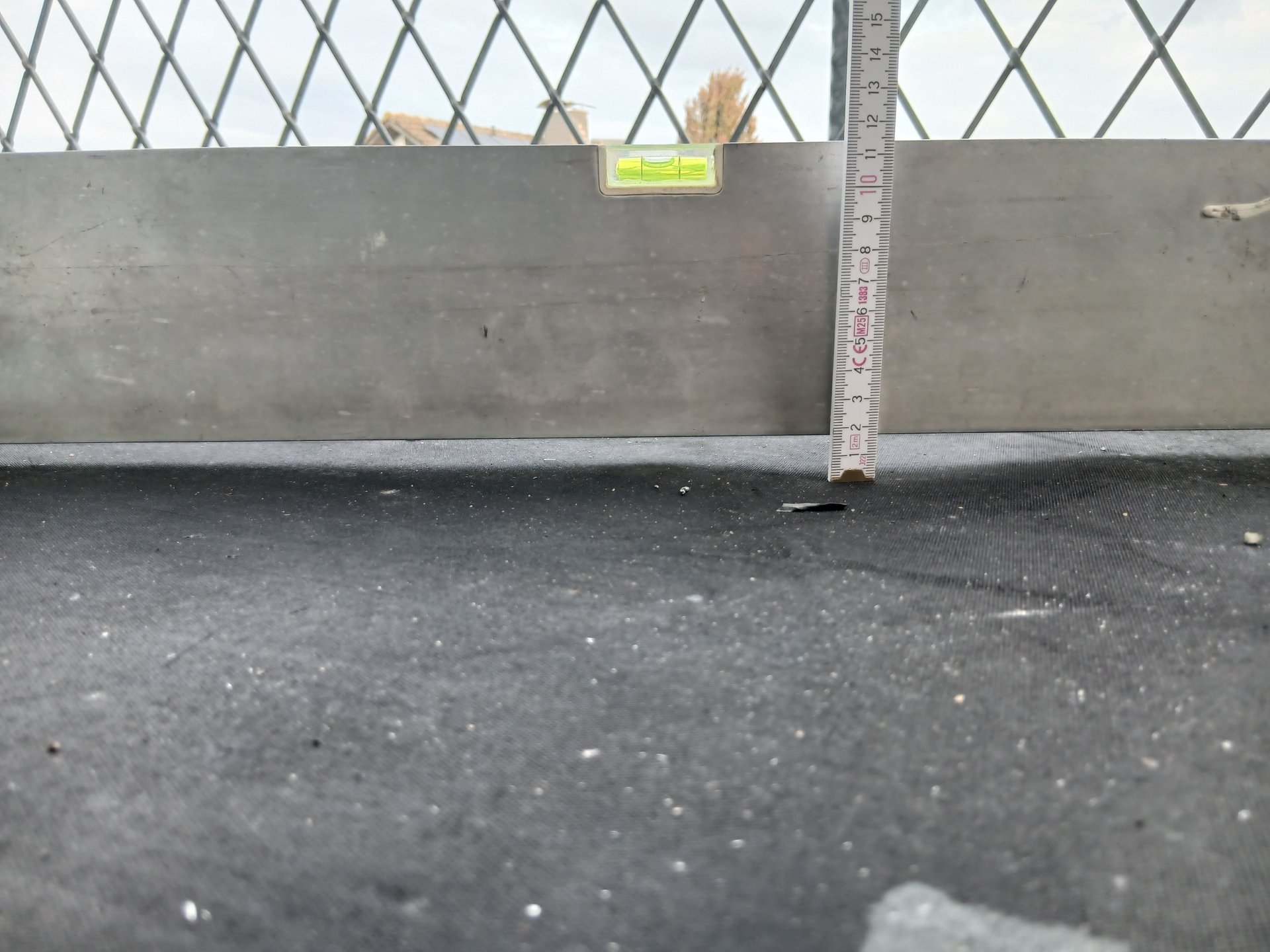

    2. Foto: 1,8mm Stichmaß auf 80 cm Messstrecke (Unebenheit, wo sich dann auch eine entsprechend tiefe Pfütze bildet)
    3. Foto: Pfützenbildung

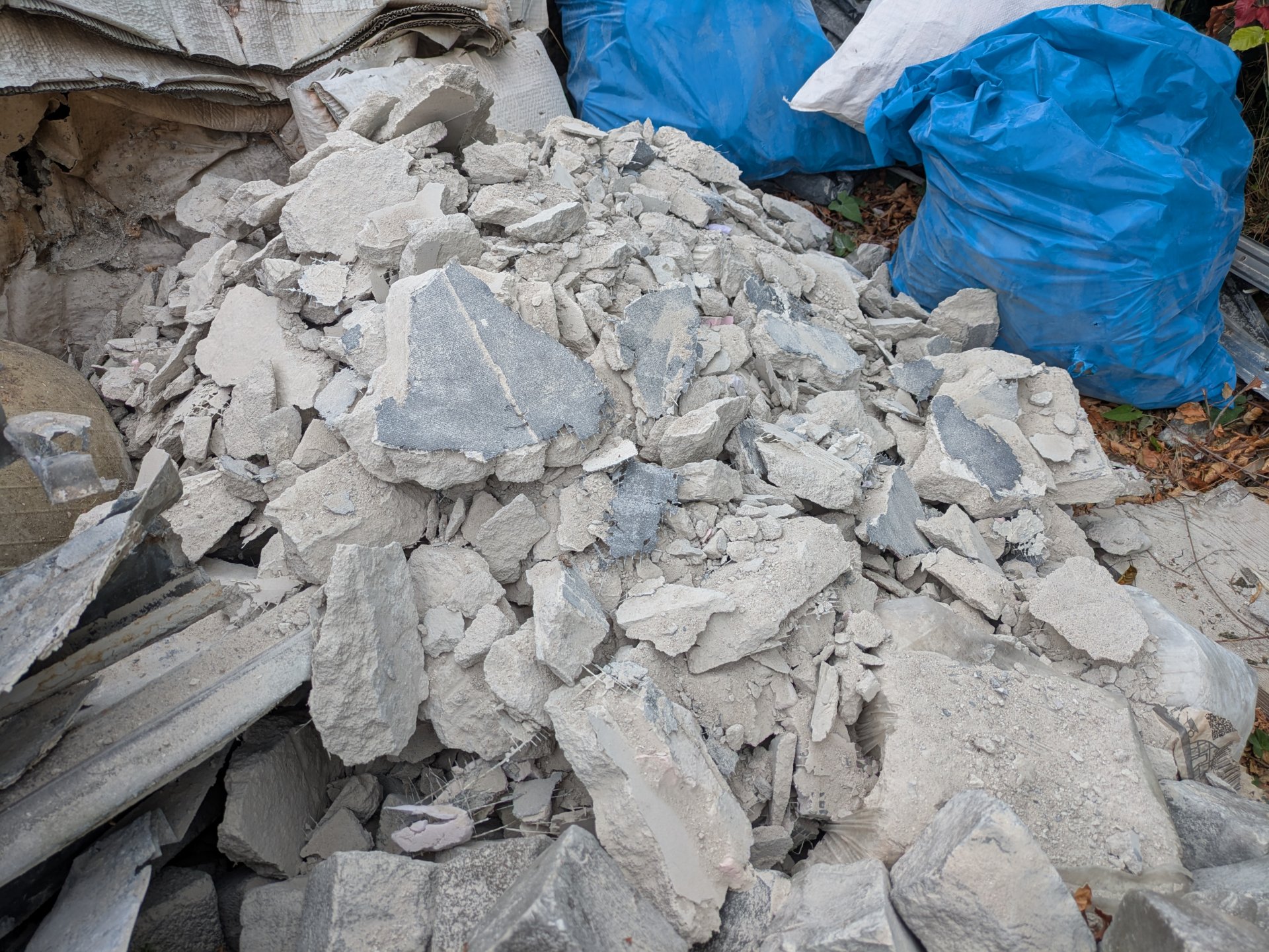

    4. Foto: ca. 0,4 m³ lose Schüttung an abgestemmten Material (Meiner Meinung nach Betonestrich, ca.3,5 cm dick), die Fachfirma behauptet es sei kein Estrich gewesen, sondern Kleber (Abstemmung von Estrich war nicht Bestandteil des Auftrags und wurde von mir auch nicht innerhalb der Bauphase in Auftrag gegeben)
