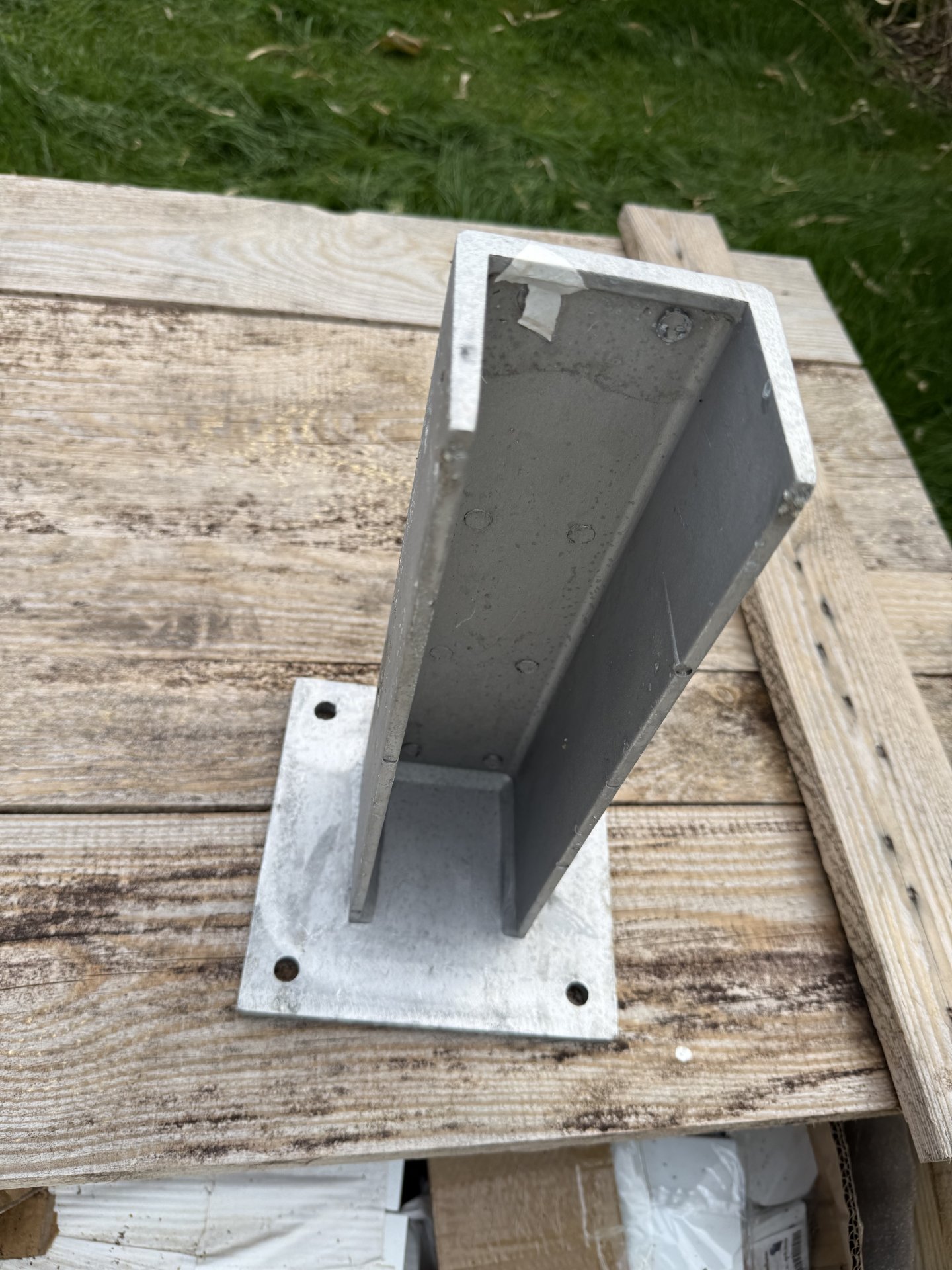

    Ich habe mal ein Bild einer Fußplatte angehangen. Auf diese wird dann ein Alu-Pfosten montiert.

    ja, das ist möglich, wenn die Verlegehinweise (Voranstrich, Vlies) berüchsichtigt werden. Die Flüssigkunstoffabdichtung sollte allerdings auch in die Senkrechte von der Geländerstütze geführt werden.
    Eine Befestigung der Geländerstützen mit Schlüsselschrauben ist nach Möglichkeit allerdings zu vermeiden. Ich würde Schrauben empfehlen die bündig mit der OK vom Flansch abschließen. Der Flansch könnte auch gern etwas größer sein, aber es geht auch so.

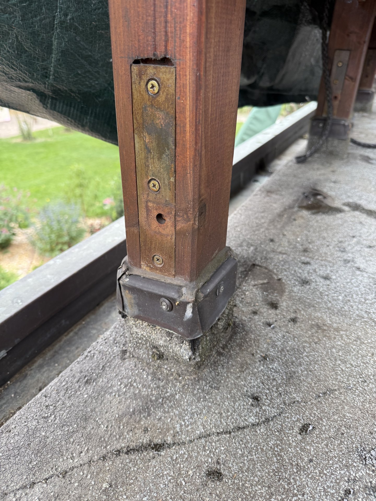

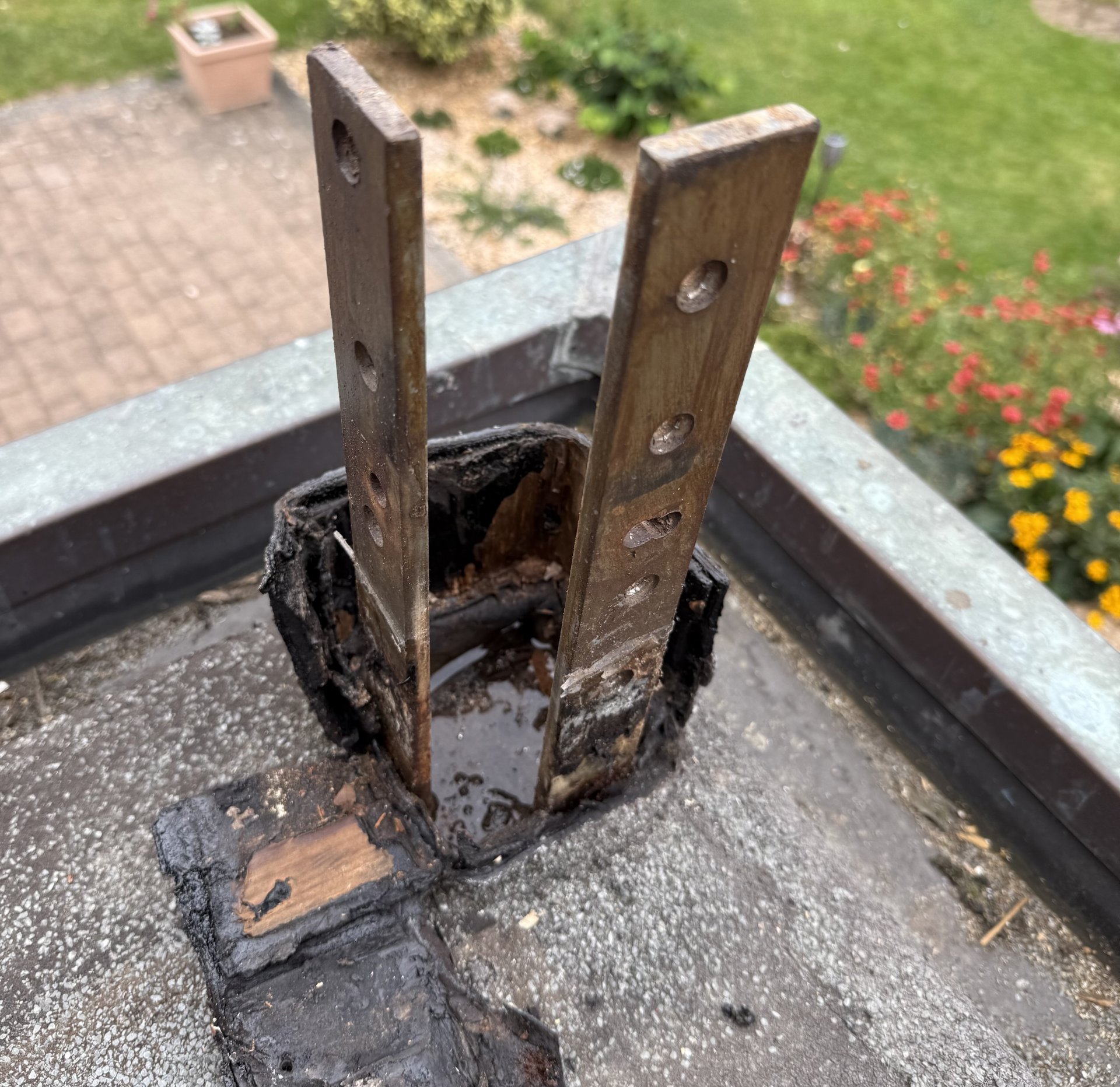

    IMG_6593.jpeg IMG_6594.jpeg IMG_6629.jpeg Vielen Dank für eure Antworten.
    Ich habe mal ein Bild angehangen, wie es vorher war. Gestern haben wir dies abgerissen und darunter stand schon das Wasser in der Schweißbahn.
    Zum Glück kein Schaden in der darunterliegenden Holzkonstruktion.
    Bei den neuen Pfosten ist es doch aber nicht möglich, dass Kondenswasser herunterläuft oder sehe ich das falsch? Die Grundplatte ist ja komplett zu.
    Wenn dann würden wir auch die Flüssigkunststoffabdichtung bis etwa 15 cm hochführen an dem Pfosten.

    U-förmig ist nicht gut ... entweder rund oder geschlossen vierkant.
    Diesen U-formige Pfosten ist schwierig/kaum mit Flüssigkunstoff anzuschließen.

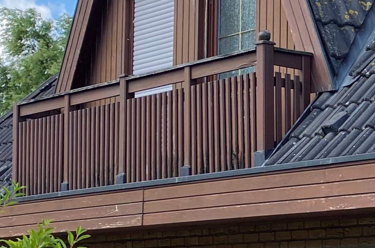

    Anbei noch ein Bild

    Viel besser können die Voraussetzungen doch garnicht sein, um eine stirnseitige Befestigung zu realisieren.

    Sehe da jetzt auch kein Hindernis die Montage Stirnseitig auszuführen.
