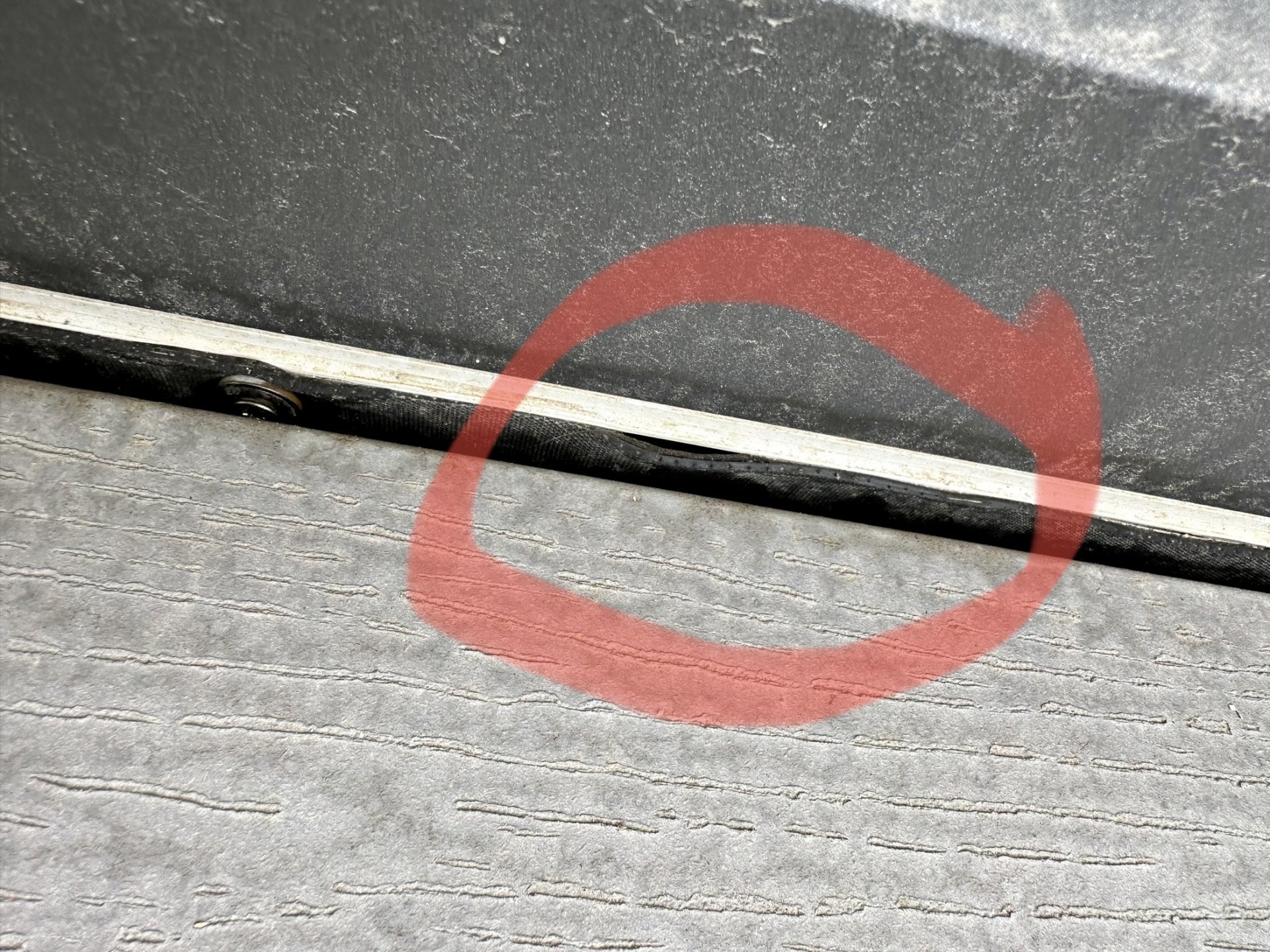

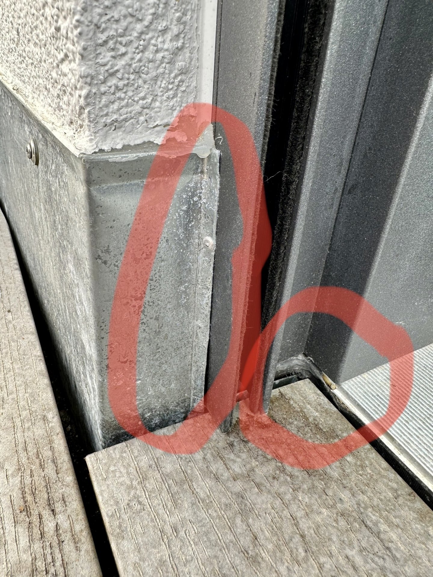

    ist die Abdichtung auf dem Balkon im Bereich der Hebeschiebetür so richtig ausgeführt oder sind Mängel zu erkennen?
    • Darf die „Gummimatte“ sich von der Außenwand wölben?
    • Dürfen die Schrauben, mit der die „Gummimatte“ festgemacht sind, rosten?

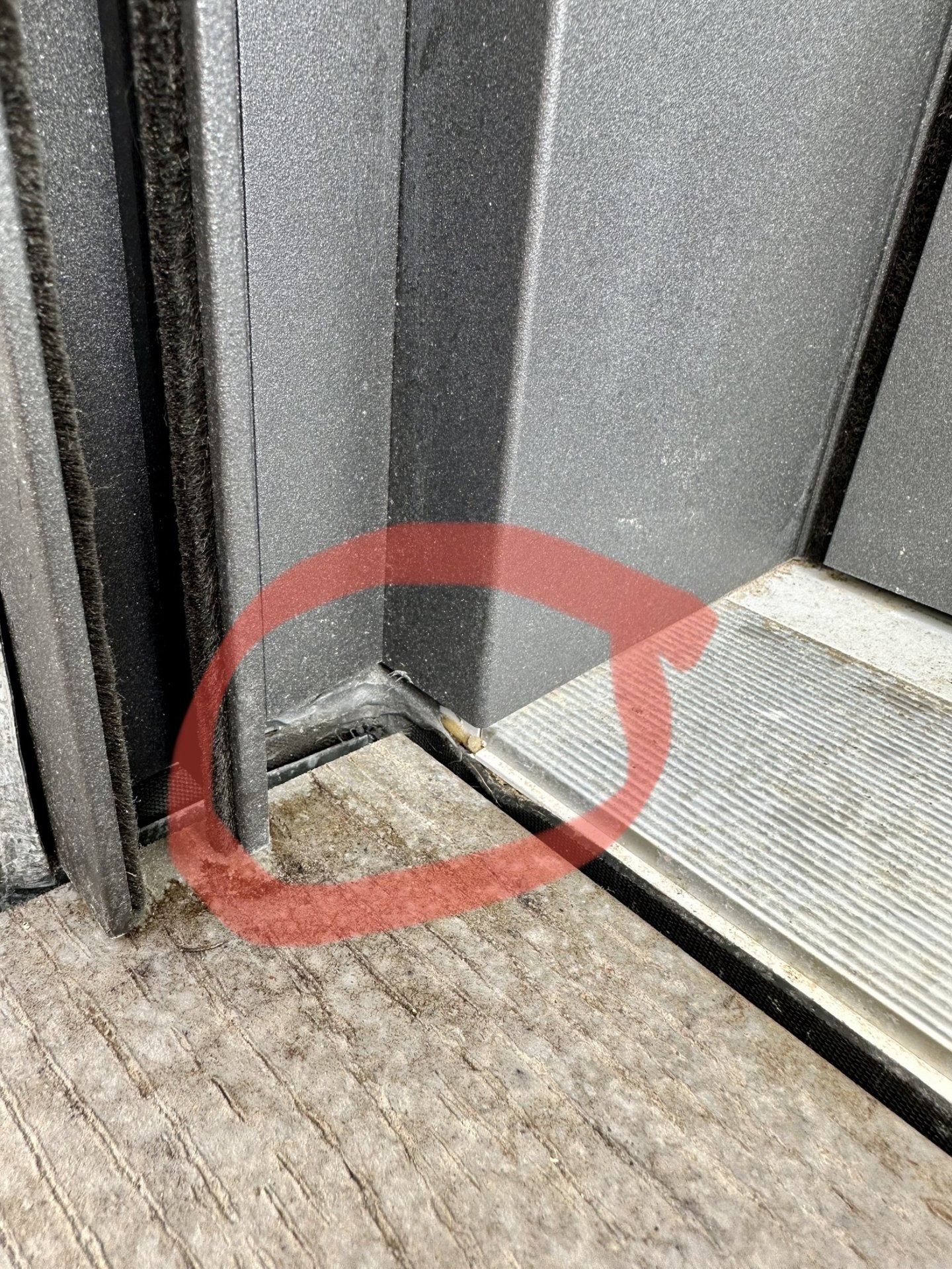

    • Sollte der Übergang des Blechs zum Fensterrahmen abgefugt sein?
    • Fällt euch noch etwas anderes auf?

    Ich vermisse die Terrassenrinne (Gitterrost)

    Für Schneematsch entsprechend Flachdach-Richtlinie und lt. DIN 18531-5

    Und revisinierbar das gleiche gilt für den Ablauf auch hier Revision, die Entwässerung muss gleichfalls mit Notentwässerung ausgeführt sein.
