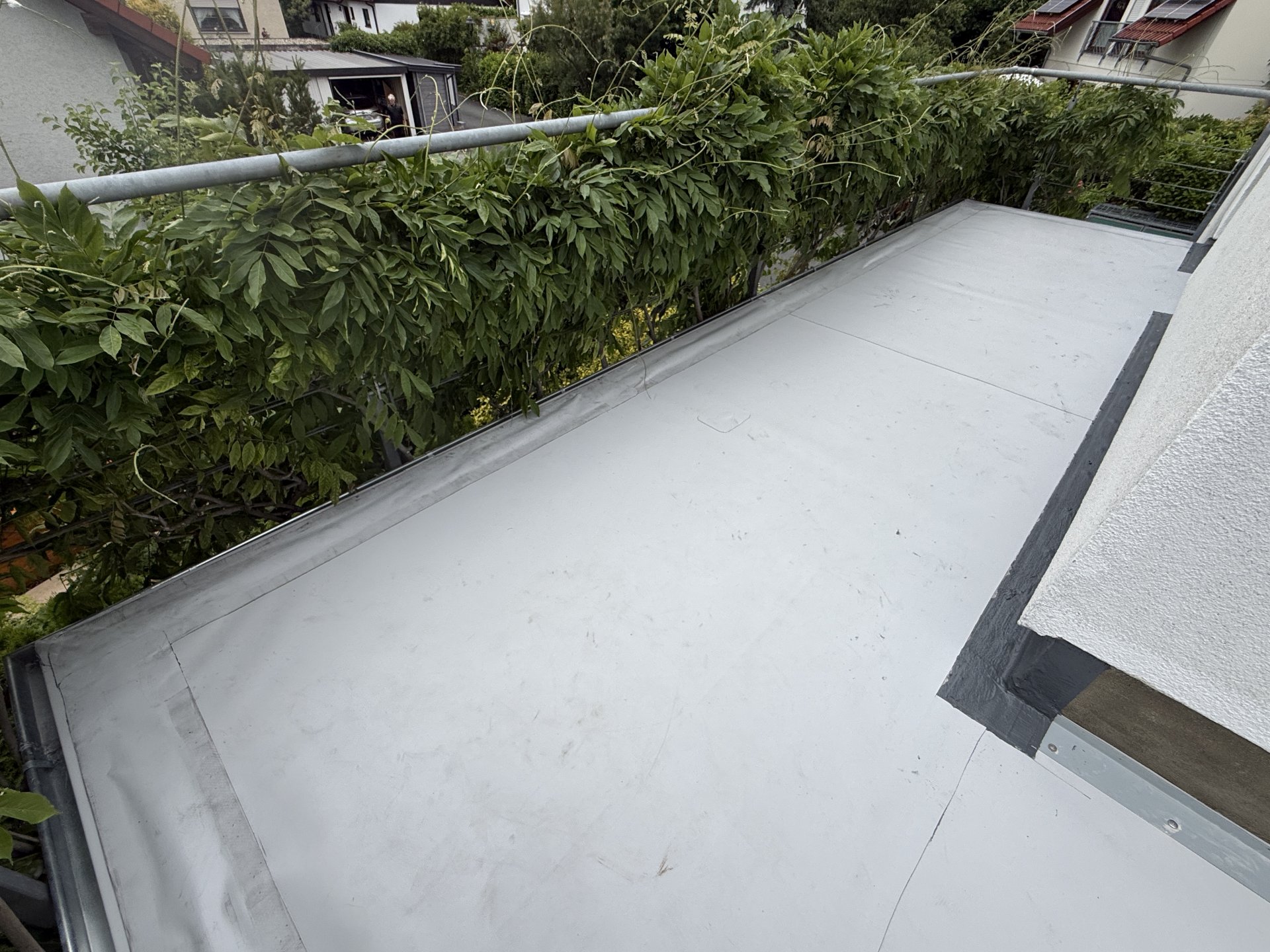

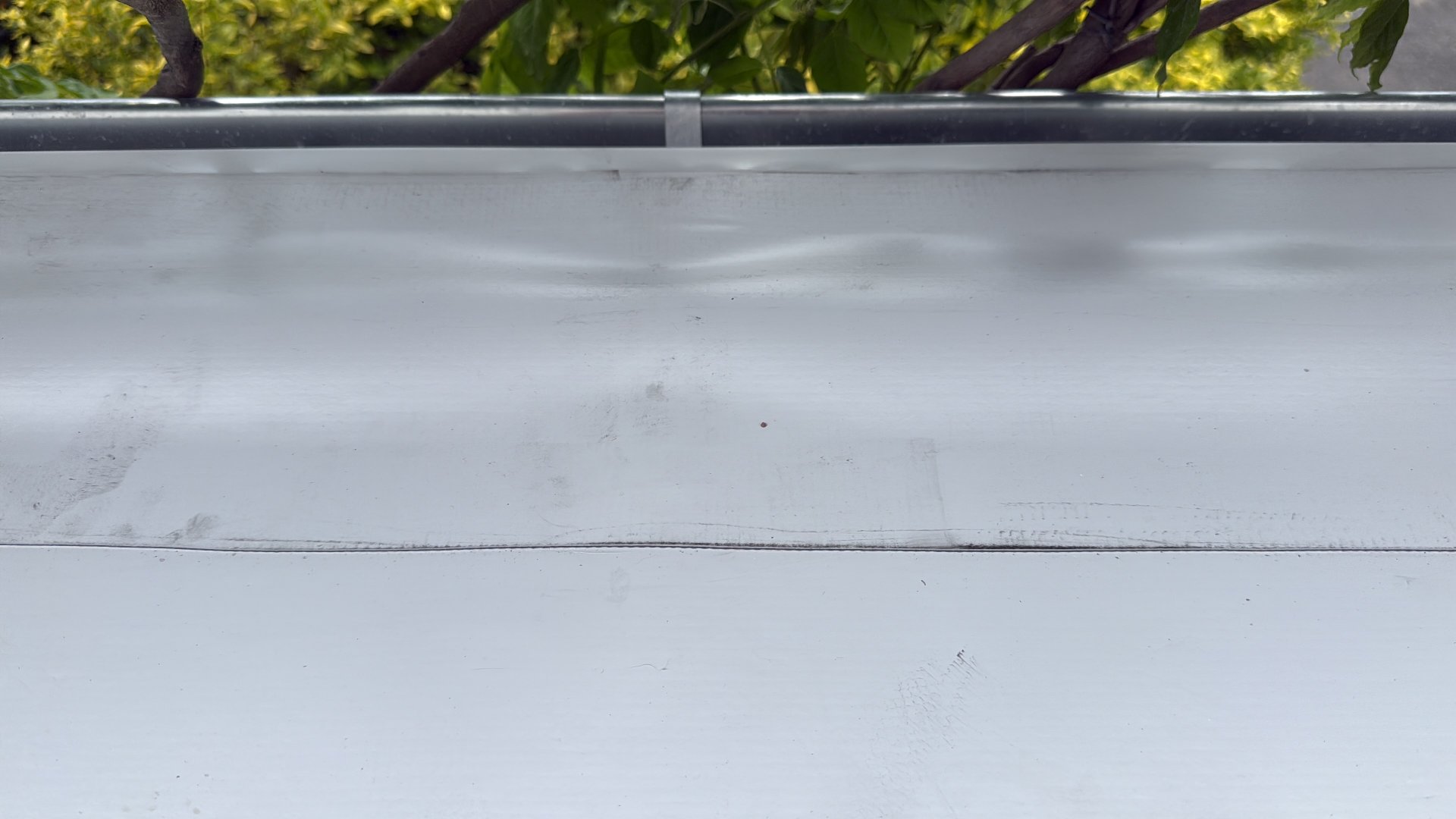

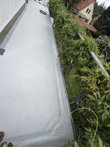

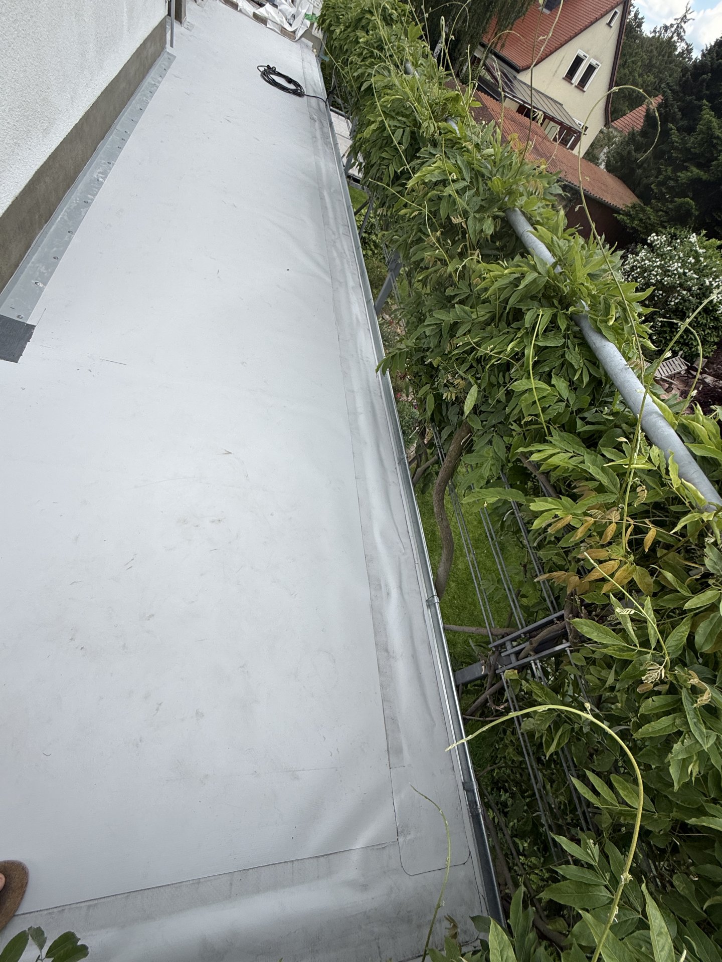

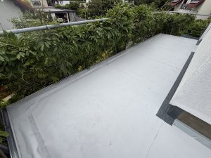

    bei uns wird gerade der Balkon saniert. Der Dachdecker hat gerade die Folie aufgebracht und verschweißt. Die Folie schlägt am Rand zur Rinne hin Falten bzw. Wellen. Kann man das tolerieren. Frage mich, wie da das Wasser abfließen soll.
    Kann mir bitte jemand ganz dringend fundiert antworten.
    Danke!

    Das wurde mit einem Automaten geschweißt, oder?
    Das kommt davon, wenn man die Folie vor der Verlegung nicht 15 min liegen lässt und dann am Stoß nicht heftet. Dann kommt es zu solchen Falten. Da läuft natürlich kaum Wasser ab. Auch die Randbefestigung ist mangelhaft, da zu wenig Schrauben. PVC ist eh speziell und wenn der Weichmacher entweicht sind das die Schwachstellen, an denen die Bahn dann abreißt. Dauert zwar sicherlich ein paar Jahre, aber das kann man besser machen.

    Danke! Was würden Sie mir raten? Neu machen? Könnte es beabsichtigt sein, wegen eventueller Spannungen an den verschweißten Stellen. Im Sockelbereich wird flüssige Abdichtung aufgebracht. Danach sollte der Randbereich doch dicht sein?

    Nein, das war einfach unvermögen.
    Das es nicht 100%ig faltenfrei wird, dass ist in Ordnung. Hier ist aber über fast die gesamte Länge eine Falte vorhanden, die den Abfluß deutlich verschlechtert.
    Mit dem Dachdecker reden und die Bedenken ansprechen. Man muss nicht alles neu machen, aber kann einiges nachbessern.
    Die Befestigungen des Randwinkels sind zu wenig. Normalerweise müssen es mind. 3 Stk/m sein,
