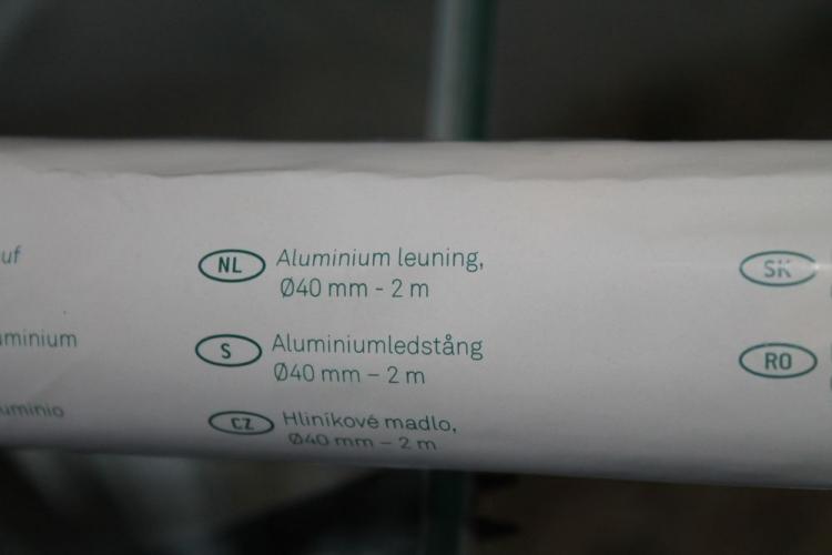

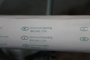

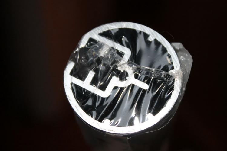

    Frage:
    Da das XYZ-System in der Baumarktkette verkauft wird, gehe ich davon aus, daß die DIN-Vorschriften vom Hersteller beachtet werden. Die Hersteller-Vorgaben habe ich beachtet (Max. Abstand 1m, Mind.höhe 90 cm).
    Hier wird z.B. empfohlen nur Edelstahlschrauben zu verwenden. XYZ liefert aber verzinkte Schrauben und Anker als Zubehör. Überlege, ob ich nicht alle Schrauben gegen Edelstahl tausche (2 Achterschrauben kosten nur 1,-€).
    Die Montageform quer zur Belastungsachse findet man haufenweise bei Google (s. z.B. Balkongeländer 9 und 15 hier: http://www.bsmetallbau.com/balkongelaender.html). So gesehen ist der Auflageteller von XYZ noch vergleichsweise groß mit der Folge, daß günstige Hebelverhältnisse an der Basis über der Hochachse herrschen, oder??
    Handlauf:
