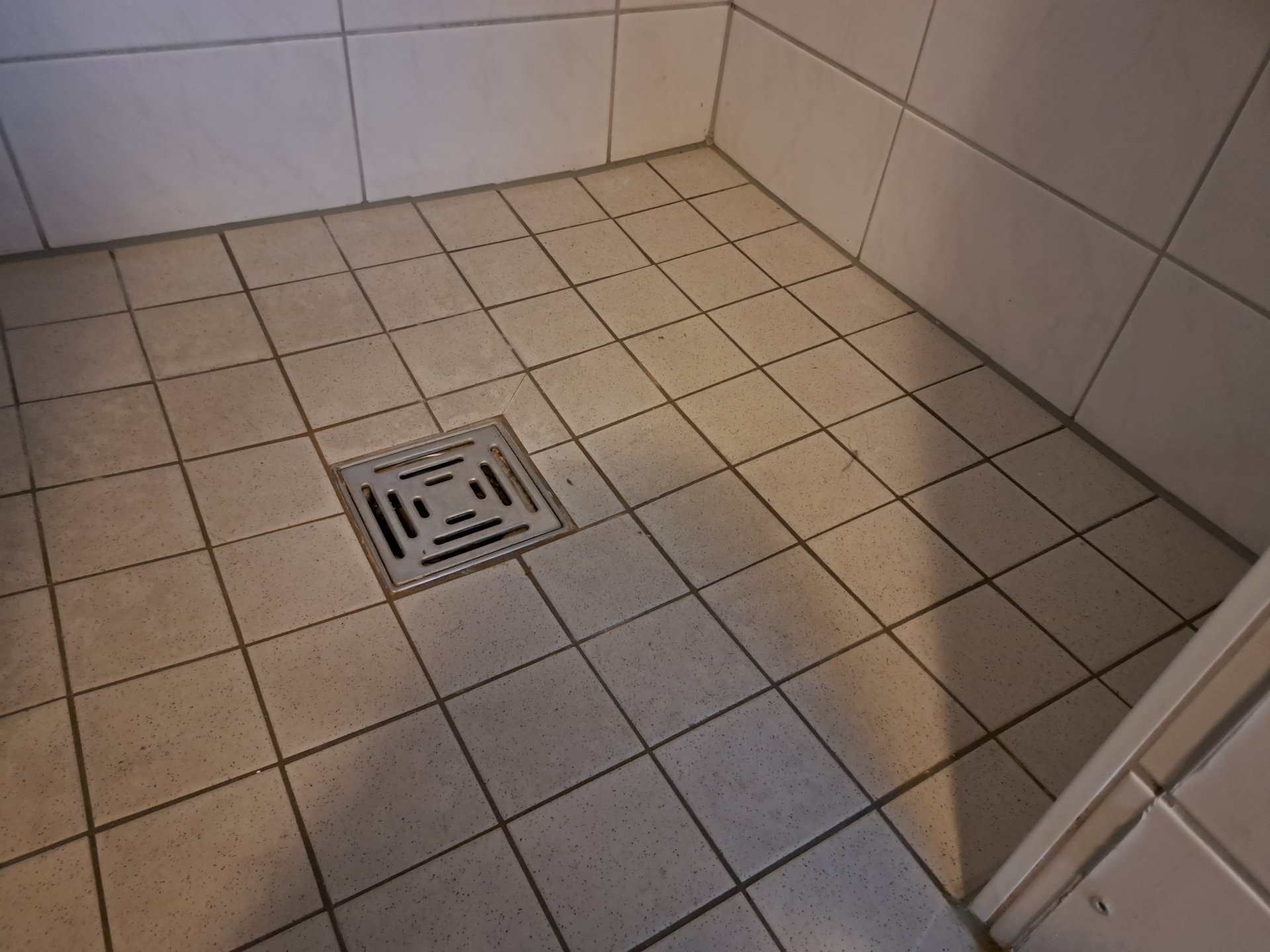

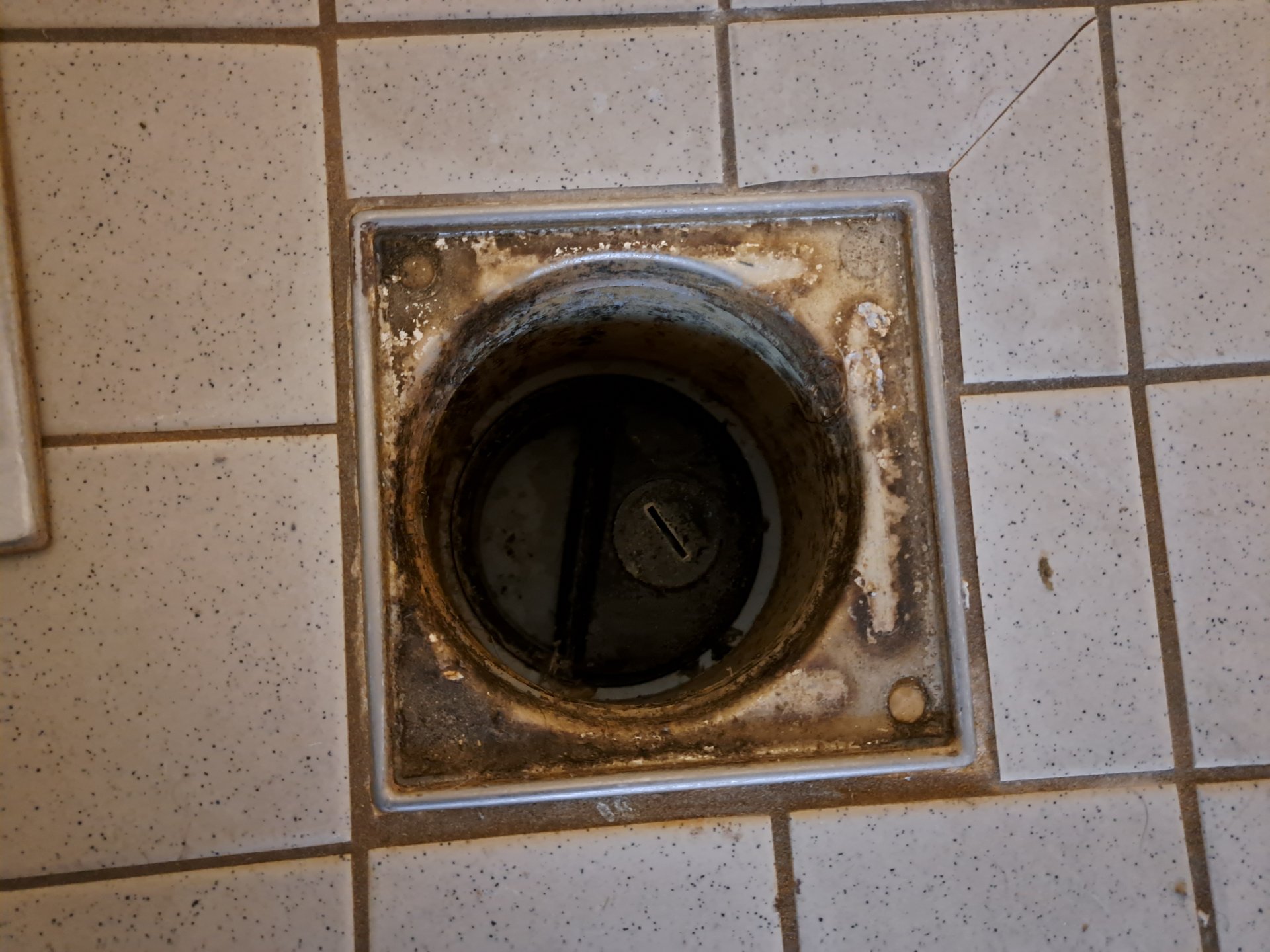

    1. Duschabfluss: Es gibt Dichtmanschetten, die mit der Dichtschlämme eingebettet werden kann. Wie ist dann das nachträglich zu machen (siehe Bilder)? Soll man hier einen neuen Deckel kaufen, neue Dichtmanschette anbringen und alles mit Dichtschlämme einbetten?

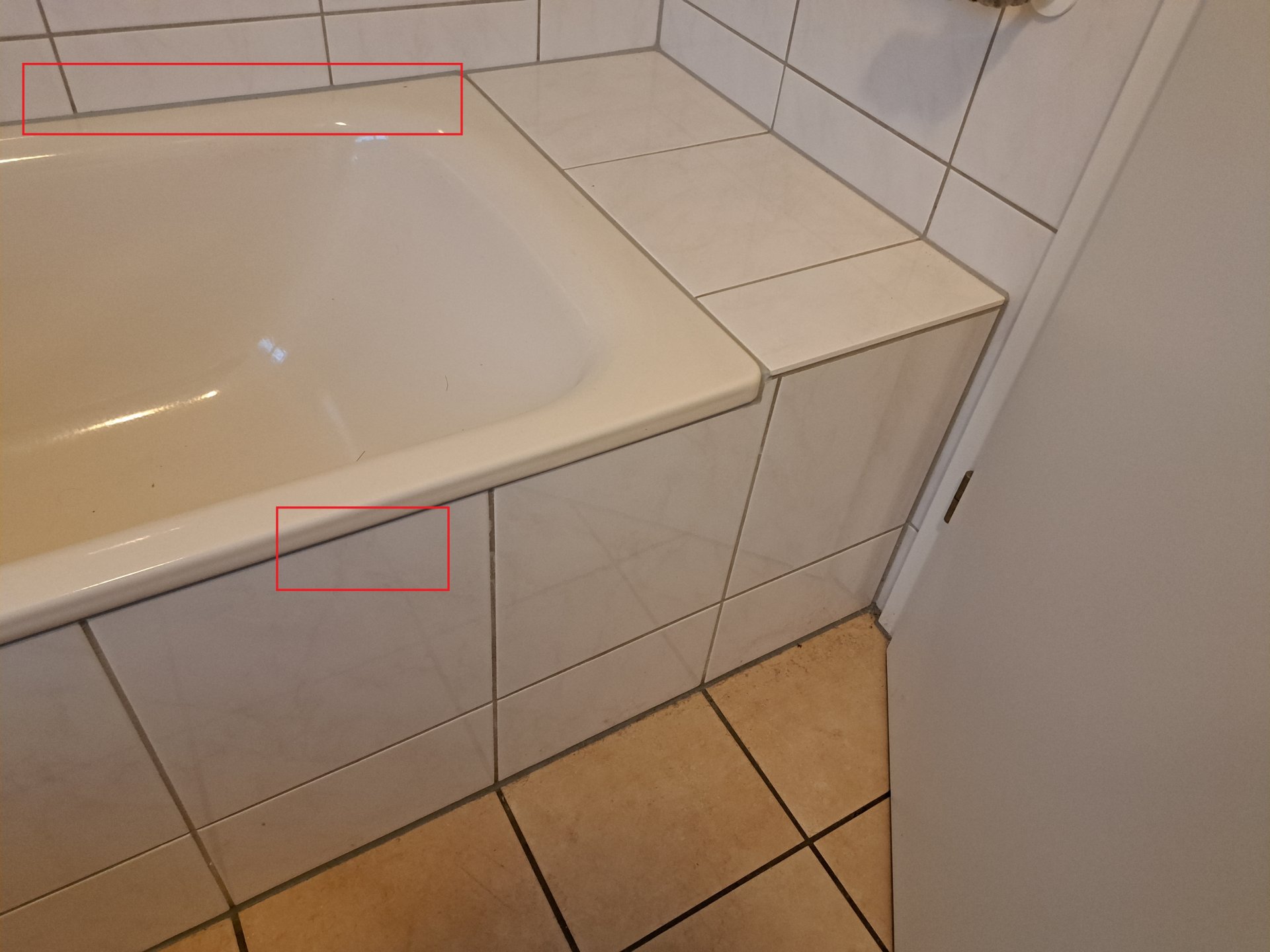

    2. Da die Badewanne sehr nah an der Wand positioniert ist, kann man hier mit einer Dichtband nicht mehr arbeiten. Oder gibt es hier die Möglichkeit nach dem Entfernen der bestehenden Fliesen die Dichtschlämme bis zu Badewanne zu spachteln? Die gleiche Frage für den Bereich unter der Badewanne (siehe Fotos).

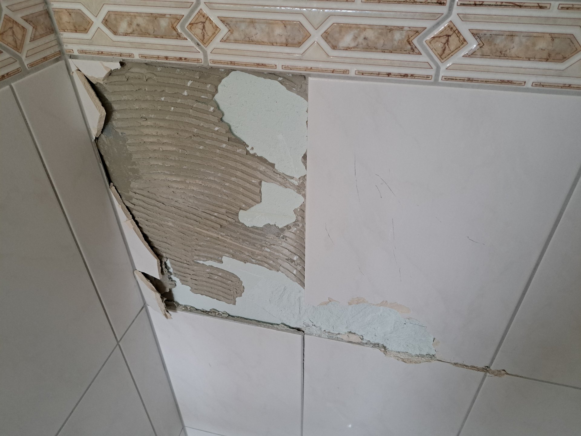

    3. Bei dem Entfernen der bestehenden Fliesen habe ich an einigen Stellen Beschädigungen durch Schlaghammer. Wie kann man am besten die Stellen nachbessern? Was ist das überhaupt für ein Material hinter den Fliesen? Fühlt sich als Gips, ich habe aber keine Kartonplatten gesehen.
