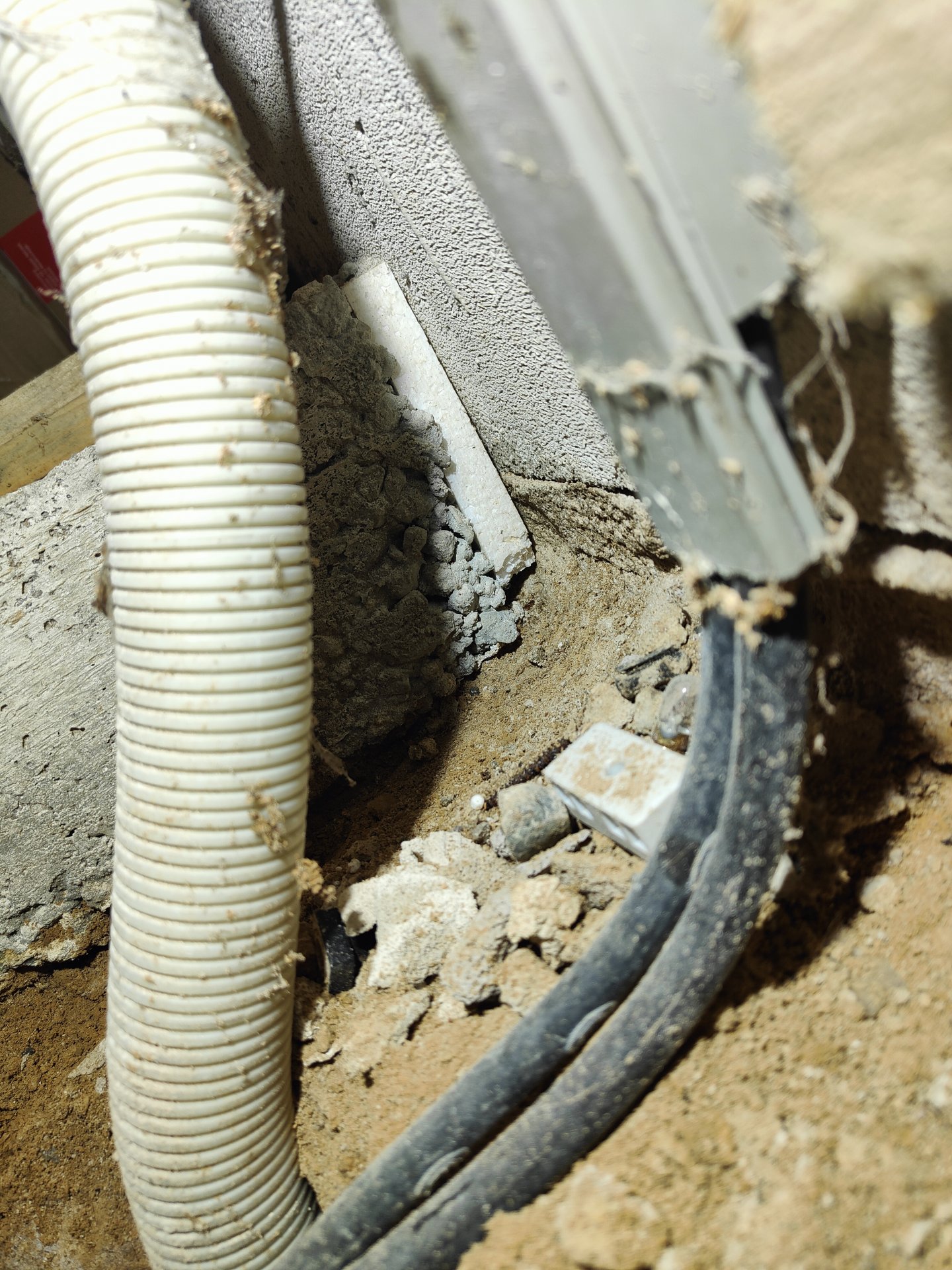

    Ich benötige Hilfe von euch Profis

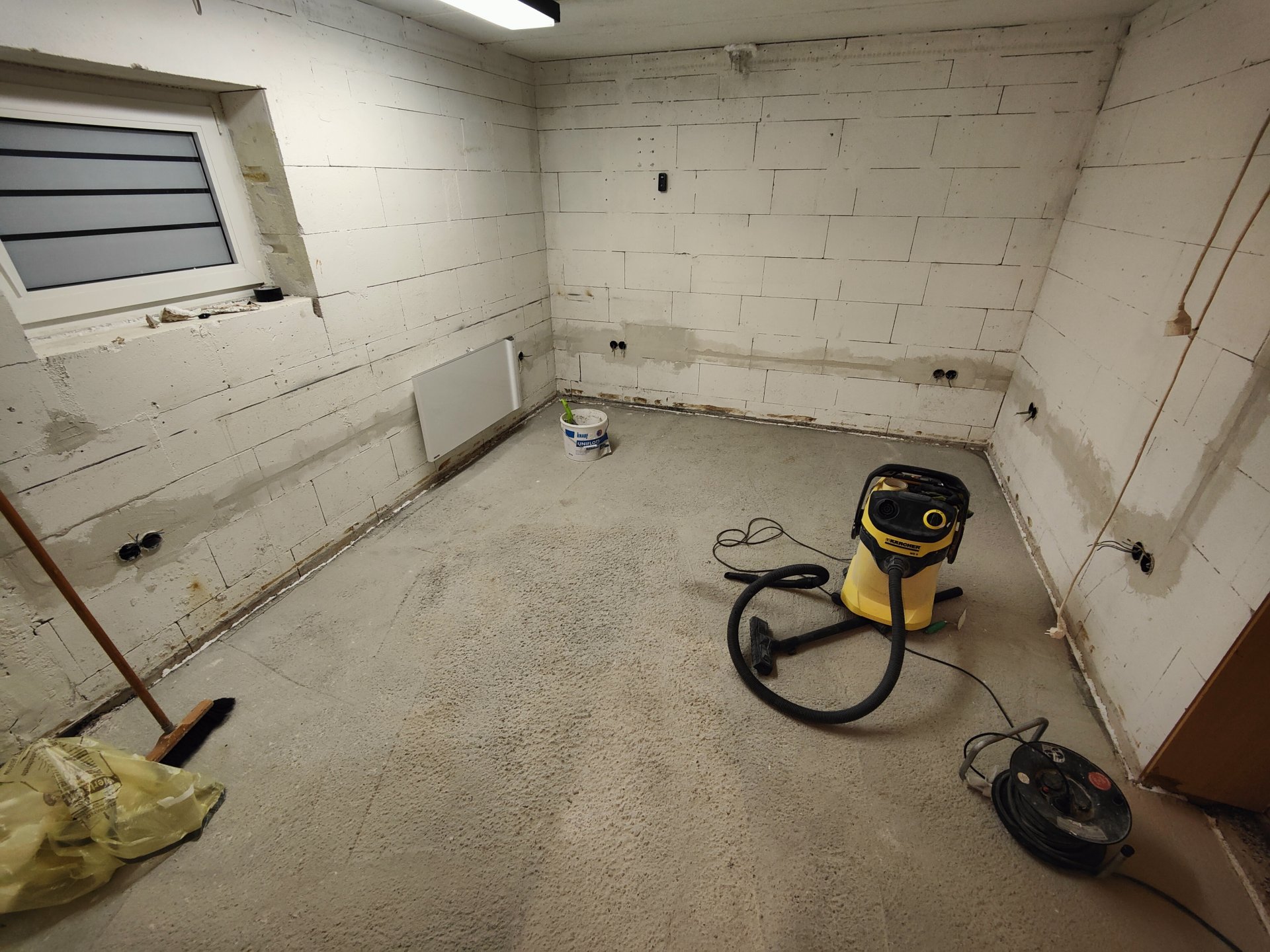

    Ich möchte mein Keller ausbauen , und habe angefangen den jetzigen Bodenaufbau zurück zu bauen . ( Hanglage , vorderer Teil vom Haus Ebenerdig )
    Der Keller wurde bisher nicht geheizt und stand beim Vorbesitzer voll mit Zeug .
    Es war auf dem Beton (Bodenplatte) einfach Schüttung drauf, dann Spanplatte und darauf PVC
    Nun waren die Spanplatten natürlich verschimmelt .
    Also alles raus gemacht .
    Mittlerweile habe ich den Raum geheizt und die Luftfeuchtigkeit beobachtet .
    Es scheint nur sehr wenig Feuchtigkeit rein zu kommen . Diese vermute ich aber zwischen Betonbodenplatte und Wand , da ist 2cm Styropor
    Jetzt bin ich mir beim neuem Aufbau aber unsicher und möchte mir kein Fehler einbauen .
    Mein Plan war ursprünglich ,
    Betonboden mit Betonschleifer grob glätten , eine Feuchtesperre aufbringen Zbs Börner Erika oder Knauf Katja .
    Dann wieder Knauf Bituperl oder ähnliche Schüttung zwecks Ausgleich von Unebenheiten im Beton und zur Dämmung .
    Trockenestrich .
    Entkopplungsflies und dann Fliesen.

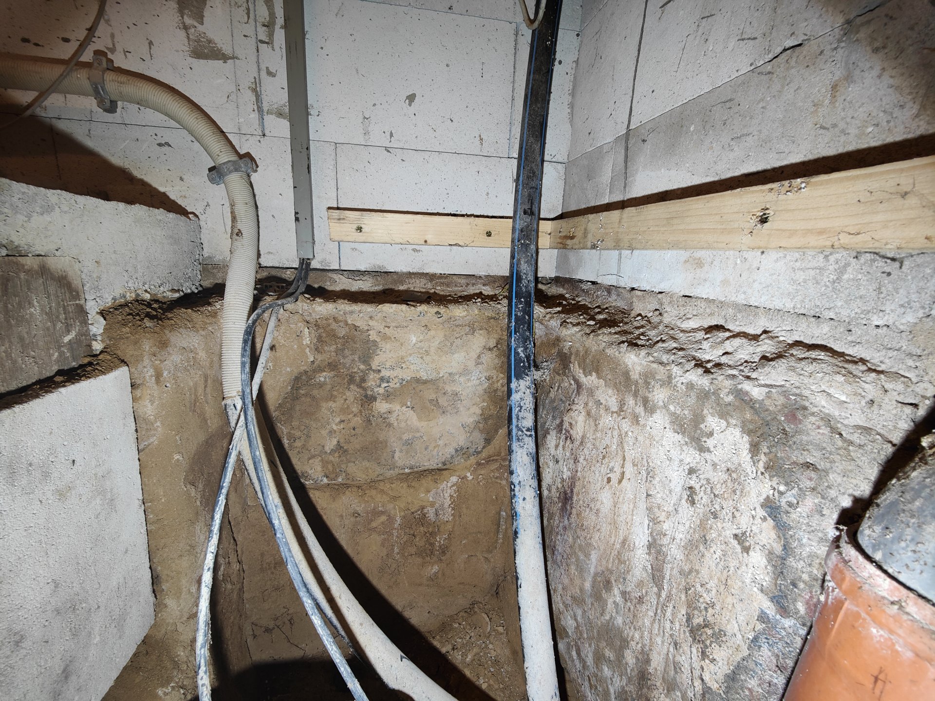

    Problem was ich habe und worum es geht : die Bodenplatte ist nachträglich rein gegossen .
    Noch zum Neubau aber nachträglich. Somit kann ich die Feuchtesperre( Katja oder Erika) nicht auf der Mauersperrbahn aufbringen .
    Klebe ich diese einfach an die Wand zieht mir die Feuchtigkeit ja dann in die Steinreihe (Ytong)
    Außenwände bestehen aus 3x cm Ytong Steinen und stehen auf einem Streifenfundament

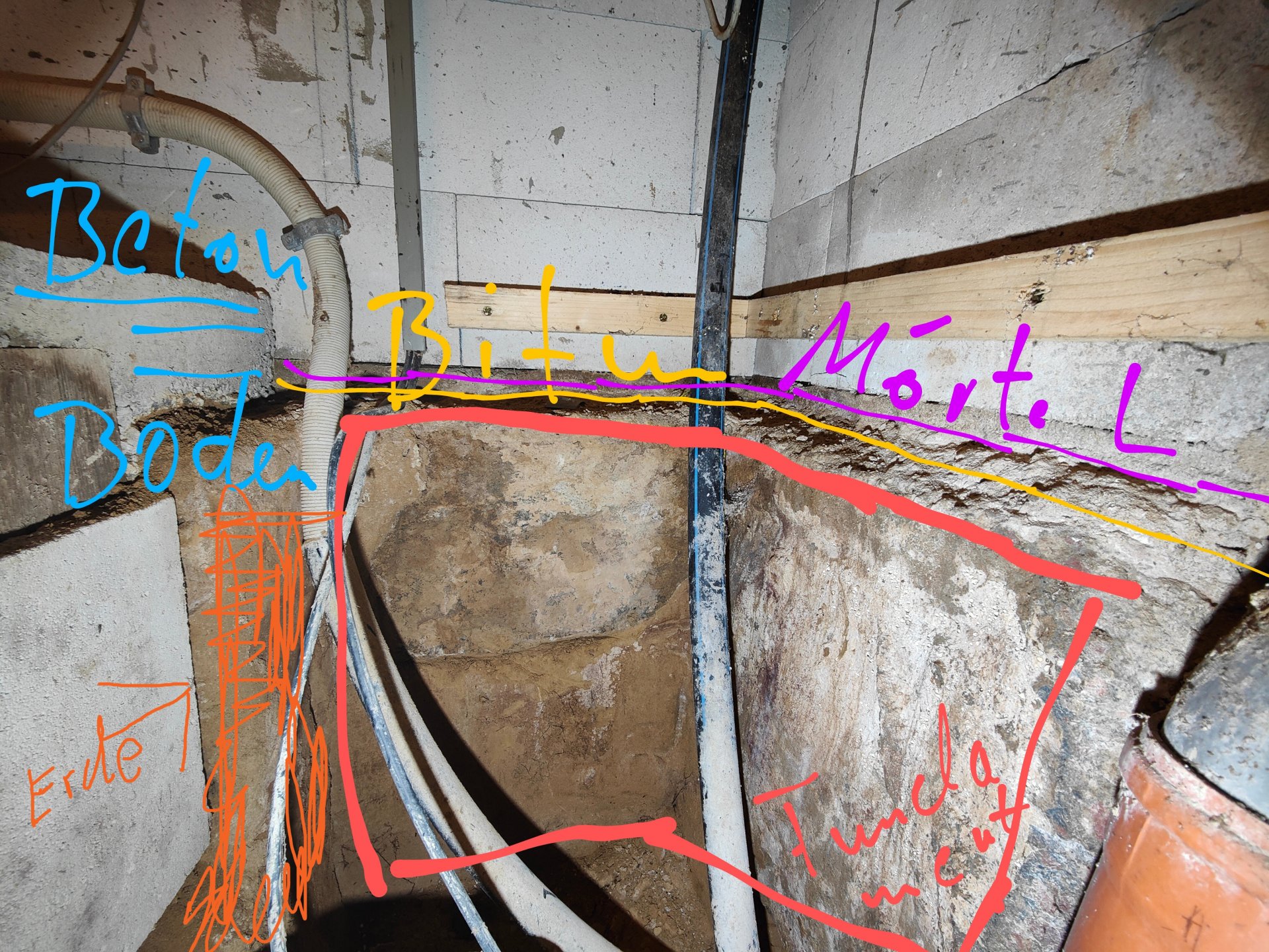

    Die Mauersperrbahn ist unter der ersten Steinreihe, steht nicht über und ist voll bedeckt mit Mörtel der ersten Steinreihe . Die Bodenplatte ist 6-10cm über der Mauersperrbahn
    Ich hab es mal auf dem Bild versucht zu zeichnen .
    In einem Raum kommen die Anschlüsse ins Haus da ist der Boden auf und man sieht den Aufbau
    Wie mache ich jetzt weiter , wie bekomme ich das abgedichtet ?
