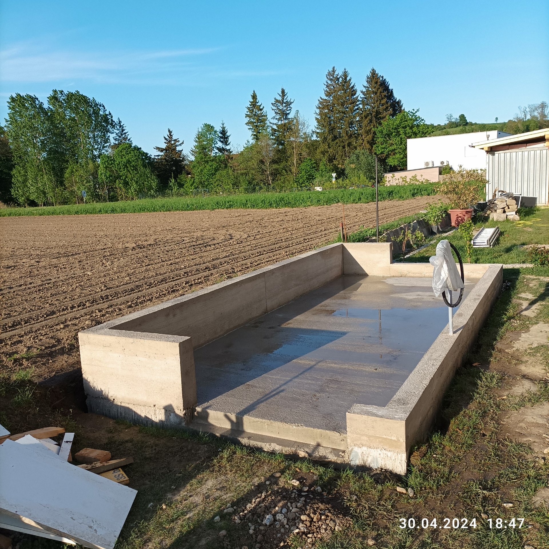

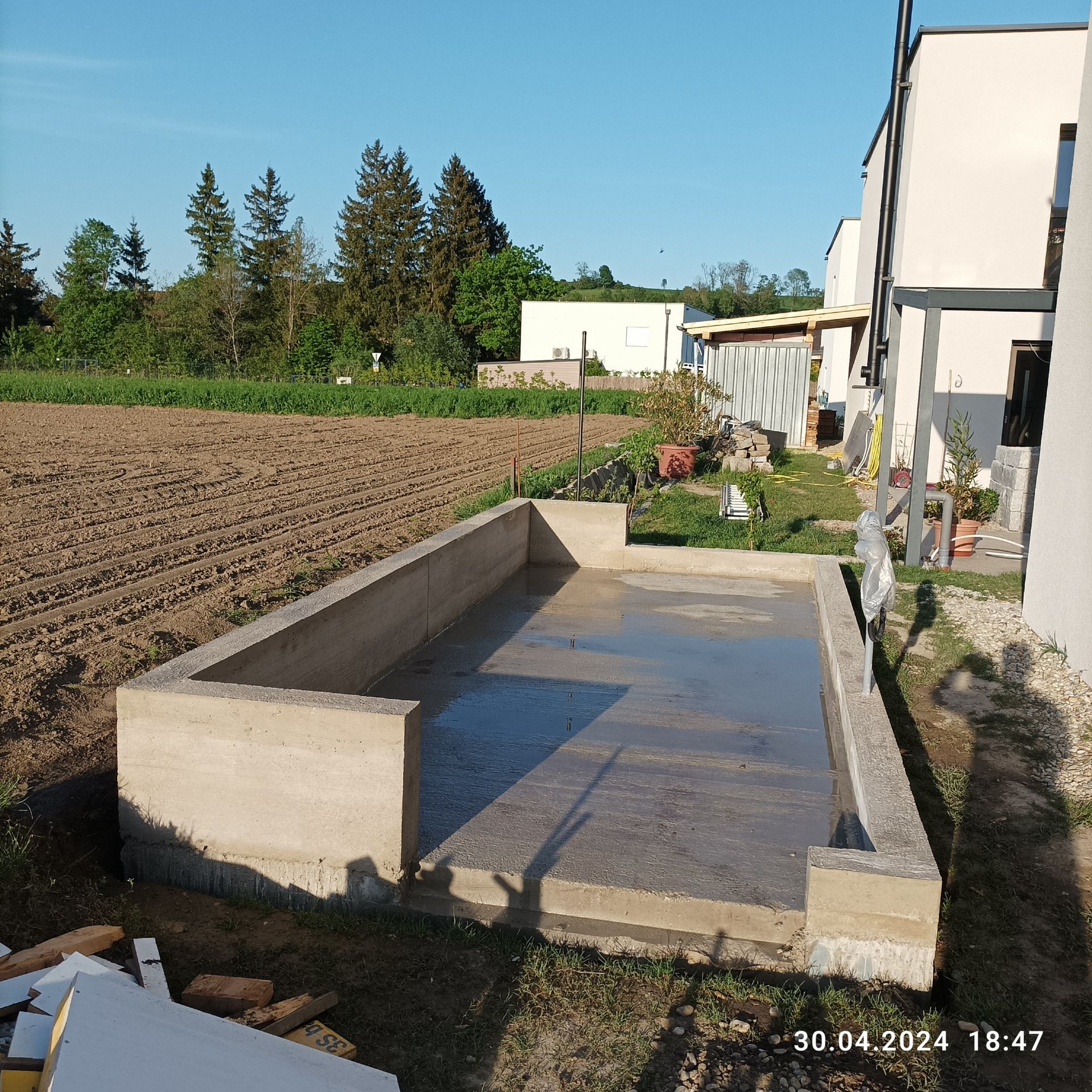

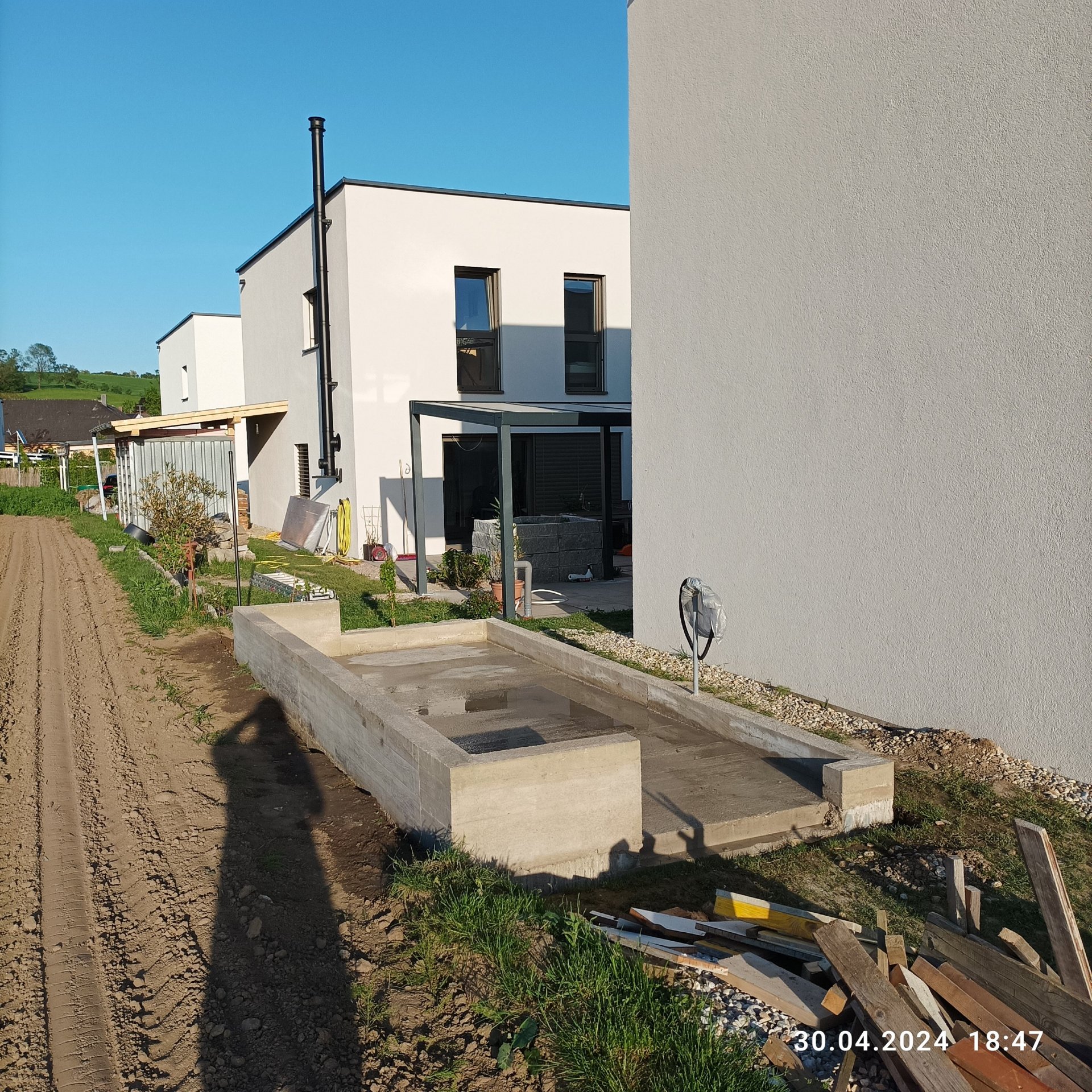

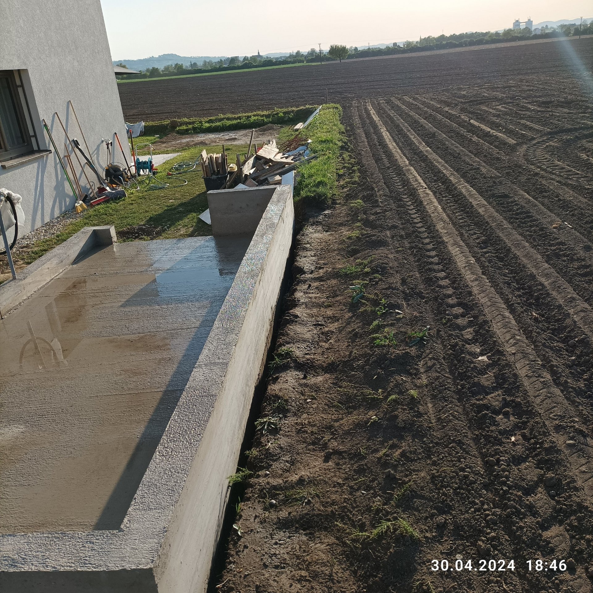

    Hallo Leute!
    Ich baue auf eine errichtete 15 cm Betonmauer
    eine Holzkonstruktion für die Gerätehütte darauf.Auf einer Seite habe ich eine 40 cm hohe Böschung die am neben dem Acker ist.
    Wie würde ich die Mauer rundherum sinnvoll Abdichten?Danke euch für Tips und Antworten!

    Macht einen professionellen Eindruck - Kompliment! Ich habe für solche Fälle schon mehrmals Remmers Multi Baudicht 2 K verwendet. Eine fertige KMB (kunstoffmodifizierte Btumendickbeschichtung) ist bei der relativ großen Fläche evtl. angenehmer in der Verarbeitung (Profis spritzen Remmers MB) aber du wirst mit dem Quast auftragen. Im Anschluss Noppenfolie und dann kann der Ackerboden angefüllt werden.
    Viel Erfolg!
