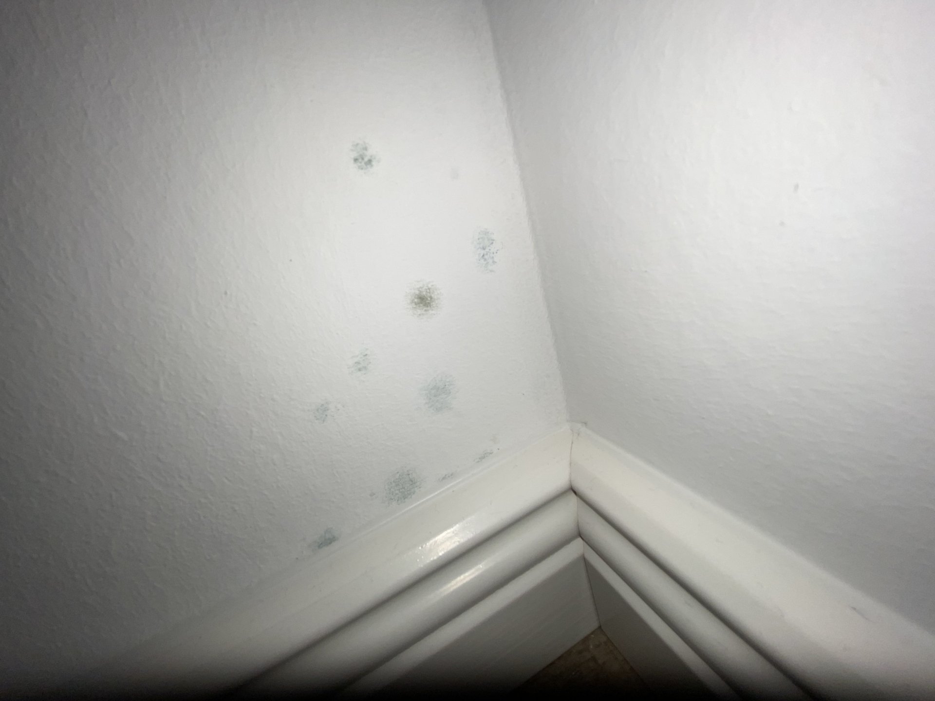

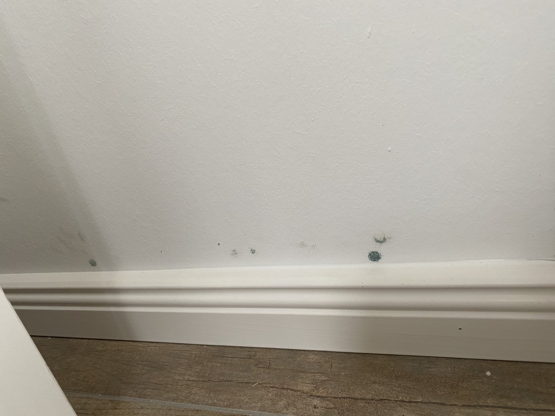

    Kann ich bitte mal Fotos von den Feuchteflecken am Trockenbau sehen? :mauer
    Der "Sachverständige" ist von der Versicherung? Restfeuchte die dann in flüssiger Form in der Trockenbauwand hochsteigt? :mega_lol:

    Ne, ist ein privat beauftragter und öffentlich bestellter Sachverständiger. Sollte also eigentlich neutral und kompetent sein.
    Flecken sind jetzt nicht massiv, haben sich auch nicht mehr vergrößert.
    Ich will da jetzt auch keinen Schaden herbeireden, der nicht da ist.
    Der Schimmel ist halt auch nur auf der einen Seite der Trockenbauwand. (In der Türöffnung und damit auch der Wand ist allerdings auch der Estrich durch eine Dehnungsfuge unterbrochen)

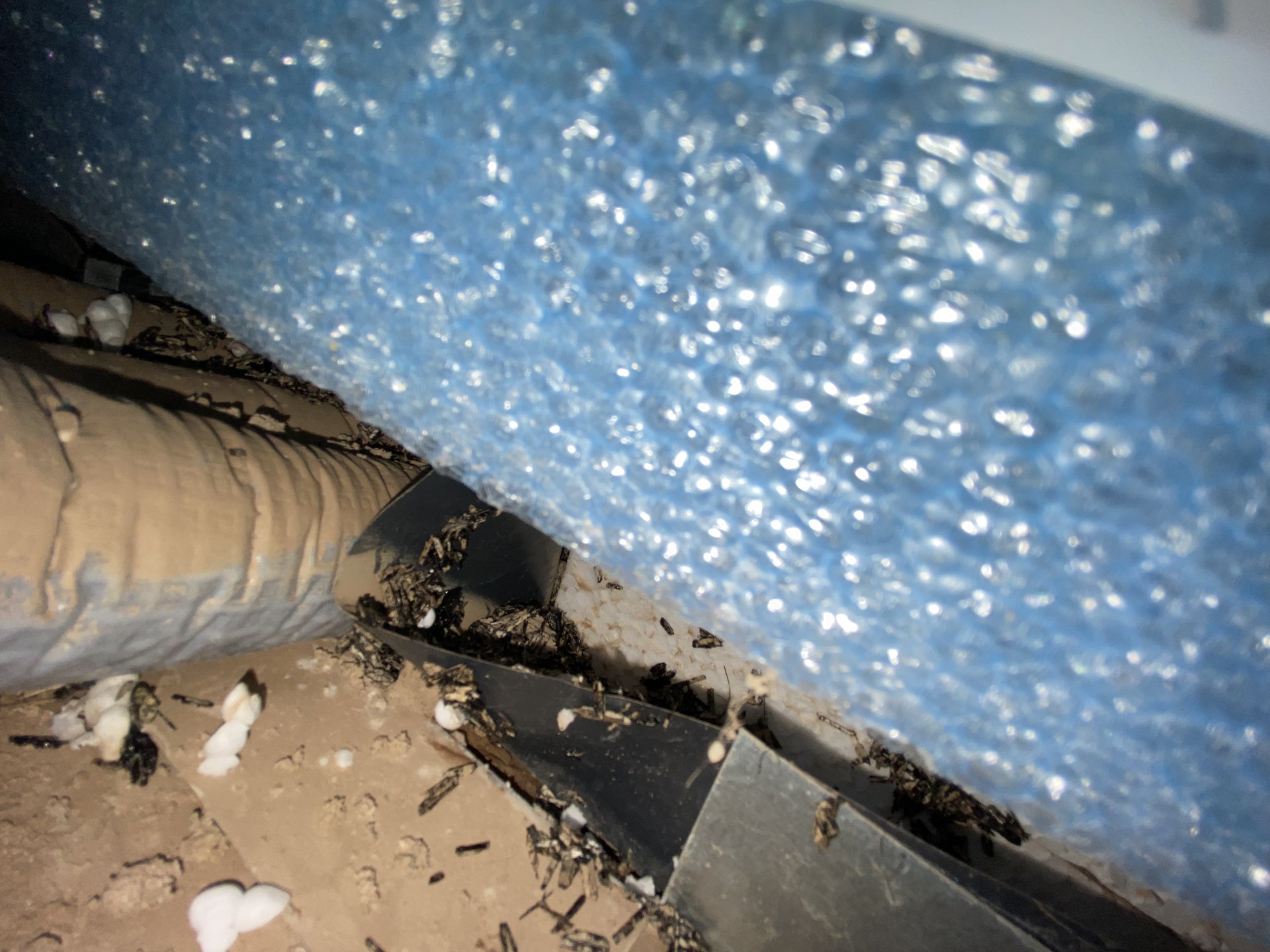

    Ja das bisl Schmand auf den Rohrisolierungen könnte tatsächlich aus der Bauzeit stammen und die paar Schimmelpunkte können auch auf nachstoßende Restbaufeuchte aus der Bodenplatte sein (weshalb da eigentlich eine Dampfsperre drauf gehört hätte :mauer

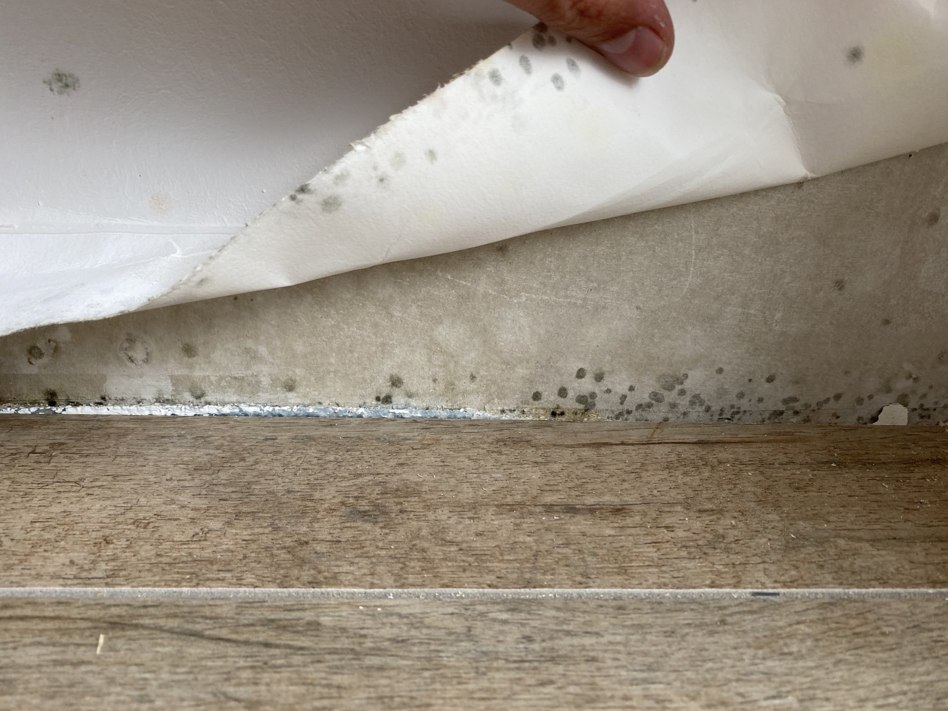

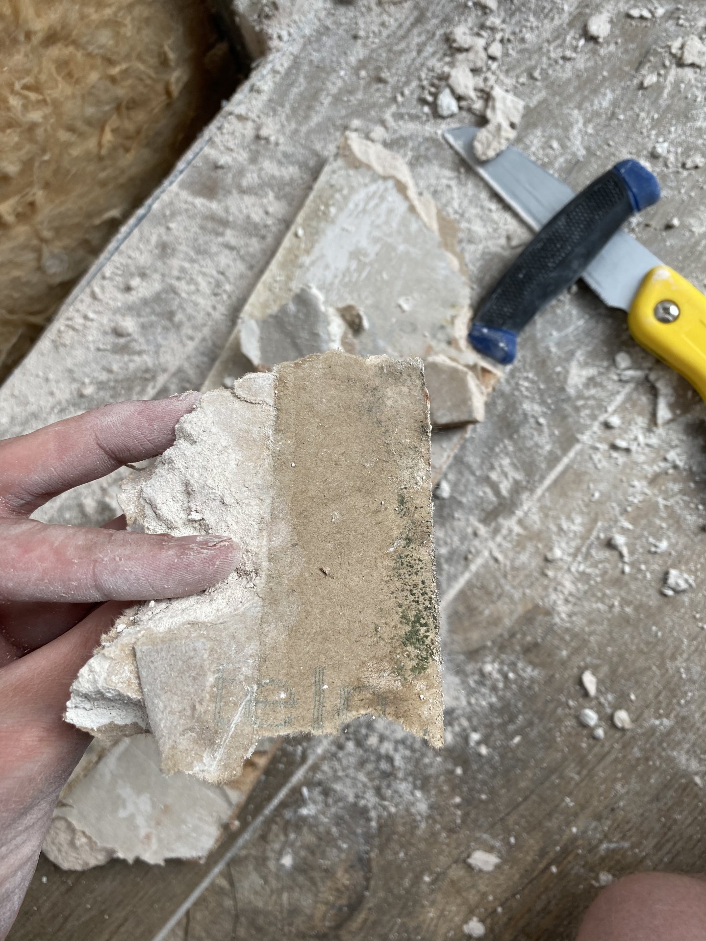

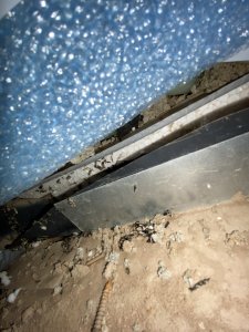

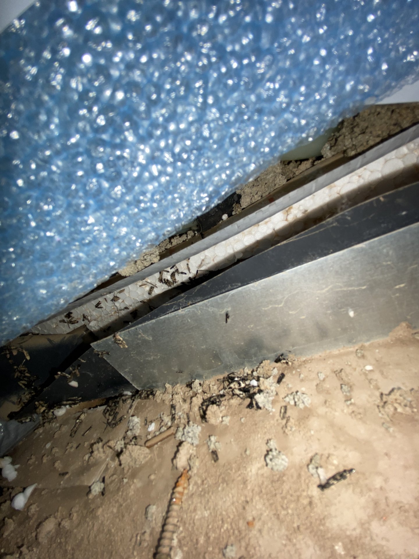

    So, ich habe gerade die Trockenbauwand angefangen aufzumachen. Bin ja kein Fachmann, aber das sieht mir nicht nach Restfeuchte aus, sondern nach Nässe.

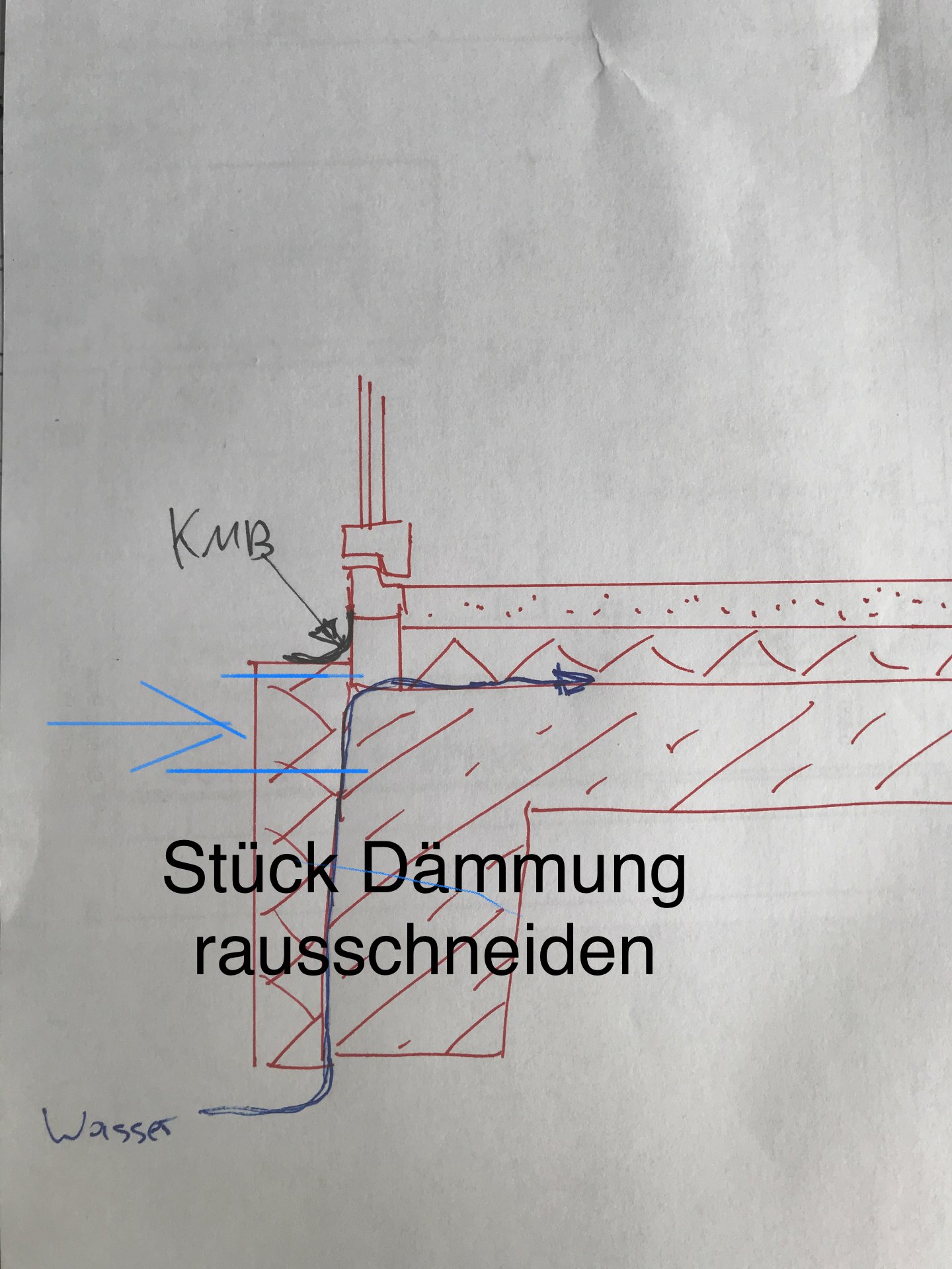

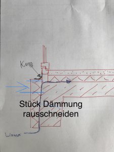

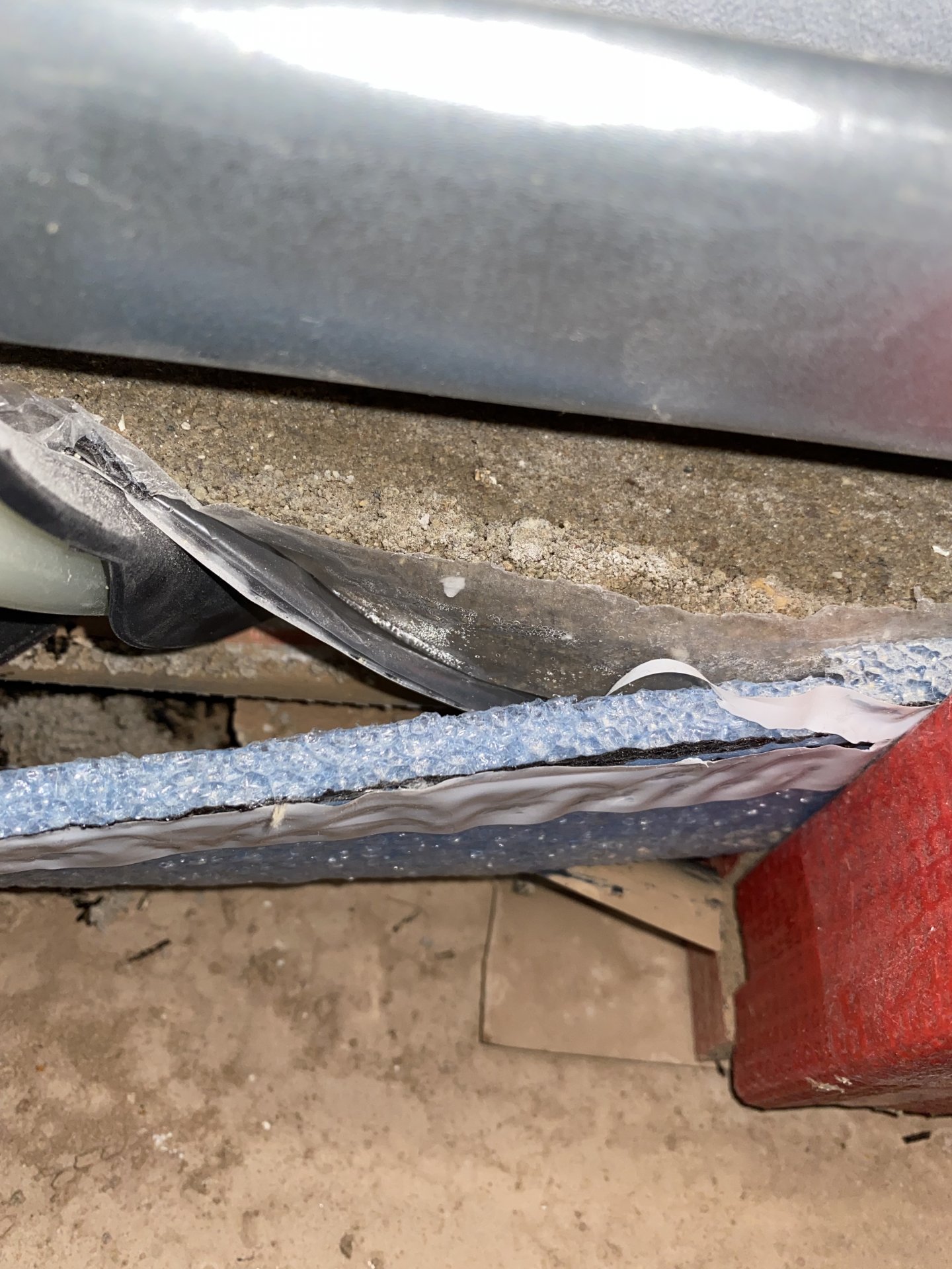

    Mach doch einfach mal im Bereich der Terrassentür etwas unterhalb die Dämmung an, so dass man den Rohbau und das untere Ende der Türschwelle noch sieht.
    Mach es so, dass die Abdichtung von der Tür auf die Dämmung erhalten bleibt und man das Dämmstück später wieder einsetzen kann.
    Meine Vermutung bleibt nämlich bestehen.

    Da bin ich jetzt gerade überfordert.
  14. #34 Fabian Weber, 31.07.2021
    16.606
    6.628
    Das zwischen den blauen Linien soll mal entfernt werden um zu sehen, ob es überhaupt eine korrekte Bauwerksabdichtung gibt, die an die Tür angeschlossen wurde.
    Da reicht eine Fläche von 20x20cm.

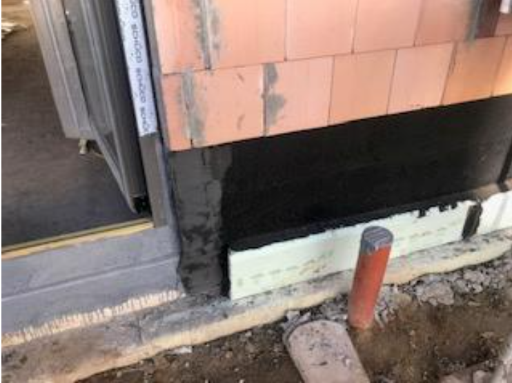

    Bei einer korrekten Abdichtung sollte das ja ohne Schaden möglich und rückgängig zu machen sein, oder? Ich muss da also nichts neu abdichten, sondern nur die Dämmung wieder hinsetzen?
    Das ist ja nur die Wärmedämmung, die außen aufliegt. Darunter sollte dann Flüssigkunststoff bzw. KMB sein, richtig?
    Wie schneide ich denn die Dämmung am besten, ohne eine etwaige darunter liegende Dämmung zu beschädigen?
    Und anders: Habe mal gekramt und zumindest von einem Fenster ein Bild gefunden:
    Das sieht doch zumindest an der Stelle nach Flüssigkunststoff aus am Fenster, oder?

    Ja das sieht nach Flüssigkunststoff aus, aber eben auf die Dämmung und nicht dahinter. Dann hätte die Dämmung aber auch abgedichtet werden müssen.

    Im Bereich des Fensters, wo das silbergraue Zeug herunterläuft, ist doch noch gar keine Dämmung angebracht, oder? Ich meine jetzt nicht den Anteil schwarz, wo die Perimeterdämmung schon dran ist, sondern nur im Bereich der Terassentür.

    Ja das ist aber oft so und wird dann beim Terrassenbau noch nachgeholt.

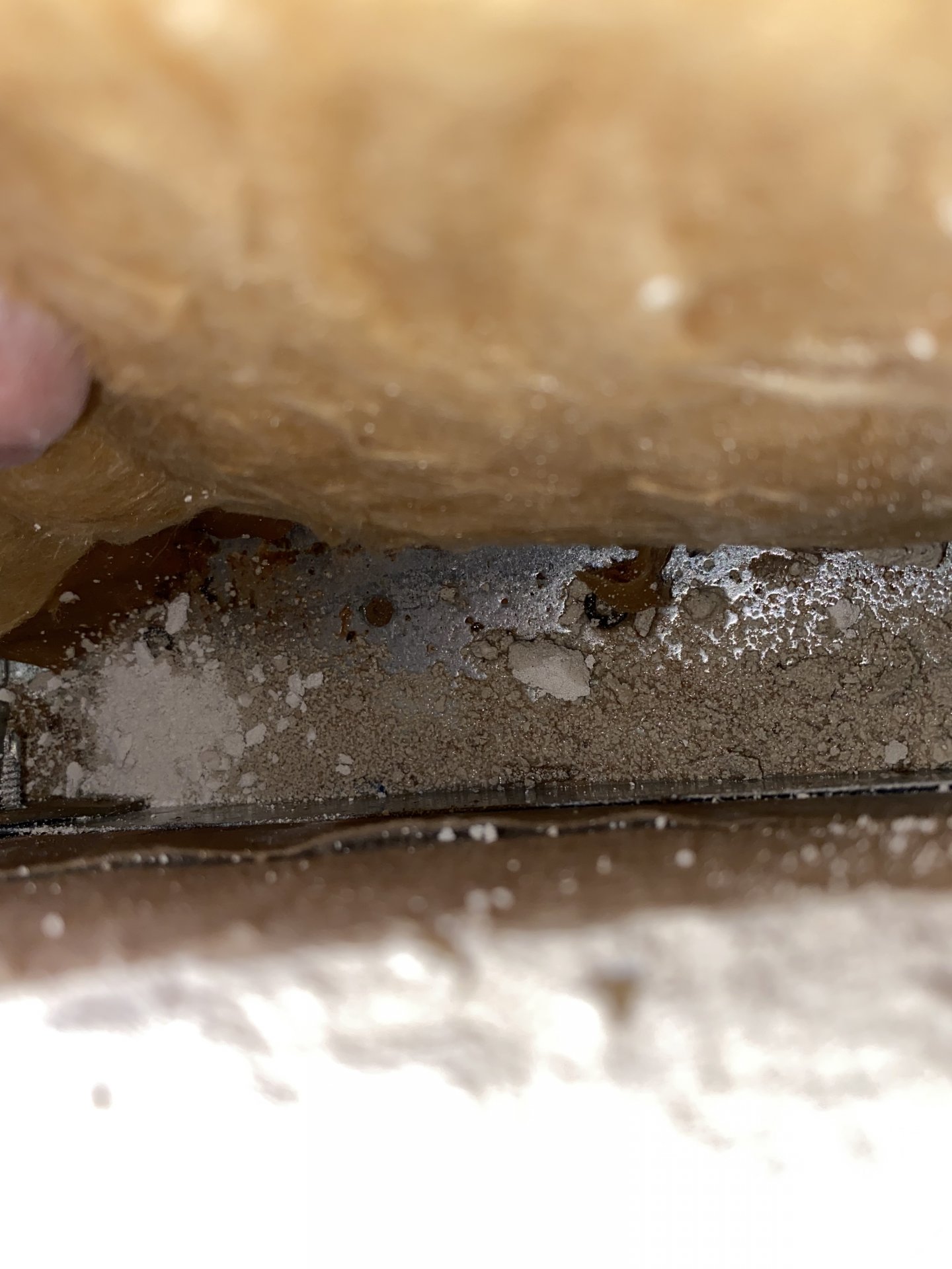

    Ja, das die Dämmung dort noch später montiert wurde, ist klar. Nur für mich sieht das eben so aus, dass dort mit mehr als nur KMB gedichtet wurde. Also zumindest besser als befürchtet.

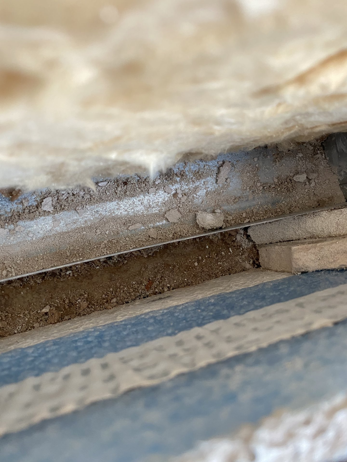

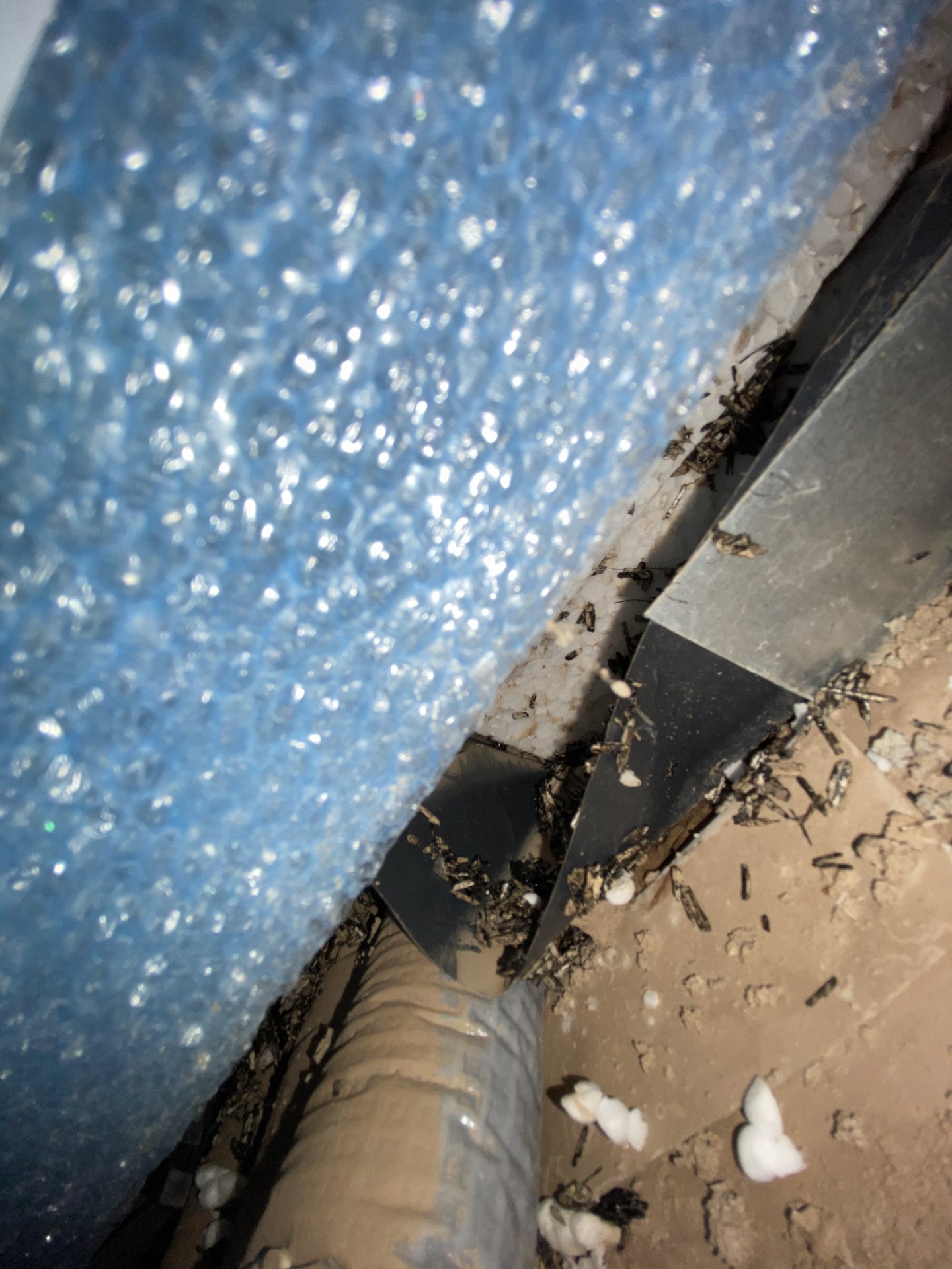

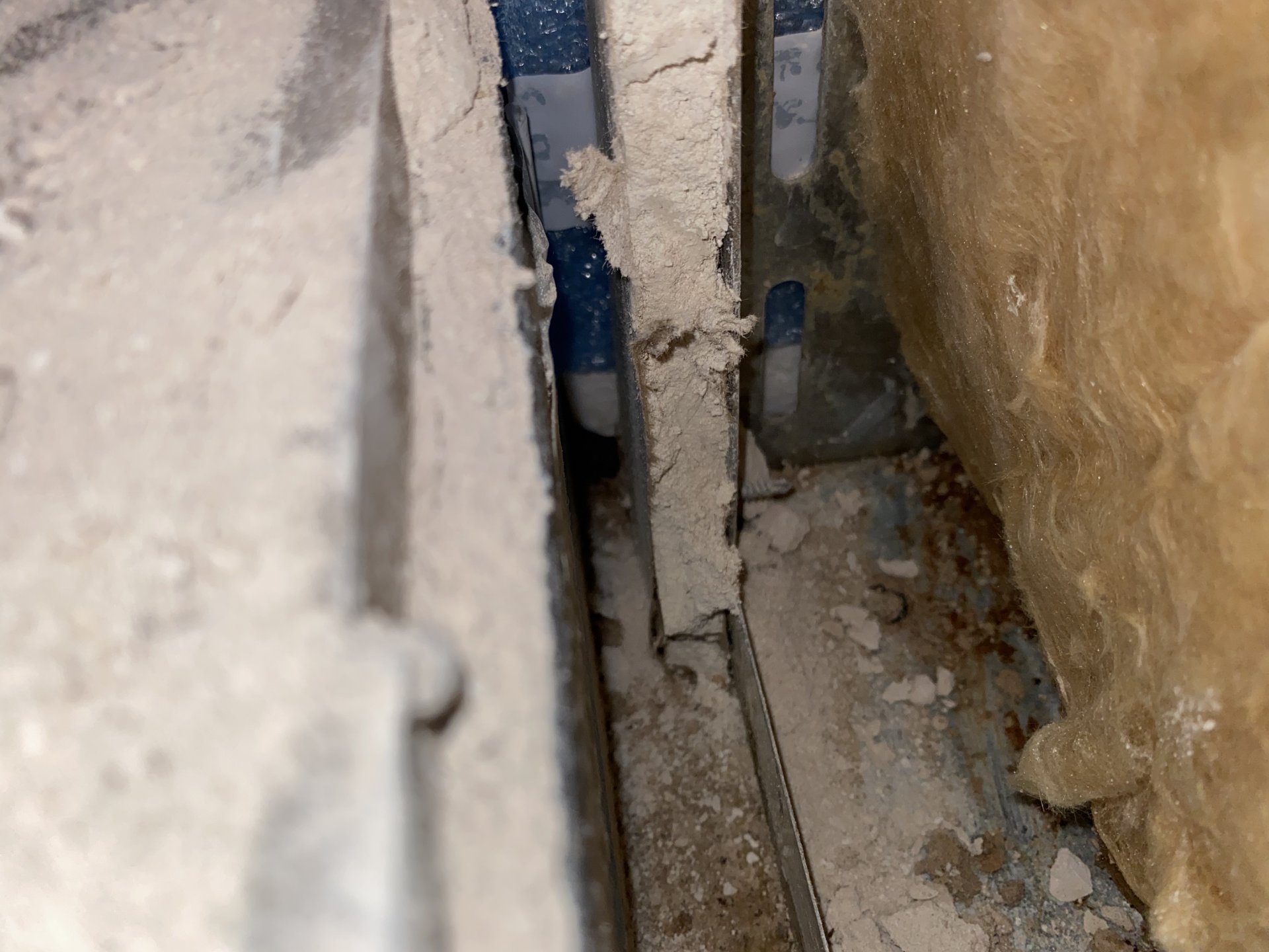

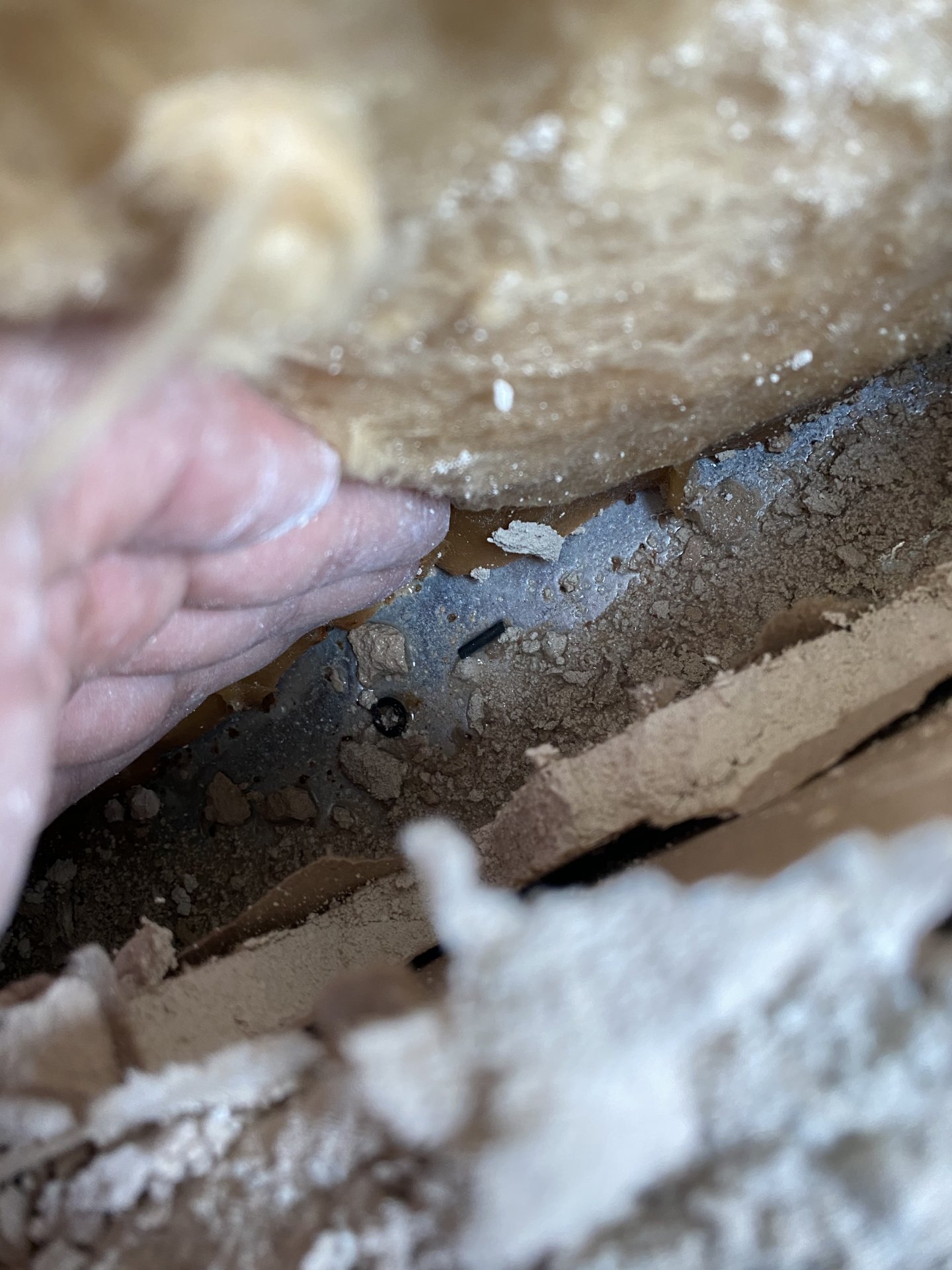

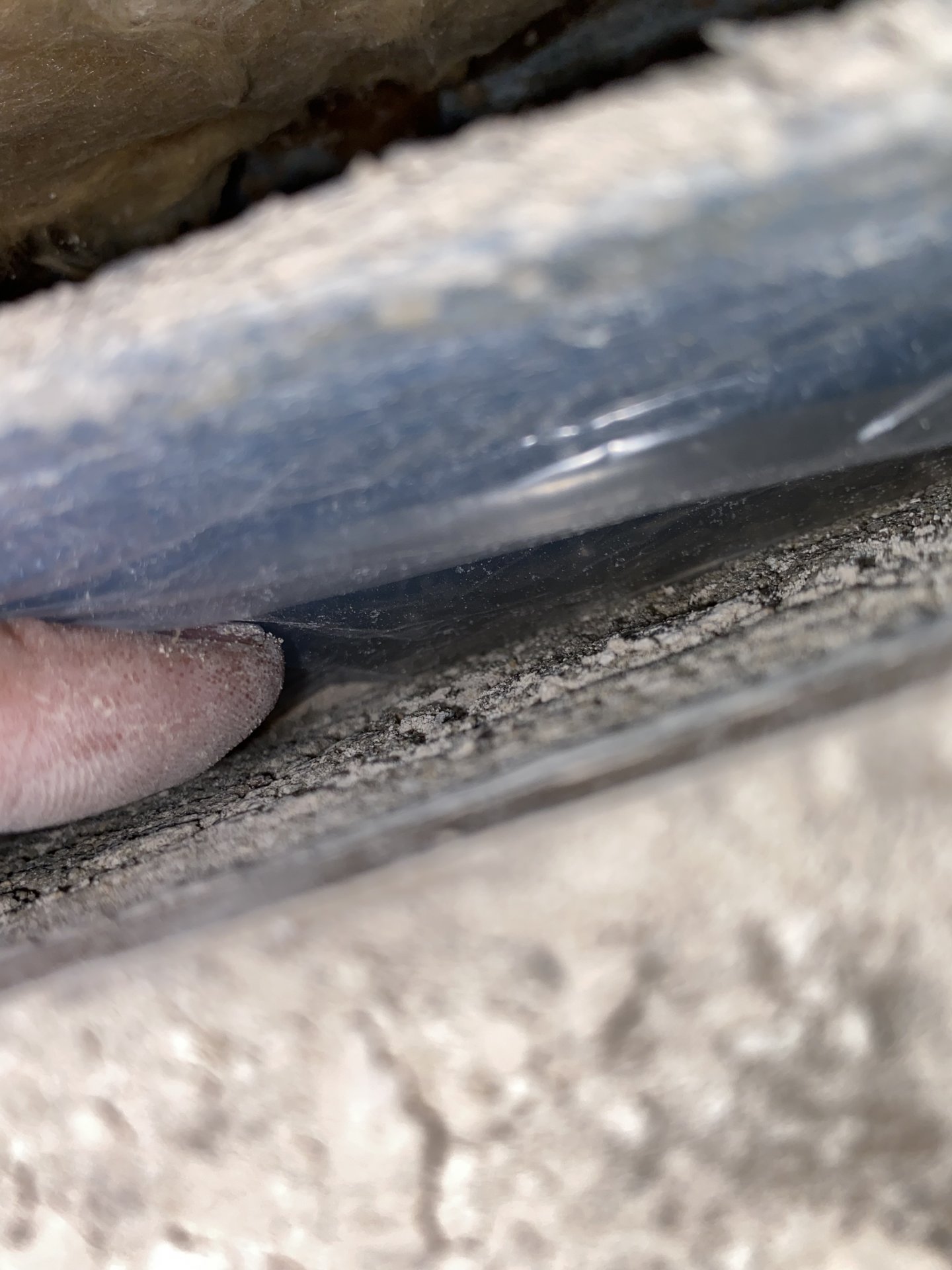

    Andere Baustelle: Habe innen mal weiter den Rigips entfernt.
    Die Plattfn sind unten, wo die auf die Boddnplatte stoßen, feucht. Seltsamerweise ist die Bodenplatte (gefühlt) trocken, und auch der Staub von den Platten zieht darauf scheinbar keine Feuchte. Der Dämmstreifen/Folie um den Estrich sowie Estrich sind bzw. wirken auch trocken, dort hätte ich zumindest etwas Feuchte erwartet. Gleiches gilt für die Dämmung unter dem Estrich.
    Ich bin so langsam ratlos. Zieht der Rigips oder die Dämmung dazwischen so viel Feuchtigkeit, dass der Rest gefühlt trocken bleibt? Und kann die Dämmung ggf. durch die Restfeuchte vom Bau ggf. sogar nass werden?
    Wenn von außen Wasser eingedrungen ist, würde ich das halt noch an anderen Stellen erwarten.
