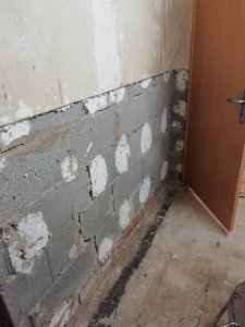

    in meinem Haus musste nach einem Wasserschaden der durchfeuchtete Estrich in mehreren Räumen komplett entfernt werden. Der Gebäudeteil ist ein ehemaliger Kuhstall. Eine Abdichtung der "Bodenplatte" war nur teilweise vorhanden.
    Ich würde das gerne jetzt nachholen und dachte an kalt zu verklebendes Material.
    Leider haben die Jungs, die den Estrich rausgehauen haben, auch fast überall den Überstand der Mauerwerkssperre mit entfernt, so dass ich mir jetzt nicht sicher bin, wie ich den Anschluss ans Mauerwerk herstellen kann.
    Was gibts es hier für Lösungen, falls es welche gibt?

    Die innen überstehende Feuchtigkeitssperre zu beschädigen stellt einen Schaden dar, der von der verursachenden Firma behoben werden müßte.
    Kapillaren Mörtel darüber aufzutragen kann Feuchtigkeit ins Mauerwerk transportieren.
    Du könntest Abdichtungsfolien auf dem Boden bis auf die Höhe des fertigen Fußbodens hochziehen.
    Sperren stellen nur Bahnen mit Alueinlage dar.
    Wie soll der weitere Bodenaufbau erfolgen?

    Die Folie (es wäre eine mit entsprechender Einlage: Spezialglasvlies und Aluminium-Verbundträger) also einfach an der Wand bis zur entsprechenden Höhe verkleben?
    Darauf soll dann wieder normaler Estrich. ca. 5-10 cm je nach Raum.

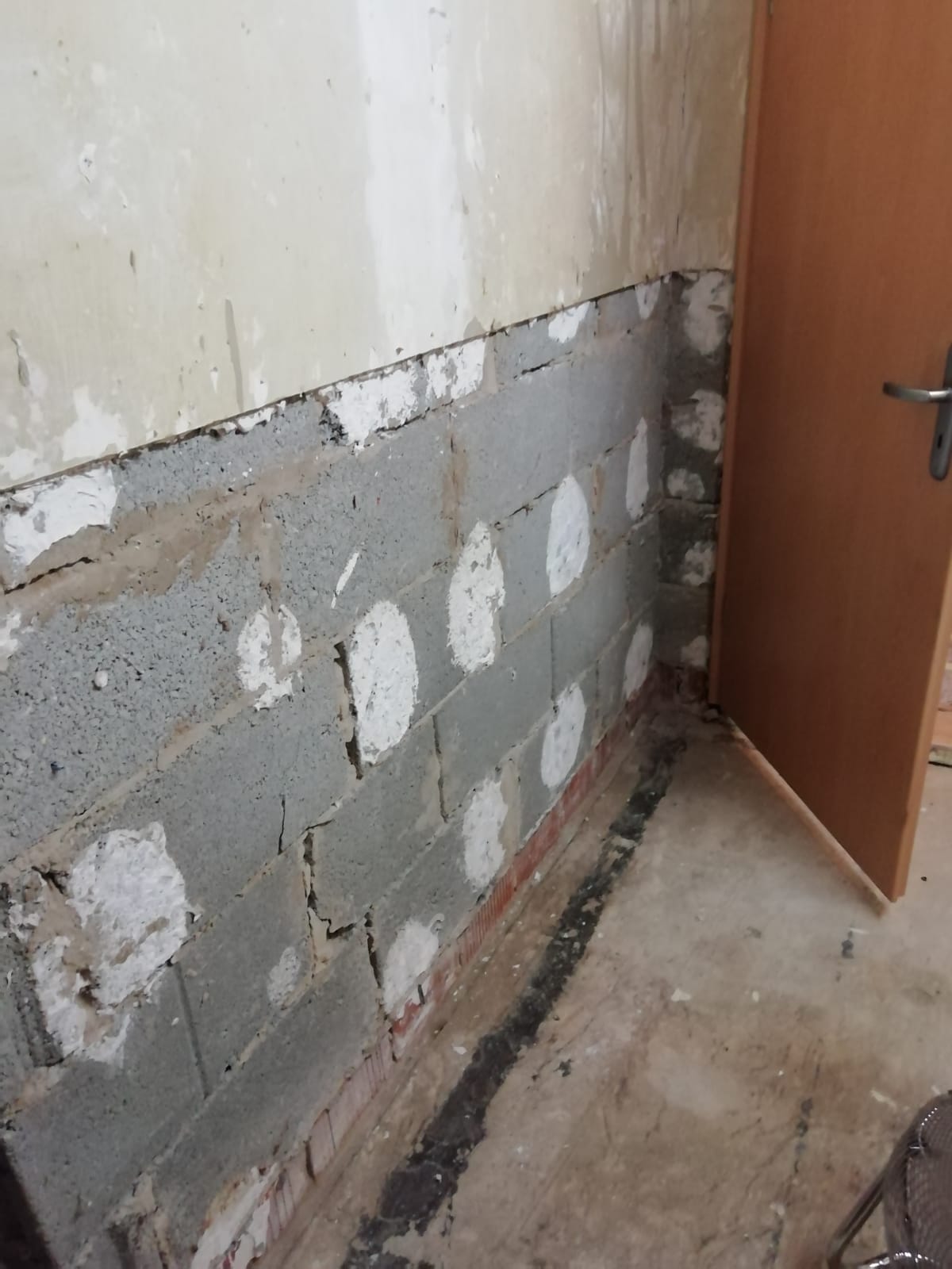

    Also es geht nicht ums Außenmauerwerk. Tatsächlich sind nur Innenwände betroffen.
    Diese sind nicht verputzt sondern mit Rigips-Platten (geklebt) verkleidet. Rigips wurde auf 60-100cm entfernt, da durchfeuchtet.
    Auf dem Bild sieht man die Sperre unter dem Mauerwerk noch, aber das ist nicht überall so...

    Ein Foto hilft
    Welche Art von Sperrbahn wurde verlegt und wo genau?
    Bei alten Kuhställen wäre die auf dem Boden verlegte relativ ungewöhnlich-
    eher, wenn überhaupt, ca 30 cm über dem Boden oder gibts hier eine zweite Lage?
    Grundsätzlich sollten horizontale Feuchtigkeitssperren unter Mauern auch bei Neubauten so verlegt werden,
    dass sie seitlich überstehen und ein Anschluß der Feuchtigkeitssperre des Bodens an diese möglich ist.
    Bei dir wird’s ja kein gravierender Fall sein und wenn die Sperrbahn unter der Wand eh defekt ist
    kannst du den Überstand auch komplett entfernen und mit irgendeinem Dichtmörtel eine Hohlkehle herstellen
    und die Abdichtungsbahn vom Boden an der Wand hochziehen.
    Hauptsache, dass Feuchtigkeit aus oder auf der Bodenplatte nicht kapillar in die Wand ziehen kann.
    Wenn die Sperrbahn bituminös und in weiten Teilen erhalten ist könntest du ggf auch eine Bitumenschweißbahn
    oder selbstklebende Bitumenbahn darauflegen und mit Bitumenkleber verkleben.
    Zusätzliche vertikale Abdichtung bis mind. Oberkante des fertigen Fußbodens
    ist bei evt Undichtigkeiten der Installationen, kleineren Überschwemmungen etc. sinnvoll.
