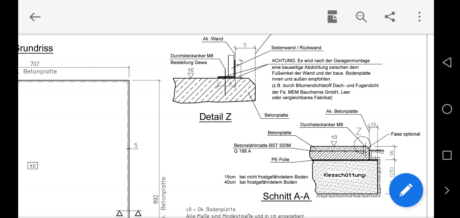

    Ich habe eine kurze Frage bezüglich meiner Bodenplatte für meine Stahl-Fertiggarage:
    Ich weiß, dass, nachdem sie Garage gestellt wurde die Fugen unter der Garage abgedichtet werden müssen. Für aussen wollte ich Bitumenfugenmasse nehmen (Fa mem) und innen sikaflex pro 3.
    Jetzt frage ich mich aber, ob ich die weitere Betonplatte hätte weiter abdichten müssen (Bitumenanstrich oder ähnliches)

    Darunter habe ich dann ggf gedacht, dass man am unteren Bereich vllt 3-5 cm nach oben verlaufende Bitumendichtbahn macht.
    Jedoch werde ich hier nicht mehr an den Bereich kommen zwischen meiner Garage und dem Nachbars-WPC - Zaun.
    Wie gesagt. Laut Gewa - Garage soll hier innen Und aussen bitumenmasse reichen, jedoch habe ich Angst, dass an der BoPla was kaputt geht mit der Zeit

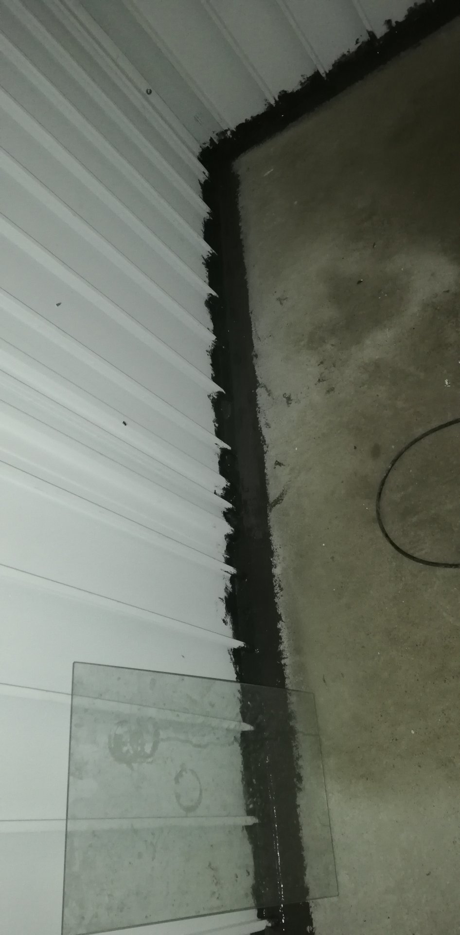

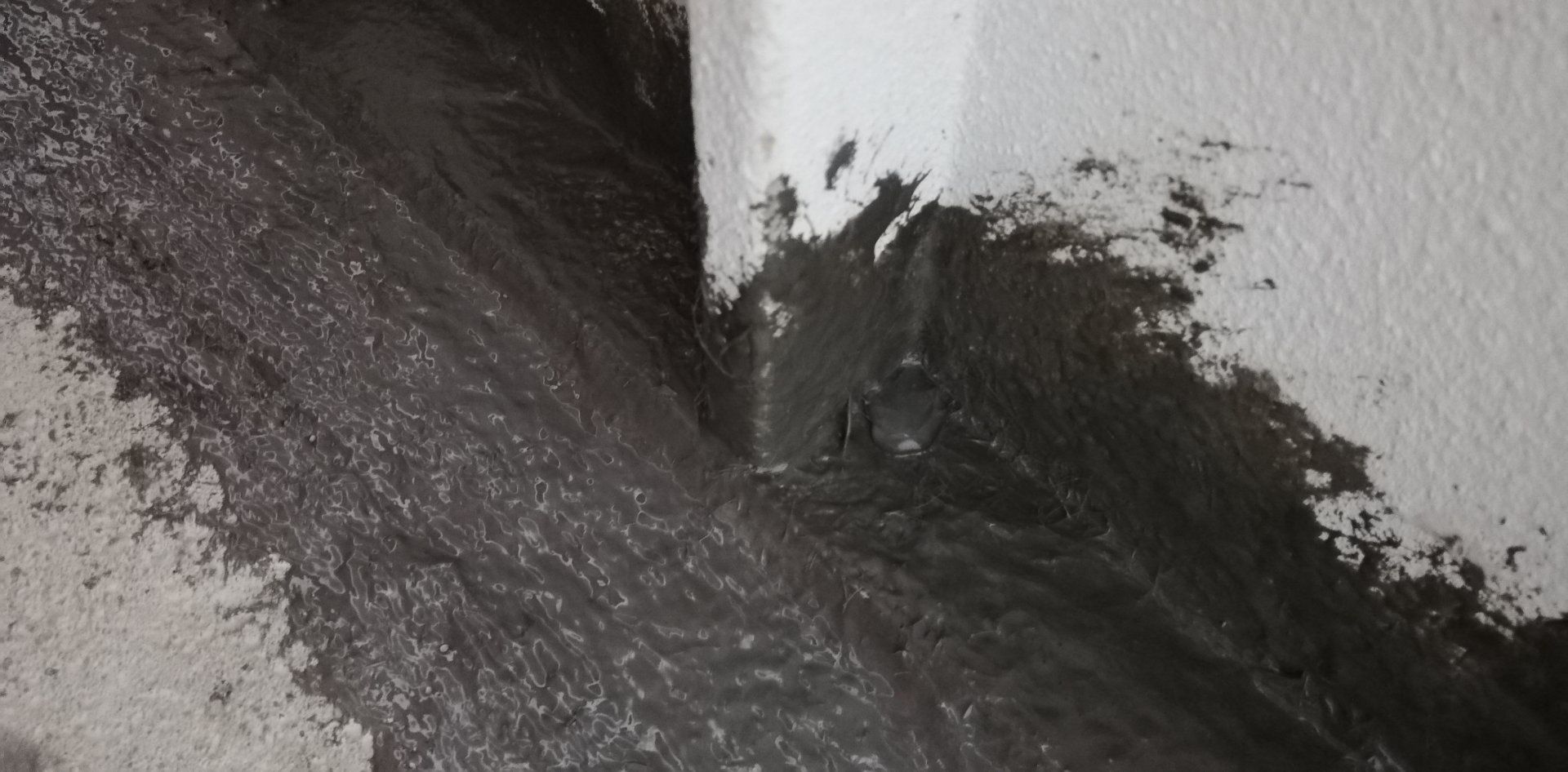

    Anbei die Abdichtung der Garage...

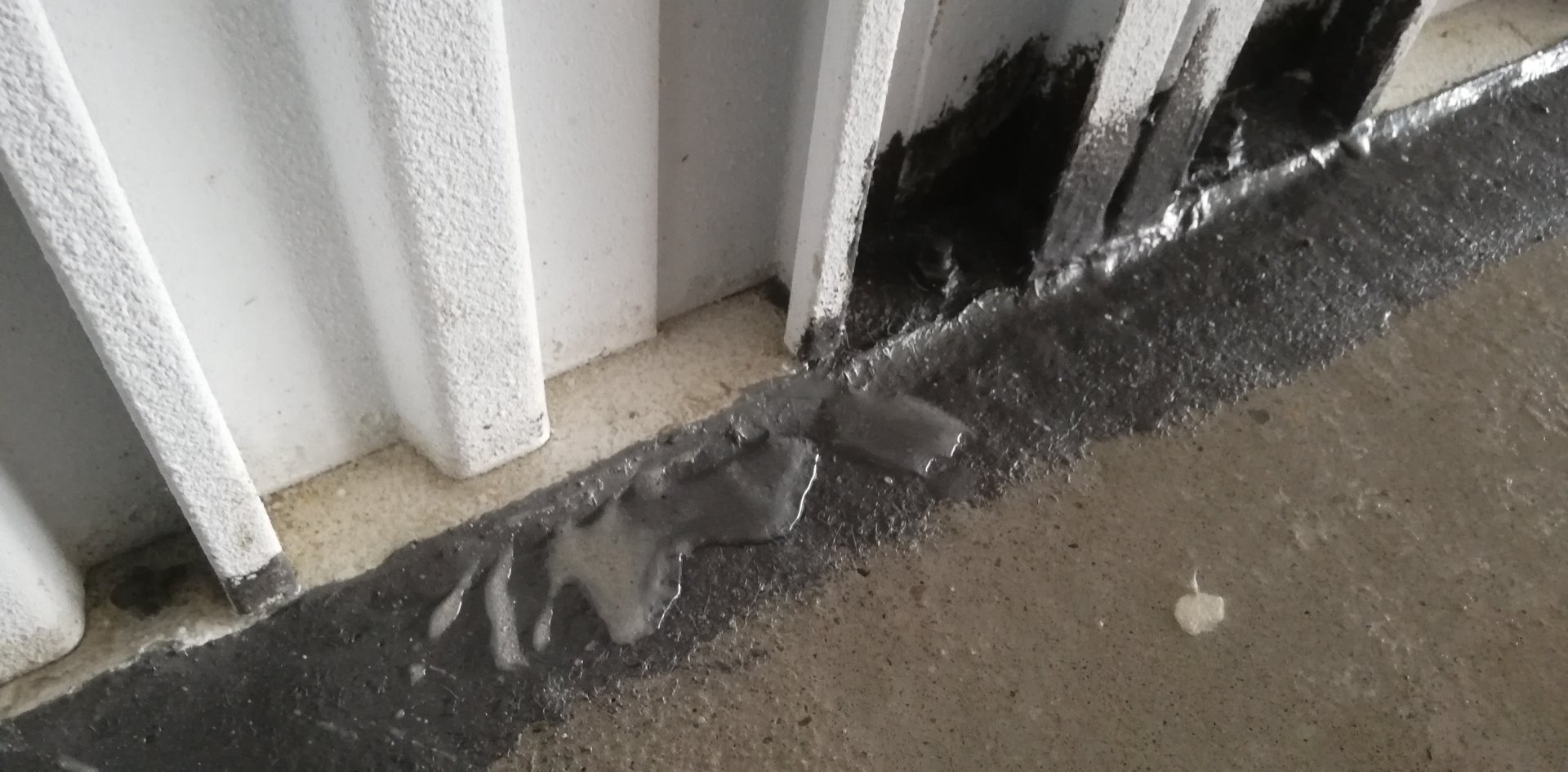

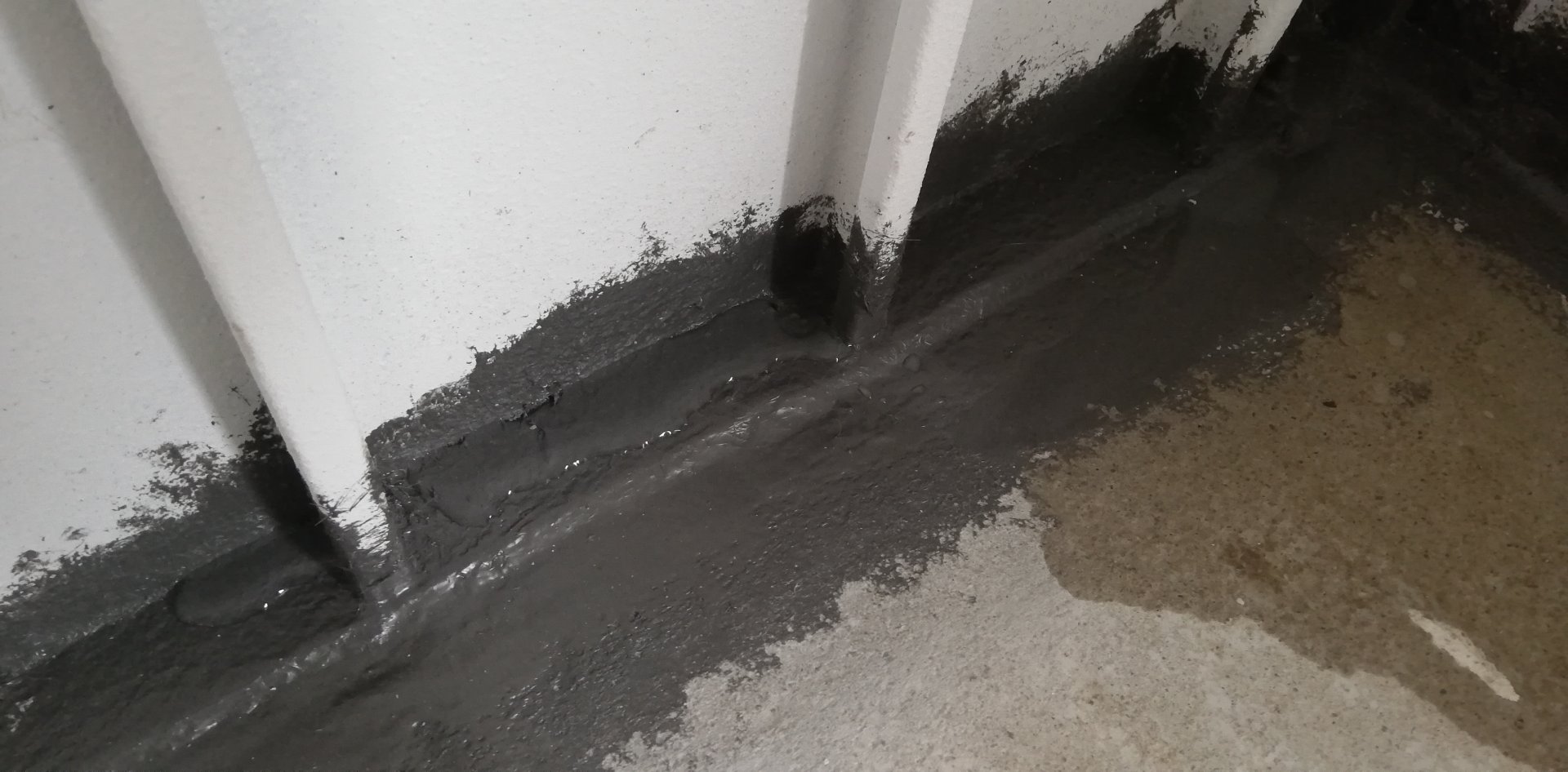

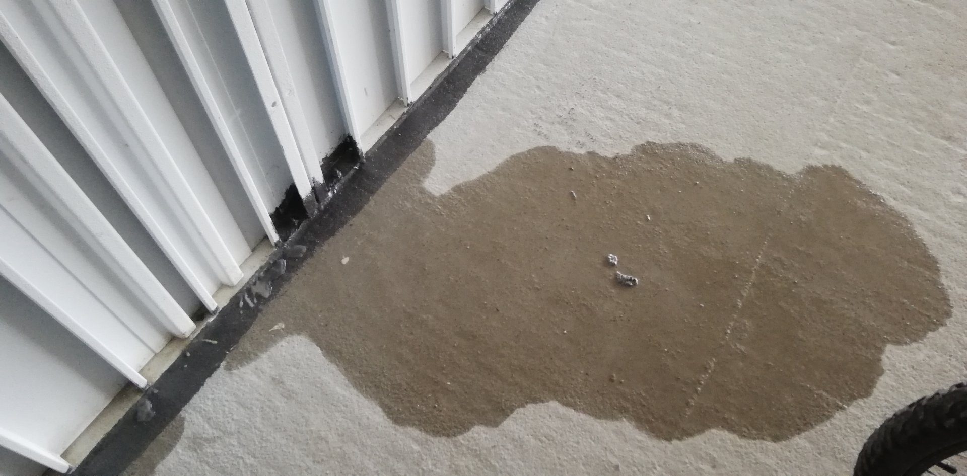

    ich habe nun die Garage abgedichtet. Ich habe von außen an den zugänglichen Stellen "MEM Dichtfix" genommen und innen "MEM Waterstop". Untergelegt hatte ich PE-Schnur.
    An ein/zwei Stellen kommt jetzt nach dem Regen immer noch Feuchtigkeit rein. Liegt wahrscheinlich daran, dass an manchen Stellen noch Staub war, obwohl ich bereits mit einer Drahtbürste vorgebürstet habe. Jetzt bin ich dabei das Ganze weiter abzudichten.
    Jetzt ist meine Frage: Welchen Bodenbelag nehme ich am Besten mit dem Hintergrund, dass die Abdichtung irgendwann mal kaputt gehen kann? Kann man bei einer Bodenplatte trotzdem dann beruhigt schlafen?
    Da die Bodenplatte ja übersteht zur Garage: Kann dann Feuchtigkeit von außen nach Innen ziehen und Schäden anrichten?

    Zu Staub: erst saugen, dann mit einem nassen Pinsel drüber. Erst dann dichten.
    Auf Staubigen Untergründen hällt kein Dichtmittel.
    Wenn die Feuchtigkeit von aussen nach innen kann, kann die auch gefrieren und Schäden erzeugen. Deshalb immer von aussen abdichten.
    Google mal nach Inno Elast. Die haben ein streichfähiges Produkt das wirklich super abdichtet.

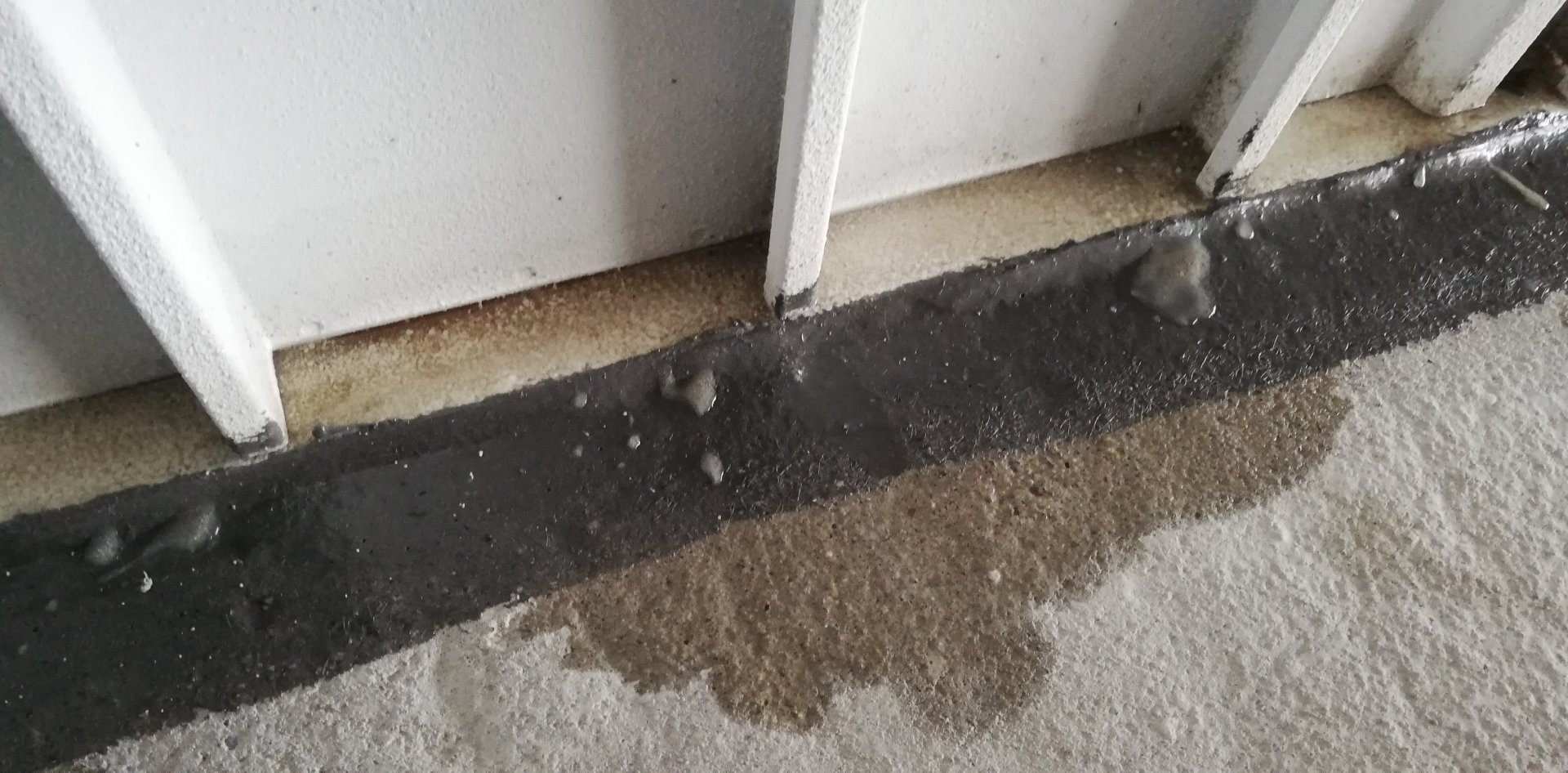

    Habe ja gesaugt. Erst mit Spachtel rein, um groben schmutz zu beseitigen, dann Drahtbürste6, dann den Ritzenaufsatz für den Bausauger und abgesaugt. Aber scheinbar bin ich nicht bis ganz direkt unter die Wand gekommen.
    Ich habe ja, wo ich drankomme von aussen mit streichfähigen Dichtmittel (Mem dichtfix) von aussen verdichtet. Leider aufgrund zwischenbebauung nicht überall möglich. Aber werde dennoch mal mit streichbare Masse komplett einmal rumgehen.

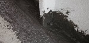

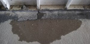

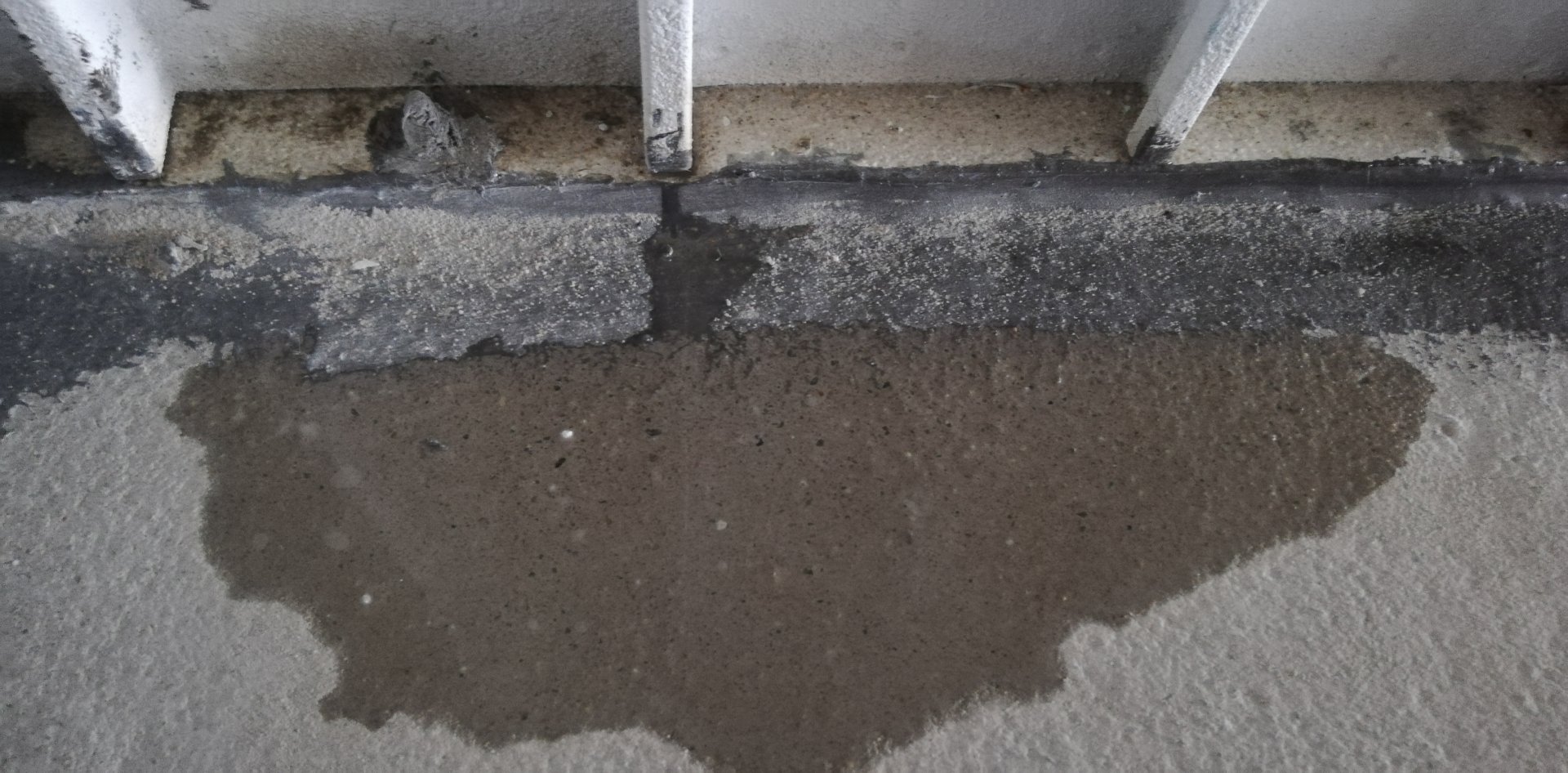

    Wow... es kommt mittlerweile nicht durch den Boden, sondern über den Falzblechen. Das heißt, dass das Wasser sich seinen Weg sucht.
    Mittlerweile mit PE Schnur mit MEM Waterstop und mit MEM Dichtfix überstrichen... trotzdem Wasser in der Garage

    Werter @DoktorAimless :
    Einige kleine Anmerkungen zu der "Abdichtung"
    1. Eine PE-Rundschnur ist das denkbar ungeeignetste Material, da:
    A. zu kleine Abdichtungsfläche und
    B. Nicht verklebbar.
    2. Mit Verlaub: Diese Abdichtung sieht einfach.. unterirdisch aus.
    3. Abdichtungen werden immer mindestens 5 cm überlappend vorgenommen - eben auch auf dem Stahl-Blech.
    Auch scheint mir die Schichtdicke -speziell AUF dem Stahlblech viel zu gering zu sein.
    4. Könnte es nicht eventuell sein, das sich trotz miserabler Abdichtung einfach um Kondenswasser handelt, welches abtropft?
  18. #18 DoktorAimless, 02.02.2020
    DoktorAimless
    DoktorAimless
    24.12.2019
    54
    1) nur Schnur, damit ich das MEM Waterstop nicht komplett auf der anderen Seite wieder ausspritze. Dient nicht zum Abdichten.
    2) diese Abdichtung ist eigentlich auch nicht vorgesehen, sondern Nur provisorisch. Da ich bereits Dinge hier lagere dient es nur dem Schutz.
    3) S. O. Sollte nicht so sein, dass Wasser durch die Falz geht.
    4) Nein, als es geregnet hat, habe ich gucken können, wie sich das Wasser aus der Ecke rausrückte

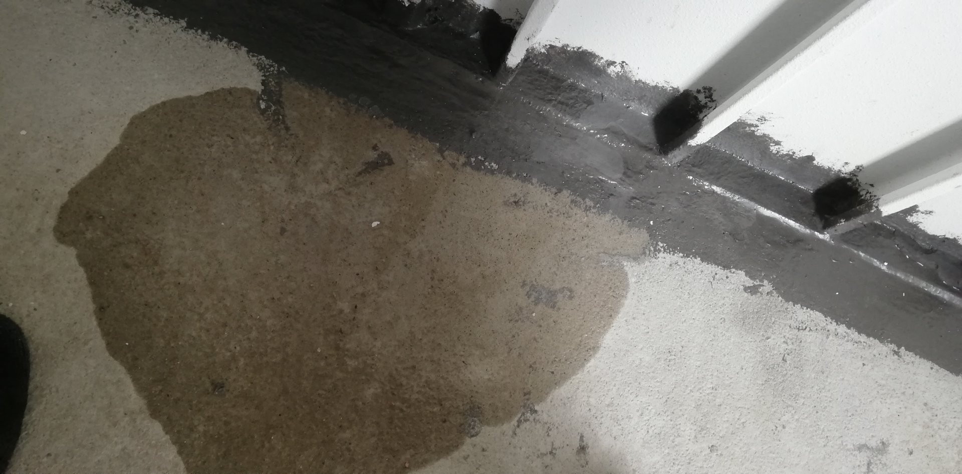

    Dann:
    Welchen Falz?
    Sie haben wahrscheinlich nach technischer Zeichnung eine Wandkonstruktion aus Stahl, die durch u-förmige Bleche verstärkt ist.
    An sich sollte dementsprechend der Übergang waagerechtes Auflageblech zu Bodenplatte abgedichtet werden.
    Dies aber ÜBERLAPPEND mindesten 5 - besser 15 cm.
    Und dies auch nach "oben" auf die Stahl-Wände.
    Also mein Ratschlag:
    Winkelschleifer mit PKD-Vorsatz und die ganze Konstruktion vom Beton wieder entfernen.
    Harte Kunststoff-Bürsten (i.d. Regel "rot") und vorsichtig die Pampe vom Stahl entfernen.
    Falls Sie trotzdem die Korrosionsbeschichtung der Stahlbleche beschädigen (vovon ich eher ausgehe):
    Sorgfältig mit Spiritus abwischen.
    Die Bleche mit Epoxy-Korrosion-Beschichtungen (Alternativ mit Brantho-Korrux) wieder beschichten (dies ist emminent wichtig...)
    Dann schön oben 10 cm mit Klebeband abkleben und unten auf dem Beton auch.
    Dann wieder abdichten - OHNE PE.
    Bei dieser - ehrlich gesagt - wirklich nicht schwierigen Abdichtungsproblemarik reicht Ihnen das MEM-Produkt vollkommen aus - aber bitte an den Kanten in entsprechender Schichtdicke.
    Bitte diese Arbeiten bei entsprechenden Aussentemperaturen durchführen.
    Derzeit besteht eine große Wahrscheinlichkeit, das Sie durch Taupunktunterschreitung auf den Bauteilen Kondenswasser bekommen - wodurch die ganze "Abdichtung" wieder nicht hält.
    Bitte nicht übelnehmen, aber bei diesen Anforderungen hätte theoretisch von Innen 3 x dick Hammerit wahrscheinlich auch locker gereicht.
    Wir hatten hier geringe Spaltmasse, keinen Wasserdruck und - vorher einigermassen saubere Oberflächen.

    uups - hatte ich noch vergessen:
    Die Abdichtung von Innen ist Pillepalle.
    Was wollen Sie bei der Abdichtung von aussen machen?
    Von Innen kommt bei sachgerechter Ausführung sicherlich nichts mehr - aber in den "Kapillarspalt" zwischen "Falz" und Bodenplatte kann von Aussen munter Feuchtigkeit eindringen (oder ist schon).....
    Und glauben Sie mir - die geht da nicht mehr freiwillig raus (schöne rostige Grüße von diversen Oldtimern).
