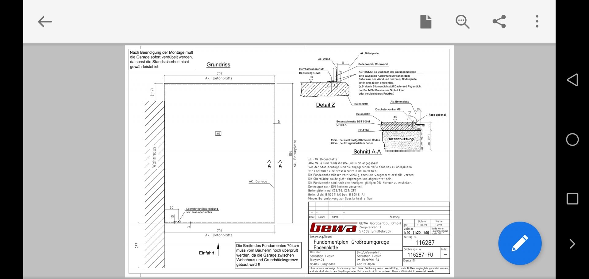

    Auf dem Screenshot ist nur eine Abdichtung vorgesehen an den Füßen. Diese habe ich durchgeführt. Weitere Abdichtungen hatte ich nicht vorgesehen und sind nicht erwähnt worden vom Garagenhersteller.
    Wenn ich eine Garage bestelle, dann gehe ich von Dichtheit aus. Nicht von Kapillarkräften, wo sich was reinzieht. Abgesehen ist wahrscheinlich die Zinkbeschichtung platt, so wie die Monteure das über die BoPla gezogen haben...

    Dann lesen Sie doch selbst nochmal Ihren Beitrag Nummer 4 :bounce:
  20. #40 simon84, 02.02.2020
    23.026
    6.777
    In der Zeichnung steht doch drin Abdichtung bauseits !!!
