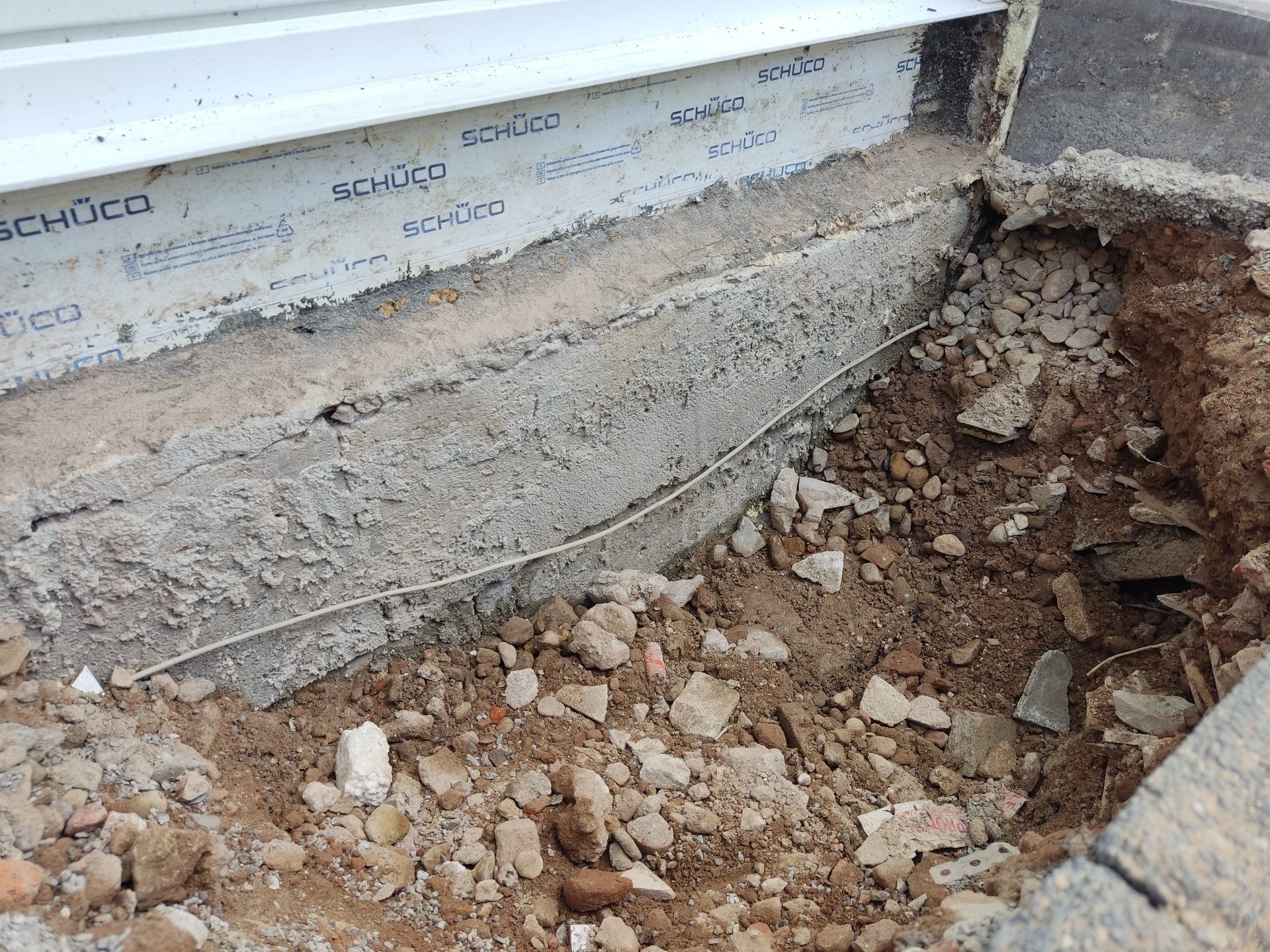

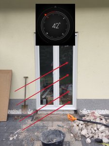

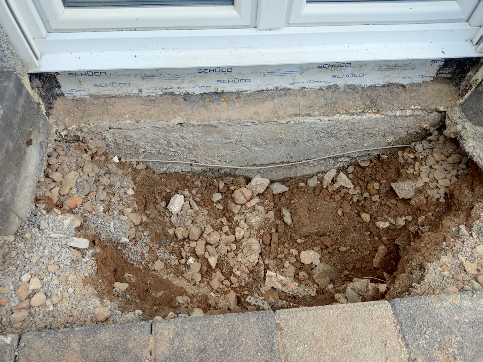

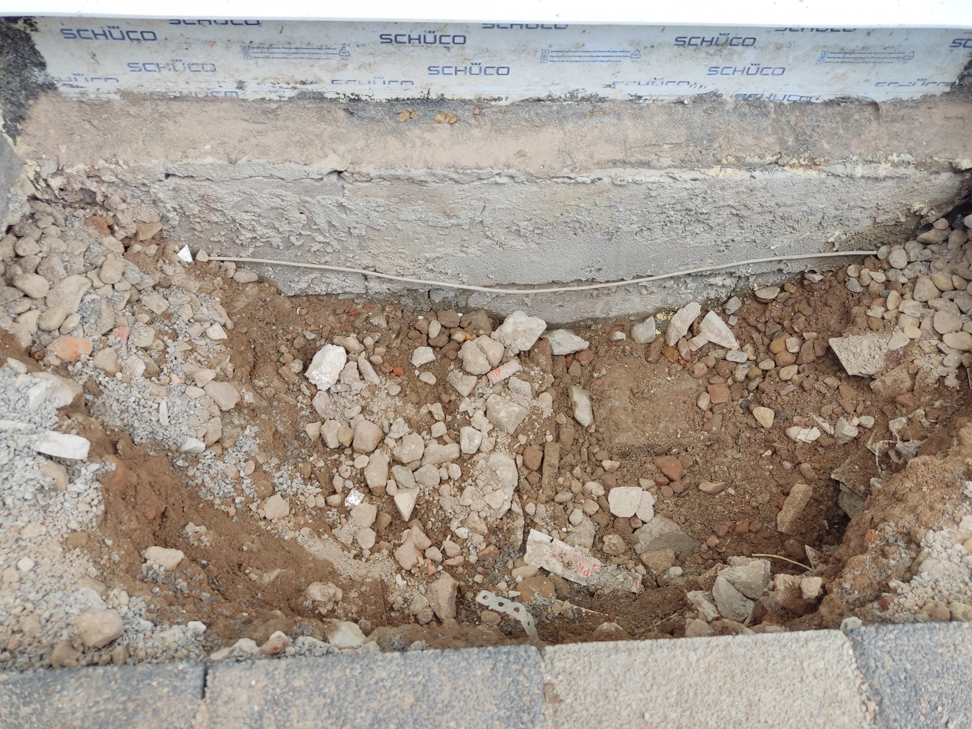

    ich besitze ein Haus Baujahr 2007 ohne Keller.
    Ich habe an den linken Innenlaibungen (von innen nach außen gesehen) der Terrassentüren Feuchtigkeitsprobleme. Die Feuchtigkeit zieht an diesen Stellen hoch.
    Deshalb habe ich vor einer dieser Terrasentüren die Erde ein bisschen ausgeschachtet, um zu schauen, was das Problem sein könnte.

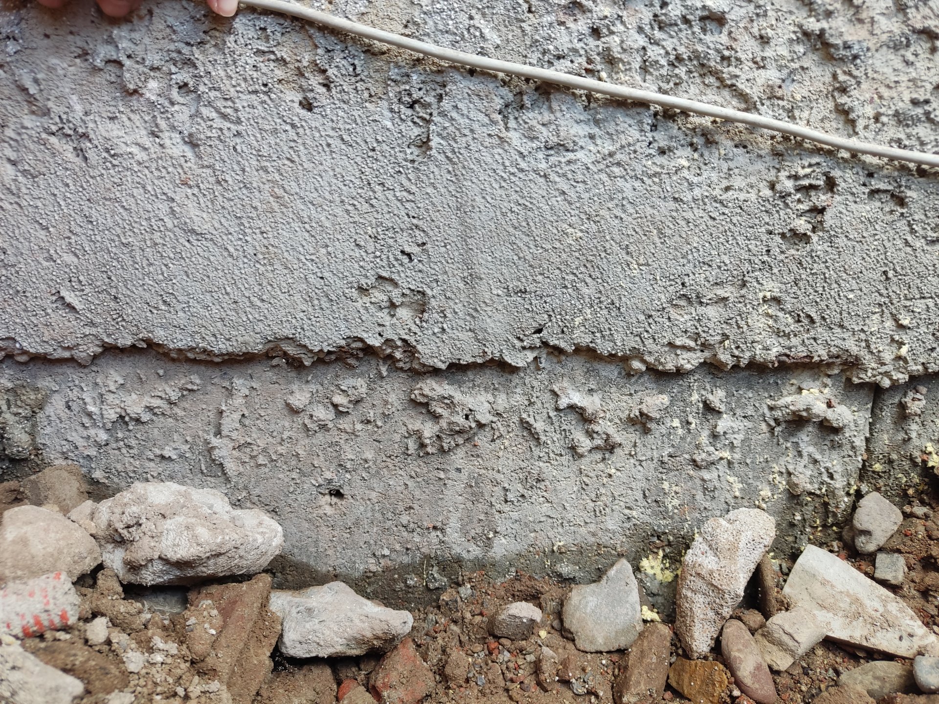

    Allgemein lässt sich erkennen, dass die Abdichtung der Türen nicht richtig ausgeführt wurde. Vor allem an den Wandseiten sind Bereiche zu erkennen, an denen gar keine Abdichtung ist. Reicht es aus, wenn ich dort Schwarzanstrich verwende?
    Außerdem ist mir aufgefallen, dass die erdberührenden Bereiche der Bodenplatte/ des Fundaments gar keine Abdichtung haben. Ist das so richtig ausgeführt?

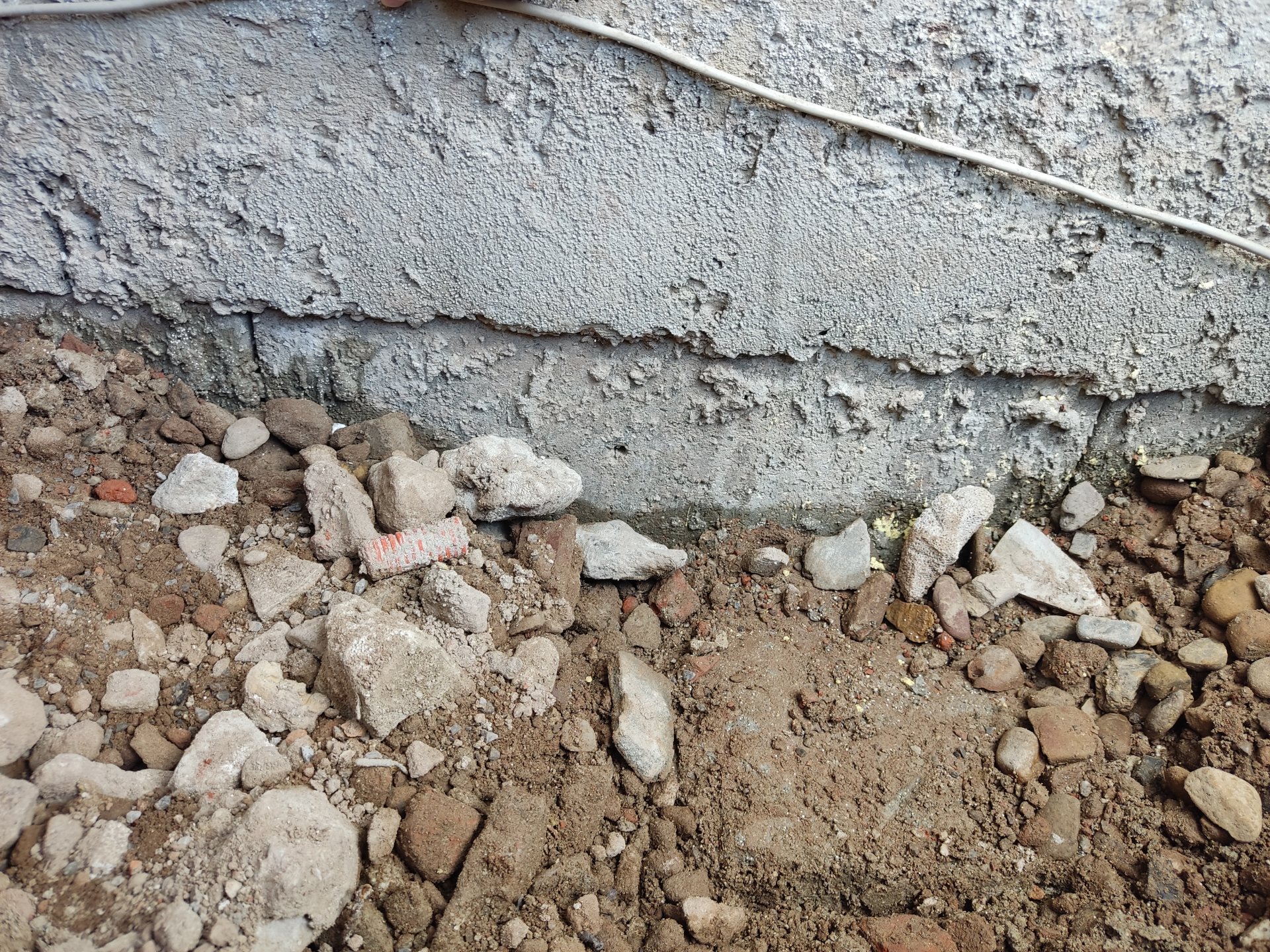

    Der Aufbau des "Fundaments" (?) hat bei mir ebenso Fragen aufgeworfen. Der Bereich sieht gemauert aus, weil Fugen zu erkennen sind. Ist es tatsächlich gemauert, oder sind es Abdrücke von einer Verschalung oder ähnlichem?
  2. memo88
    memo88
    06.06.2022

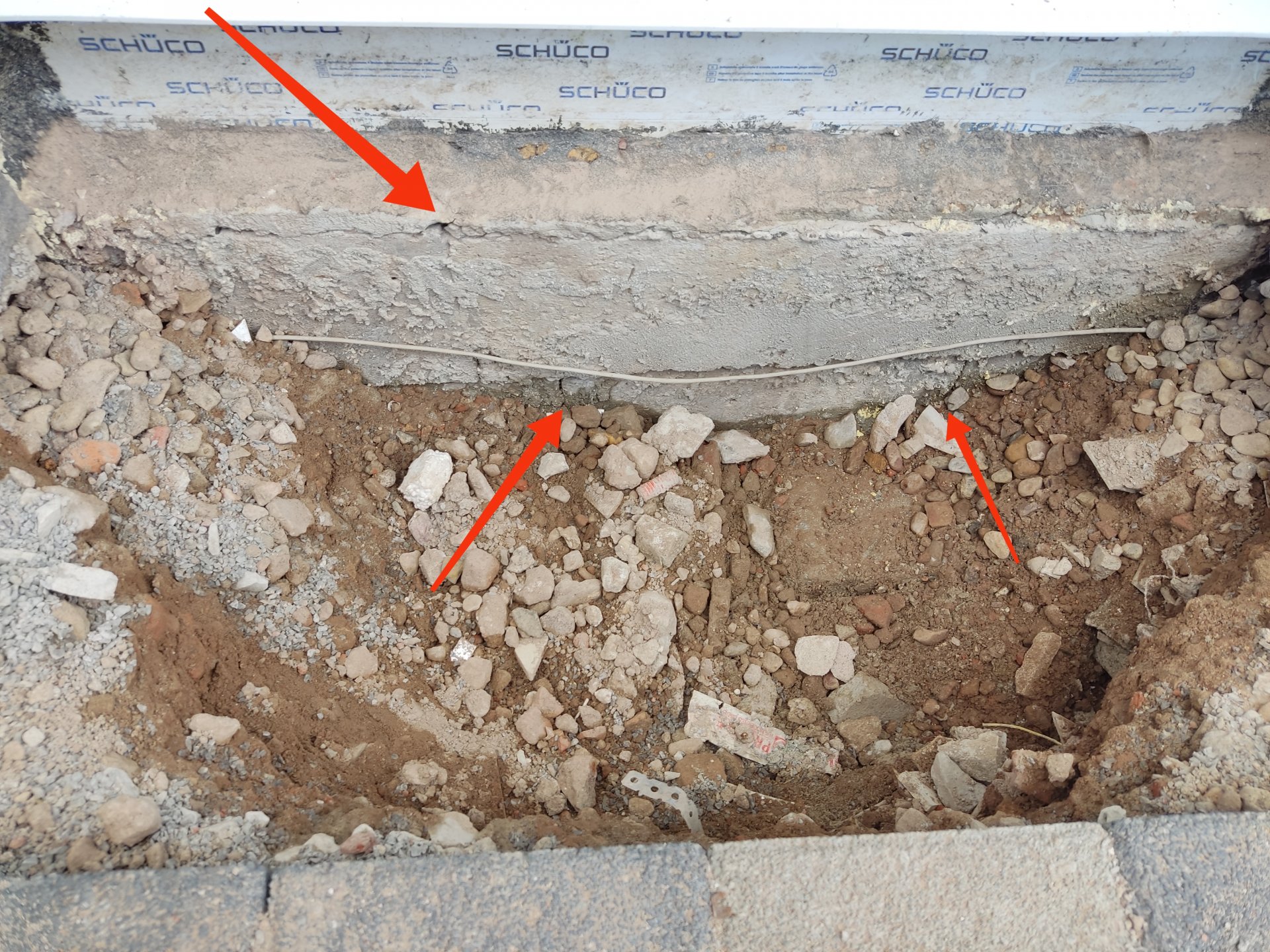

    Hier habe ich die Fugen markiert, damit man sie besser sieht.

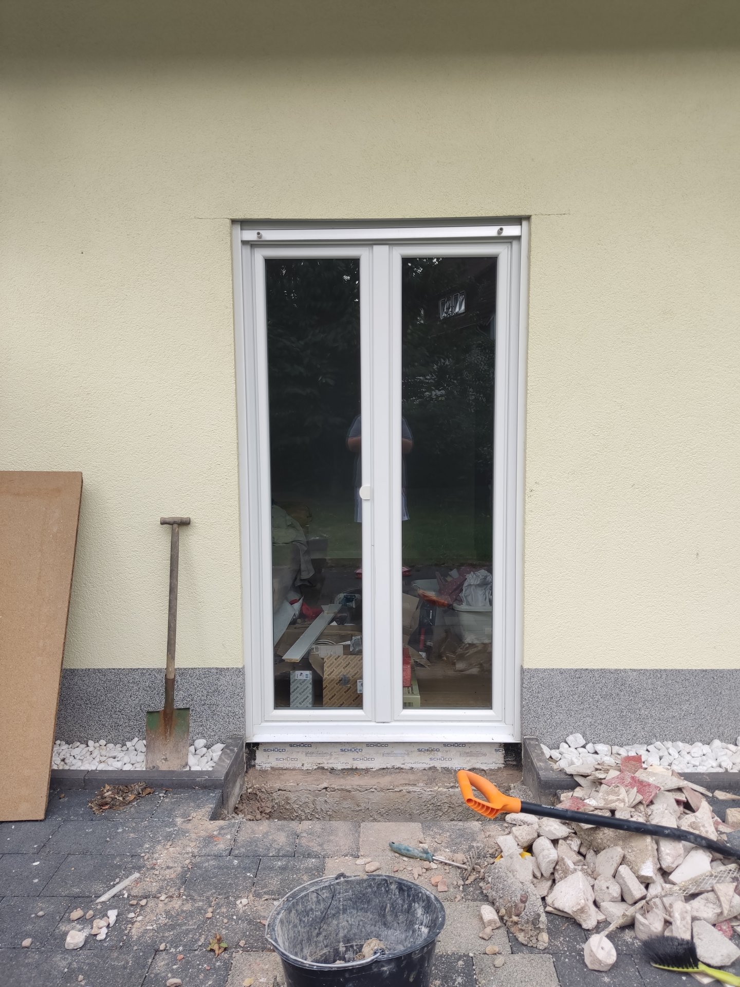

    Bitte noch Foto/Fotos einstellen auf dem die Terassentür komplett incl. Anschluss höhe/höhen außen und Putz zu sehen ist.
    Fachgerechte Abdichtung auf Schutzfolien (Schüco Schrift) ist nicht Fachgerecht möglich...

    Wenn es aufsteigende Feuchte ist wirst du ein Problem bekommen. Da hilft es auch nicht die sichtbaren seitlichen Bereiche zu dichten.
    Andererseits wird dir nichts anders übrig bleiben als erst mal alles seitlich zu streichen um zu testen, ob das Problem damit gelöst ist.

    Wie wäre die richtige Vorgehensweise?
  7. memo88
    memo88
    06.06.2022

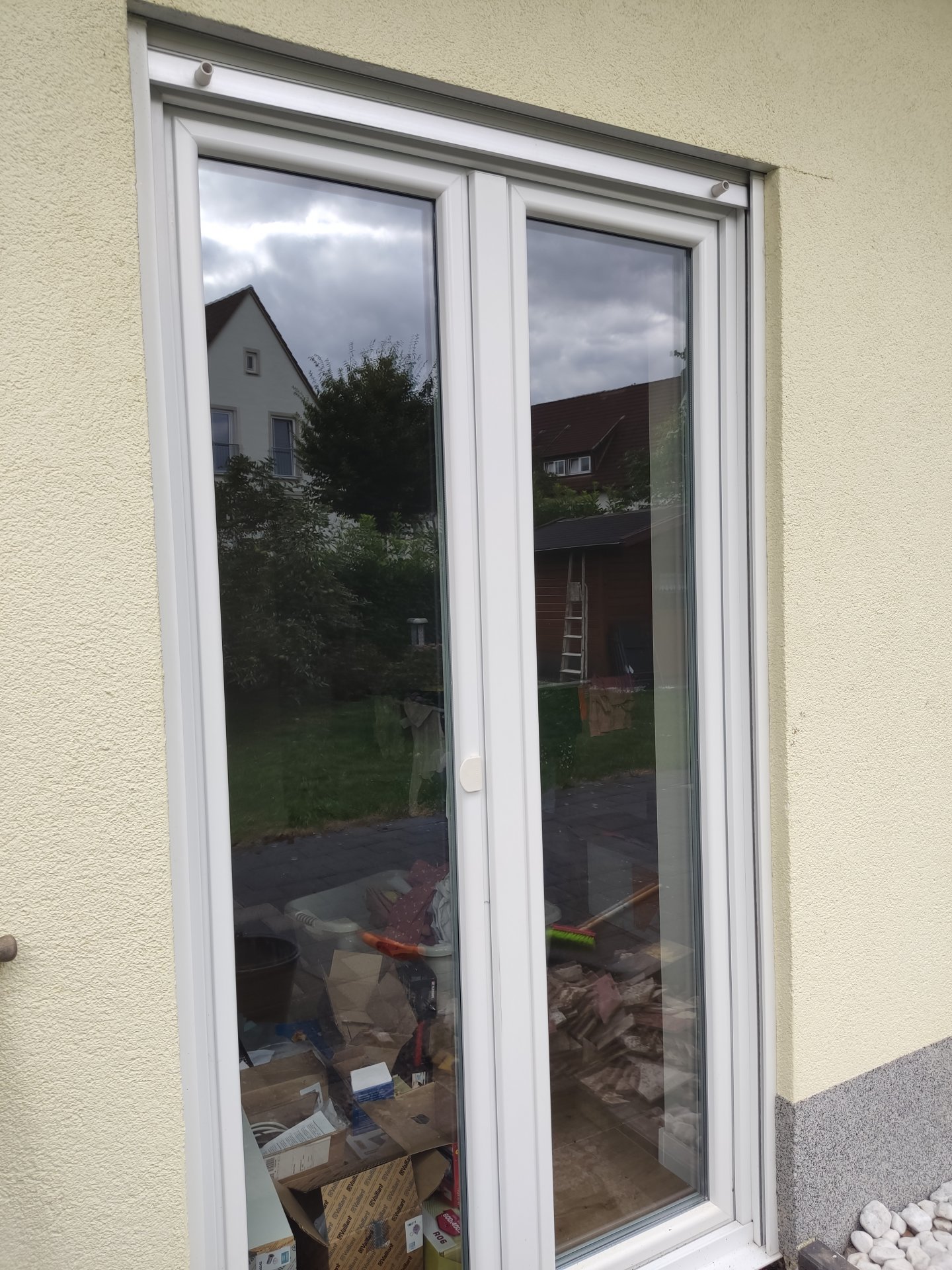

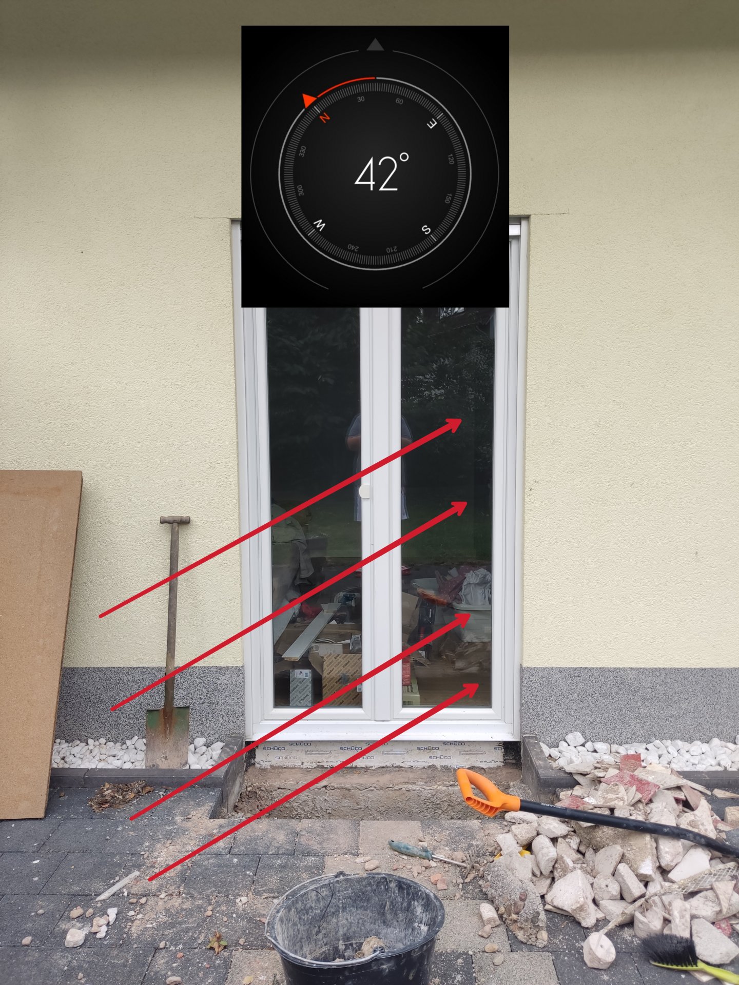

    Ich habe das Haus neu übernommen. Mir ist während der Renovierung aufgefallen, dass bei einem der Terrassentüren in der (von innen gesehen) linken Innenlaibung Feuchtigkeit zu erkennen war. Seitdem habe ich es nicht wieder gesehen und es sind schon 4 Monate vergangen. Es ist also kein Dauerzustand.
    Meine Vermutung war, dass es bei der Konstellation von starkem Wind und Regen dort in der Ecke reindrückt, weil auch die Wetterseite passend liegt. Ich habe mal ein Screenshot vom Kompass gemacht und auf das Foto hinzugefügt.
    Die Feuchtigkeit tritt nur in der unteren Ecke auf, oben ist alle trocken. Ich würde sagen, dass die Feuchtigkeit bis ca. 10cm über dem Bodenbelag ist.

    Sorry, das ist nix für Heimwerker.
    Je nach geografischer Lage kannst Du mal locker > 2K einplanen - für Fachbtrieb der Bauwerksabdichtung.

    Mich würde noch interessieren, wie der Stand der Technik bzgl. Sockelabdichtung ist.
    Ich hatte irgendwo im Internet gelesen, dass je nach Konstruktion der Bodenplatte und des Fundaments nicht zwangsläufig immer eine Abdichtung der erdberührenden Bereiche erfolgen muss. Stimmt das?

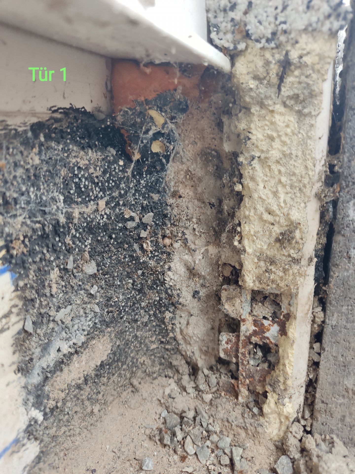

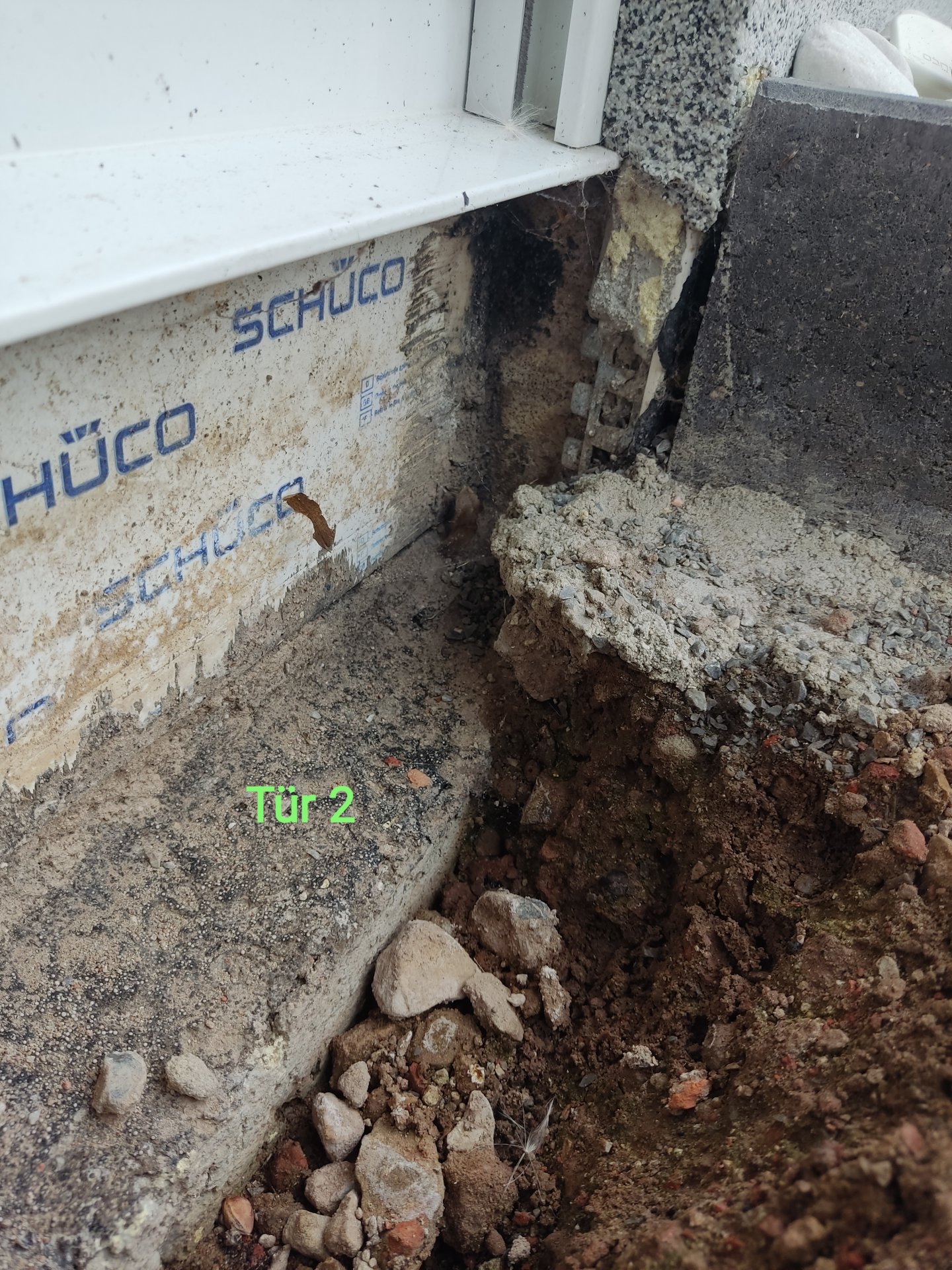

    Nix für Ungut aber ich meine die Senkrechte Schlagregendichteebene (Abdichtung) und den Übergang.
    Der Putzriss war nur der einzige erkennbare "Indikator" auf den Fotos das da was nicht stimmen könnte.
    Wasser könnte bei Schlagregen an senkrechten Fugen eindringen zwischen Putz und Rollladenführung und/oder Blendrahmen und Rollladenführung.
    Auf den Fotos kann ich nicht sehen ob/wo/wie die Senkrechte Schlagregendichte Ebene ist... Detail Fotos machen.
    Ich fürchte da muss mindestens noch etwas mehr Putz unten in der Ecke weg... und dann noch mal mehr von (Ganz) Unten in der Ecke nach Oben Foto machen.
    Hinterlaufen von Abdichtungen ist ein echtes Problem an solchen Gewerke Schnittstellen.

    Schau mal bei Triflex Pro Detail nach. Das wäre das Produkt der Wahl.

    Eigentlich hat das Problem dann ja eigentlich nichts mit der Bodenplatte zu tun oder ?

    Ich habe gestern ein paar Mal probiert weitere Bilder hochzuladen. Meine Beiträge wurden aber irgendwie nicht gespeichert.
    Ich lade hier Mal zumindest die Bilder von 2 Terrassentüren wieder hoch. Man sieht auf jeden Fall, dass die Ecken nicht ganz abgedichtet sind. Man kann die Kalksandsteinmauer vom Haus sehen.
