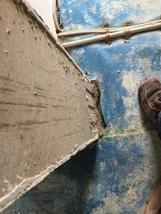

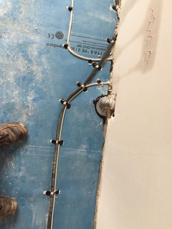

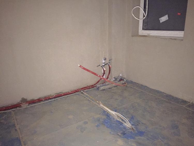

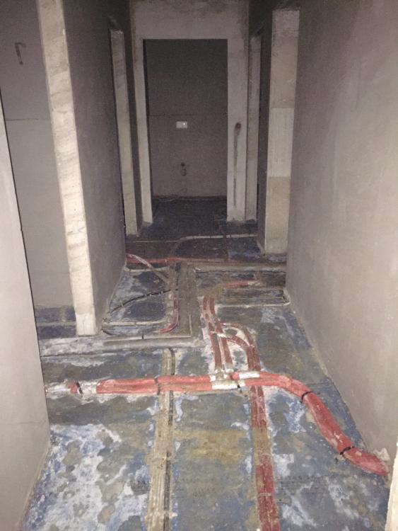

    Guten Tag zusammen,
    wir bauen gerade ein Zweifamilienhaus ohne Keller und haben folgendes Problem.
    Um unser Haus vor Dampfdiffusion zuschützen, wurde von unserem Bauunternehmer die Folie Gefitas pe 3/300 auf der Rohbode platte verlegt. Darauf sind elektroleitungen und Rohrleitungenmontiert worden.
    Unter den Wänden ist eine Sperrschicht verbaut an diese soll die Flächenabdichtung anschließen.
    Eine weitere Sperrschicht wurde auf der erste Mauerwerksschicht verbaut, welche sich in der Ebene Oberkante Estrich befindet.
    Nun hat unser unabhängiger Bausachverständiger bemängelt das die Folie nur bis zur Wand und nicht die Wand hochgelegt wurde.
    Wenn ich mir die Verlegeanleitung anschaue, würde ich dem sofort zustimmen.
    Unser Bauunternehmer ist der Meinung die Folie müsste nicht die Wand hochgezogen werden, da die Abdichtung nach Din 18195 Teil 4 erfolgt und dort nicht explizit gefordert wird die Folie hochzuziehen.
    Das Problem ist auch der Putz ist schondrauf und dieser geht bis zur Bodenplatte (kältebrücke?), dieser müsste eigentlich auch teilweise weggeschlagen werden.
    Nun stellt sich die frage was nun ?
    Hier ein paar Bilder
    Gruss Tobias

    Die Flächenabdichtung ist nur bis auf die Sperrschicht unter dem Mauerwerk zu führen. Eher wäre die Frage ob die Gefitas in der Produktliste der DIN 18195 alt. ZVDH Bauwerksabdichtung enthalten ist. Andernfalls hätte dein Bauunternehmer dich darüber aufklären müssen und du hättest der Verwendung zustimmen müssen. Bewährte Praxis ist eine G200 S4 AL Schweißbahn.

    Genau so ist es. Der Bau SV hat keine ahnung. Innenputz muss bis zur Bodenplatte gehen!

    mach es so, wie der unternehmer spricht. das hochführen der abdichtung ist nicht erforderlich.
