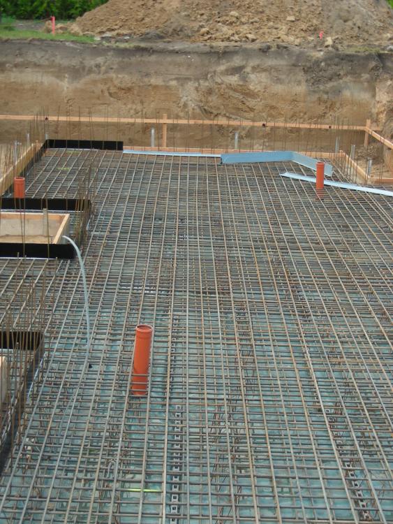

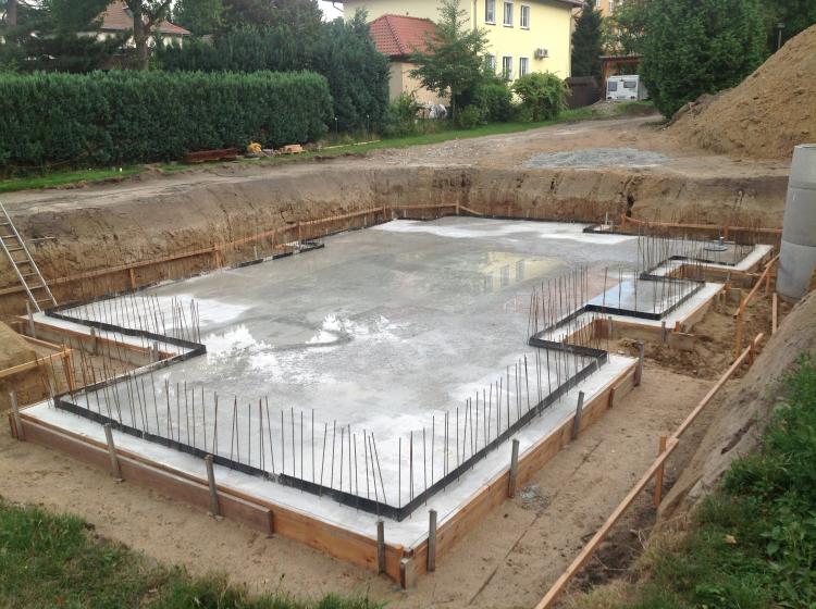

    Bei meinem Bauvorhaben wurde vor 2 Wochen die Bodenplatte erstellt. Projektiert ist der Keller als "Weisse Wanne" mit WU-Beton in zweischaliger Ausführung (25cm) + 12cm Perimeterdämmung. In der Ausführungsplanung vom Generalunternehmer ist eine Pentaflex-Dichtung zwischen BoPla und Seitenwänden niedergeschrieben. In der Einbauanweisung zu Pentaflex KB sind Teilschritte erwähnt, die ich nicht realisiert sehe, daher meine Fragen:
    - Ist anhand der Bilder erkennbar, ob es sich wirklich um ein Pentaflex Dichtungsband handelt?
    - Ist die Schutzfolie nicht zweigeteilt um den oberen Teil erst nach dem Betonieren der BoPla abzuziehen?
    - Die Fugenbänder sind stark mit Beton verschmutzt (durch fehlende Folie), kann dies negative Folgen bzgl. Dichtigkeit haben?
    - Fugenband nur an 3 Stellen mit der Bewährung "verknüpft" obwohl lt. Pentaflex Einbauanweisung alle 1m vorgesehen?
    - Stoßstellen nur an wenigen Stellen mit Klammern gesichert, sollten alle Stoßstellen gesichert werden?
    Als Nachbehandlung der BoPla wurde ordentlich gewässert... dabei ist mir folgendes aufgefallen. Eigentlich müßte der "kleine See" doch durch die aufstehenden Dichtungsbänder dicht sein... ist er aber nicht, es läuft von innen auf den BoPla-Rand hinter der Dichtung.
    Der aufstehende Teil vom Fugenband ist teilweise von oben bis unten mit Beton vom gießen der Bodenplatte verschmuzt, kann das bituminöse(?) Fugenband dort überhaupt noch eine geeignete Verbindung mit den Seitenwänden eingehen?
    Ich bin sehr verunsichert ob der gegensätzlichen Wahrnehmung von "meiner" Bodenplatte und den Einbauhinweisen von Pentaflex.
    Wenn in Ausführungsplänen Pentaflex geschrieben, daf dann überhaupt etwas anderes verbaut werden?
    Im Voraus möchte ich mich für Eure Antworten bedanken!

    wie schon Yilmaz schrieb, nein es ist kein Pentaflex!
    - ja die Schutzfolie im 2. Betonierabschnitt sollte bei fast allen Dichtblechen erst nach der Betonage des ersten Abschnittes entfernt werden.
    - ja die verschmutzung kann negative folgen haben, da die Dichtung nicht mehr ausreichend funktioniert
    - da ich den Hersteller auf den Bildern nicht erkennen kann, kann ich keine Aussage über die Ausführung der Stoßstellen machen!
    - wenn das Wasser nicht innerhalb des Dichtbleches verbleibt, sondern an den Stößen herausfließt ist die Ausführung Mangelhaft!
    Wie wurden die Rohre abgedichtet?
    Auf den Bildern ist nichts zu erkennen!
