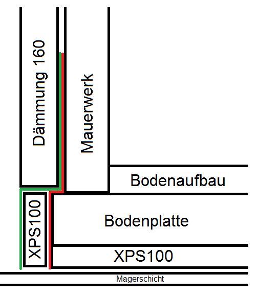

    Hallo zusammen.
    Ich habe eine Frage an euch zur Abdichtung der Bodenplatte und Unterbereich Mauerwerk mit Dickbechichtung.
    Und zwar kenne ich es nur so wie im Bild in Rot dargestellt ist. Mein Bauträger meint es geht auch so wie im Bild grün dargestellt ist.
    Bodenplatte wird auch abgeschweißt ist im Bild nicht eingezeichnet.
    Jetzt meine Frage geht es auch so wie grün eingezeichnet ist?
    Danke im Voraus.

    Wenn das XPS 100 mit einbetoniert wird incl. Tannenbäumchen dann geht auch in grün, allerdings hat unter dem MW und der BPL OK die Dichtung durchgeführt zu sein horizontal, und je nach späterer GOK auch eine 2 Lage auf der 1 Steinreihe. In ca so wie im Bild.

    Ja der Dichtungsstreifen unter der Mauer und nach erster Schicht der Steine ist da.
    Die Platten standen beim Vergießen am Perimeter da, aber ohne Dämmstoffnagel so, dass diese teilweise wieder abgehen von der Bodenplatte.
