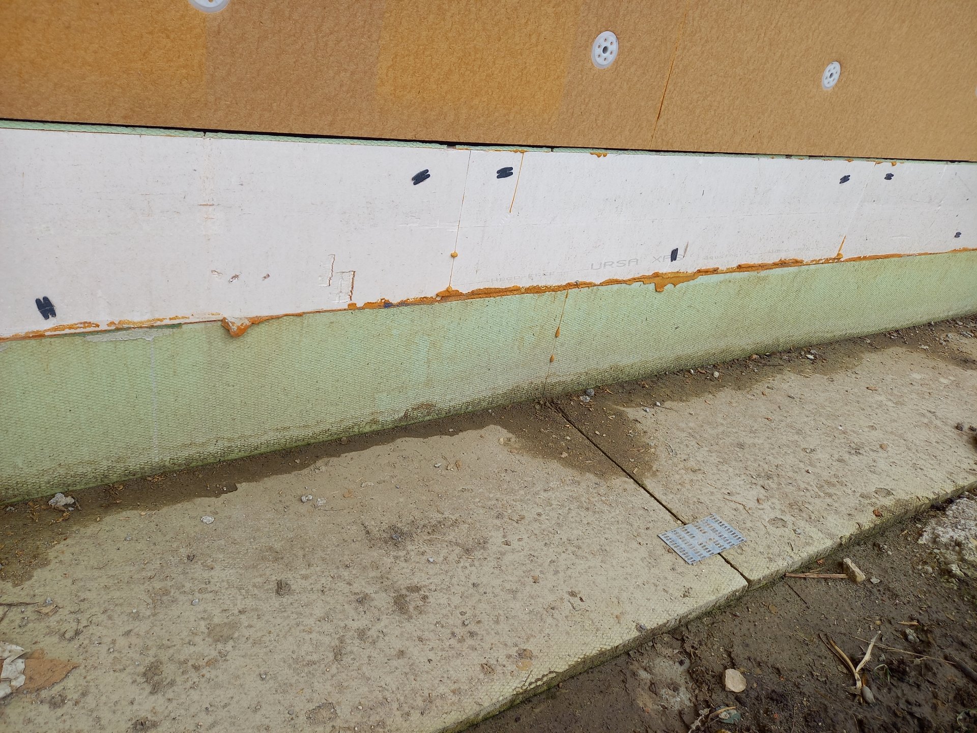

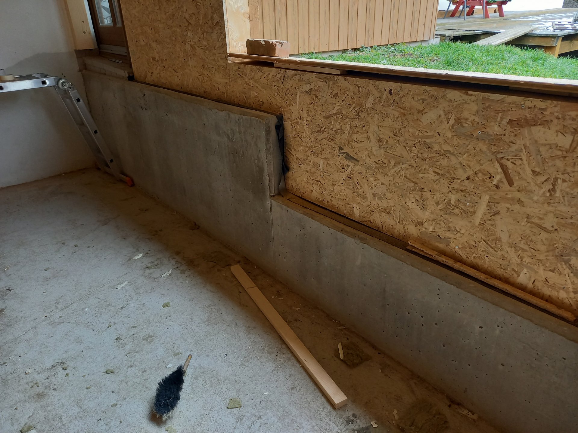

    Ich bau gerade ein Nebengebäude. Allerdings ohne Keller, dachte mir aber das Thema ist hier am Besten aufgehoben.
    Mein Frage zielt speziell auf die Abdichtung der Bodenplatte ab.
    Zum Gebäude: Nebengebäude ohne Keller und nicht beheizt.
    Der Aufbau von unten:
    - Kies
    - Schotter
    - Perimeterdämmung (EPS-Platten)
    - Bodenplatte mit Betonaufkantung ringsherum und EPS-Platten außen so hoch wie Aufkantung.
    (Bitumenbahn?)
    - 6x6 cm Latten auf Gummigranulatstreifen und eine feuchteunempfindliche Schüttung oder Perimeterdämmung zwischen den Latten
    - 25mm OSB
    Auf der Betonaufkantung stehen Holzständerwände auf Quellmörtel mit Mauerwerksbahn dazwischen.
    Frage: Ich bin bisher immer davon ausgegangen, dass ich auf die Bodenplatte noch eine Abdichtung (Bitumen) bis zur Oberkante Fußbodenaufbau (also an den Rändern knapp 10cm hoch) mache.
    Bei genauerer Überlegung stellt sich mir aber die Frage nach der Sinnhaftigkeit.
    Wenn ich die Bodenplatte und die Betonaufkantung bis 10cm abdichte, dann kann ja die Feuchtigkeit einfach weiter oben in den Innenraum gelangen, oder? Die Aufkantung geht teilweise bis 90cm hoch. Unten Fotos vom Aufbau.
    Ich kann ja schlecht die Bitumenbahn bis 90cm hochziehen. Eine Mauerwerksperre kommt erst oberhalb der Aufkantung.
    Brauche ich hier also überhaupt eine Bitumenbahn?
    Oder geht es bei der Abdichtung nur darum UNTER dem Bodenaufbau abzudichten?
    Ist hier überhaupt mit aufsteigender Feuchtigkeit zu rechnen?

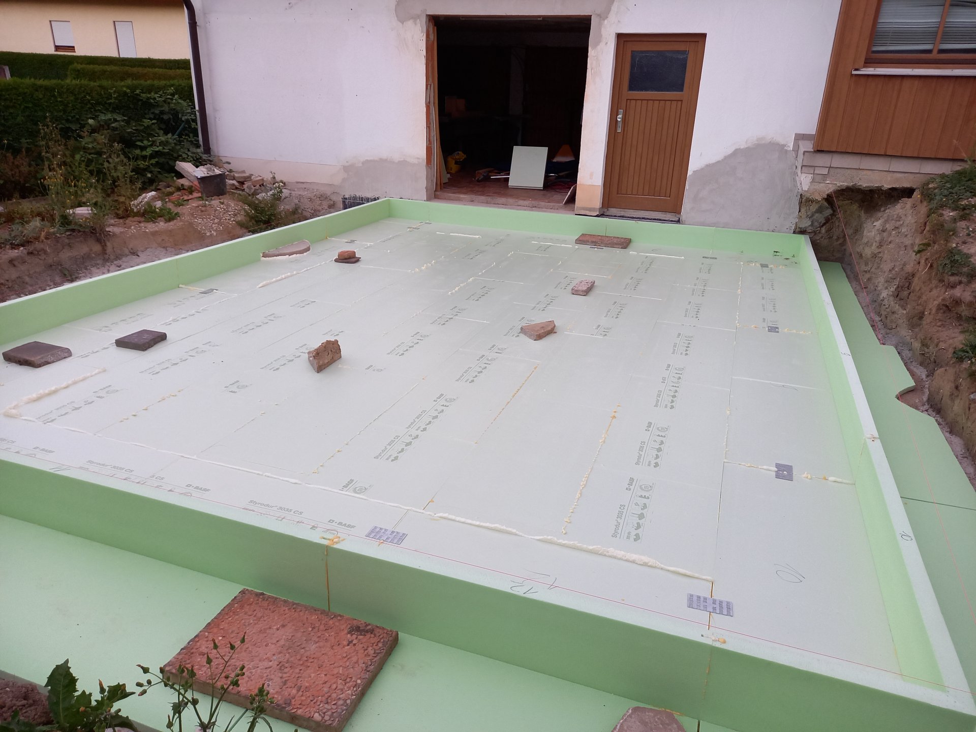

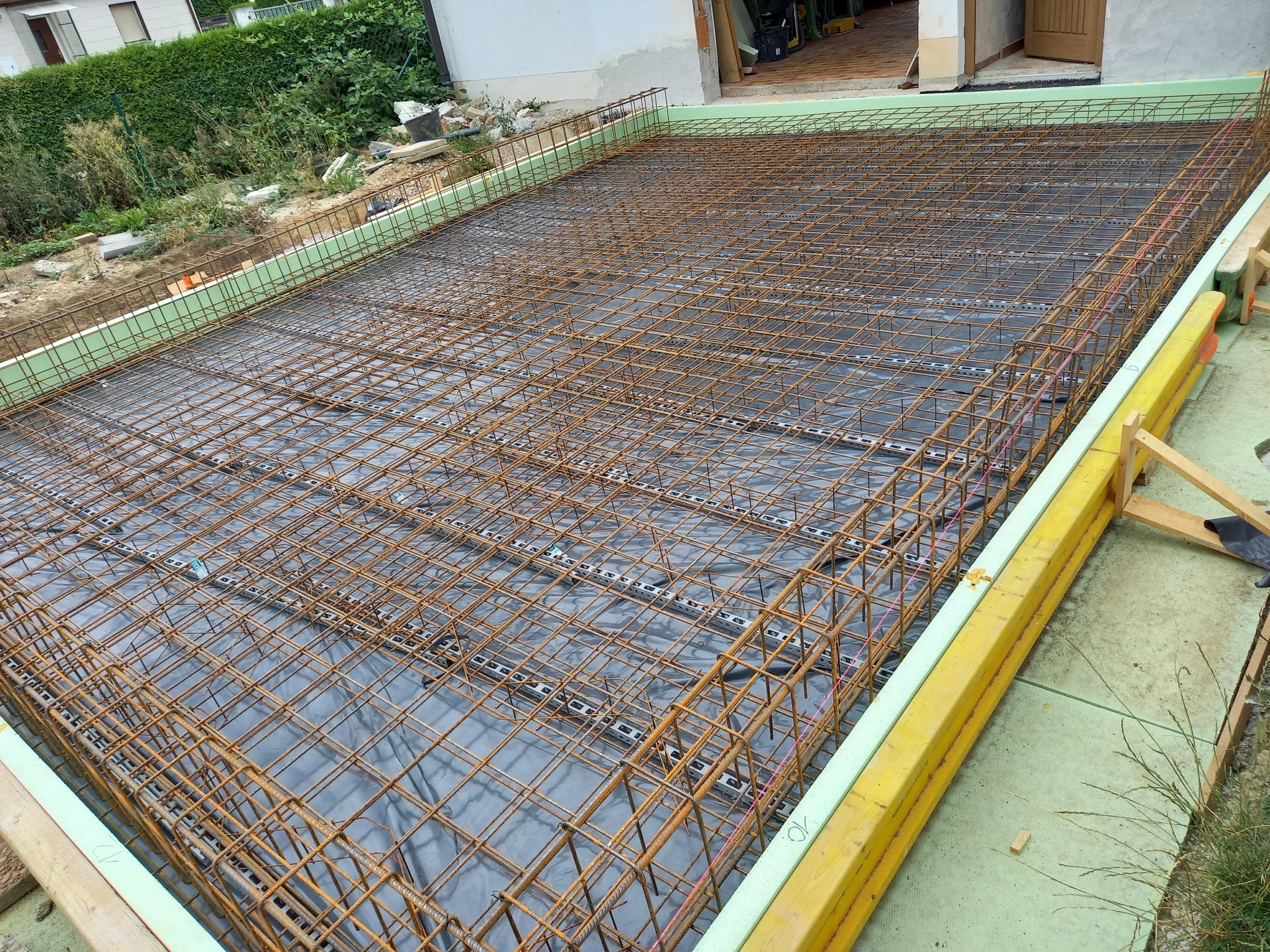

    Hier Bilder vorm Gießen der Bodenplatte

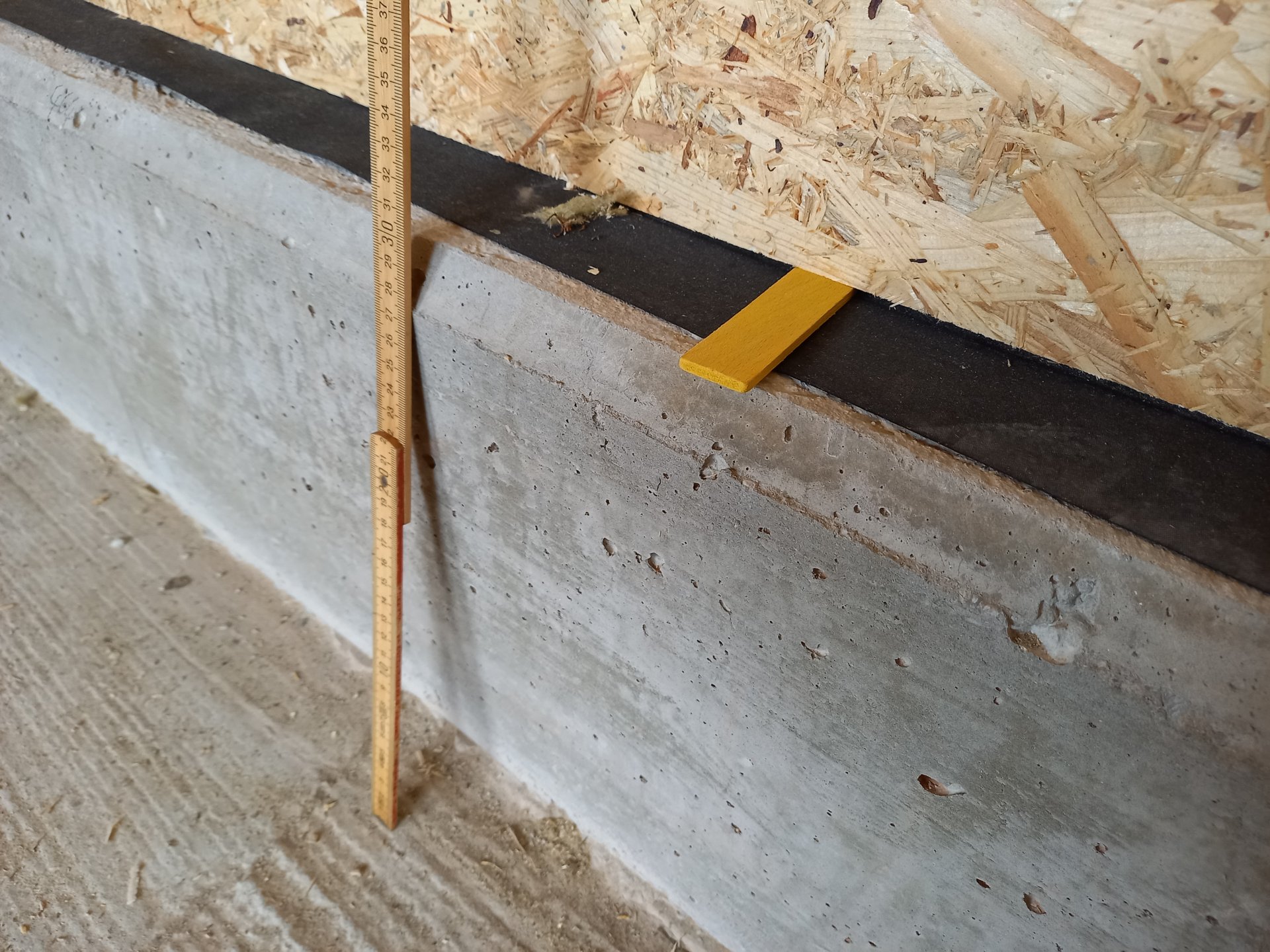

    Hier Bilder vom IST-Zustand jeweils innen und außen.
    20230129_114931.jpg 20230129_115025.jpg 20230129_115147.jpg 20230129_115456.jpg
