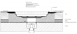

    Guten Morgen,
    als wir die Bodenplatte gegossen haben, haben wir für einen Bodenablauf ein KG2000 Rohr bindig mit Oberkante Betonplatte einbauen lassen. Hierauf ist noch Estrichdämmung und Gefälleestrich geplant.
    Dabei hatten wir allerdings nicht bedacht, dass die ACO Hygienerinne bereits in den Boden eingegossen werden muss (kommt sonst mit der Höhe des restlichen Bodenaufbaus nicht hin). Daher scheint der einzige Weg eine Kernbohrung durchzuführen, so dass der Ablauf eingebaut werden kann. Ich habe euch dazu einen Screenshot aus der ACO Broschüre beigelegt (Quelle: Kundenberater ACO Passavant). Da wir den Bodenablauf in Eigenleistung durchführen wollten nun die Frage: Wir dichten wir die Kernbohrung nach Einbaus des Bodenablaufes wieder ab?
    Vielleicht könnt ihr mir aus der Misere helfen. Ich würde mich sehr freuen.
    Viele Grüße
    Willie

    Druckwasserdichte Bodenplatte? EG/Keller?
    Hier kann man mit Ringraumdichtungen von Hauf oder Doyma arbeiten.

    Das geht nicht mehr, alle passvant Sätze haben eine Schraubring oder Manschetten Anschluss dort wird die Dichtebene hergestellt, wie auch in Ihrem Schnitt dargestellt. Darunter geht bei einer BP schlecht- liegt auf Ihrer BP überhaupt eine Dichtbahn/Abdichtung? Ansonsten bliebe nur Herstellen einer ziemlich großen Bohrung, absenken des Einsatzes und dann vergießen PU oder, was aber dann eine richtig große Kernbohrung wäre, Sumo oder Hauff Dichtring für den 200er Querschnitt und versuchen das drunter zu spannen. Ist die Platte 'WU' Konstruktion?

    Er kommt nicht vorbei @Yilmaz die passa sind oben ziemlich breit, da sitz der Klemmsatz.

    Wofür ist dieser Bodenablauf gedacht?
    Ich würde aufgrunddessen auf eine Kessel bodensinkkasten 45210.40 wechseln.
    Diese braucht man nur auf das Bündige KG2000er Muffe überzustecken.

    Na für eine Hygiene Rinne, obwohl 200er KG da schon dick ist, ich würde auch einen anderen Hersteller suchen, die passa gibt es auch mit Thermomantel, wenn dort beheizt ist - fällt der Standardgussatz eh aus, das heisst aber so 350er Kernbohrung so ca, etwas basteln kann man da schon - zumal der Anschluss eh nicht mehr passt je nach Führung des KG unter der Bopla der 100 passa hat ja schon eine Länge von mind 200 mm

    Ich möchte euch ein paar Infos nachreichen:
    - Durchmesser von dem Rohr ist 100mm (KG2000 war die Bezeichnung von dem grünen KG-Rohr, aber das ist ja eigentlich egal )
    - Die Bidenplatte ist im EG, wir haben ohne Keller gebaut.
    - Der Raum soll gefliest werden - ist jedoch nur gedämmt und nicht beheizt, auf den Bodenablauf soll eine Hygiene-Kastenrinne.
    Könnt ihr mir ein paar Hersteller für eine Alternative empfehlen? Welche Dichtung ist in meinem Fall die Richtige?

    Habe eben mal geschaut. Die Idee ist ziemlich genial, allerdings kann ich den Sinkkasten leider nicht einbauen... ich benötige eine Hygiene-Kastenrinne mit Geruchsverschluss und Eimer (ca Abmessungen Breite 300mm; Länge 1500mm).

    - die Dichtbahn (im angrenzenden Haus wurde Vedag Twin verwendet) liegt noch nicht drauf, soll aber nach dem Ablauf noch kommen.
    - das der Ablauf oben mit der Dichtbahn verschraubt wird habe ich gesehen. Frage von mir dazu: Ist die Abdichtung in der Form ausreichend oder muss der zwischen Ablauf und Bodenplatte entstandene Spalt mit z.B PU vergossen werden?
    - Bei der Konstruktionsfrage hinsichtlich ‚WU‘ müssen sie mir helfen. Was heißt ‚WU‘?
    Ursprünglich dachte ich an folgendes (bin mir aber nicht sicher, ob so korrekt ausgeführt):
    - Kernbohrung von 110 mm um den Anschluss auszubohren
    - Einsetzen des Ablaufes bündig mit der Bodenplatte
    - Abdichten — Frage hier an euch (wenn erforderlich): Wie und womit?
    - Estrichbahn (Vedag Twin) einbauen und mit Ablauf verschrauben
    - Dämmung/Estrich einbauen
    Aber ist das so richtig?

    Na 110 mm ist zu wenig, die passa sind ja konisch, und sie müssen den ringsum vergiesen eher so 150 oder 160 mm, also Kernbohrung passend den passa setzen - Verguss einfüllen-die Vedag ist eine PYE soweit ich mich errinnere, wenn die ordentlich verklebt ist sollte das gehen -haben Sie drückendes Wasser? normal kann der Flansch nicht mit selbstklebenden Bahnen gedichtet werden. Anarbeitung an den Flansch ggf mit FLK, dann alles weitere aufbauen( Dämmung Estrich etc) . Achtung passa gibt es mit 100er und 95er Anschlussweite (unten) ggf brauchen sie den Übergangssatz auf DN100.

    Im Prinzip haben sie das richtige Vorgehen erkannt, bestellen Sie den passenden ACO Satz und dann funktioniert das auch. Zum vergießen halt einen 'Feinbeton' verwenden max 8 mm Körnung, FLK Flüssigkunsstoff, oder Bitumenbahn geschweißt geht auch oder Multibaudicht mit Flies anarbeiten.... Da gibt es einige Wahlmöglichkeiten.

    Klasse. Herzlichen Dank, Sie haben mir sehr geholfen. Drückendes Wasser haben wir nicht.
