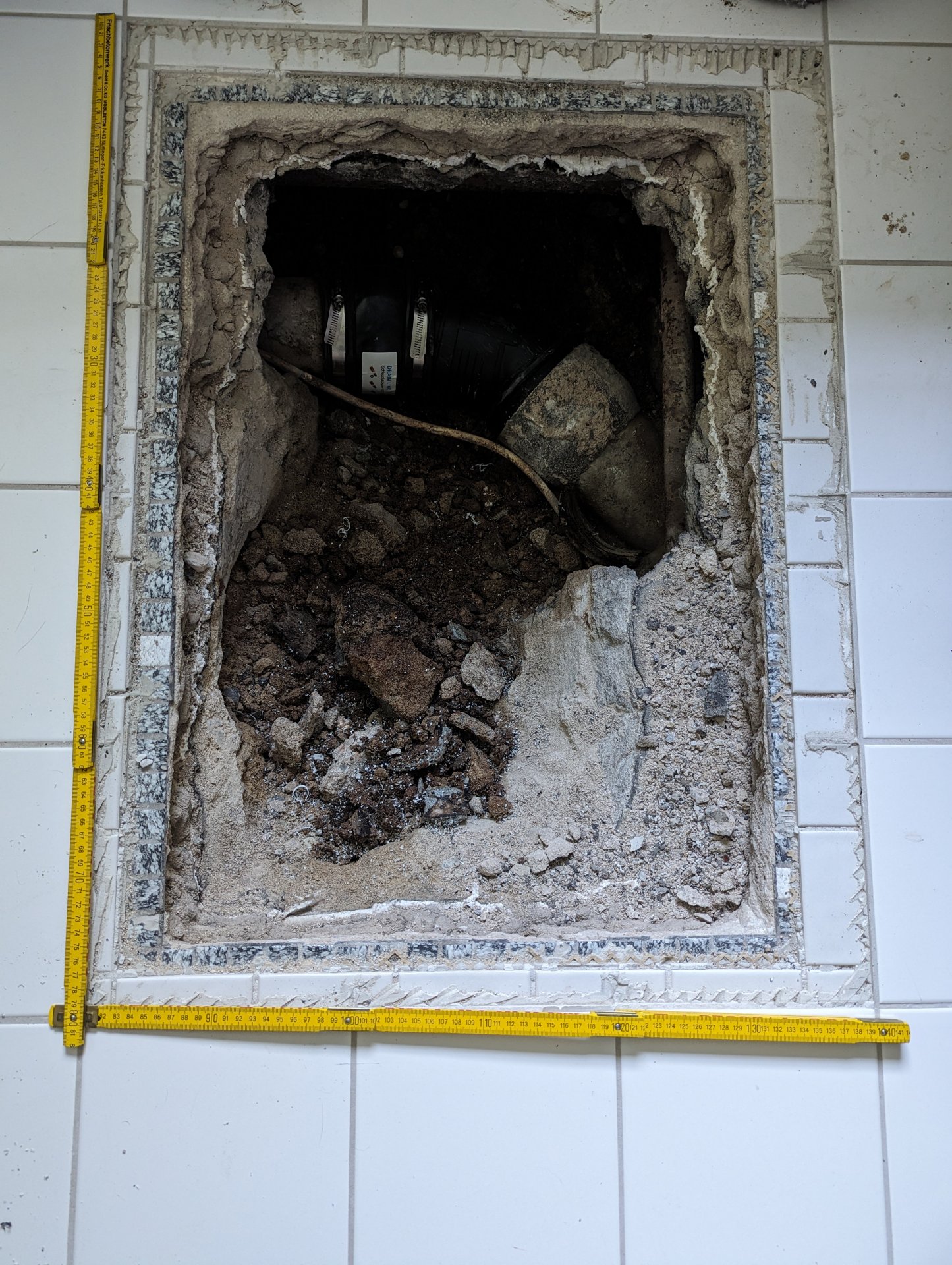

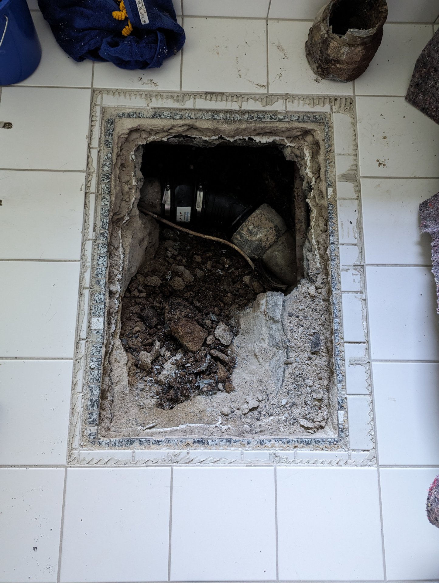

    wir hatten leider in unserem BJ 69er Haus einen Rohrbruch im Abwasserroher im unteren Bad.
    Das Haus steht am Hang und neben dem ebenerdigen Bad ist der Kellerraum am Hang.
    Wir haben inzwischen das Rohr austauschen lassen aber bekommen jetzt schon seit Monaten keinen Fliesenleger oder Maurer der uns das Loch wieder zu macht, Das Loch ist ca. 80cm x 60cm.
    Meine Frage wäre jetzt was man beachten sollte und welches Vorgehen am sinnvollsten ist wenn man so ein Loch selber wieder zumachen will.
    Meine Idee wäre es das Rohr mit Kies/Sand einzulassen dann Fließestrich mit Armierung zu gießen (diesen irgendwie mit dem bestehenden Estrich zu verbinden?) und sobald der Estrich durchgetrocknet ist das Schweißband irgendwie zu flicken. Ihr merkt es sind noch nicht alle Details ausgereift deshalb würde ich mich über Hilfe sehr freuen!

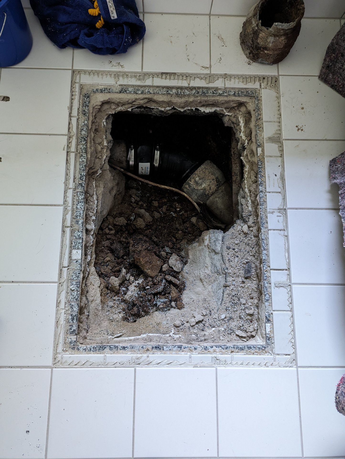

    und ja hier wurde wohl 3x gefliest, für jeden Geschmack was dabei :lock

    Das ist doch schön sauber ausgeschnitten - passenden Rahmen mit Deckel/Klappe einsetzen, fertig!

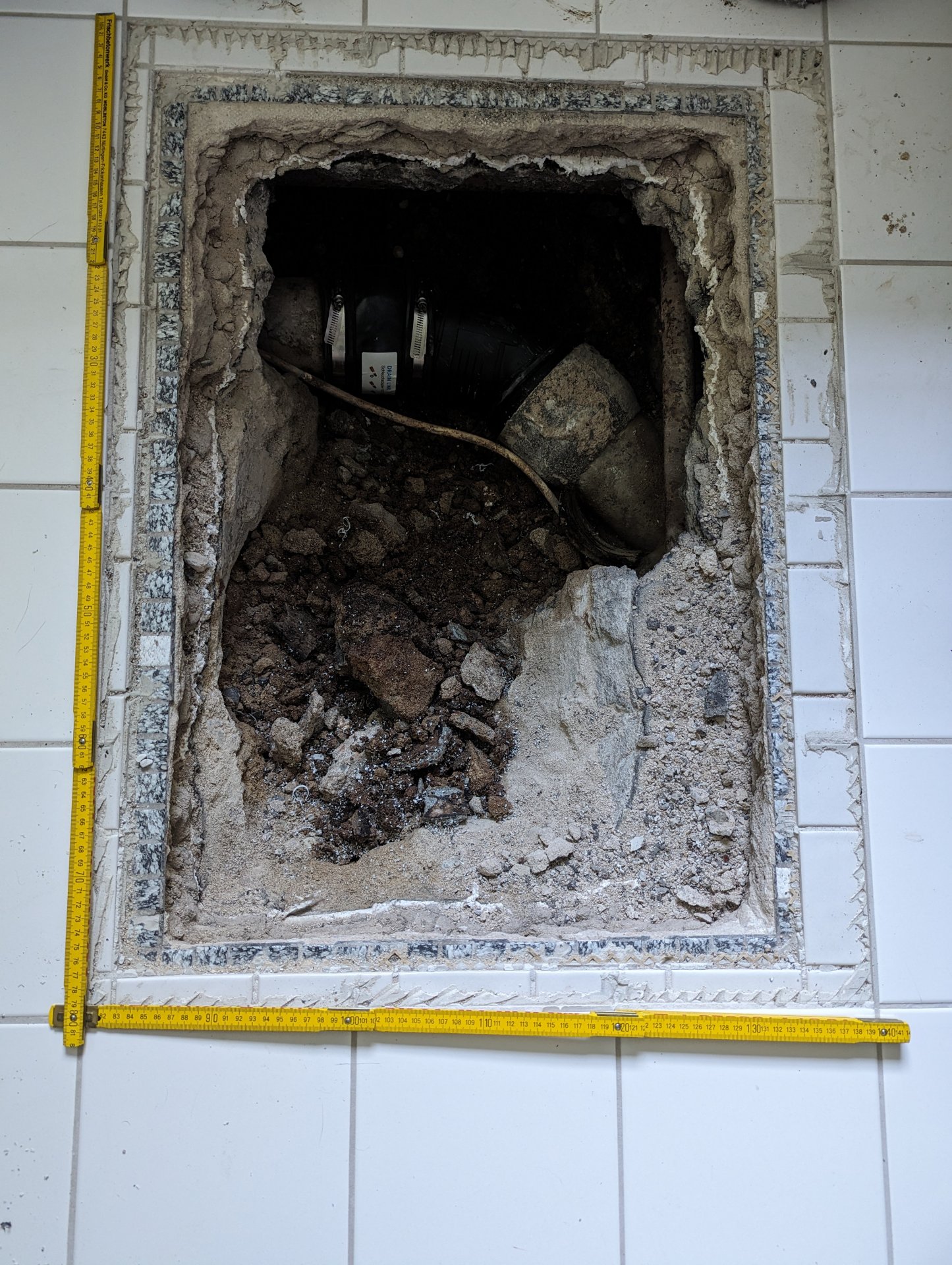

    Naja, die Sache ist halt, dass wir gerne wieder die Original-Fliesen da verlegen wollen (Ich hab sie beim Rohr freilegen vorsichtig abgeklopft und nur eine ist kaputt). Und so eine Klappe müsste ja auch irgendwie im bisherigen Estrich verankert und ordentlich abgedichtet werden oder?
