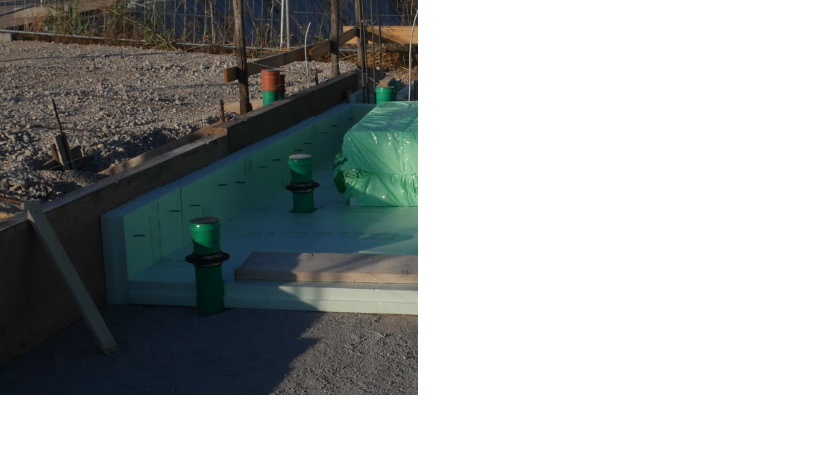

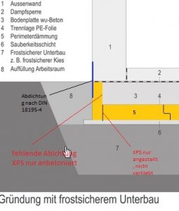

    Hallöchen,
    ich glaube bei der Abdichtung unserer Bodenplatte (Haus ohne Keller) wurde gemurkst, hat jemand einen Rat?
    Der Bodengutachter beschreibt die Bauwerkssicherung gegen Bodenfeuchte mit, "Hierbei ist nach DIN 18533-1 die Wassereinwirkungsklasse W1.2-E anzusetzen", d.h. eine Abdichtung nach DIN18195 Teil 4 ist auszuführen.
    Aber!
    Bei unserer Bodenplatte wurde keine Abdichtung seitlich zwischen Bodenplatte und XPS hergestellt. (siehe Bild)
    Ich gehe derzeit davon aus, dass dies keiner der genannten DIN Normen entspricht, weil die Kapillarwirkung zwischen XPS und Bodenplatte die Bodenfeuchte aufnimmt.
    Wie kann es jetzt weitergehen, derzeit befindet sich das Haus noch im Rohbau? Sockelbereich liegt noch frei.

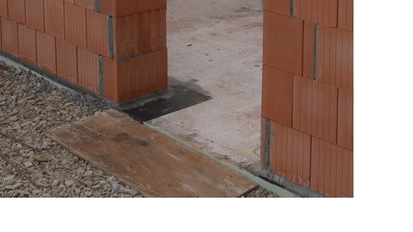

    Kann man es so lassen, weil die Bodenplatte innen auch abgedichtet wird (Katja S) überlappend mit der Mauersperrbahn verklebt. Oder muß die Dämmung im Sockelbereich entfernt werden und entsprechend mit KMB verkelbt werden.
    Danke für hilfreiche Tips

    Danke für die schnelle Rückmeldung, Bilder habe ich angehängt.
    Abdichtung außen (Erdreich zu Wand) wurde noch nicht abgedichtet, steht noch aus.
    Wie schlimm ist es und wie kann eine Lösung aussehen

    Also ich sehe hier erstmal im grossen und ganzen keinen Fehler.
    Die Bodenplatte ist komplett eingepackt, die Dämmung wurde direkt anbetoniert (über die Menge der "Tannenbäumchen" könnte man diskutieren)
    gem. Zeichnung (und optisch durch die Dichtkrägen an den Entwässerungsrohren) ist die BPL in WU ausgeführt...
    Es kommt zusätzlich sogar noch eine Katja-Bahn vollflächig auf die BPL...
    Normalerweise (sinnvoll oder nicht) hätte auf die Dämmung noch die Folie gehört (nicht erkennbar auf den Fotos) aber Sorgen würde ich mir da gar keine machen.
    Auf die Ausführung der Abdichtung (blau in der Zeichnung) muss allerdings geachtet werden!

    Weil der Beton Wasser undurchlässig ist, ist auch die Kapillarfeuchte zwischen Beton und XPS (seitlich) egal, und unter der Mauersperrbahn kommt sowieso nichts durch?
    Und falls doch etwas durchkommt, dann hängt es unter der Katja?

    Alles gut, alles super! Ist sogar die hochwertigere Art der Ausführung. Meist wird die Dämmung ja eher geklebt, was in meinen Augen eher als nicht so optimal anzusehen ist.
    Hier ist deine Sockelranddämmung ja praktisch im Verbund hergestellt. Topp ! die Jungs haben sich 2 Kisten Limo (kein Bier) in die Baubude verdient.
    Die "Tannenbäumchen" sind diese Plastiknägel, die durch die Dämmung gesteckt wurden (2 pro Platte kann ich erkennen) das hätten 3 oder 4 sein DÜRFEN. Ist aber kein Beinbruch. (P.S. Hat irgendeiner ne Ahnung wie die Dinger "im Handel" heissen??? Ich hol und kenn die nur als Tannenbäumchen :D)

    Eine durchgängige WU-Konstruktion muss nicht weiter abgedichtet werden.
    Die Tellerdübel braucht es bei manchen Dämmplatten auch nicht, weil diese sich richtig mit dem Beton verbacken.
    Die Bauwerksabdichtung (blaue Linie) muss aber an die Abdichtung unter der ersten Steinreihe angeschlossen werden, was aber in der Regel richtig gemacht wird.
    Kleiner Praxistipp:
    Besprich mir Deinem Rohbauer, wie hoch genau Du später anschütten willst, denn die Abdichtung (blaue Linie) muss immer final 15cm über dem Gelände sein. Gerade bei bodengleichen Terrassen gibt es hier regelmäßig Problemfälle im Forum. Also lieber jetzt 50€ mehr ausgeben, als später einen riesen Sanierungsfall.
