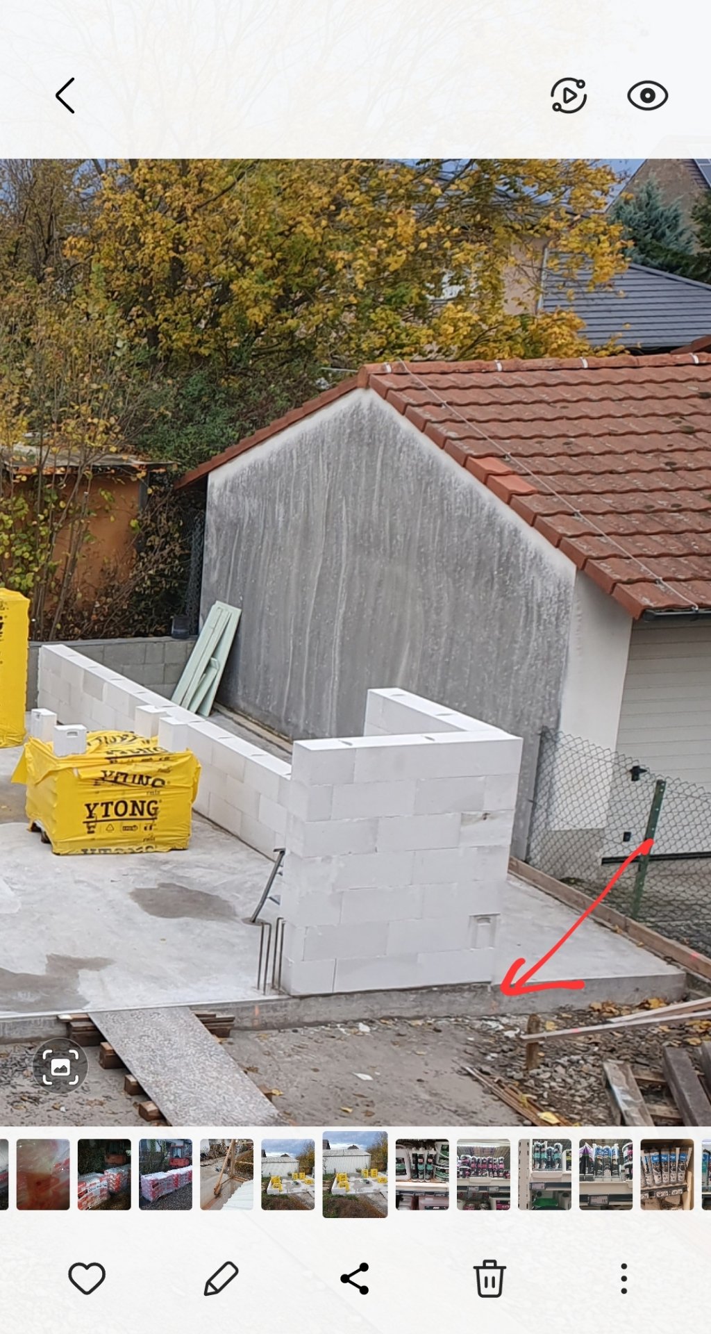

    Moin,
    Rohbau meiner Garage ist soweit fertig, Satteldach ist drauf und dicht, fehlen noch die Ziegel.
    Weiter geht's....
    Ich habe die Bodenplatte größer wie die eigentliche Garage, dort entsteht rechts nebendran noch ein geschlossener Schuppen wo auch überdacht sein wird später.
    Falls dort aber trotzdem mal Wasser stehen sollte, (vor allem solange das Dach dort noch nicht gemacht ist) möchte ich verhindern das mir das Wasser dort unter der Mauer in die Garage drückt.
    Gemauert ist mit 24 Ytong, welcher auf Zementmörtel und Mauersperrbahn steht.

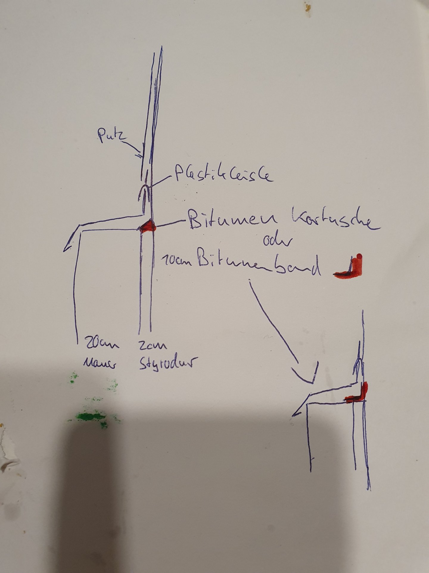

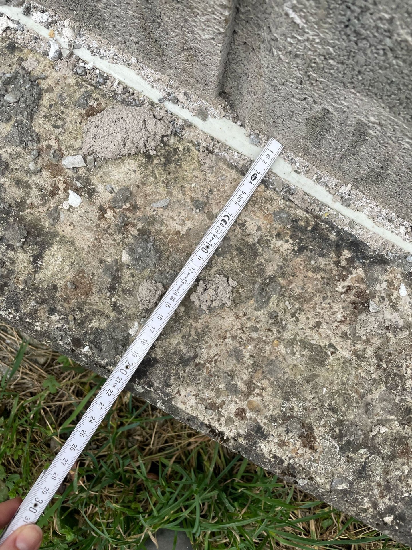

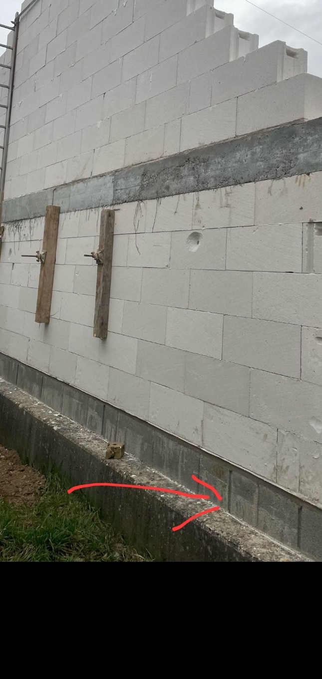

    Im Anhang nochmal ein näherers Bild der Rückseite.
    Aber da kommt wie gesagt noch ein Mauerblech drüber, mit Putzleiste, wo ich drüber Putze.
    Ich habe da an der Grenzwand jetzt schon Dichtschlämme drauf, weil ich zuviel über hatte.(nicht auf dem Foto zu sehen)

    Grenzwand:
    Hier sehe ich zwei Möglichkeiten:
    - vorhandene Grenzmauer reinigen u. Mörtelreste entfernen
    - am Übergang Grenzmauer zu Schalungsstein einen Dämmkeil einlegen um zu verhindern, dass Schweißbahn im 90 Grad Winkel geführt wird
    - mit Bitumenschweissbahnen abdichten; Schweißbahn an den Schalungssteinen hochführen und mit einer Anpressleiste an diesen befestigen
    2. Möglichkeit
    Mauerblech in der Breite der Grenzmauer so abkanten lassen, dass
    - Blech die Mauer überdeckt
    - Blech hat Gefälle von der Garagenwand in Richtung Nachbargrundstück
    - Abkantung etwas über 90 Grad zum anputzen
    - dort wo Bleche aufeinander treffen ein Unterlegstück vorsehen (ähnlich wie bei Attikaabdeckung)
    2 K Schlämmen sind hochwertiger.

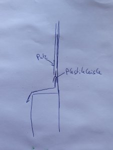

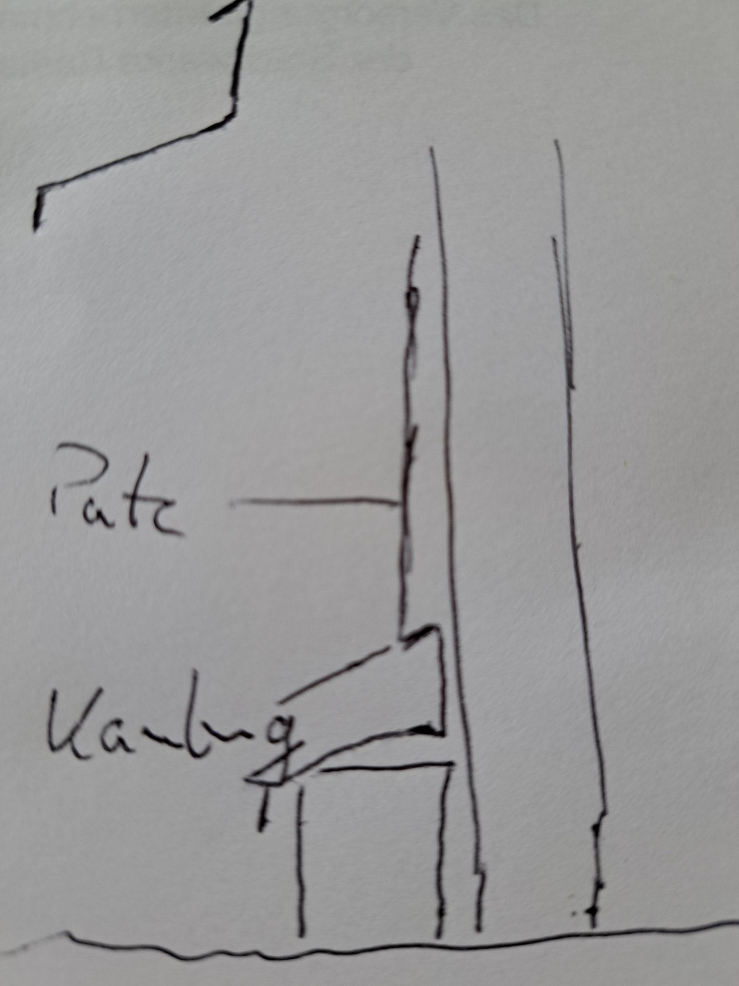

    Skizze

    Kommt dir vermutlich alles ein wenig "Overkill" vor, bin aber der Meinung, dass man bei einem solchen Projekt nicht an der Abdichtung sparen sollte. Sobald der Ytong an irgendeiner noch so kleinen Stelle Feuchtigkeit aufnimmt, kommt dir bis in ein paar Jahren der Putz entgegen.

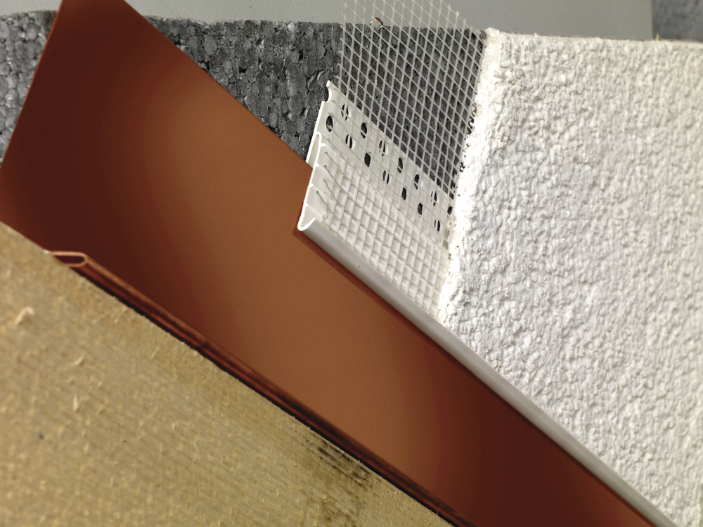

    Das Blech hätte ich so gemacht an der Mauer.
    Mit so einem Blechanschlussprofil aus PVC.(WIE AUFM FOTO)

    Das Profil vom Protektorwerk erscheint mir optimal. Das vom Baustoffhändler hängt man vermutlich am Blech ein.

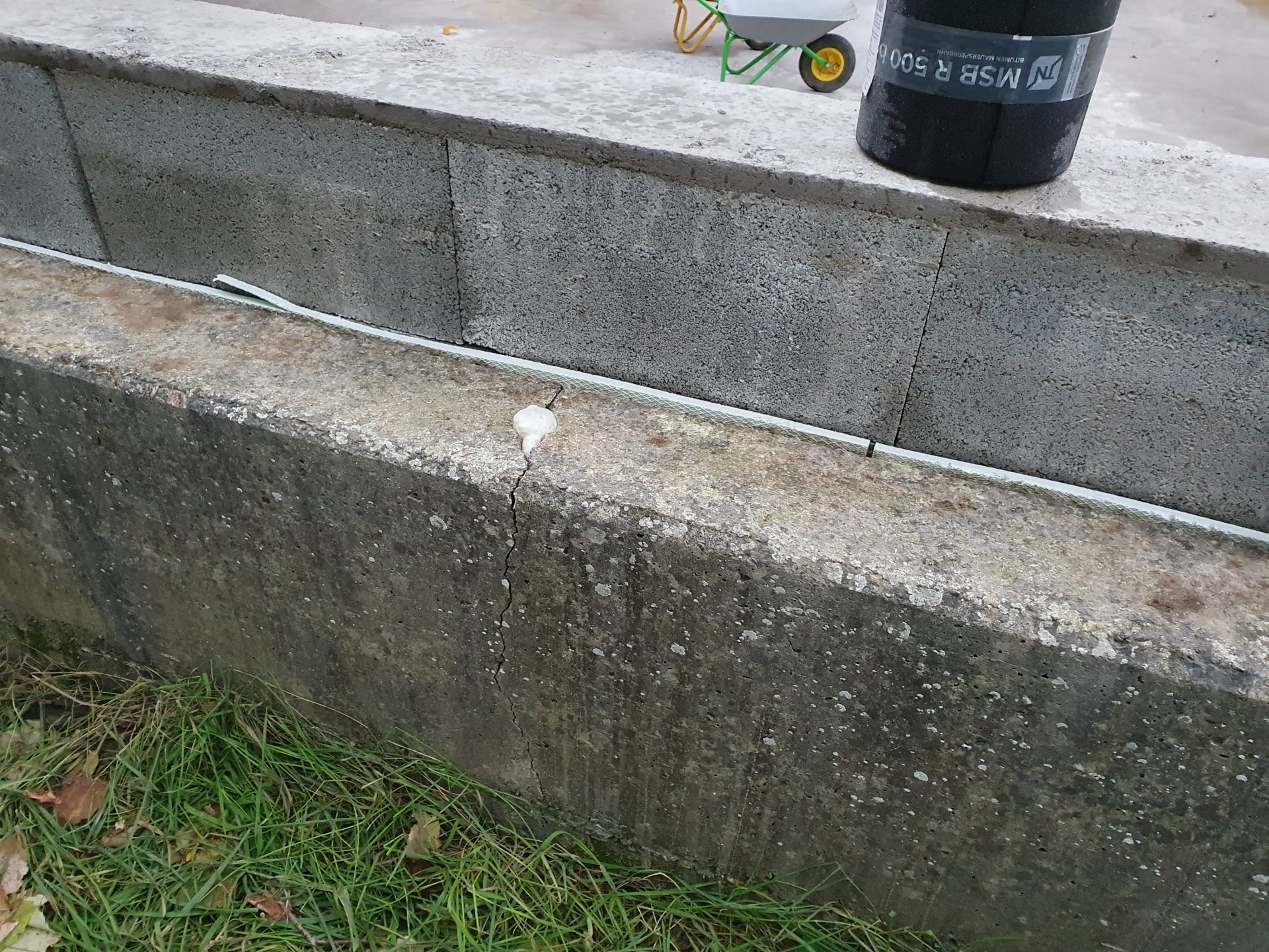

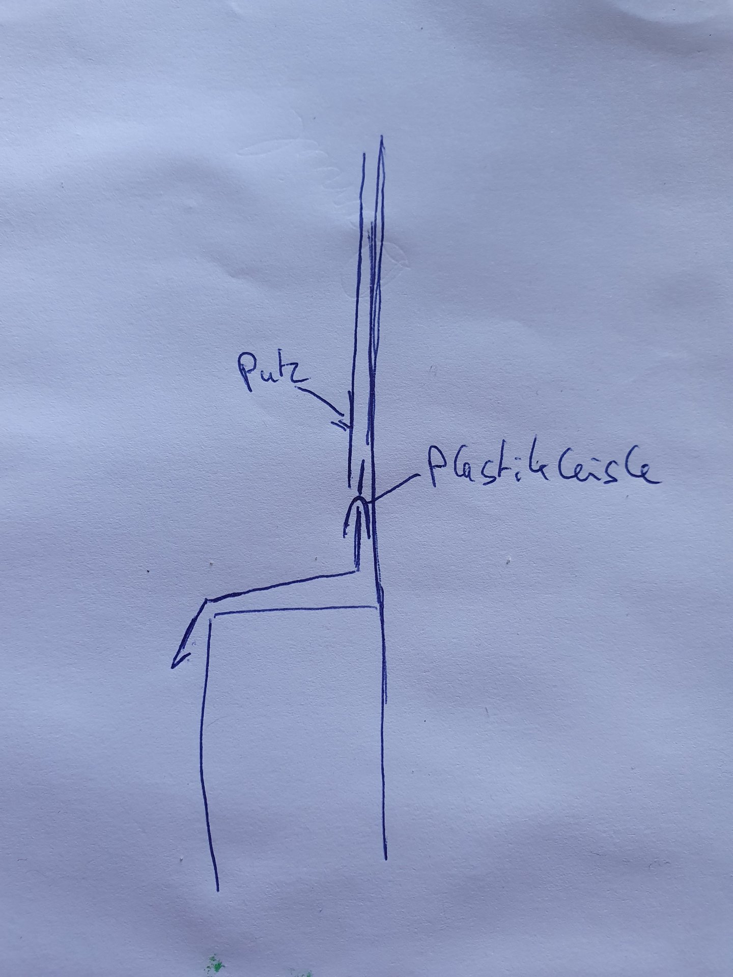

    Mhm ok,
    Aber dann müsste ich ja das Mauerblech auch auf die Bitumenbahn setzen an dem Schalungsstein.
    Hier noch ein Versuch: :-)
    Kartuschen würde ich wahrscheinlich bestimmt 4-5 durchlassen, aber das ist das gleiche Material wie Bitumen Spachtelmasse denke ich.
    Wie wäre es dann mit so nem 4kg Bitumen Spachtelmasse Eimer?
    Damit könnte ich ein kleinen Keil Formen mit 3cm höhe und 4cm auslaufend auf die Mauer unter das Mauerblech.
    Wäre das eine Option?

    Wenn das Blech bis über die ursprüngliche Betonmauer läuft und dort abgekantet wird und auf den Schalungssteinen/Garagenwand der Putz an das Blech anschließt, dann ist das absolut dicht. Auch andere bauliche Situationen werden so abgedichtet. Beispiel: Übergang Dachgaube zum Dach. Auch da lässt man ein Blech von der Gaube auf die Kehle am Übergang zum Dach laufen und dichtet die Kehle nicht zusätzlich mit irgendetwas ab.
    Das Problem mit der MEM Abdichtungmasse ist m.E., dass die nicht rissüberbrückend ist. Da entstehen nach einiger Zeit Risse und damit ist nicht mehr dicht.

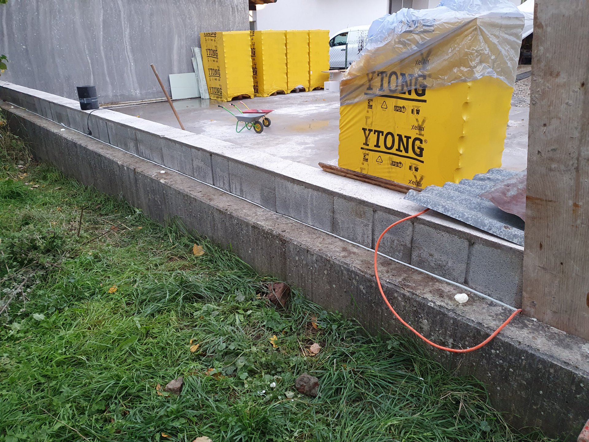

    Wenn das wirklich Schalungssteine sind, hast du das sehr gut gemacht. Damit steht der Ytong nicht direkt auf der Bodenplatte und ist nicht unmittelbar feuchtegfährdet.

    Ja habe gezielt kein YTONG hingerichtet, falls doch irgendwie Feuchtigkeit da hin kommt.
    Denke da sind dann doch gefüllte Schalungssteine besser.
    Habe die unteren 3 Reihen (75cm) an der Mauer so gesetzt, unten direkt auf die Bodenplatte, und auch ein paar Bewehrungseisen in den Steinen in die Bodenplatte gebohrt.
    Oben auf Schalungsteine dann Mauersperrbahn und erste Reihe natürlich in Zementmörtel gelegt;-)
