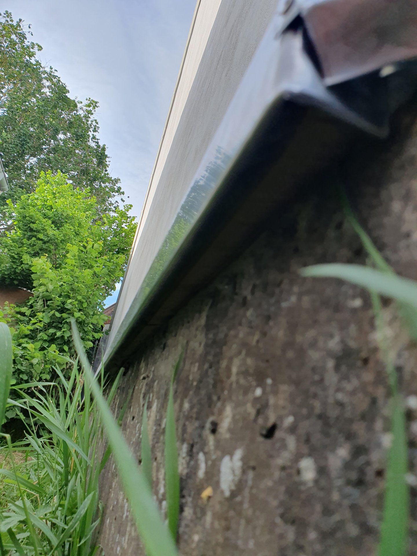

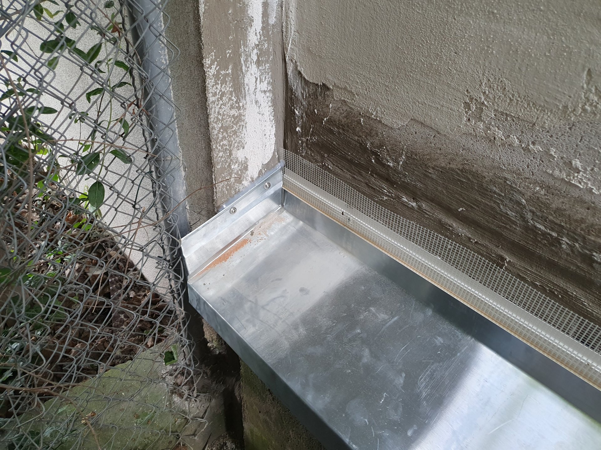

    Klasse - alles richtig gemacht!
    danielg40 gefällt das.

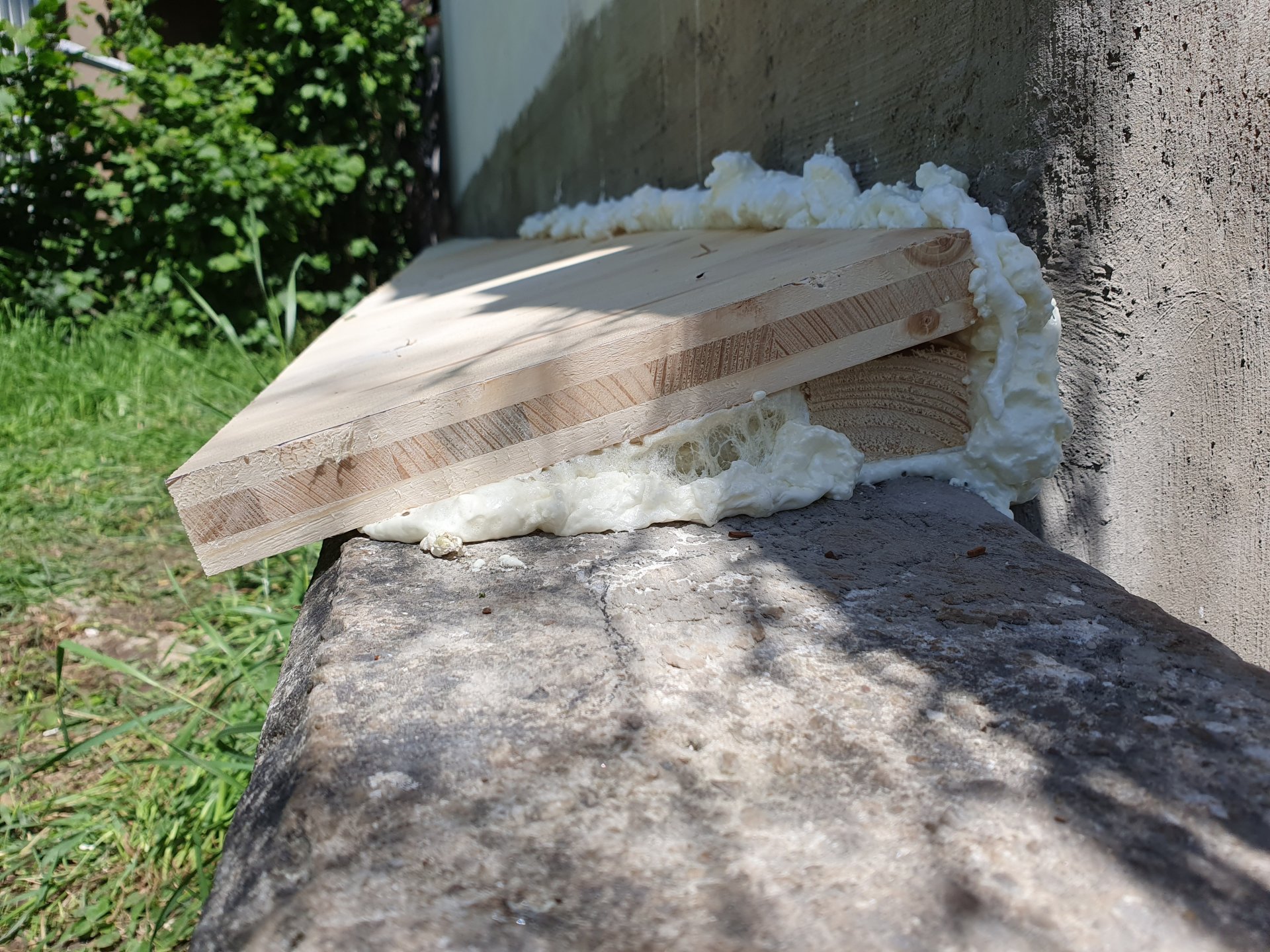

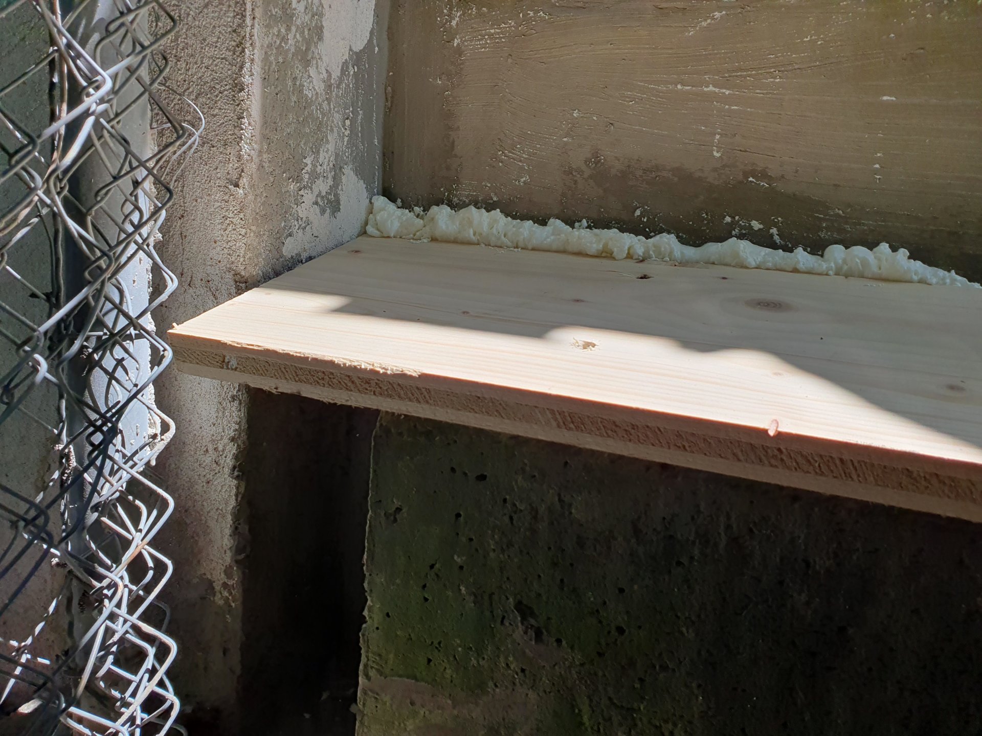

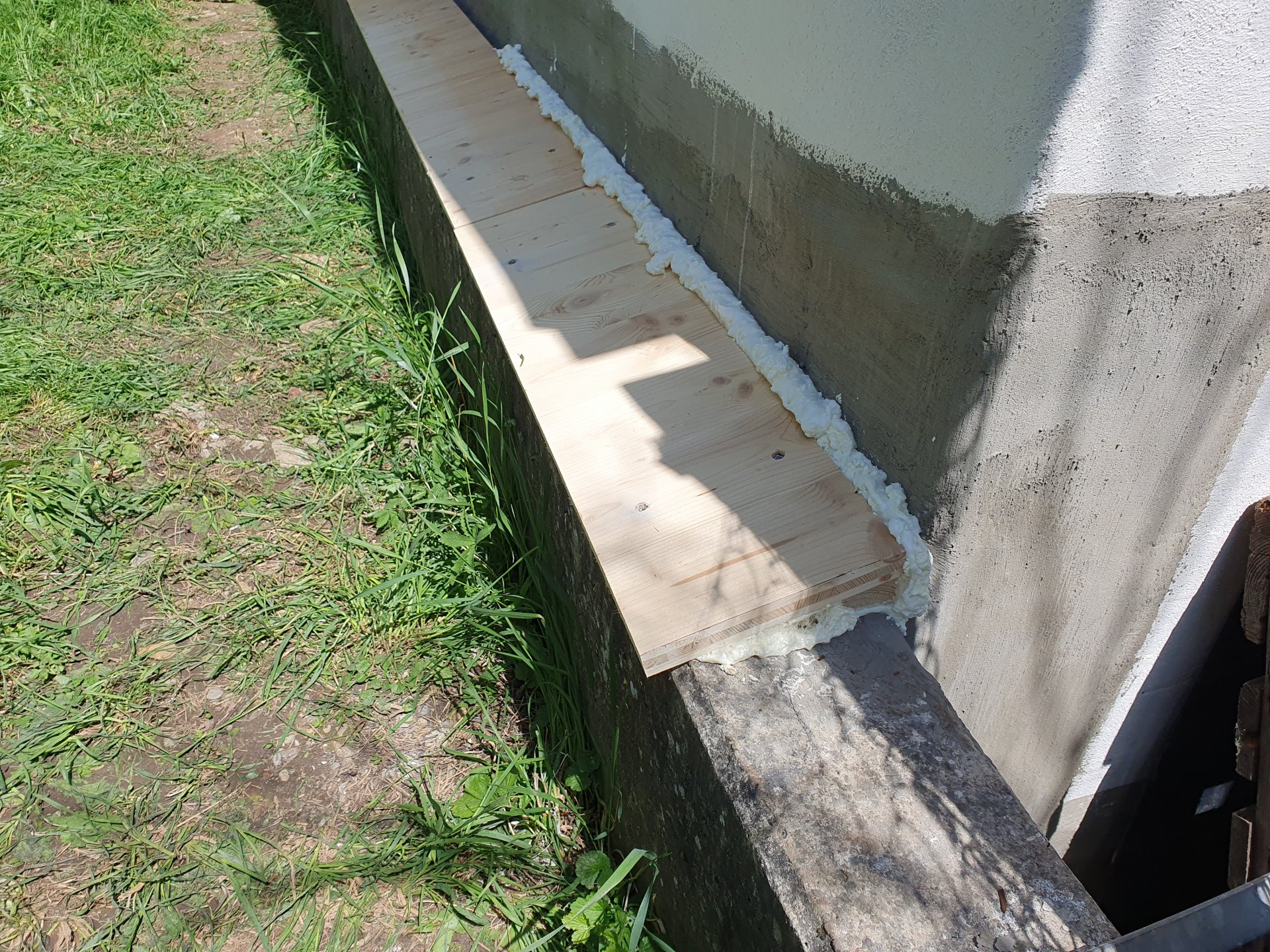

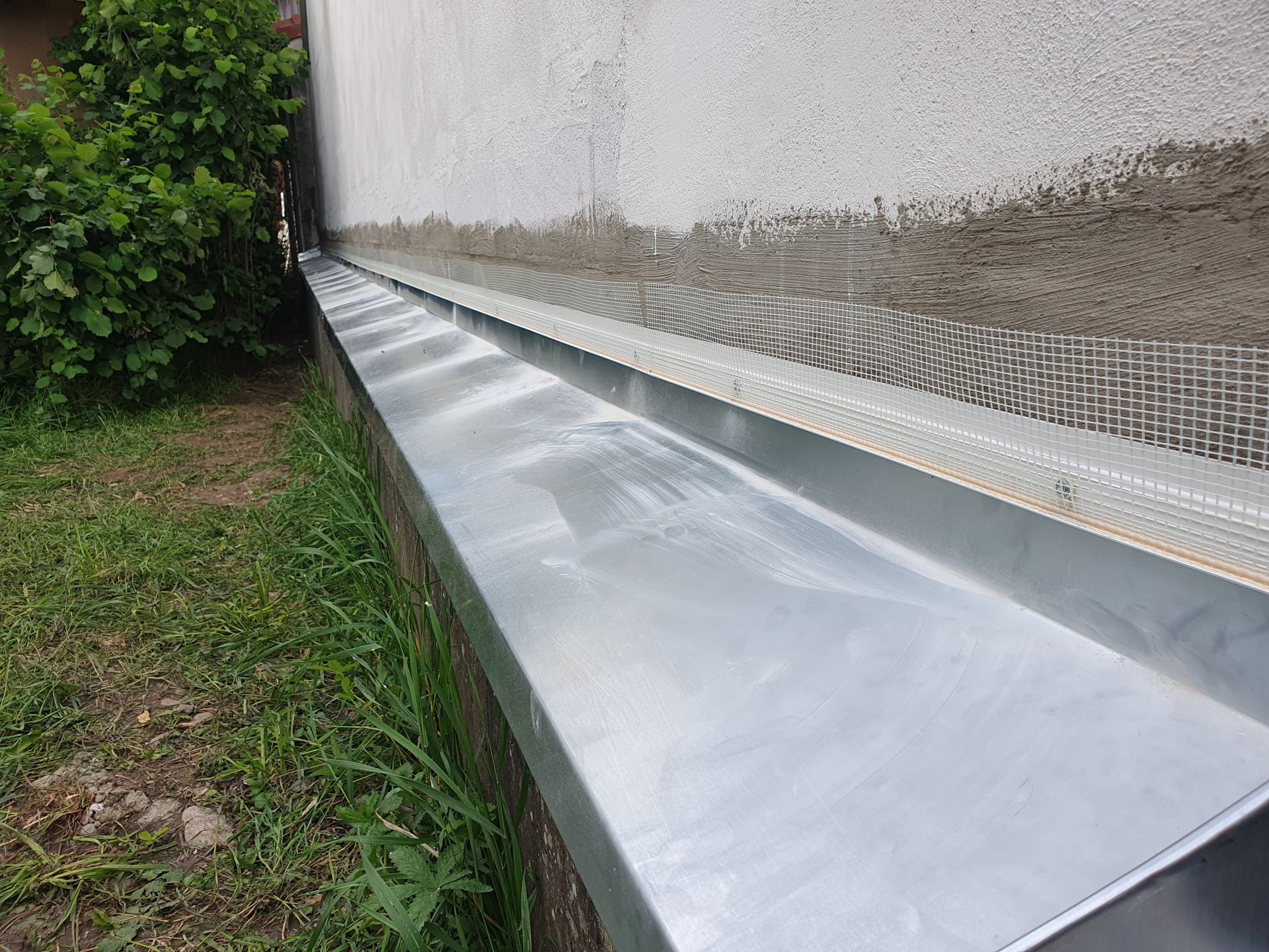

    Denke das passt so,
    Unterkonstruktion 30er Dachlatte und 27mm dickes 3schicht Kiefer fest verdübelt an Mauer.
    chris84 gefällt das.

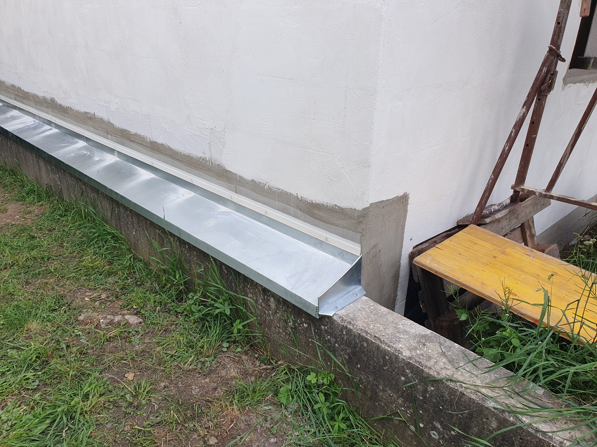

    Das übertrifft meine kühnsten Erwartungen. Sieht aus wie aus einem Lehrbuch für Spengler.
