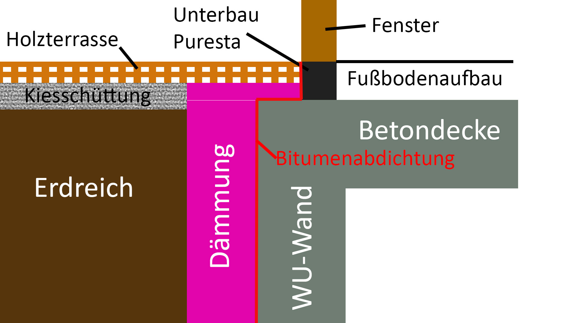

    ich hoffe ich werde nicht erschlagen mit meiner Frage: ist die Abdichtung der bodentiefen Fenster/Hebeschiebetüren so grundlegend ok? Ich weiß, dass die Abdichtung bei den zurückgesetzten Fenstern auch noch ans Mauerwerk seitlich gehen muss (quasi zweite Ebene zu meiner angehängten). Die Abdichtung wird mein Schwager mit Bitumenkaltanstrich und abschweißen machen, daher die Frage.
    Vom Fensterbauer wird eine RAL-Abdichtung montiert, Fugenabdichtung nach derzeit gültigen RAL-Richtlinien (außen diffusionsoffen, innen diffusionsdicht). Muss mit ihm nochmal genau sprechen welche Materialien er verwendet.
    Am besten man schiebt beim Einbau eine Bitumenbahn zwischen Unterbau/Aufdopplung und Fenster zum Anschluss der Abdichtung? Oha ich glaube wir haben im Mauerwerk links und rechts die Anschlüsse für die Abdichtung vergessen...grrrr...
    Ach noch zum Verständnis die Fenster sind ca. 14cm wegen Raffstorekasten zurückgesetzt. Ich frage mich halt ob ich bei genügend Kiesschüttung unterhalb der Betonkante bzw. der Dämmung un d bei reichlich gelegten Drainagen überhaupt eine erweiterte Abdichtung machen muss oder die vom Fensterbauer ausreicht?
    Für eure Meinungen wäre ich sehr dankbar & Gruß

    Fensterbauer sind üblicherweise nur für Abdichtung gegen Schlagregen zuständig-
    nicht für Abdichtung gegen stehendes Wasser.
    Auf dem Boden unterhalb der Fenster muß eine Abdichtung gegen Bodenfeuchtigkeit verlegt werden.
    Davor eine Abdichtung gegen stehendes und Spritzwasser.
    ich habe dünne EPDM-Folien von Würth und MB 2K von Remmers für solche Zwecke verwendet.
    Wenn die Terrassendielen ins Fenster reinlaufen und nicht quer dazu ist die Unterkonstruktion dafür kein Problem.
    Ob eine Rinne oder sonstiger Spritzschutz notwendig ist hängt von der Wetterexposition ab.

    Die DIN 18533 erlaubt nur Los-Festflansch oder auch Flüssigkunststoff. Die Abdichtung ist auch seitlich bis 30cm über GOK zu führen und entsprechend mit dem Fensterrahmen zu verbinden.
