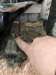

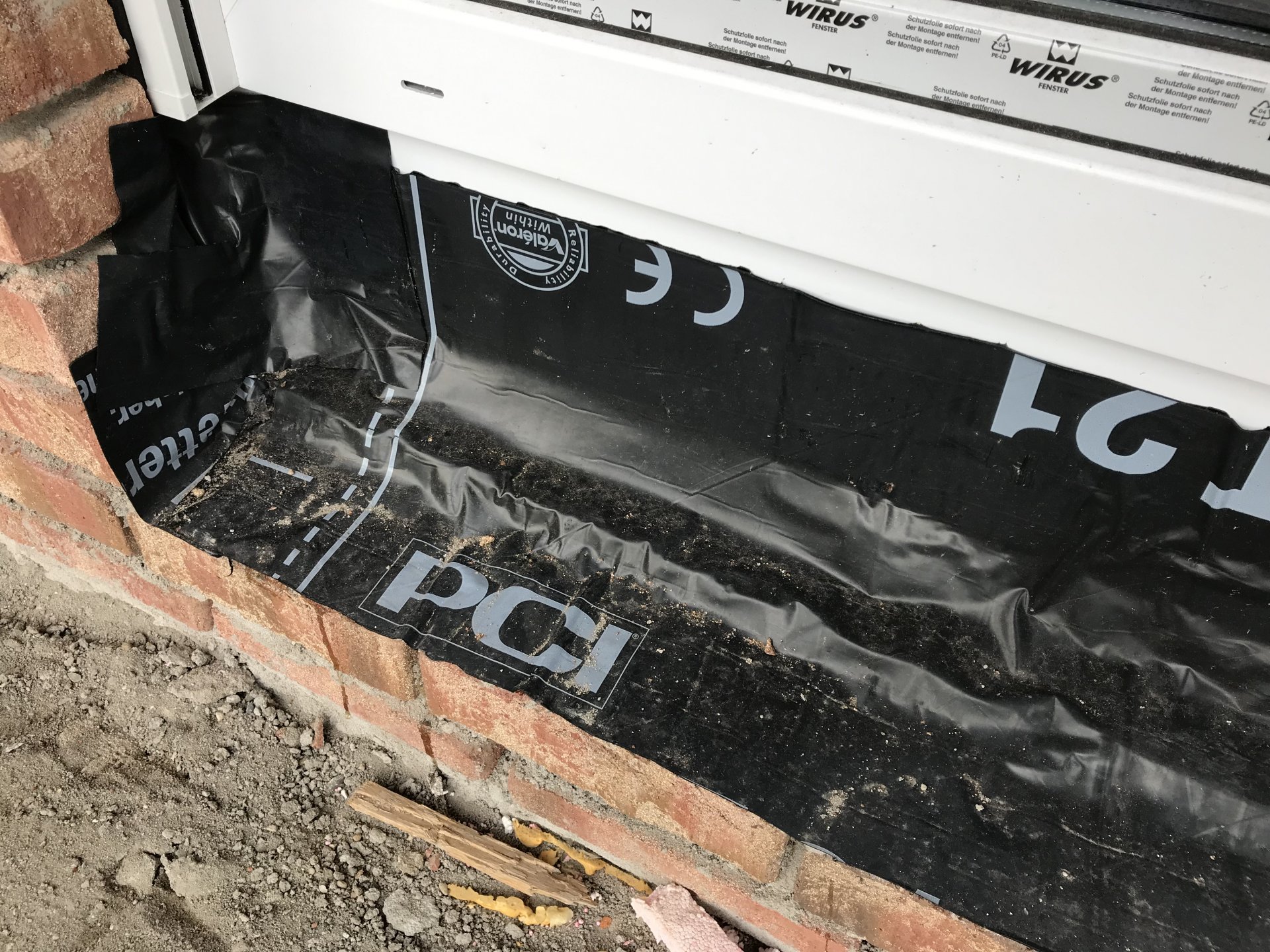

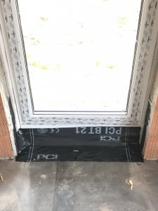

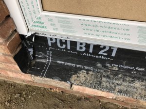

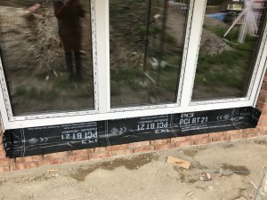

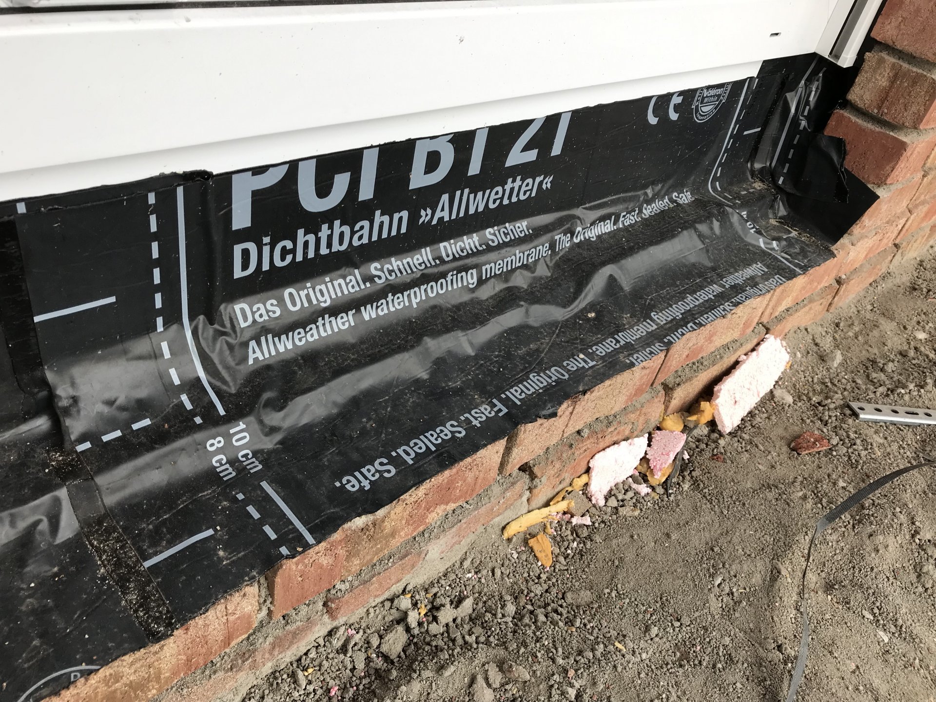

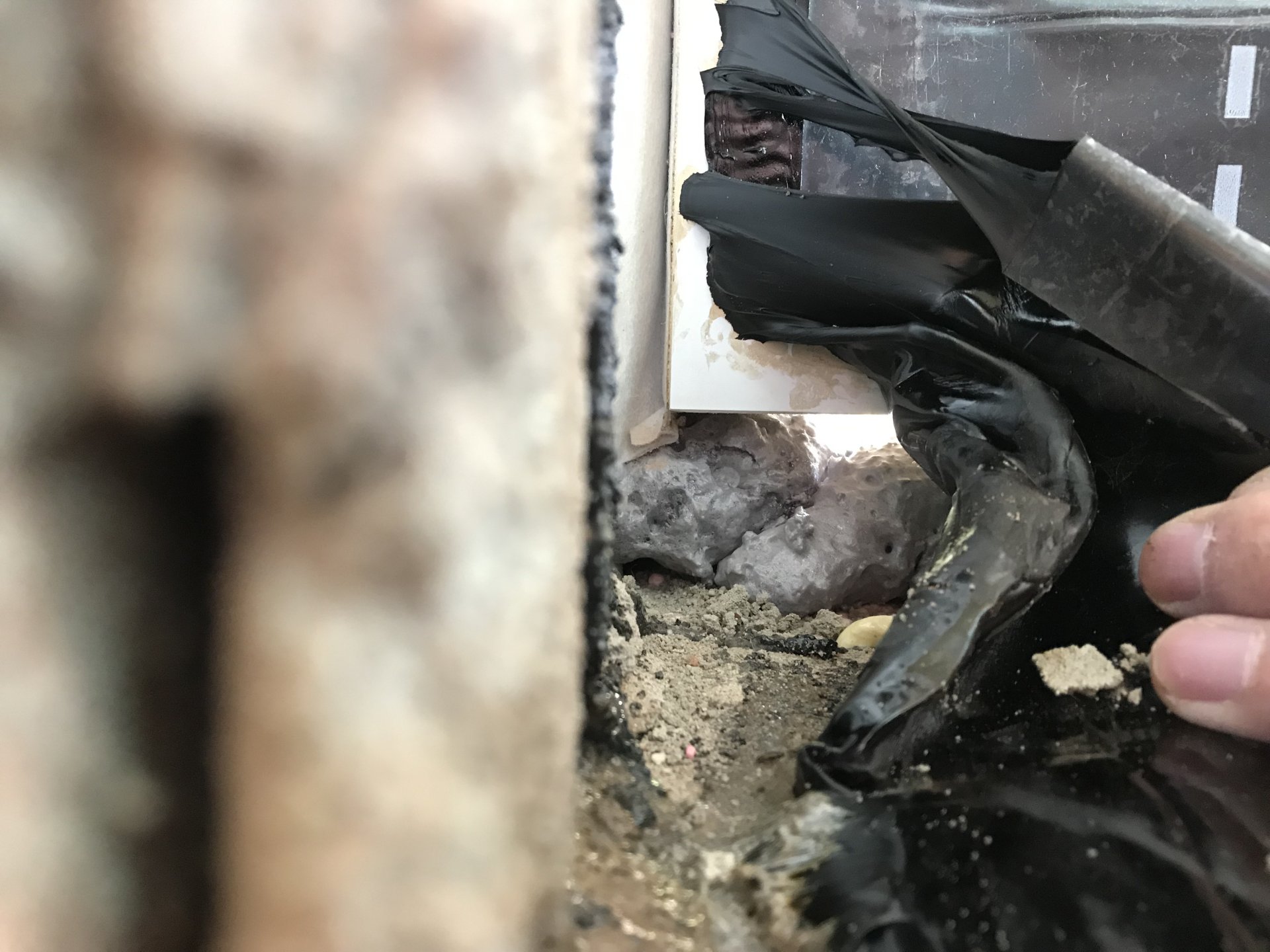

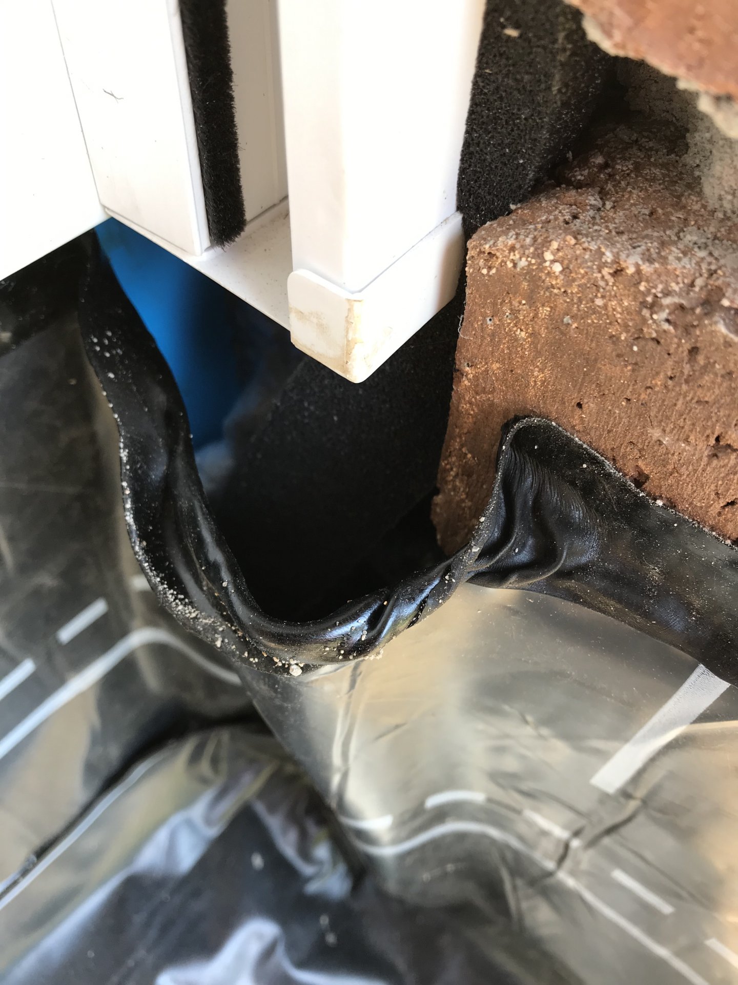

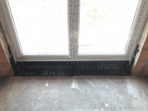

    wir lassen z.Z. ein EFH mit Verblendmauerwerkfassade errichten. Ich habe jedoch Zweifel, ob die Abdichtung der bodentiefen Fenster im EG bzw. Haustür fachgerecht ausgeführt wurde und bitte Euch um Beurteilung der Abdichtungsmaßnahmen im Innen- und Außenbereich.
    Unser Bauleiter hat uns erzählt, dass die Dichtungsebene nur im Innenbereich liege. Die Folie im Außenbereich sei als Abdichtung gar nicht notwendig. Sie sorge nur für eine bessere Ableitung des Wassers weg vom Fenster.
    Für mich ist diese Aussage nicht nachvollziehbar und wenig glaubhaft. Aus meiner Sicht sollte das Wasser doch bereits außen abgehalten werden. Die Abdichtungsebene im Inneren kann doch maximal eine Notfallsicherung sein.
    Vielen Dank für Eure Unterstützung.
    Beste Grüße
    Matthias
    Bilder Innenbereich:
    Bilder Außenbereich:
    Haustür
    Fenster

    Die Abdichtung gehört auf den Rohbau geführt und nicht auf die Klinkermauer.
    Die Abdichtung muss an die Bauwerksabdichtung angeschlossen werden und bis mindestens 15cm über spätere Geländeoberkante gezogen werden.
    Dazu gibt es tausend Abbildungen im Netz.
