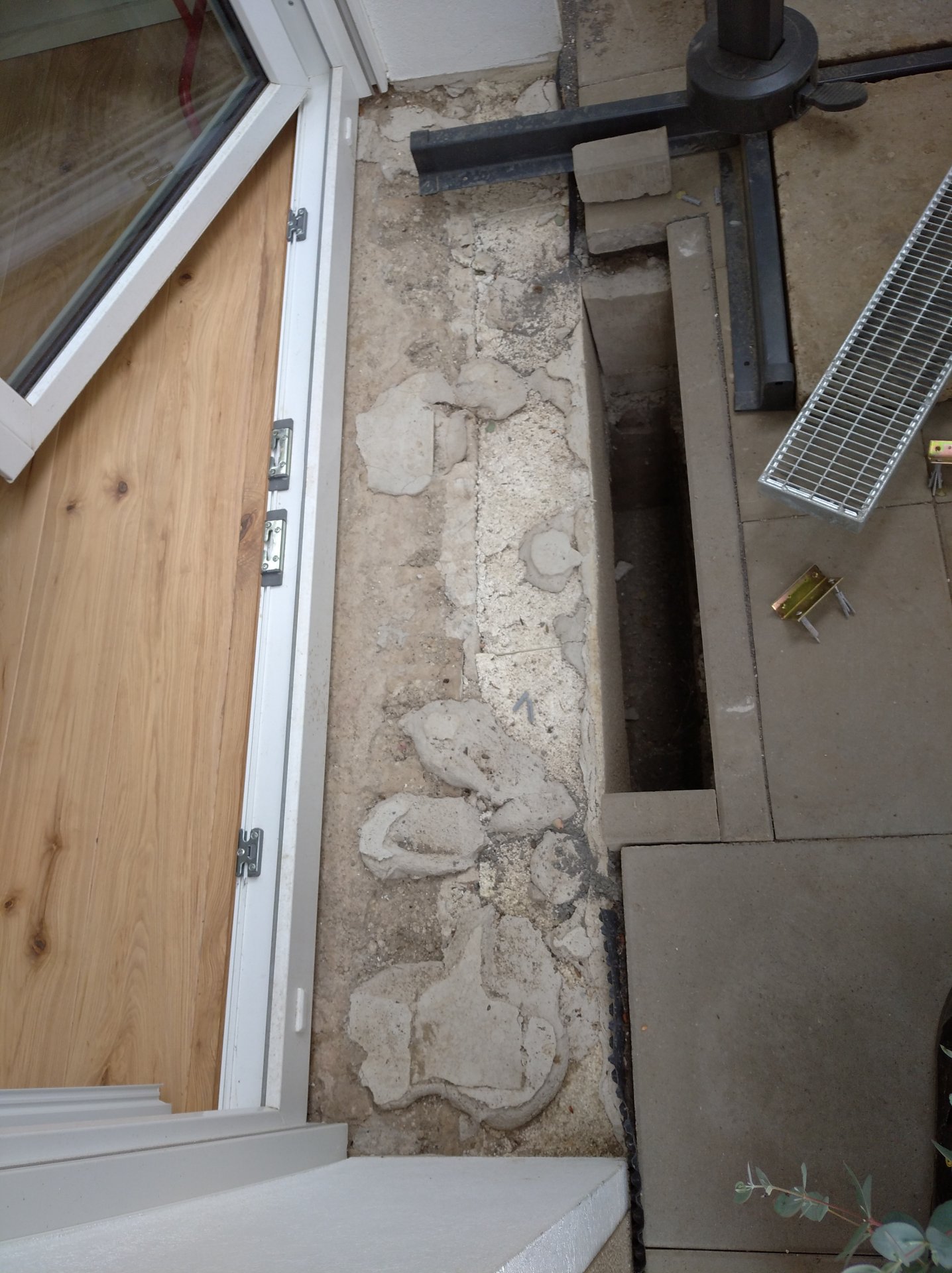

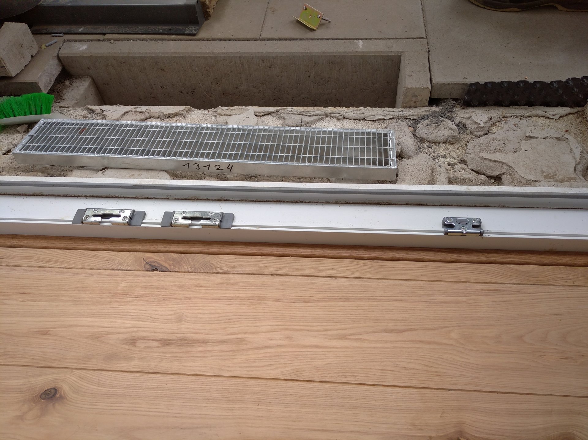

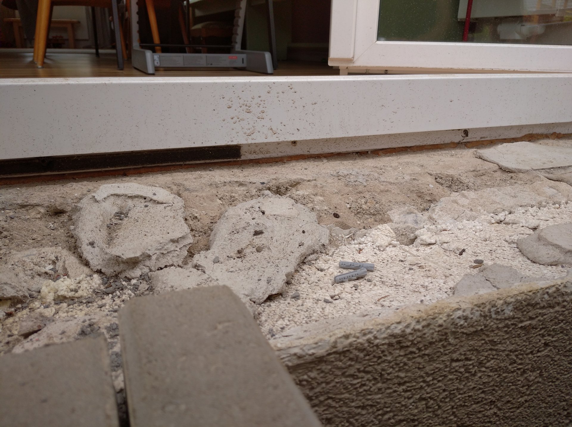

    es gibt bereits viele Forenbeiträge, die dieses Thema behandeln. Leider bin ich aber noch auf keine Antwort meiner speziellen Frage gekommen, weil die Randbedingungen immer andere sind.
    Nun zum Thema:
    Ich habe ein Haus gekauft, welches schon mit einem WDVS ausgestattet war. Nun möchte ich von außen die bodentiefen Fenster gegen Schlagregen schützen. Die Bilder zeigen die genannte Situation. Angrenzend an das Haus ist eine bereits vorhandene Terrasse. Beim durchforsten bereits vorhandener Forenbeiträge, stand öfters, dass die Abdichtung zwischen Hauswand und WDVS zu erfolgen hat. Leider ist dies nicht mehr möglich. Ich erhoffe mir Antworten, wie ich mit der gezeigten Situation am besten umgehen kann.
    Ich würde bei der Abdichtung nun folgendermaßen vorgehen.
    - Erstellen einer ebenen Fläche mit Estrichbeton auf dem vorhandenen Mauerwerk und der WDVS
    - Abdichten der Fläche und den Seiten und des Fensters mittels einer Flüssigabdichtung
    - Zugeschnittene Terrassenplatten mittels Estrichbeton auf der Flüssigabdichtung verlegen und verfugen
    Spricht etwas gegen dieses Vorgehen?
