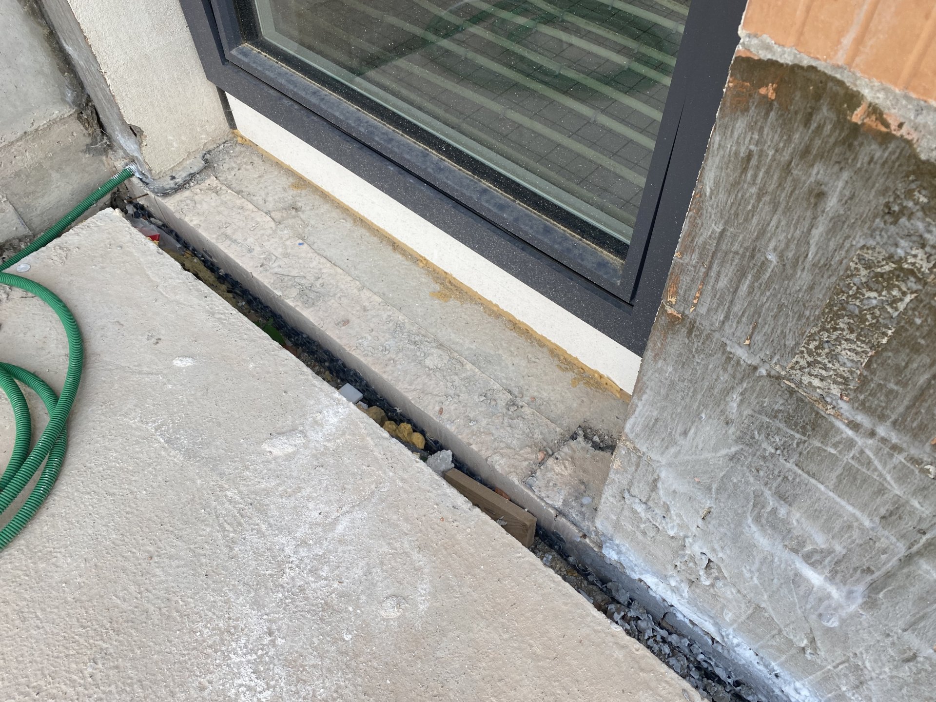

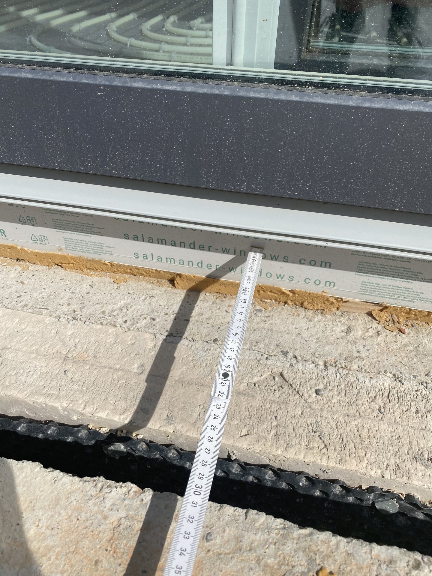

    bezüglich der fachgerechten Abdichtung bodentiefer Fenster/ Haustüre meine Frage.
    Kann mit einer flexiblen Dichtschlemme und einem Dichtband die Fenster nach außen abgedichtet werden oder muss auf eine EPDM Folie zurückgegriffen werden? Wie weit muss die Abdichtung reichen, bis zum Ende des Sockels?

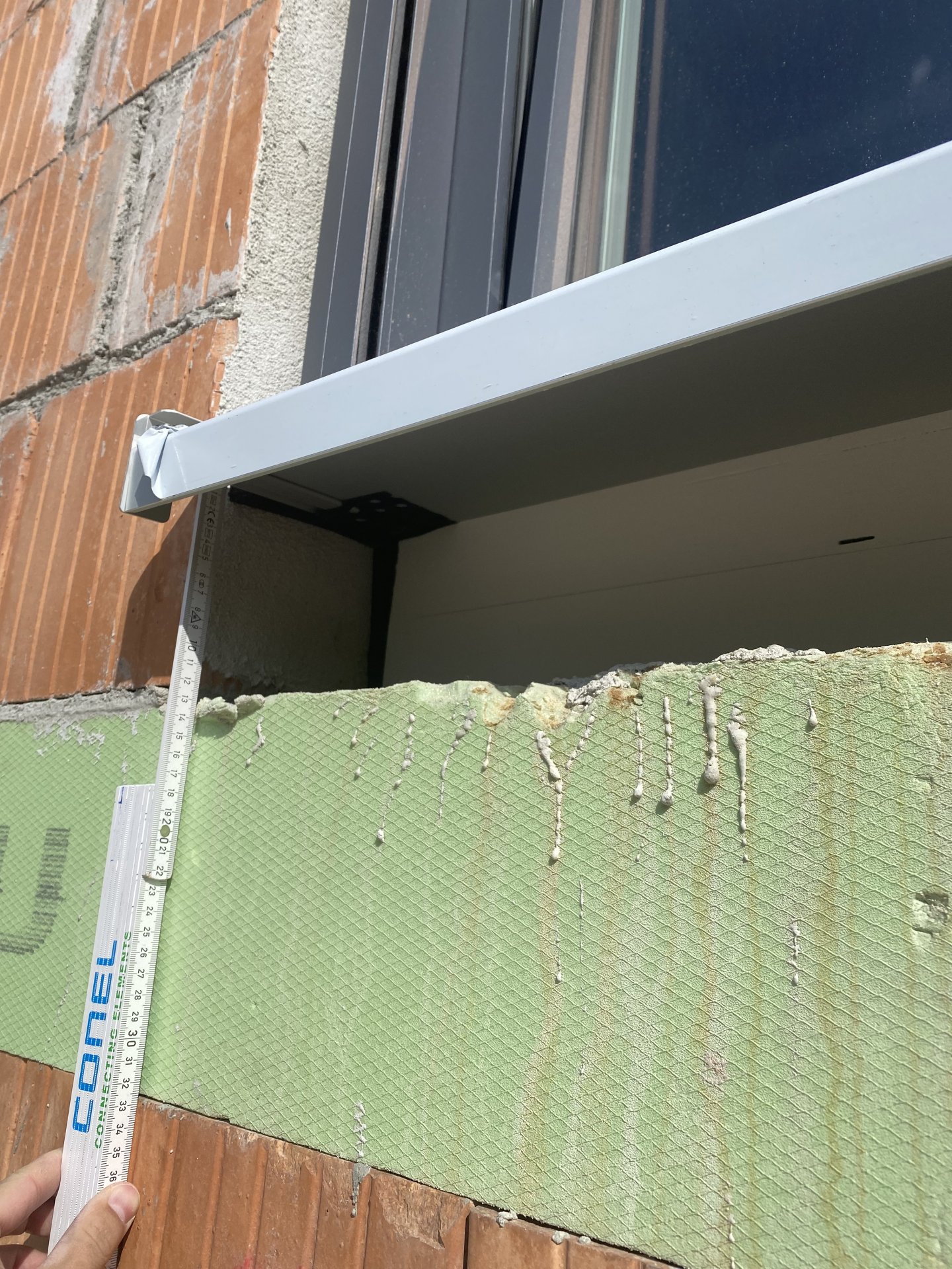

    Muss im OG bei den bodentiefen Fenstern noch eine Reihe unter dem Fensterblech gemauert werden oder kann dies mit Styrodur gedämmt werden?
    Vielen Dank für die Hilfe

    Gibt es bei Euch keinen Planer und keinen Bauleiter, der für solche Sachen Werkplanungsdetails zeichnet oder vor Ort bauleitet?
    DIN 18533 und die Technische Richtlinie Nr.20 des Glaserhandwerks bzw. die RAL-Montagerichtlinie geben dazu eindeutige Hinweise.
    Dichtschlämme?
    https://www.energie-experten.org/bauen-und-sanieren/altbausanierung/kellersanierung/dichtschlaemme
    Ich weiß ja nicht, welche "Dichtschlämme" du dir da ausgeguckt hast, aber lies bitte zuerst mal die Anwendungshinweise und dort besonders den Teil "Untergründe", denn die wenigsten DS halten auf Kunststoff.
    Da solltest du also lieber FLK nehmen und bei materialwechseln im Untergrund eine Vlieseinlage in die FLK einarbeiten lassen. Natürlich solltest du die FLK überall bis auf die Bauwerksabdichtung des Sockels ziehen (mind. 10 cm Überlappung sind Pflicht - je nach Herstellerangabe).
    EPDM-Lappen funktioniert, wenn du sicher ausschließen kannst, das sich Waser im Schwellenbereich zeitweise stauen kann...
    In einem solchen Fall nutzt EPDM meist gar nichts, denn kaum ein Fensterbauer klebt die EPDM rundum druckwaserdicht an die sonstige Bauwerksabdichtung an und es kommt dann eben oft mal zu Hinterlaufungen der EPDM-Lappen.

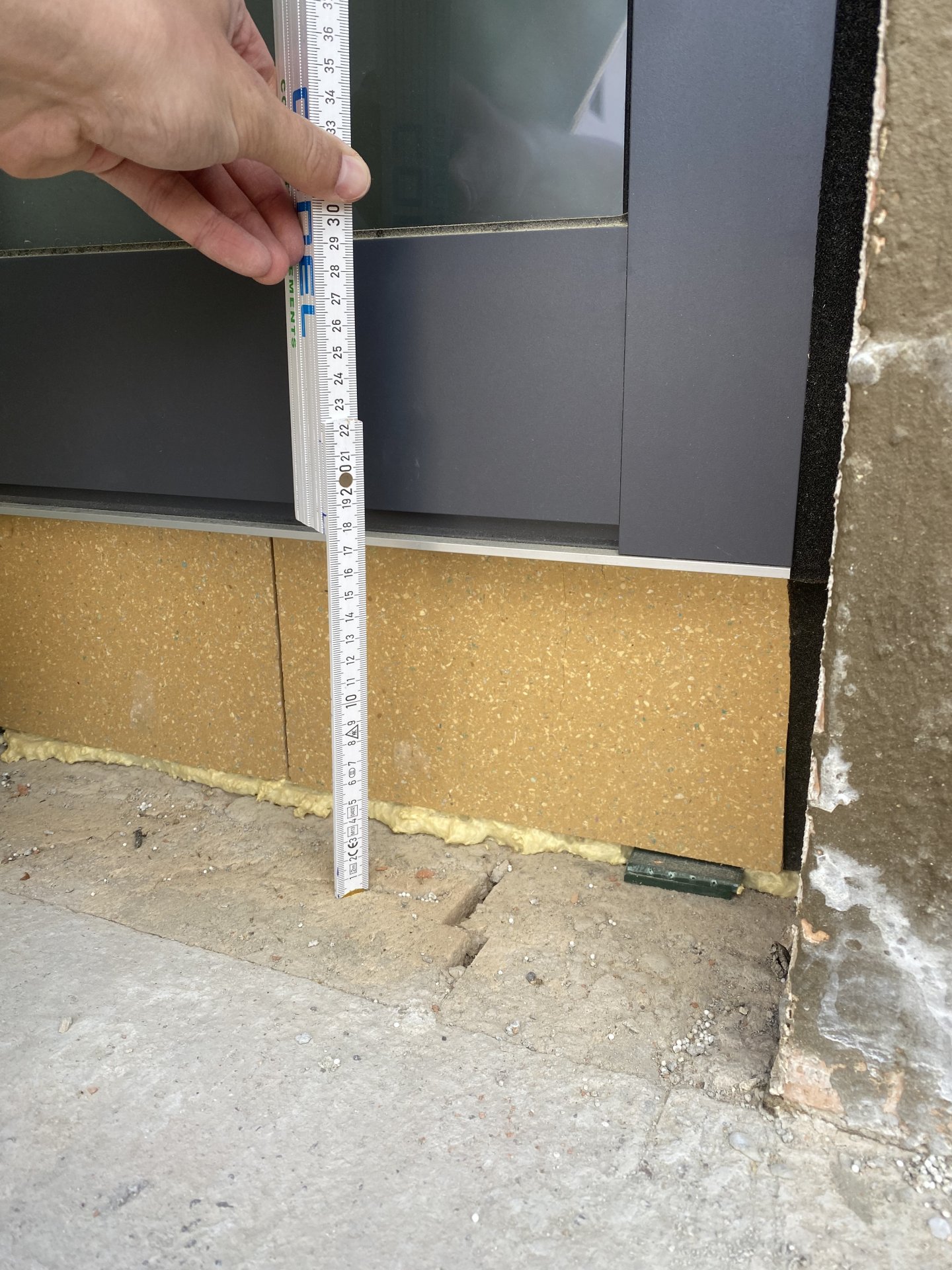

    @BaUT es ist doch schon wieder wie immer zu spät, die Sockeldämmung ist doch schon dran.
    Ich werde das nie verstehen, warum immer alle erst dämmen und dann abdichten wollen.

    ...und warum wurden die bodentiefen Fenster nicht mit entsprechenden Aufstockelementen (schwellenseitige Rahmenverbreiterungen) bestellt und eingebaut und statt dessen so ein Holzwerkstoffgebastel? Frage mich wie da die bodenseitigen Befestiungen der Fenstertür fachgerecht ausgeführt worden sind?!
  5. ps0125
    ps0125
    03.12.2015
    583
    294
    ZimM, DdM
    BaWü
    Das sieht aus wie "Purenit", das kenne ich als speziell für wärmedämmende Rahmenverbreiterungen gedachtes Material, das kann schon seine Richtigkeit haben.
