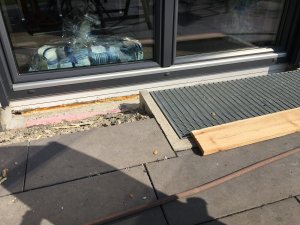

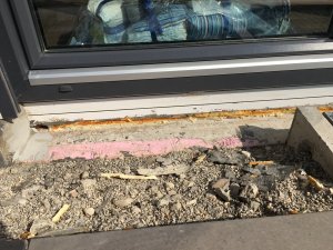

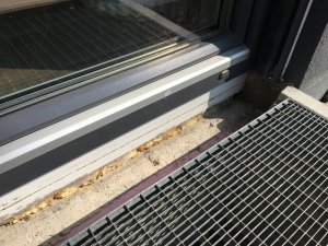

    Mir ist beim Hausbau vor ca. 5 Jahren ordentlicher Murks passiert. Leider habe ich mich selbst unwissend dazu hinreißen lassen, die Anschlüsse der Terrassentür völlig unfachmannisch mit PCI Dichtschlämme vom Fliesenleger zu vergewaltigen. Anschließend würde split bzw. Split Beton aufgefüllt und darauf gepflastert bzw. Terrassenplatten eingepasst. Im großen und ganzen ist das wohl noch mal gut gegangen. Ich habe an einer Laibung innen bemerkt, dass hier Feuchtigkeit aufsteigt. Sofort alles aufgemacht und frei gelegt und Gott sei Dank war auch der Bauschaum unter der Tür nur im Bereich der Laibung feucht. Alles andere war noch trocken. Die Betonung liegt wohl auf NOCH.
    Ich habe Bilder der aktuellen Situation angehangen.
    Ich fürchte, dass hier in diesem Status keine Firma Hand anlegen wird...
    Dass das alles Scheiße und kritisch ist, weiß ich. Dass man das ganze nicht mehr DIN gerecht abgedichtet bekommt ist mir auch klar. Die Frage ist nun, was tun um es bestmöglich zu reparieren?
    Meine Gedanken:
    1. Großflächig mit z.b. Bostik W241 oder einem ähnlichen Produkt dichten und ein Armierungsgewebe einarbeiten.
    2. Luft zwischen Terrasse und Tür lassen und ein Gitter als Anschluss zwischen Terrasse und Tür einbauen um aufstauende Nässe zu vermeiden und Luftzirkulation herzustellen.
    Wer kann mir noch Hinweise geben, wie und was man hier noch sinnvolles tun kann?
    Vielen Dank und BG

    Das kannst Du doch jetzt fachmännisch mit EPDM oder Flüssigkunststoff (z.B. Triflex) herstellen. Das ist nicht so wild.

    Oder MB 2K oder Superflex, wird dem TE weniger kosten.
