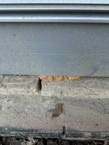

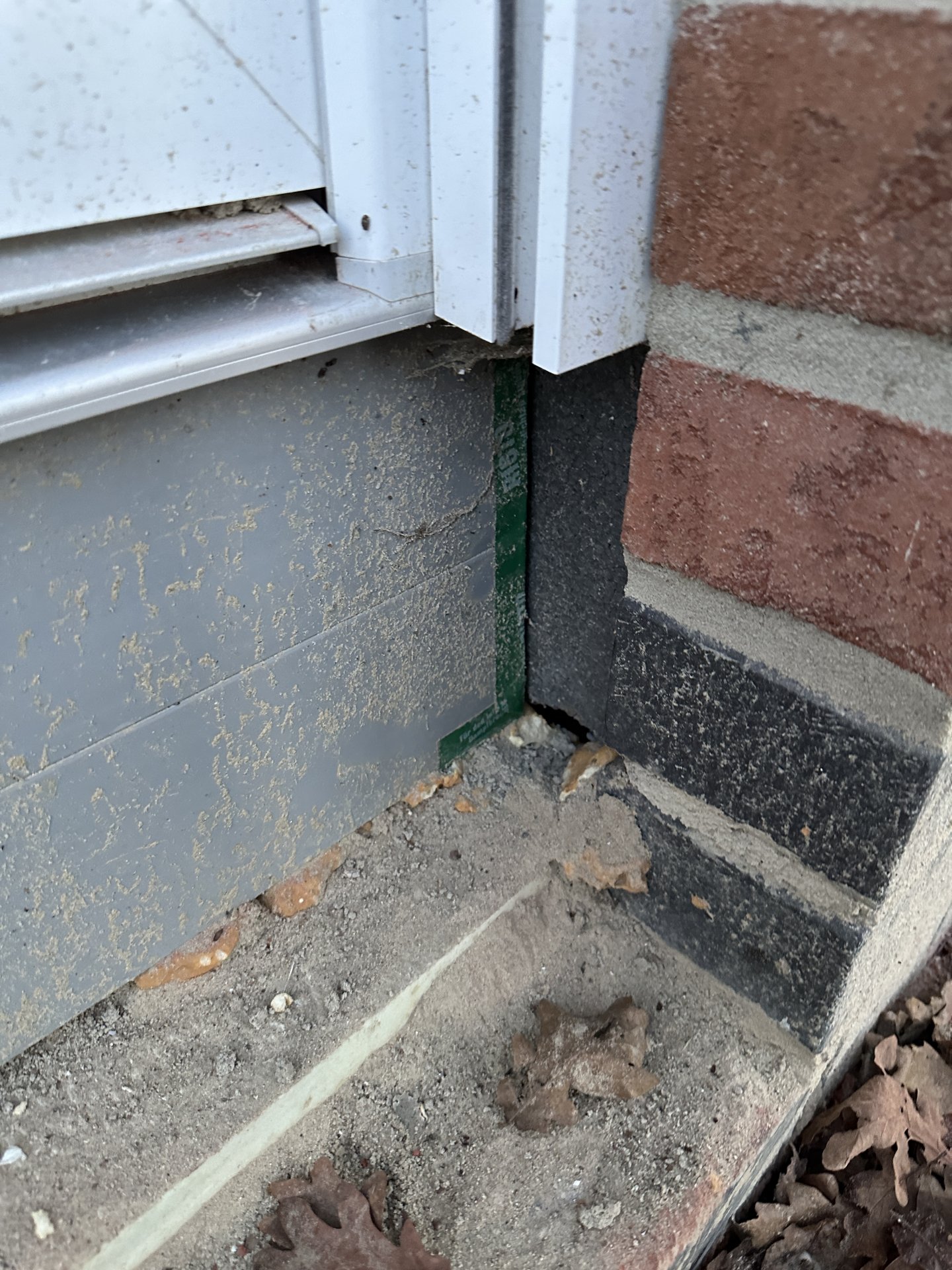

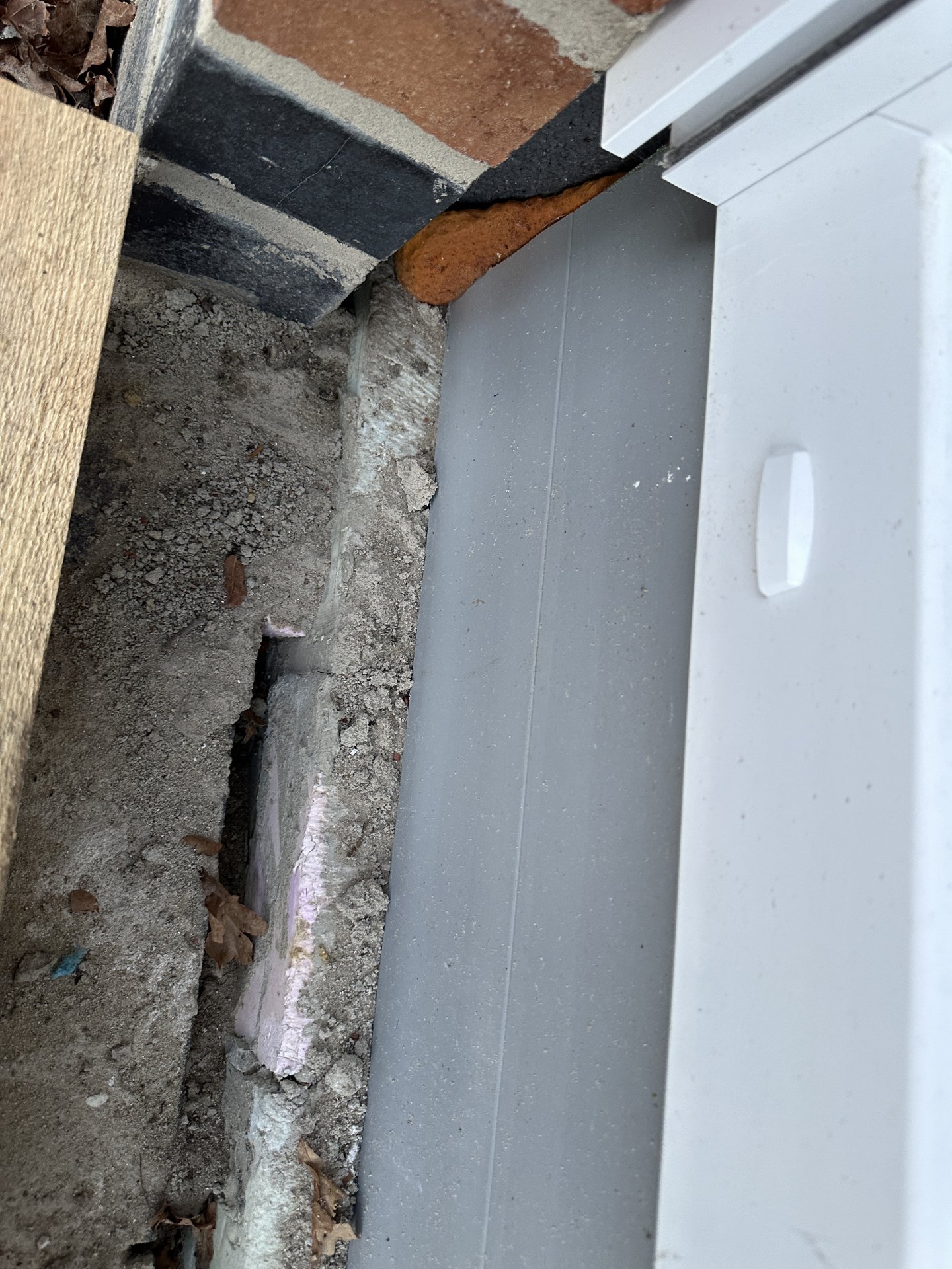

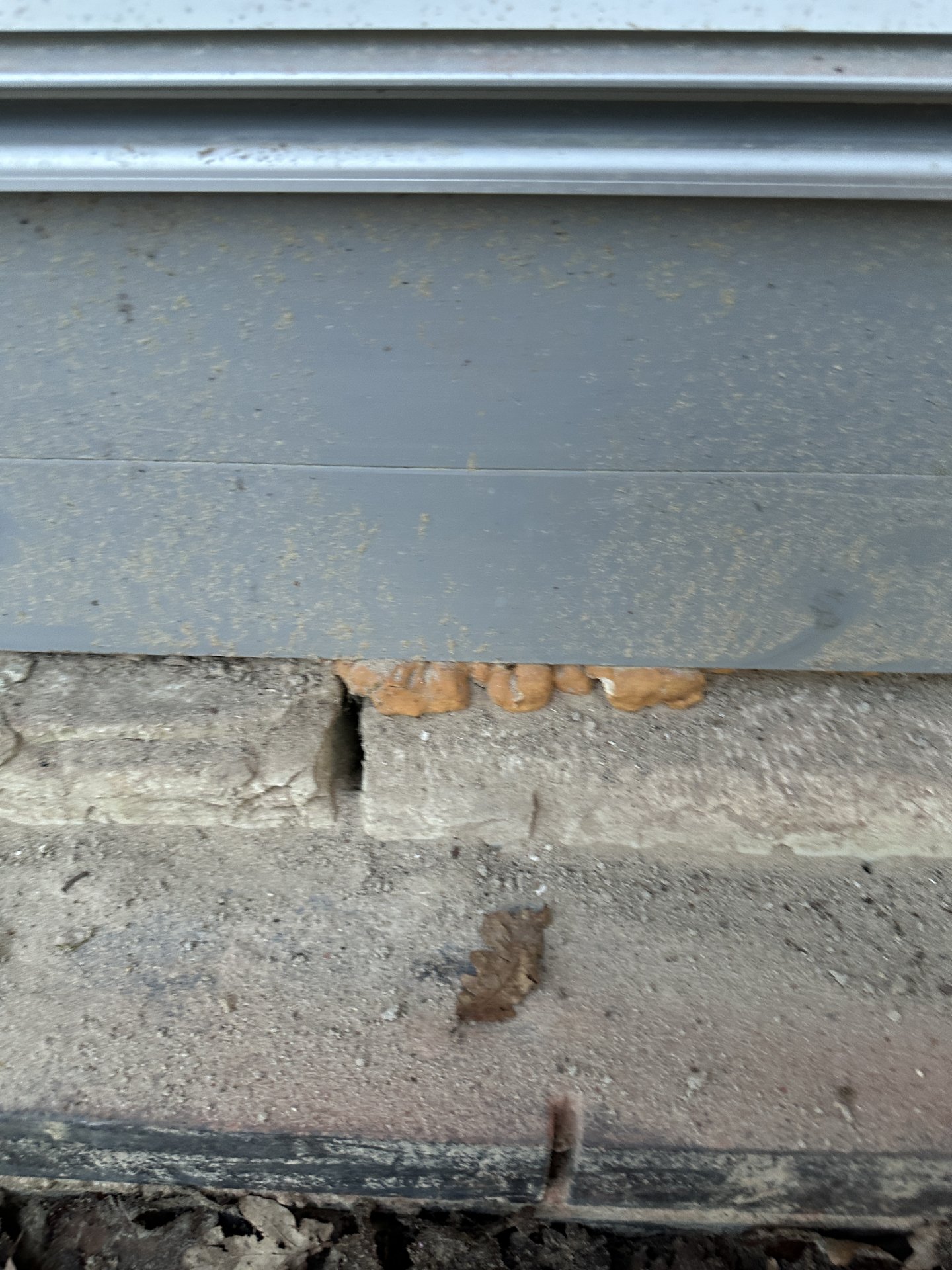

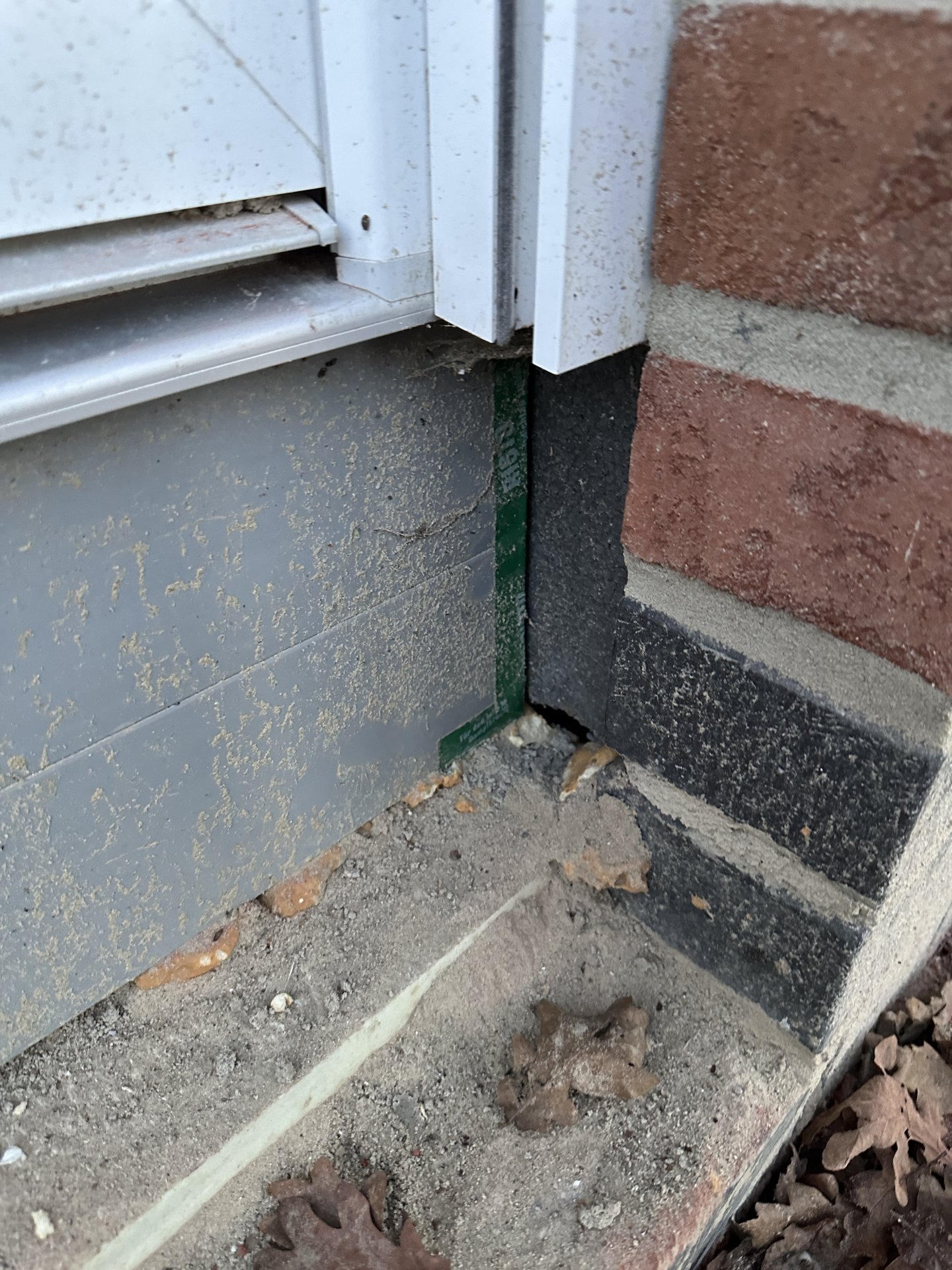

    Hallo liebes Hausbau-Forum,

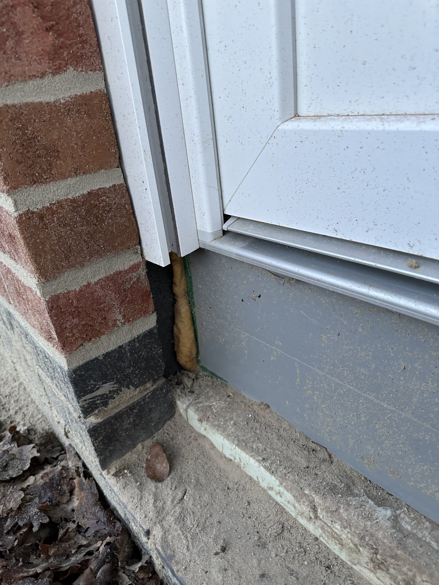

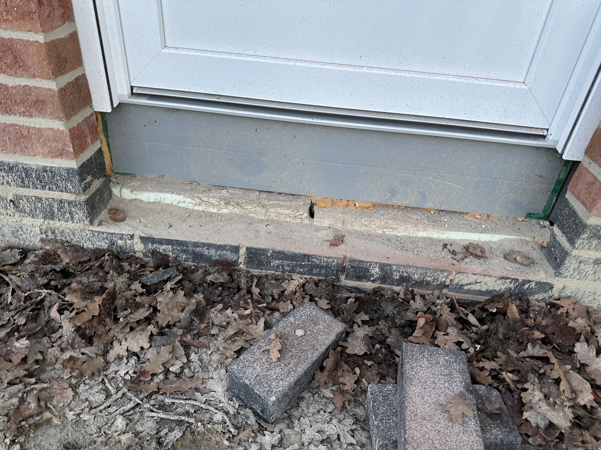

    leider hat es auch unseren GU erwischt, er hat uns informiert, dass er vermutlich in die Insolvenz gehen muss. Bei der Baustelle sind noch einige Leistungen offen, wir wohnen jedoch bereits im Haus. Dies vielleicht vorab...

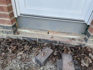

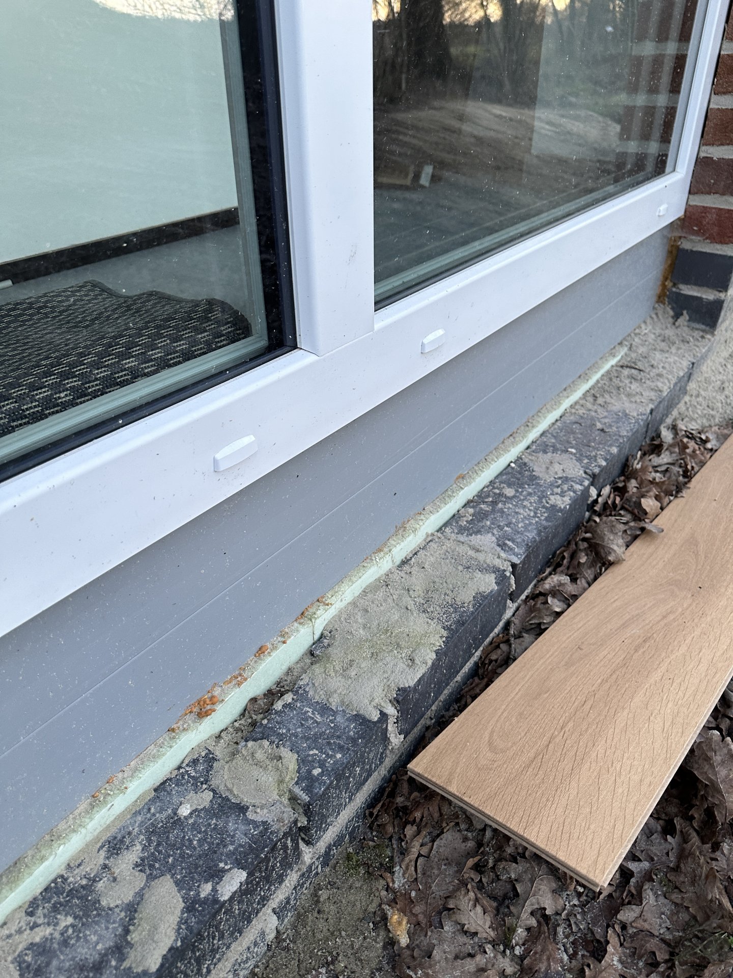

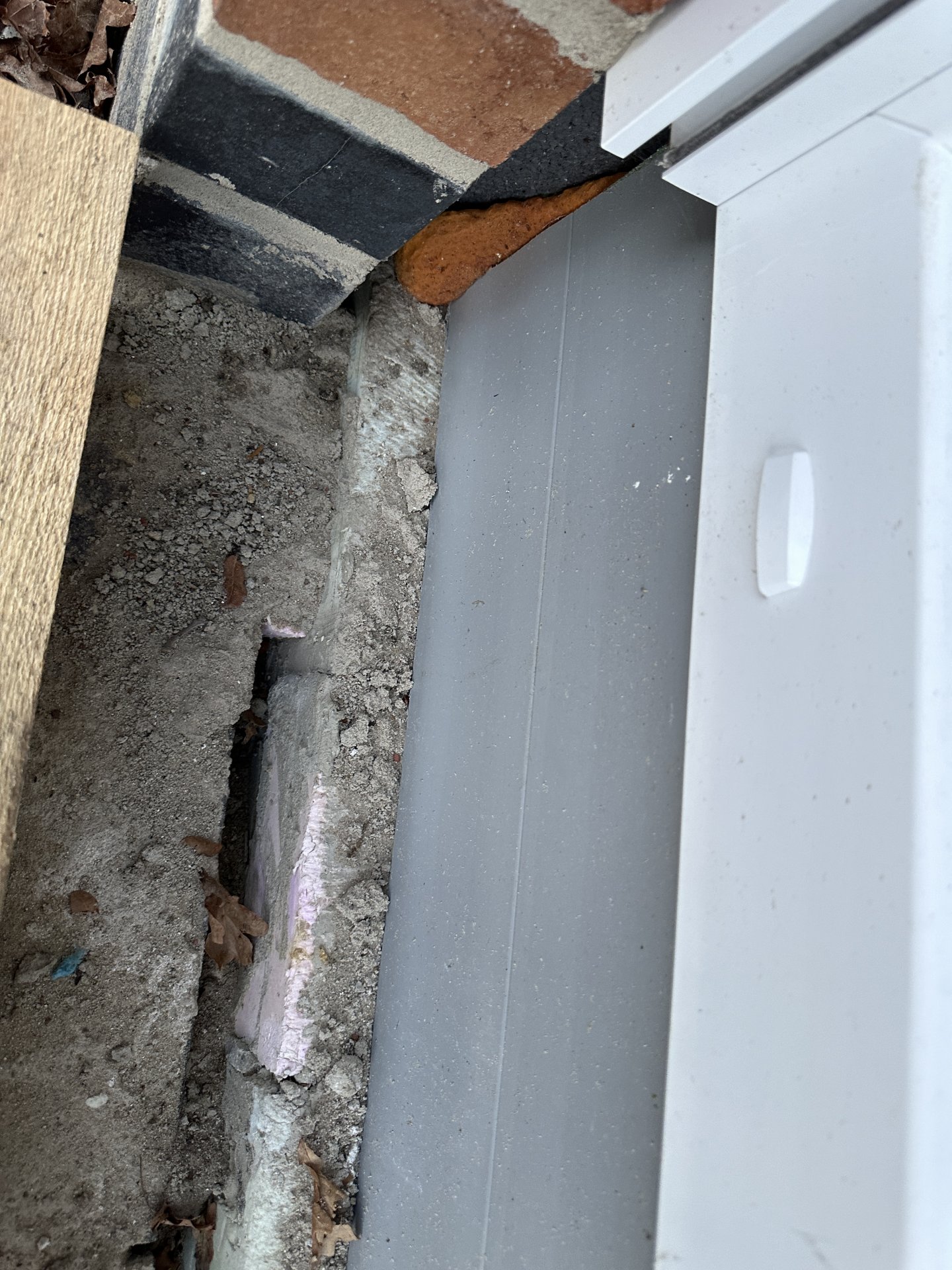

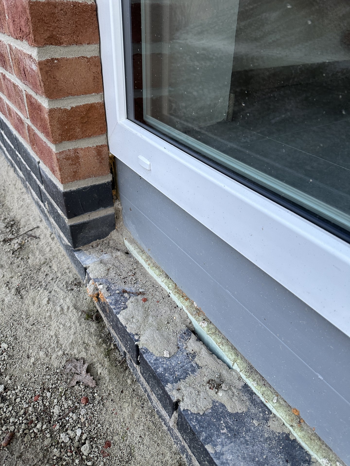

    Unter anderem sind aus meiner Sicht die korrekte Abdichtung der Bodentiefen Fenster und Türen im EG offen. Die Fensterbauer haben ein graues Blech vor die Fenster gesetzt, allerdings sind aus meiner Sicht links und rechts die Wege zur Dämmebene frei und sollten verschlossen werden. Trotz ernst zu nehmenden Hochwasser auf dem Grundstück (Niedersachen im Januar), war kein Eindringen von Wasser zu erkennen, auch sind keine feuchten Stellen in Fenster/Türennähe aufgetaucht. Dennoch mache ich mir sorgen, dass die Dämmung der Außenwand durchfeuchtet.
    Das ist natürlich alles nur meine laienhafte Meinung, vielleicht liege ich ganz falsch. In Anbetracht der Tatsache, dass unser GU aktuell sicherlich niemanden beauftragen kann, ist die Frage, wie wir hier am sinnvollsten vorgehen, um eine Abdichtung nachzurüsten? Geht das überhaupt? Wie würde diese aussehen und was ist zu beachten. Wir wollen es nicht unbedingt selber machen, sondern eine Fachfirma beauftragen. Ich mag es, wenn man jedoch vorab ungefähr weiß, was zu tun ist.
    Vielleicht ist jemand vom Fach und kann mir 2-3 Infos hierzu geben? ich habe ein paar Fotos angehängt, die den aktuellen Zustand beschreiben
    Danke euch,
    viele Grüße aus dem Norden
    20240217_163303184_iOS.jpg 20240217_163305397_iOS.jpg 20240217_163307578_iOS.jpg 20240217_163312315_iOS.jpg 20240217_163327581_iOS.jpg 20240217_163330385_iOS.jpg 20240217_163441075_iOS.jpg
  2. #2 Fabian Weber, 17.02.2024
    16.592
    6.621
    Die Abdichtung fehlt komplett. Das ist auch schwierig, die jetzt noch herzustellen, denn die muss ja hinter die Dämmung an den Rohbau und das auch seitlich bis 15cm über die spätere Terrassenhöhe.
    Warum wurde auch unter dem Fenster geklinkert?

    Das ist ja super. Dann lag ich ja gar nicht mal so falsch.

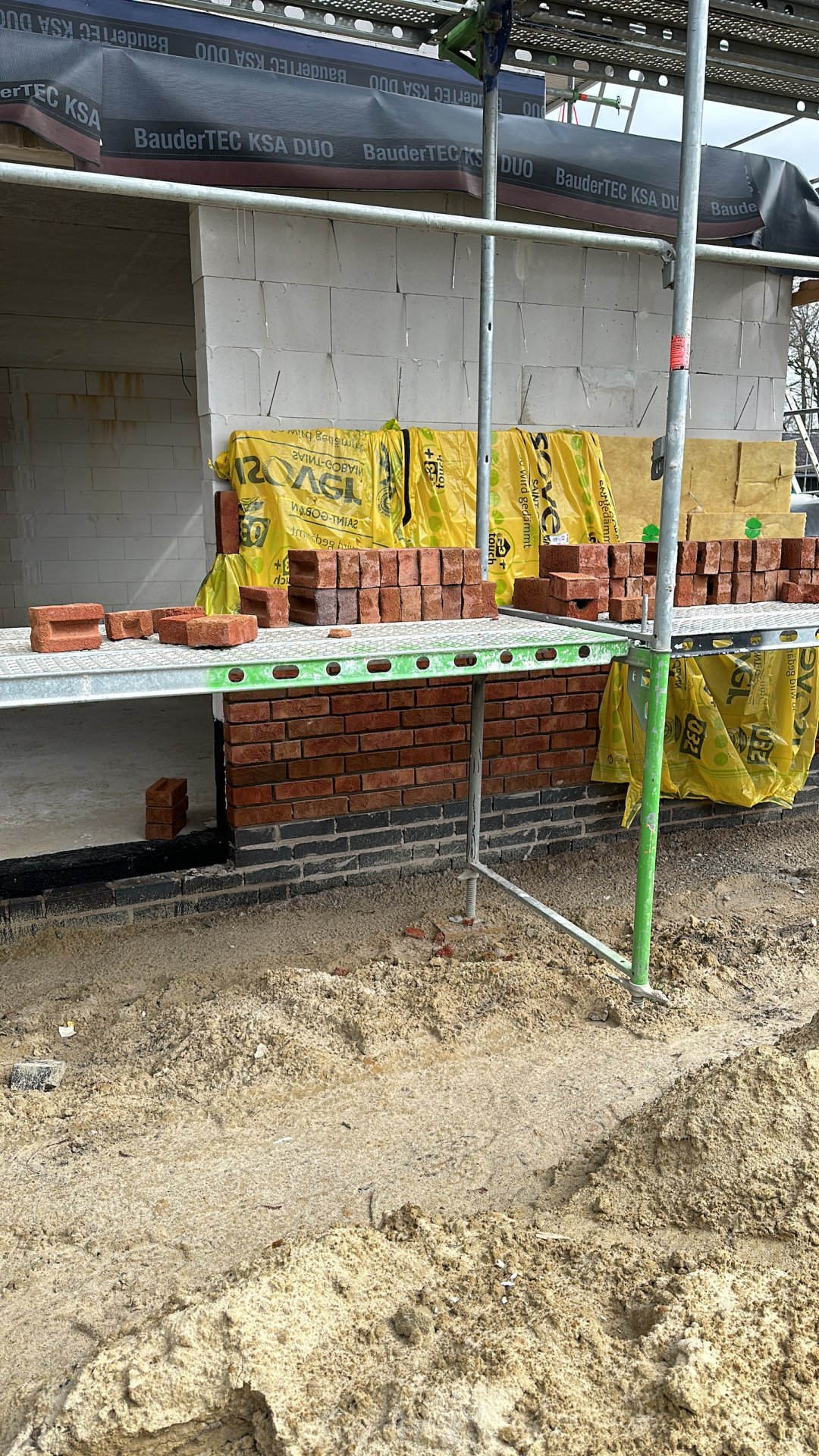

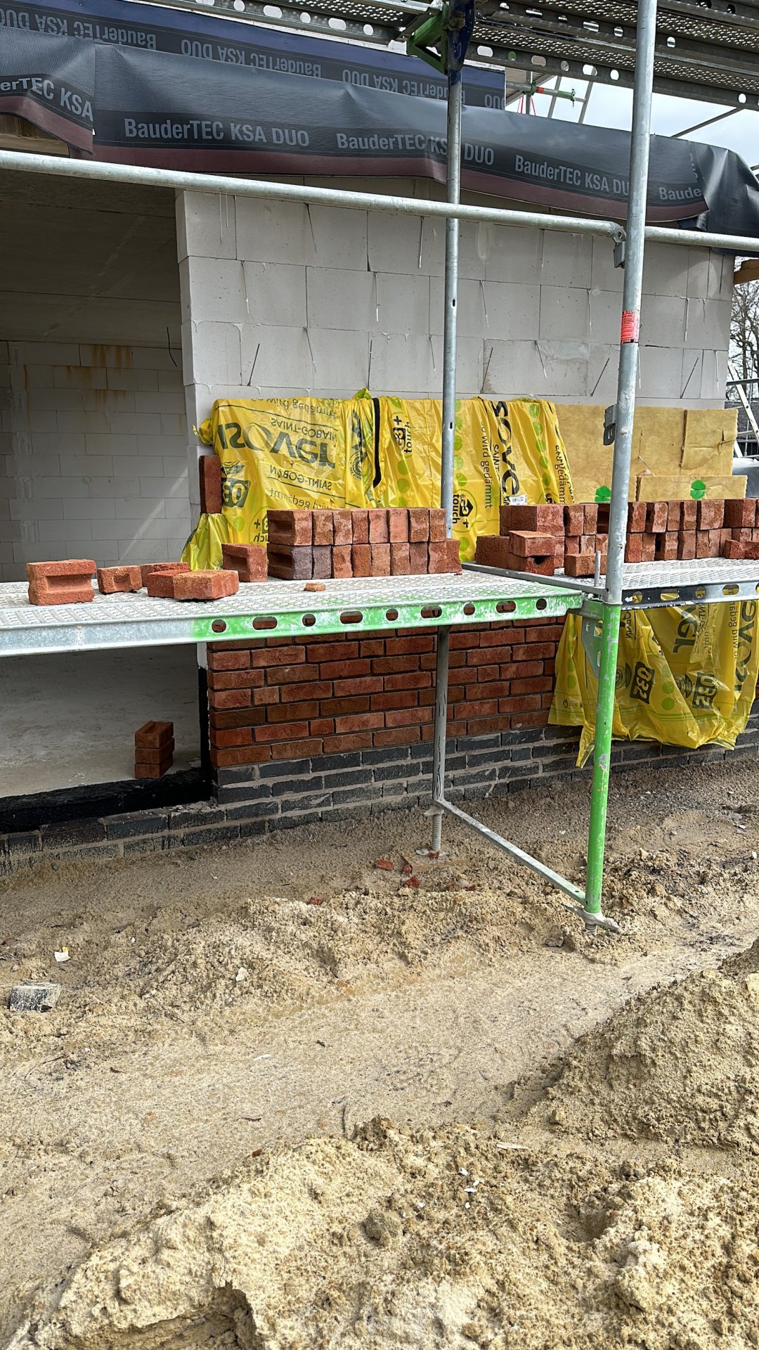

    Hätte das aber nicht auch der Fensterbauer sehen müssen? Die Fenster wurden eingebaut, als der Klinker im EG bereits halbhoch gesetzt war. Da hätte er doch zumindest mal den Finger heben müssen, oder?
    Wie könnte den ein praktikabler Weg aussehen? Steine weg, Dämmung weg, Abdichten und neu dämmen und klinkern?
    Edit: Falls es wichtig ist, so sahen die Arbeiten aus, bevor die Fenster kamen. Es wurde alles mit Bitumen angestrichen.

    Ich habe das noch nie verstanden, dass die Dämmung abgedichtet wird, aber nicht der Rohbau. Sieht man aber recht häufig. Zumindest würde ich daher den Anschluss an die Dämmung herstellen lassen.

    Dann gilt noch immer die DIN 18533.
    Dann muss eine Rinne vor das Fenster, bzw. ein Vordach muss her.
    Man kann das auch alles weglassen, dann ist es halt nur nicht fachlich richtig.
