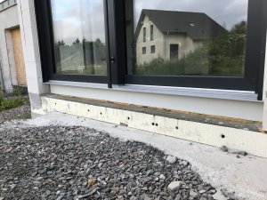

    ich möchte eine äußere Abdichtung (EPDM oder ähnlich) an dem Element im Anhang machen.
    Kann mir jemand sagen, was man hier am Besten verwendet und wie man das genau macht?
    Später wird bis unter das Element gepflastert, davor kommt noch eine Wasserrinne.
    Vielen Dank schon mal...

    FLK oder Bitumen, je nach dem was Ihnen eher liegt oder bevor sich manufact beschwert zum Beispiel Multibaudicht Remmers etc..

    Gibt es denn schon eine Abdichtung außen an die man anschließen kann?

    Also ich seh keine auch steigend ist da nichts, 150 mm sollte am Rahmen schon mit 'hochgezogen' werden in der Laibung.

    Sowas erledigt man doch auch vor dem setzen der Fenster...

    Die Schwelle und die seitlichen Rolladenschienen müssen aber nochmal ab um anständig an die Leibung bis 15cm über Schwelle anzudichten. Ich würde Flüssigkunststoff nehmen. Nach unten ist mir noch nicht ganz klar, ob das Verbinden mit dieser Bitumenbahn, die da schon liegt ausreicht. Gibt es noch ein Bild, als die Sockeldämmung noch nicht dran war?

    Was soll den abschließend auf den unteren Fensterrahmen-Bereich aufgebracht werden?

    Das frage ich mich ja auch, oder soll komplett über die Dämmung gedichtet werden, vielleicht bis auf diesen seltsamen Magerbetonreststreifen?

    Wird das Bodeneinstandsprofil immer so weit nach hinten versetzt? Liegt das daran, das vorne der Bereich der Entwässerung ist?

    Das ist einfach eine nach unten gehende Verlängerung des Fensterrahmens und deshalb auch genau dort.
