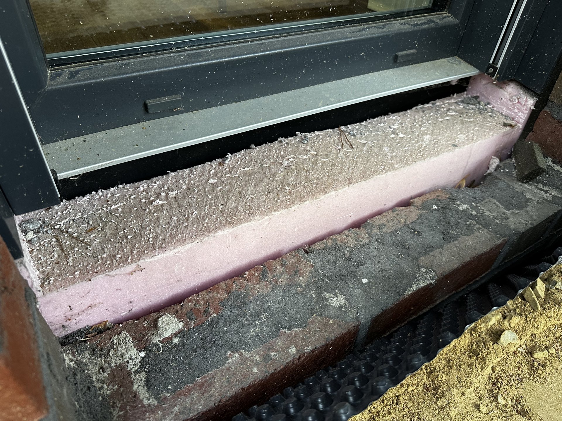

    Hallo, ich möchte unsere bodentiefen Fenster abdichten, damit ich dann den Terassenbelag direkt anlegen kann. Die druckfeste Dämmung muss dazu noch etwas gekürzt werden. Als Beschichtung werde ich PCI Barraseal Ready (1K Abdichtung) nutzen. Ich frage mich lediglich, wie ich vorher die Lücken zwischen der druckfesten Dämmung und Klinker bzw. Fenster schließe. Bauschaum? Wenn ja, welcher ist dafür geeignet?

    Da müsste doch schon längst die Abdichtung hinter der Dämmung vom Rohbau auf das Fenster gezogen worden sein.
    Warum willst Du die Dämmung abdichten und warum den Klinker?

    Abdichtung dahinter ist vorhanden, aber irgendwie muss ich ja den Spalt schließen und vom Gefühl nochmals abdichten, damit ich vernünftig darauf die Terassenplatten legen kann

    Nö Du musst nicht nochmal abdichten, Hauptsache das Fenster ist ordentlich an die Bauwerksabdichtung angeschlossen.

    hm .. sicher ist sicher. Mit welchem Bauschaum würdest du denn die Spalten schließen?

    Mit Perimeterschaum.
