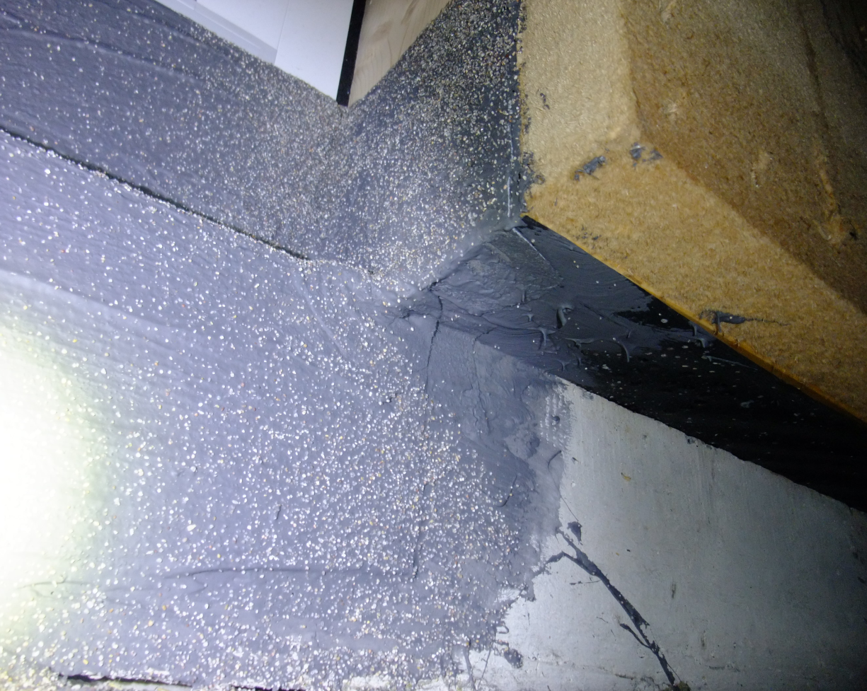

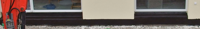

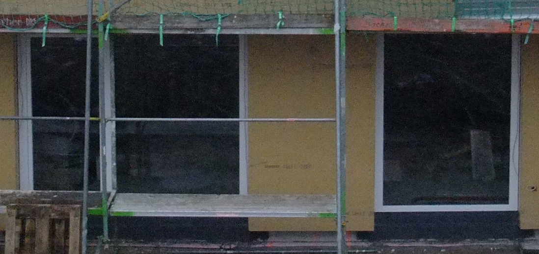

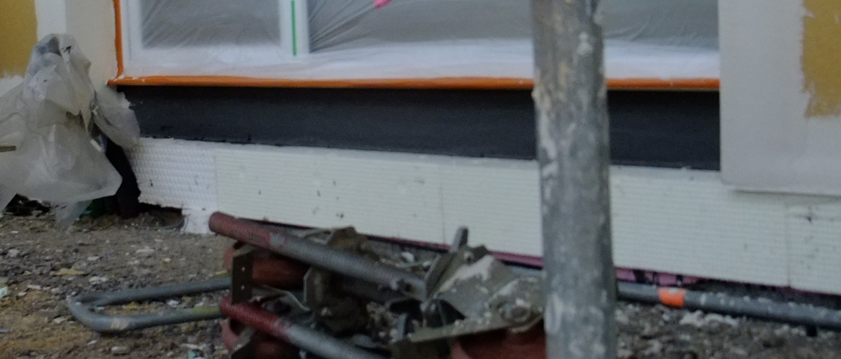

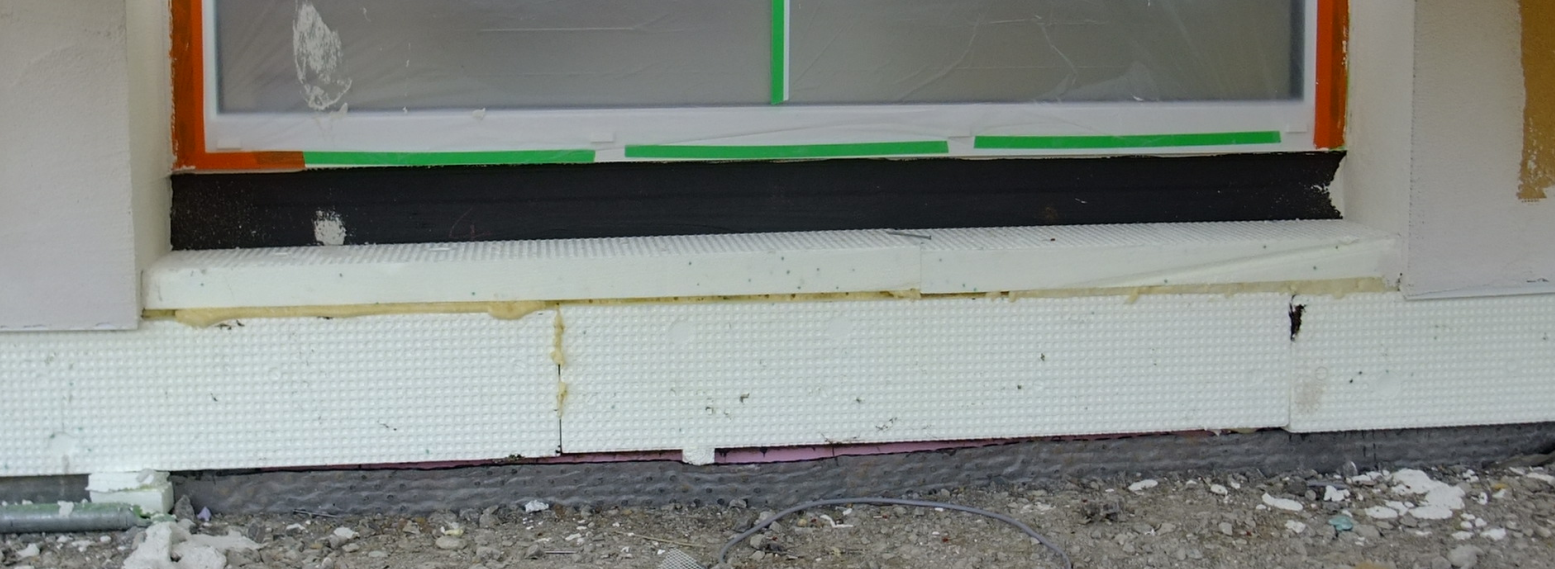

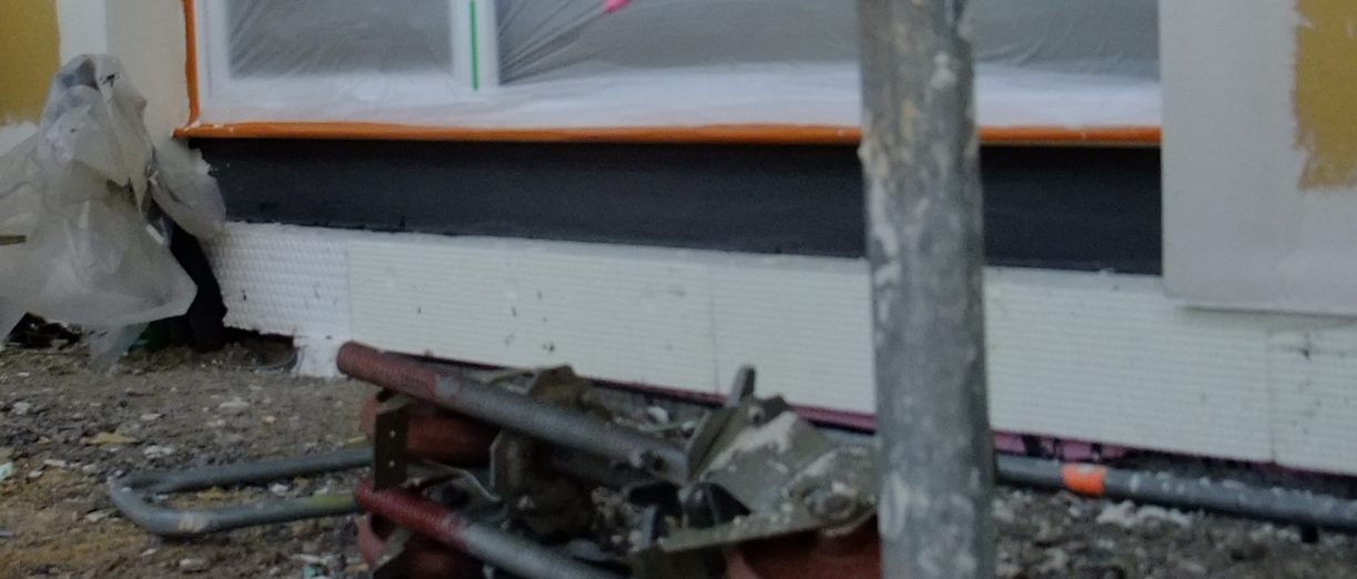

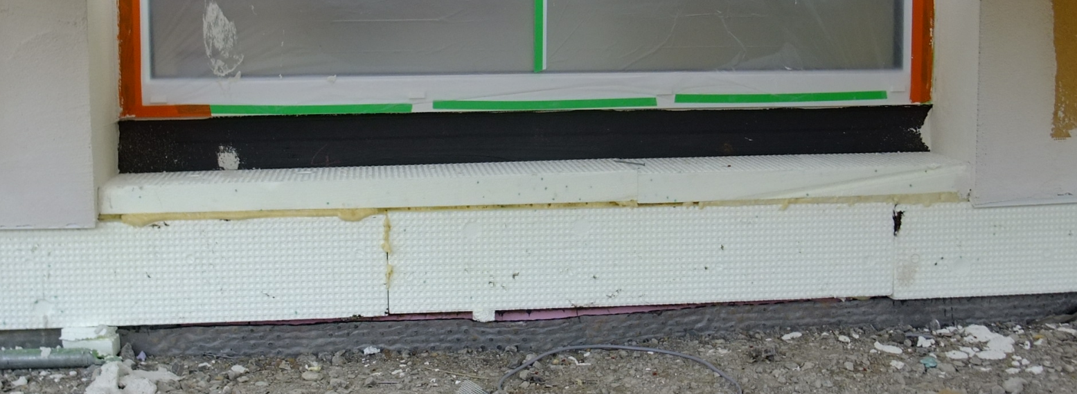

    ich bin neu hier im Forum. lese aber schon einige Zeit mit. Wir haben 2020/21 ein EFH mit Architekt gebaut, WU UG und darauf Holzständerbau. Aufgrund eines kleinen Missverständnisses sind zwei bodentiefen Fenster nicht mit Simsen versehen worden. Ich möchte hier jetzt ein gekantetes Edelstahl-Blech als Sims einsetzen und die Abdichtung darunter sicherstellen.

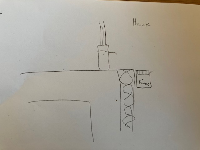

    Aufbau: KG Decke, darauf die bodentiefen Fenster
    Außen Abdichtung BMI Ipocal Profi Dicht
    Auffüttern der Dämmung / Verschluss Lücke zwischen der UG Dämmung und UK Fassade
    Dann haben wir selber Dickbeschichtung aufgetragen - Sopro KMB 651 mit eingelegtem GF Gitter. Vermutlich haben wir die Beschichtung zu dick aufgebracht, sie ist vielfach gerissen, aber das war damals für Architekt & Bauleiter "kein Problem":

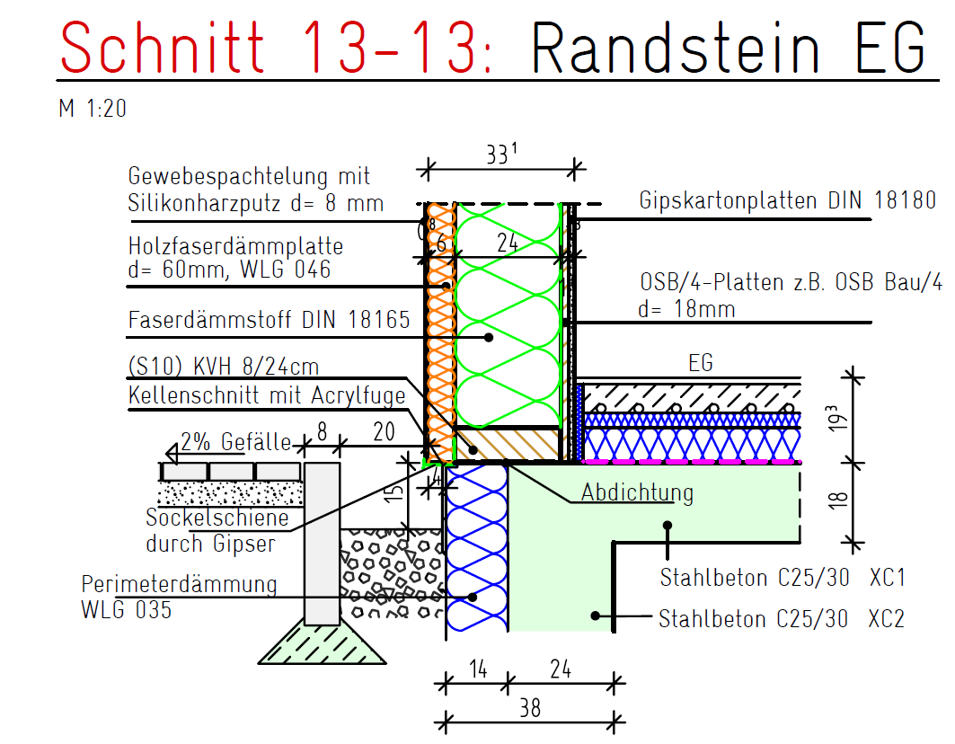

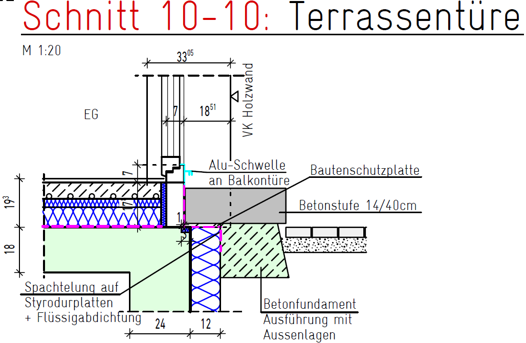

    Planungsdetail vom Bereich daneben (sieht vom Prinzip her gleich aus, zeigt aber die Küchentür):

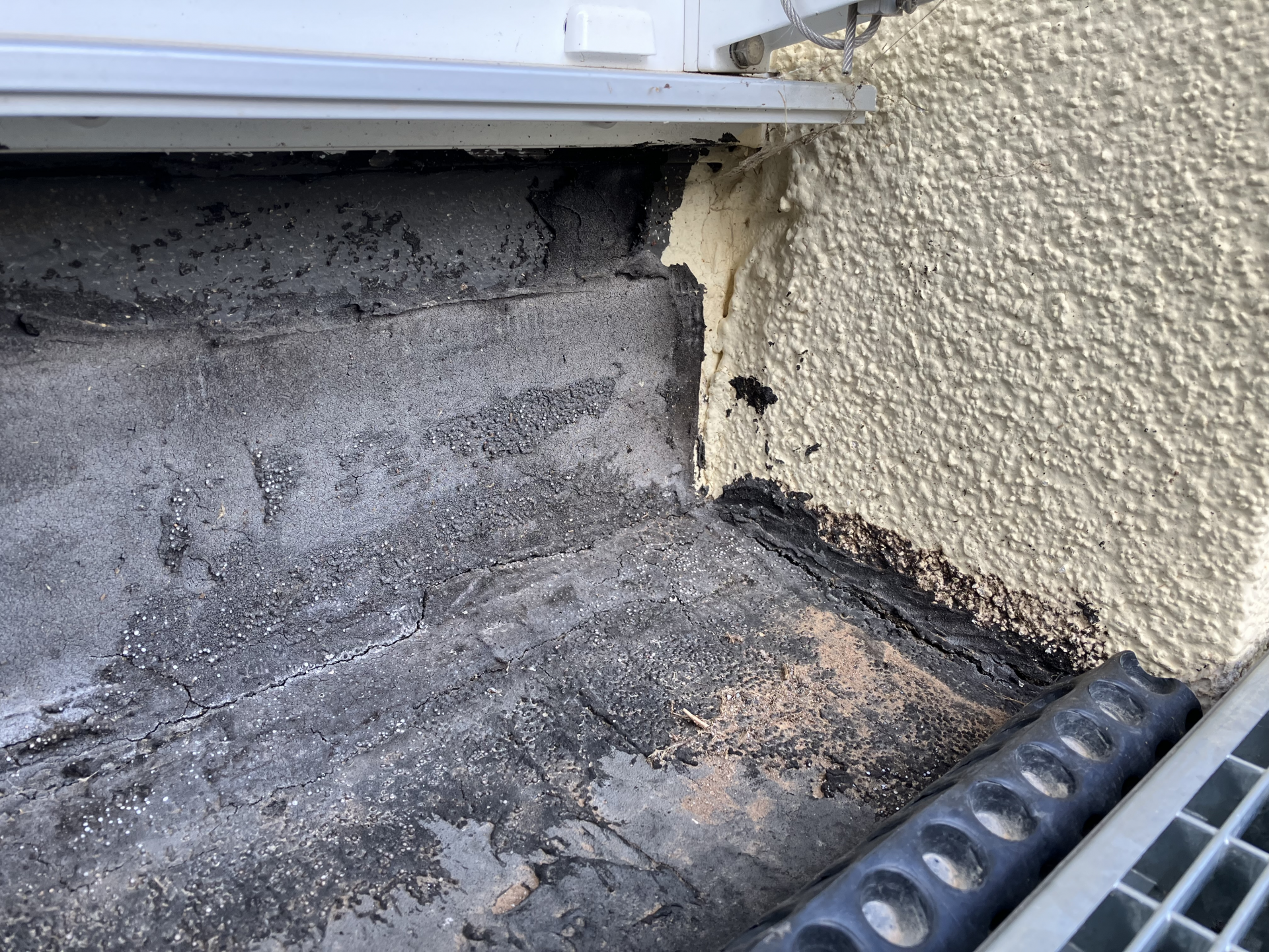

    Heutiger Zustand:

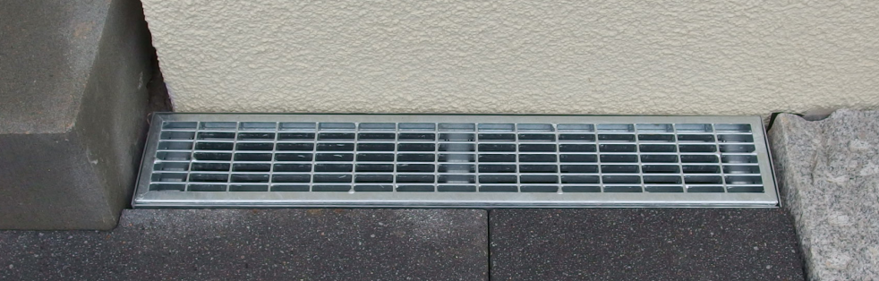

    • Terrassenbelag auf KFT & Split, Brink Fassadenrinne "Stabile Air" mit Luftspalt zur Fassade
    • Unter dem Fensterrahmen schaut ca. 4cm von der Kellerdecke ungedämmt heraus, deshalb würde ich hier zuerst die Abdichtung nacharbeiten und dann einen Streifen XPS draufkleben und dann das Z-förmige Blech einsetzen. Das Blech beginnt unter dem kleinen Fenstersims und wird in den Spalt zwischen Fassadenrinne und Rost eingehängt, so dass das Wasser in die Rinne läuft. Auf das Blech lege ich etwas Zierschotter:

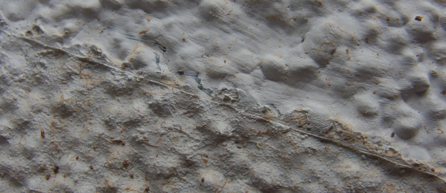

    Die Dickbeschichtung ist uA in der Ecke gerissen, das würde ich gerne nacharbeiten.
    Fragen:
    1. welche Abdichtung zur Nacharbeit? Dickbeschichtung 1K / 2K oder Flüssigkunststoff oder Reaktivbeschichtung? Grundierung?

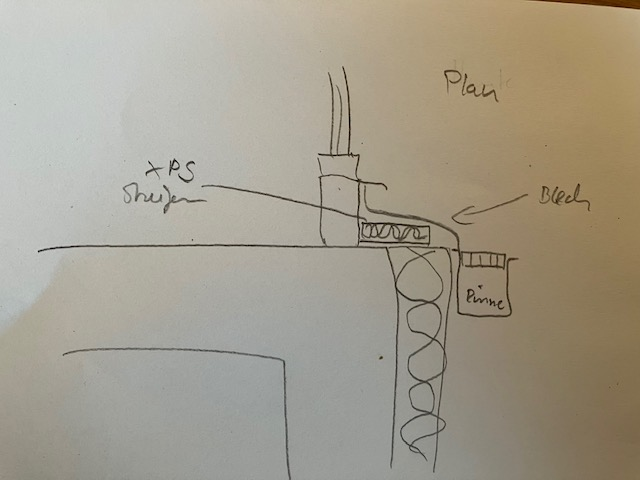

    2. wie kann ich den Spalt seitlich zwischen Blech und Leibungsputz abdichten? Ich würde das Blech zu einem Aufschlag hochkanten und dann eine Wartungsfuge setzen? Immerhin haben wir hier Wetterseite.
    Danke & Gruß
    Stefan

    Wie habt Ihr denn die Abdichtung noch hinter die Holzfaserdämmung rechts und links bekommen.
    Geht die Holzfaserdämmung und der Holzrahmen der Wand bis auf die Terrasse runter?
    Wenn ja, dann glaube ich, dass Du hast da demnächst ein größeres Abdichtungs- bzw. Verrottungsoroblem hast, denn da steht Holz und Holzfaserdämmung voll im Wasser.
    Hat die Ausführung der Terrasse mal jemand mit Sachverstand gesehen?

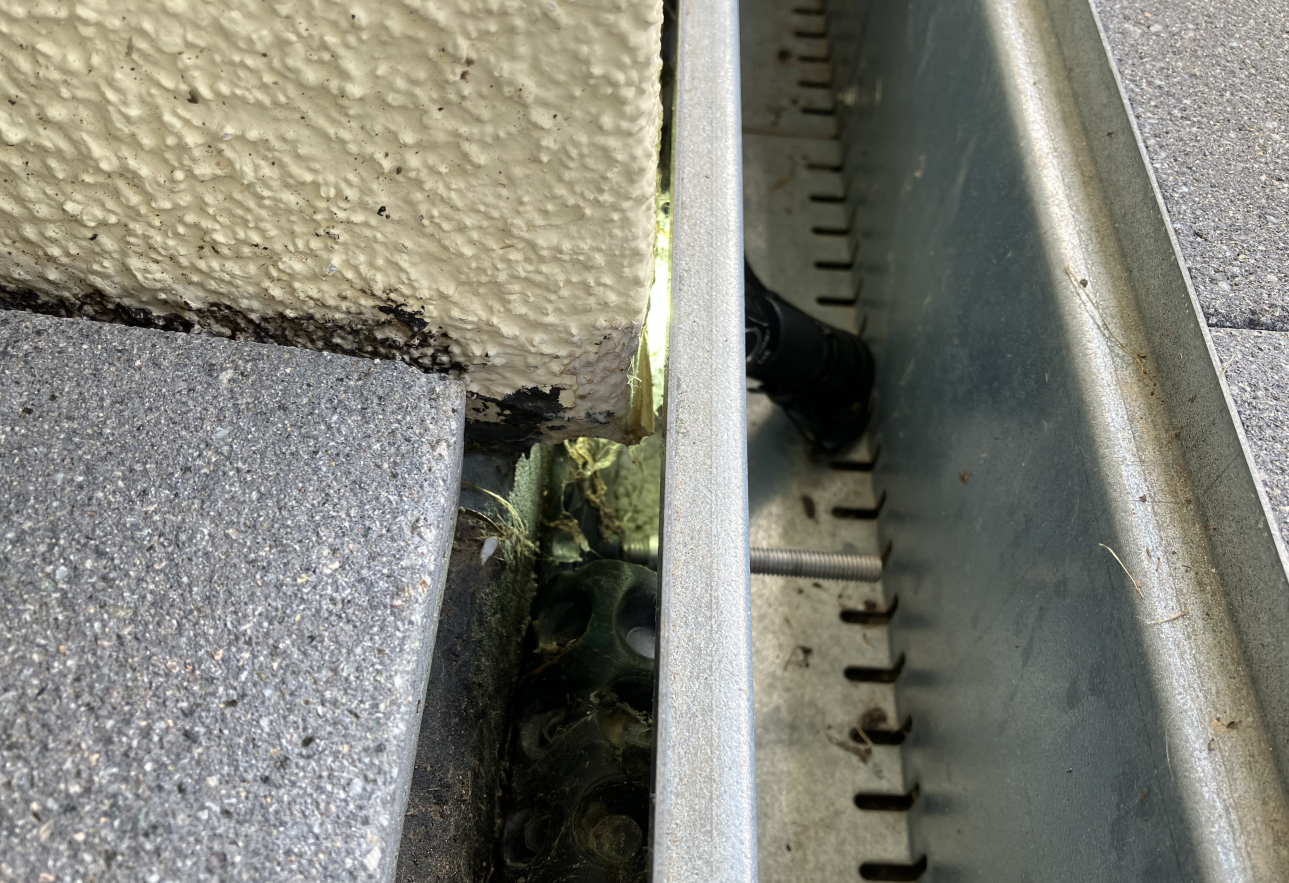

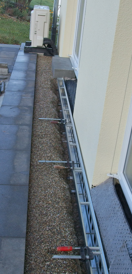

    Meinst du den Flüssigkunststoff? Den hat ein Dachdeckerbetrieb angebracht. Der Kunststoff geht nicht hinter die Holzfaserdämmung, nur darunter, die Wand kam so fertig vom Tieflader. Ich habe noch ein Detailfoto der Abdichtung:
    Oder meinst du die Dickbeschichtung? Diese sollten wir nur auf Betonstirn und dem oberen Ende der UG Dämmung aufbringen, wurde auch so von Bauleiter und Architekt gesehen und abgenickt.

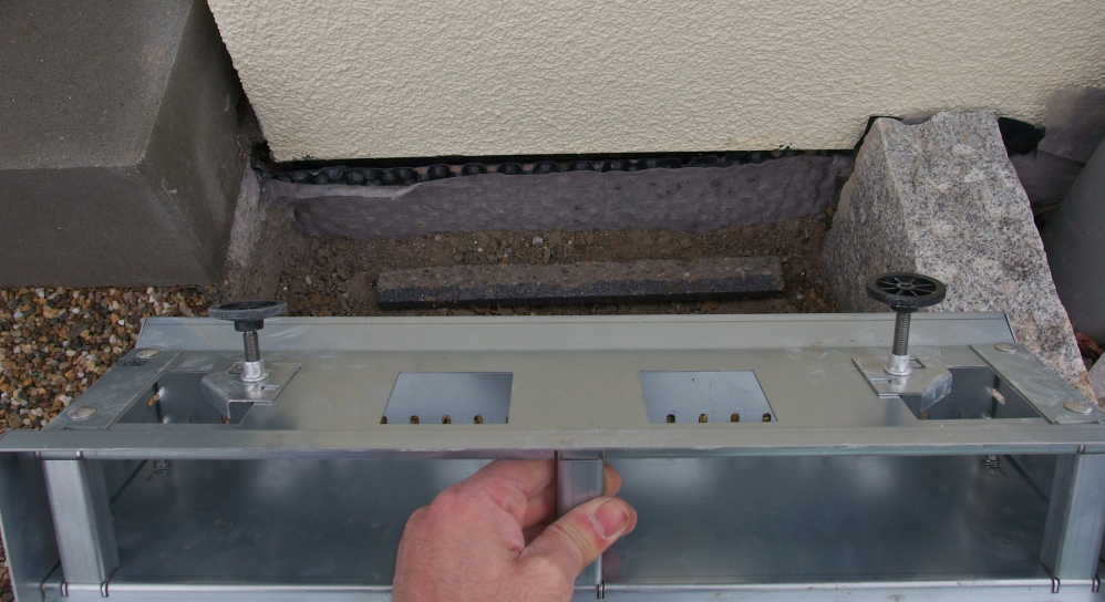

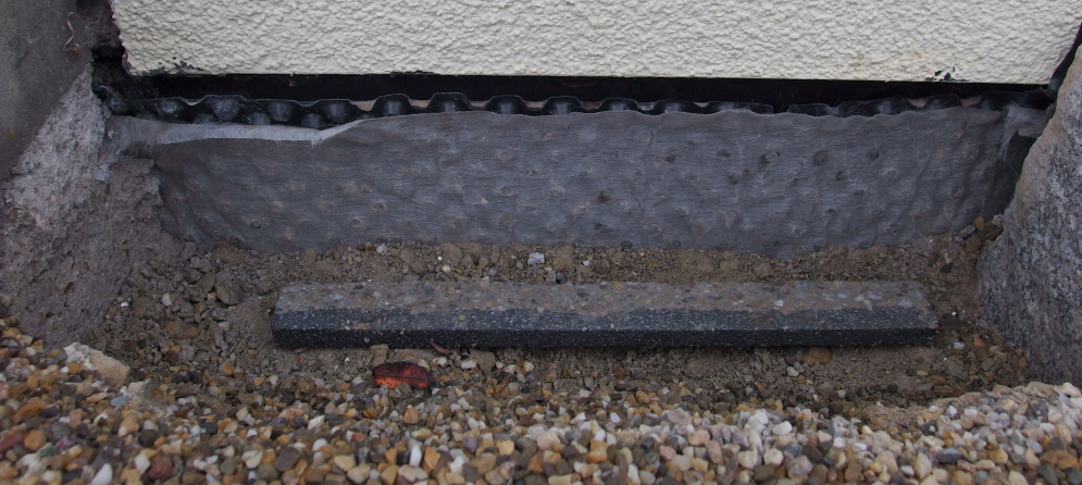

    Das Zusammenspiel Holzwand mit Rinne und Terrassenhöhe ist so mit dem Planungsbüro abgestimmt und per Foto gezeigt worden. Die Holzwand endet leicht unterhalb OK Terrasse, aber die Richard Brink Fassadenrinne ist extra dafür gedacht, eine Fassade zu belüften / trocken zu halten. Hier der Aufbau:
    (der Unterbau wurde etwas verbessert:-)
    Abstandhalter für Fingerspalt Rinne zur Fassade; Wasser wird zur hausabgewandten Seite ausgeleitet
    Wo vermutest du ein Problem? UK Holzwand steht nach unten frei und belüftet. Außerdem ist 3/4 der Breite von einer herauskragenden Gaube etwas geschützt:

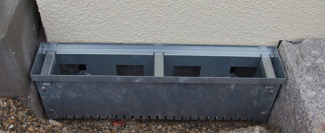

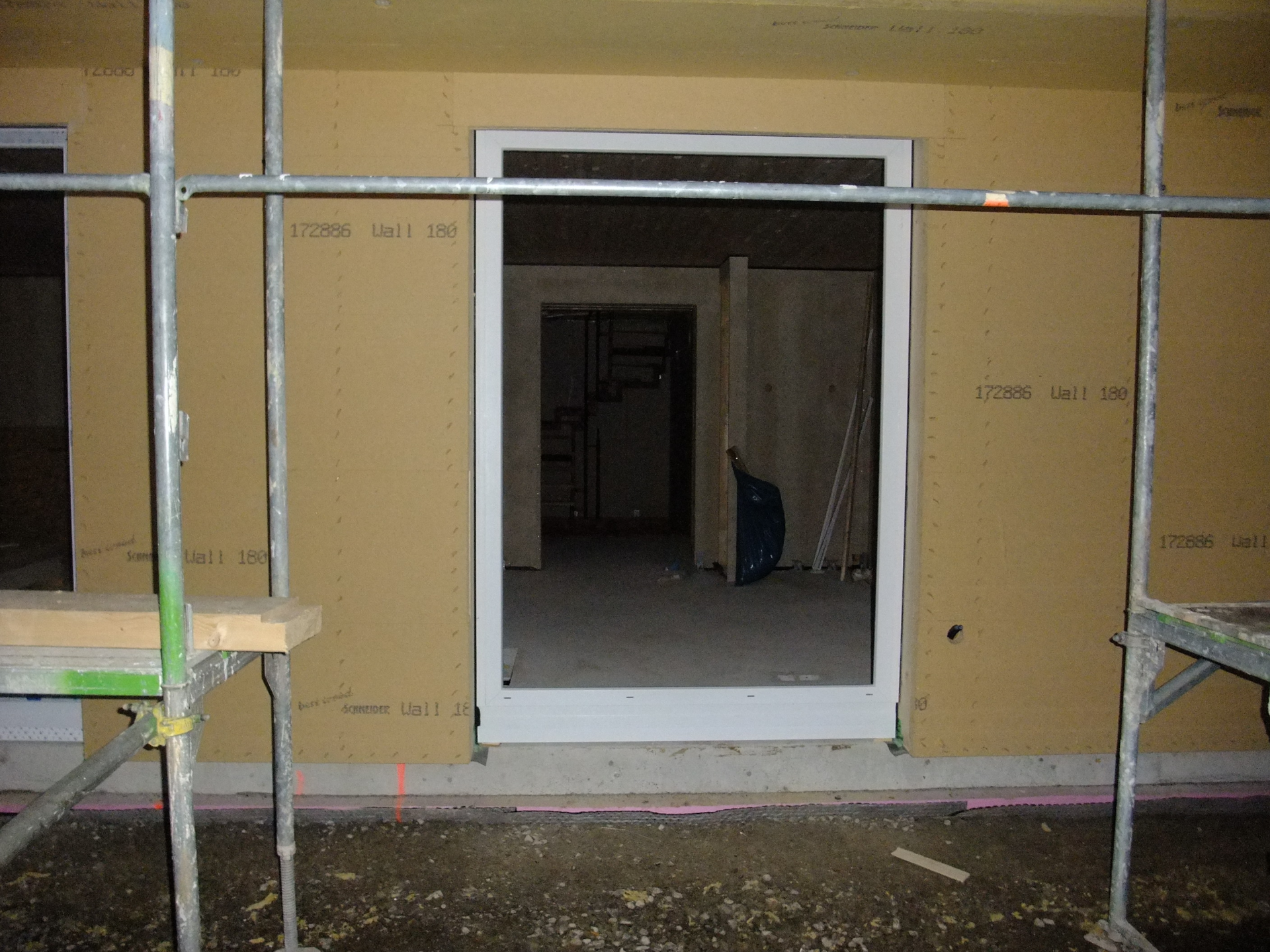

    Hier noch ein Foto, das die nach unten freie Holzwand zeigt:
    Soweit ich weiß, sollte man entweder den "Spritzschutzgraben" haben, der den Sockel frei lässt:
    Alternative dazu ist eben die Fassadenrinne, die einen optisch nahtlosen Anschluss des Terrassenbelags bis die Fassade ermöglicht.
    Aber eigentlich ist ja die Frage, mit was ich die gerissene KMB ausbessern kann und wie ich ein gekantetes Blech zur Fassadenlaibung abdichten kann, so dass es auch im Sommer noch etwas arbeiten kann.

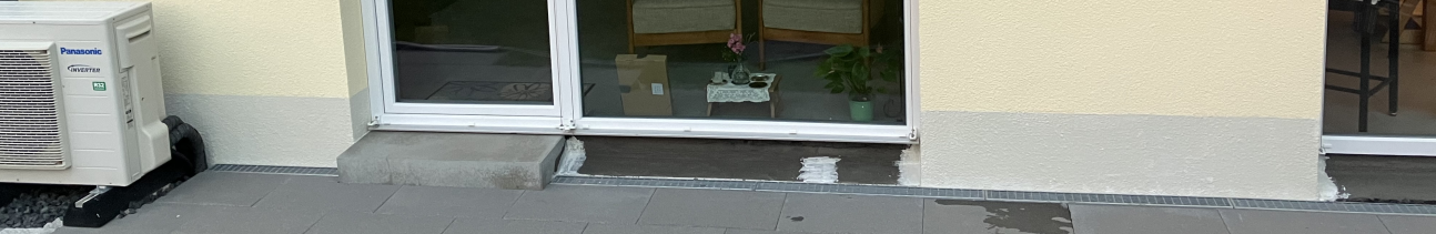

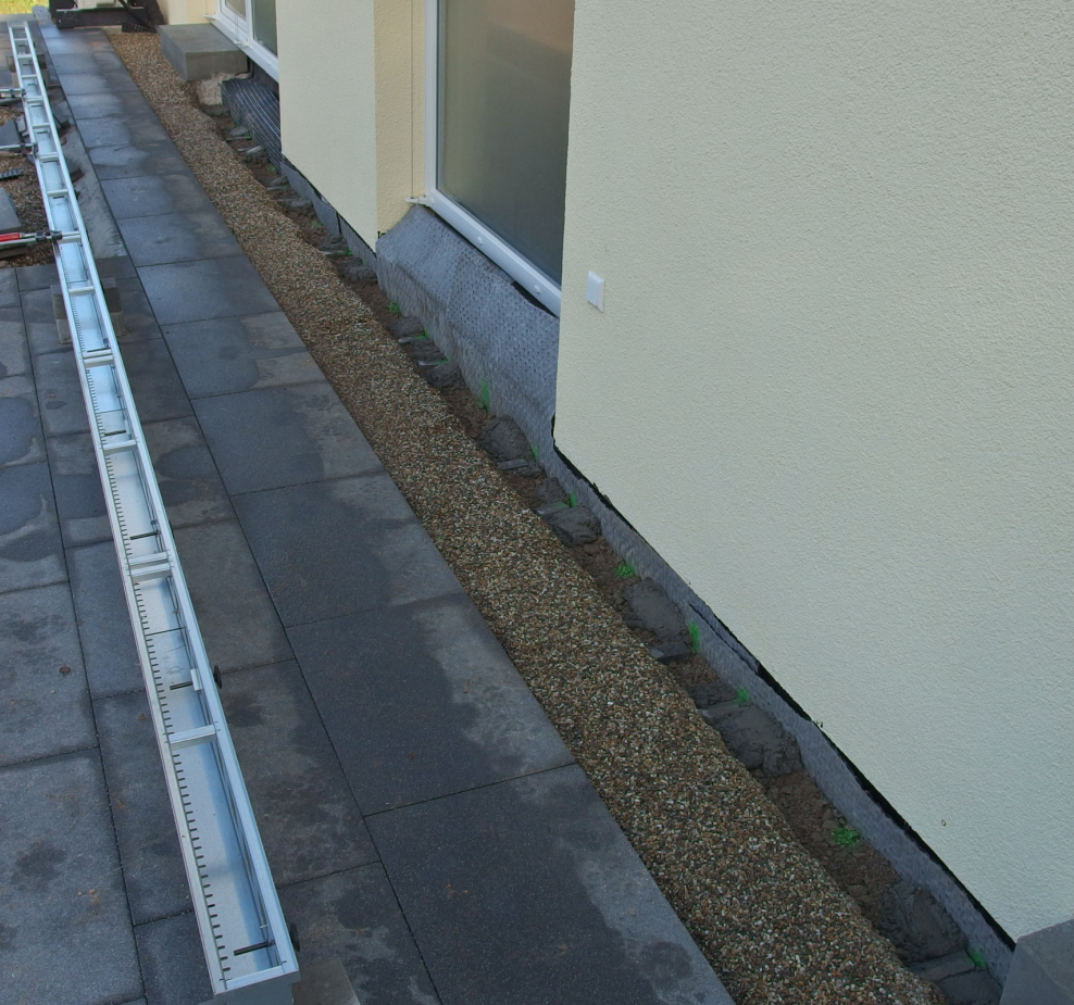

    Ok dass die Rinne entlang der gesamten Fassade ist, ist schonmal beruhigend.

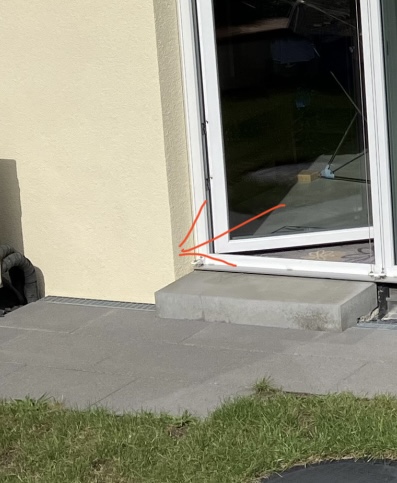

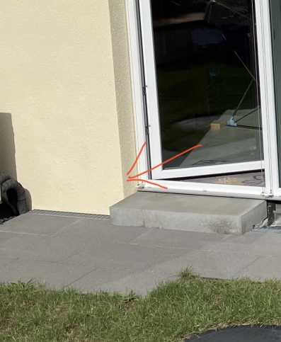

    In den Türleibungen bist Du natürlich wieder 15cm höher, wenn Du dort die Betonstufe hin baust.
    Da muss Du dann vorher bitte noch eine Idee entwickeln, dass Dir der Regen und Schnee nicht die Leibung nass macht.

    Die Betonstufen sind vor zwei Jahren vom Tiefbauer gesetzt worden, hier ist nichts weiteres geplant. Heute sieht es so aus (siehe vorletztes Foto im ersten Beitrag):
    Ich möchte nur die Fenster (nicht begangener Bereich) mit gekantetem VA Blech als Simsersatz versehen und davor die gerissene KMB Beschichtung zumindest im Leibungsbereich nacharbeiten. Kannst du hier was empfehlen? Ist Flüssigkunststoff oder KMB oder Reaktivbeschichtung flexibler bei thermisch bedingter Dehnung bzw. was hält besser auf KMB?

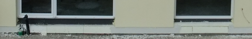

    Flüssigkunststoff hält nicht auf KMB, soviel weiß ich…

    Das Problem ist der vom Blech abgedeckte „Streifen“, da hast 24/7 erhöhte Feuchtigkeit, evtl. sogar „stehendes“ Wasser. Da hinten trocknet es nie richtig aus, das ist auf Dauer Gift für Putz und Holzdämmung… Selbes Prinzip auch im Sockelbereich unter Gelände, diese ganzen modernen (leichten/porigen) Putze und Dämmstoffe funktionieren nur dauerhaft, wenn sie entweder regelmäßig rücktrocknen können, oder halt erst gar nicht naß werden, im „dauerfeuchten“ Millieu saufen die aber langsam ab, da sind Frostschäden und Fäulniss dann einfach nur vorprogrammiert…

    Das prinzipielle Problem mit Holz im Wasser ist mir bekannt, ich hatte die Terrasse auch zuerst ohne Rinne ausgeführt und leider erst danach das Regeldetail aus der ZCH angeschaut und mich mit dem Planungsbüro abgestimmt.
    Die Abdichtung aus #3 erstes Foto geht ca. 5cm über GOK.
    Allgemein gibt es doch - oder täusche ich mich - Unzählige Ausführungen dieser Rinnenlösungen, weil man bei jedem barrierefreien Zugang sowohl im Wohnungs- als auch im Objektbau das Zusammenspiel von Fassade, Perimeterdämmung, Leibung und Oberflächen-/ Niederschlagswasser hat.
    Es tut mir leid, ich bin da etwas begriffsstutzig, aber wo habe ich hinter der Rinne eine Abdichtung vergessen? Die KMB Beschichtung deckt das obere Ende der Perimeterdämmung inkl. Bodeneinstandsprofil Fenster ab. Oder siehst du einen Fehler im Regeldetail? Soweit ich es bei der Ausführung nachvollziehen konnte, wurde das Regeldetail auch umgesetzt.
    Ich kann mir als Ingenieur keinen Abwehrreflex leisten und ich möchte wissen, wo in der Kette der Fehler liegt: Planung Regeldetail -> Ausführung -> Erweiterung durch Brink-Rinne?

    Die Regeln für die Abdichtung kennen keine "belüftete Rinne", die kennen nur ein "Gelände" und die untere Abdichtung ist bis 5cm über Gelände zu führen. Ich meine da hinter der Rinne eben keine Abdichtung zu sehen die bis 5cm über Gelände (in dem Fall "über Rinne") geht. Das ist im Fall der belüfteten Rinne nicht unbedingt ein Beinbruch, aber nach allem was man über das Verhalten moderner Leichtmörtel und Holzfaserdämmungen weiß doch zumindest ein Foulspiel. Gelbe Karte...
    Analog dazu hätte eigentlich auch die Leibung im Bereich den dir Fabian schon markiert hat, also seitlich von dem Auftritt aus Naturstein/Beton abgedichtet werden müssen, auch hier bis 5cm über GOK.
    Und jetzt machst noch ein Blech mit irgendwelchen seitlichen Aufkantungen auf die andere Seite, da können wir eigentlich nur darüber philosophieren ob die "5cm über Gelände" ab ok Aufkantung oder OK Auftritt anzusetzen sind...

    Und dann gibt’s auch noch die 15cm auf dem Rohbau bis über GOK. Wenn man also bis 15cm hoch abdichten muss, dann kann man das wie bei Dir mit einer Rinne kompensieren, allerdings springen die 15cm ja auf der Betonstufe hoch und darum hätte dort weder Holzfaserdämmung verwendet werden dürfen, sondern Sockeldämmung noch hätte es ausgereicht, außen auf die Dämmung abzudichten.
    Ist also nach DIN 18533 nicht korrekt, dem Putz würde ich mindestens noch eine Dichtschlämme bis 5cm über Rinne bzw. Stufe/Fensterbrett spendiere um wenigstens die Abdichtungsnorm des Sockelputzes einzuhalten.
    Beim Rest bleibt Dir ja nichts anderes übrig als jetzt mal zu hoffen, dass es schön Trocken bleibt.

    OK, jetzt verstehe ich es. Es geht nicht um Feuchte, die vertikal aufsteigt, sondern horizontal aufgrund Niederschlag / Spritzer oberhalb GOK den Putz durchfeuchtet oder durch kleinste Schadstellen eindringt und sich dann kapillar in der Dämmung ausbreitet. Ich schaue nochmals nach, was damals mit der Architektin vereinbart war, weil das Gelände genau wie geplant ausgeführt wurde. Ich hatte mich damals auch mit diesem Thema beschäftigt, wie man sieht war das nicht ausreichend.
    Ich vermute mal, dass der Sockelbereich in 4 von 5 neuen Häusern nicht besser gemacht ist (hilft mir natürlich nicht), außer wenn die Außenanlage mit beim GU / BT liegt. Ansonsten ist das ja Bauherrensache - so auch bei uns; die Blockstufen hat der Tiefbauer in einem nachgelagerten Auftrag gesetzt und hat nicht nach der zugrundeliegenden Abdichtung gefragt.
    Immerhin haben wir knapp über 70 cm herauskragende Gaube, die einen gewissen Wetterschutz darstellt.
    Ich würde den damals ausführenden Gipser befragen, welche Dichtschlämme wir hier verwenden können und wie die Vorbereitung erfolgt. Putz / Farbe war alles von Sto. Farbe StoColor Silco G, Oberputz StoMiral K, darunter StoLevell Novo, StoFlexyl Cement. Dichtschlämme im UG Bereich ist StoFlexyl, könnte ich diese nehmen? Diese wurde damals geschätzt nur wenige Zehntel mm dick nur aufgerollt, war aber auf schriftliche Rückfrage hin so ok.
    Kann ich die Dichtschlämme einfach so walzen und dann drüberstreichen? So sieht es im freiliegenden Sockel aus:

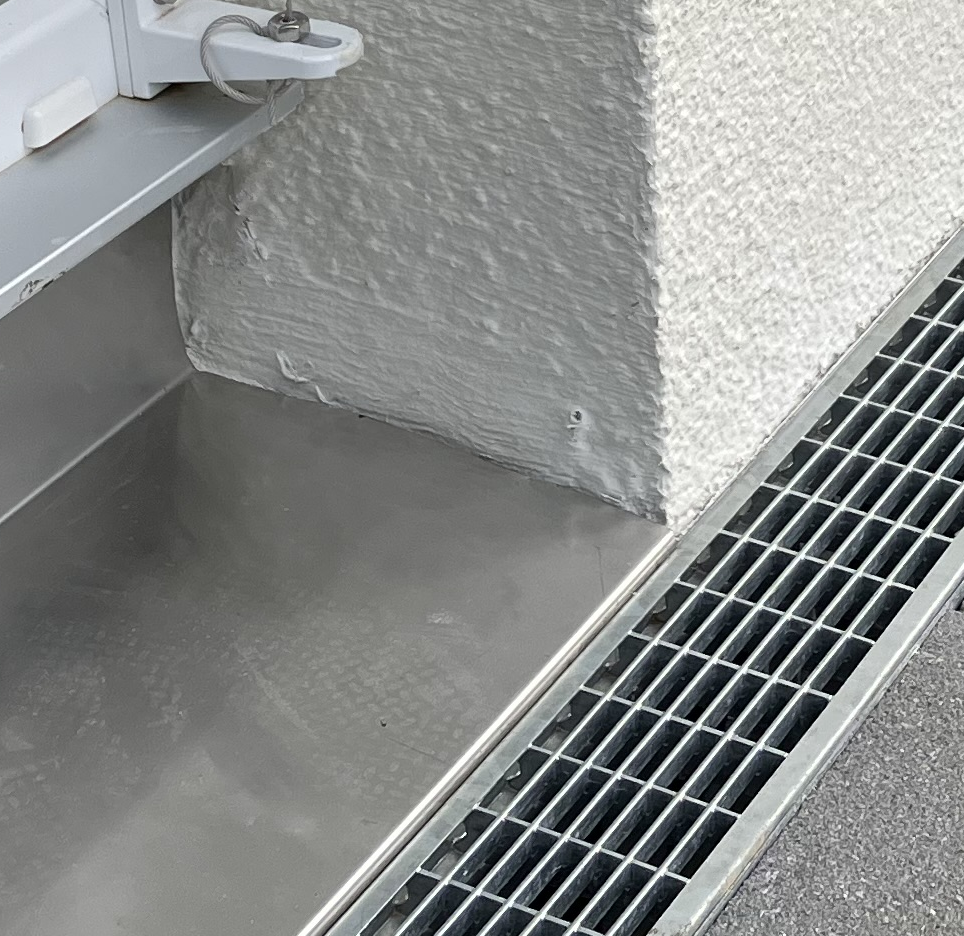

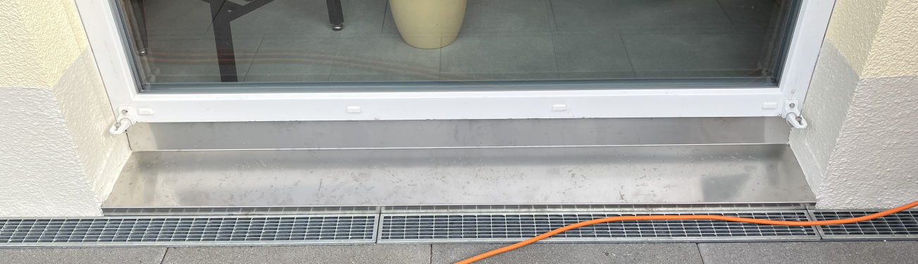

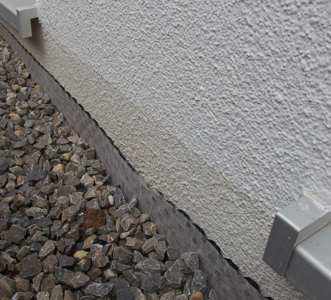

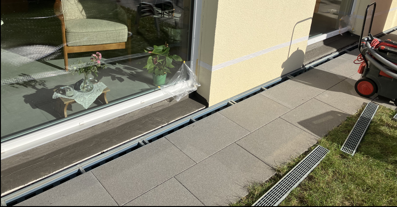

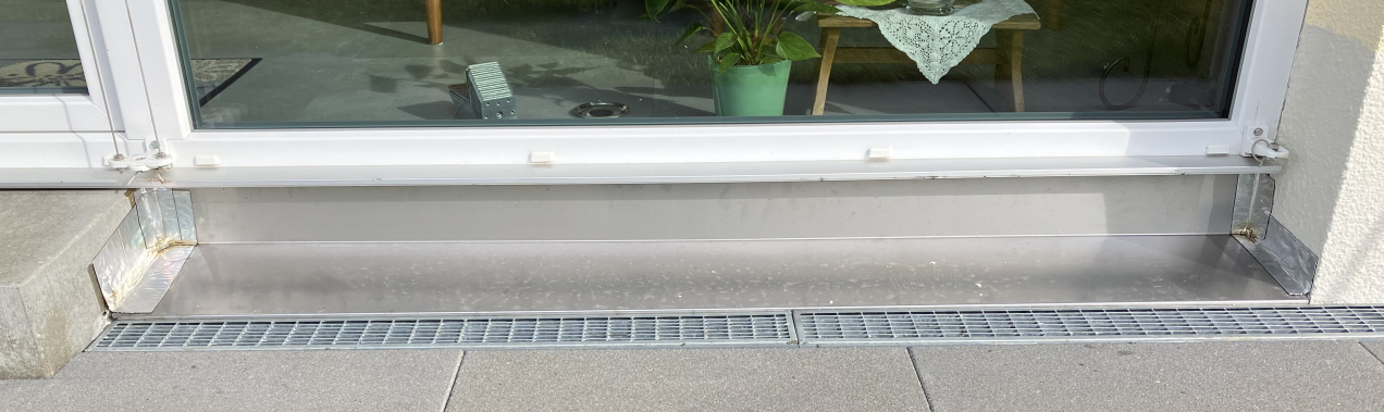

    Hier das Ergebnis:
    auf die gerissene Sopro KMB Beschichtung habe ich 3 Lagen Sopro 618 aufgetragen (Empfehlung Fa. Sopro), Ecken zu den Leibungen mit Gitter verstärkt
    3 Lagen Sto Flexyl in die Kehlen der Simsen und auf die Fassade (Empfehlung Fa. Sto); Höhe ca. 30 cm über GOK
    Gekantetes VA Blech auf Gummipads in die Leibung gesetzt
    Blech leitet das Wassser zwischen Rinnenkörper und Rost ein
    Bitumenband auf Primer in den Ecken
    Dann kommt noch Zierschotter drauf wegen Verschmutzung der Scheiben
    Passt das so aus eurer Sicht?
