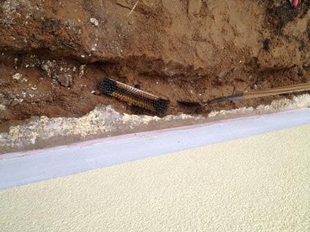

    Hallo an alle...
    Wir streiten uns derzeit mit dem GU wegen der Abdichtung der BoPl.
    Wie auf dem Bild zu sehen...ist die Bodenlatte gedämmt von außen, das Fundamt steht ca. 9 cm über..die Übergänge zum Mauerwerk wurden mit einer Gewebeschicht und der Dichtschlämme gestrichen...
    Unser Architekt sagt es soll eine Hohlkehle gesetzt werden und dann mit Bitum abgedichtet werden...es kommt noch der Aussenputz und noch ein Sockleputz...
    Langsam wissen wir nicht mehr wo uns der Kopf steht...wir haben den Lastfall nach DIN 18195 Bodenfeuchte und nichtstauendes Sickerwasser an Bodenplatten und Wänden...
    Würden uns über Hinweise sehr freuen...

    Ein GU übernimmt die Arbeit, und der Architekt die Planung.
    Ausführungsdetail erstellen lassen und dem GU geben, sollte er dies nicht so ausführen, Mängelanzeige schicken.

    Unser Architekt begleitet uns ja nur...den Rest macht alles der GU...und der neue Bauleiter meinte halt ne Hohlkehle müsste nicht mehr sein....
    Ich wollte nur wissen ob diese noch auzuführen ist oder man darauf versichten kann...da ja auch alles mit einem KMB-Anstrich versehen werden soll..

    Der Gu sagt mir das braucht man nicht mehr, er hätte mit dem Architekt gesprochen...wers glaubt...man will sich vor den Kosten Drücken. Er meinte normale Dickbeschichtung reicht bei einer Dicke von 4mm. Unser Geologe meint wir haben den Lastfall DIN 18195 Teil 5...wir setzen aber zusätzlich an der Seite zum Hang, 2 Drainagerohre. Einmal hinter der Brauchsteinmauer zur Terrasse und dann unten am Fundament um eventelles Wasser abzuleiten damit es nicht an der Hauswand steht.
    Wir hatten auch 2 Unternehmen vor Ort, einer meinte wir bräuchten diese Hohlkehle nicht und der andere ja...weil diese Firman die Abdichtung mit KMB durchführen soll.
    Nun rästelt man und weiß nicht was richtig wäre...

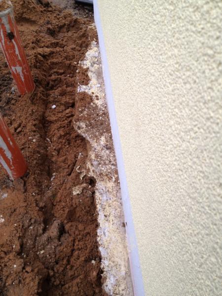

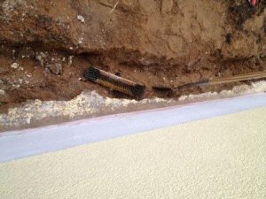

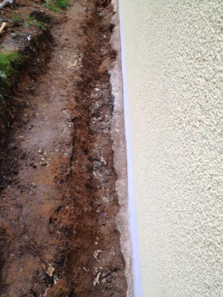

    Hallo an alle,
    haben heute etwas das Fundament freigelegt und zu schauen wegen der Abdichtung der erdberührenden Bauteile.
    Wir haben extreme Überstände des Fundamentes und stellen uns nun die Fragen, was man da tun kann bzw. wie man das Abdichtet. Unser Gu schrieb uns auf diese Frage hin...mit Bitum abdichten, war ja klar da dies nicht zu den Leistungen laut Bauwerkvertrag handelt. Zu dem ist er eh stinkig, da er schon 4 Wochen über dem Termin zur Übergabe das Hauses ist.
    Wir hänge mal bilder mit bei uns wären über jeden Tip dankbar...
