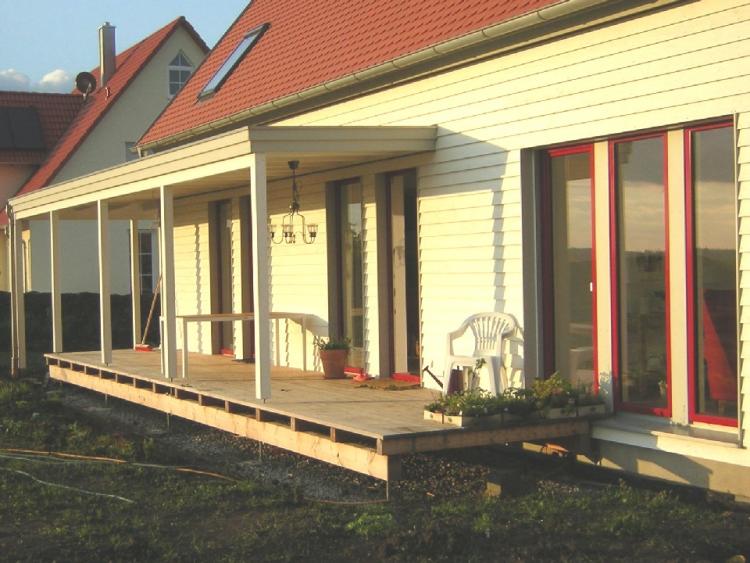

    sorry -natürlich kannst du es erwarten, aber es kann dir niemand den alles entscheidenden rat geben ohne den röntgenblick oder eine kallibrierte glaskugel zu haben. hol dir einen fachmann oder eine fachfrau vor ort, der/die hackt dir das weichgedöns auf und macht dir dann einen konstruktiv tragfähigen vorschlag oder teilt dir mit - es geht nicht - als hinweis auf dein in der luft hängendes fensterdetail.

    Genau DAMIT hast DU selbst die Planung und Schnittstellenkoordination übernommen.
    Welche aber ganz offensichtlich Deine Fähigkeiten weit übersteigt.
    Irrtum.
    Du hast zwar Ausführungsexperten beauftragst, aber den Planungsexperten eingespart.
    Somit greift völlig zu Recht Josefs Erster Hauptsatz:
    Jeder bekommt, was er verdient - oder bestellt hat!
    Du hast "ein Stück Haus ohne Eingangsstufe und Terrassenstufen" bestellt - und bekommen.
    Gebraucht hättest Du für Dein Vorhaben jedoch "ein Stück Haus vorgerichtet für bauseitige Anbringung von Eingangsstufe und Terrassenstufen"!

    superflo - du legst dir alles zurecht, wie du es gerne hättest. leider stehst du mit deiner ansicht mitten im leben neben der spur. lies dir noch einmal #22 durch. vielleicht verstehst du doch noch, dass dir hier niemand helfen kann. hol dir einen fachmann oder eine fachfrau vor. die lösung bekommst du nur, wenn dir jemand deine schwelle zurückbaut. nachdenken kostet in deinem fall extra!

    Deine Darstellung klingt für mich so, als hätte das Bauunternehmen die Planung der betreffenden Details vorgenommen.
    Da wäre die Frage zu klären, ob die bisherige Planung und Ausführung einen Mangel darstellen, den du entsprechend rügen könntest.
    Da hier von einem notwendigen (teilweise) Rückbau die Rede ist, würde ich erst mal davon ausgehen.

    ich würde versuchen, eine Eingangspodestkonstruktion zu wählen, deren Belag in die Türnische hinein frei auskragt und damit den Dämmstoff nicht belastet.
    Ich weiß, ist nicht ganz regelkonform, aber unter Umständen unter Berücksichtigung des Istzustands zielführend.
    Eine Haftung kann man dafür sicher nicht übernehmen.
    wir haben an unserem Haus vor 10 Jahre so was ähnliches gebaut. Habe leider gerade keine Detailfotos, aber hier erkennt man es ein bisschen: es kragt nur der Belag aus, der selbst für sich so steif ist, dass er die 20cm überbrückt:

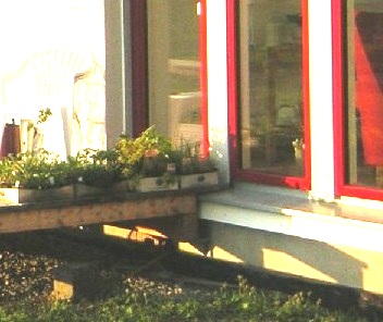

    Alfons - wenn du dir das foto #1 anschaust, wird das geometrisch nicht passen. der wdvs-putz wurde bereits bis knapp unter den entspannungsöffnungen des fensterrahmens gezogen. für einen auskragenden holzbelag ist das knapp, zumal wohl auch noch ein bewegliches teil am fenster nach außen öffnet - s. foto rechts. mit einem auskragenden werkstein geht das gar nicht.

    ne, Werkstein wird nicht gehen. Aber evtl. ein Stahlpodest? Holz könnte in der Tat eng werden.
    ok, ist nicht so schön und vielleicht sogar unpraktisch...
