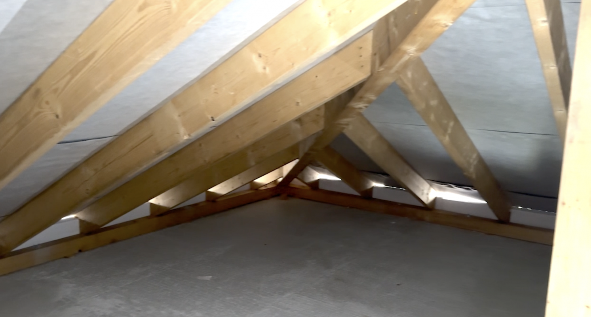

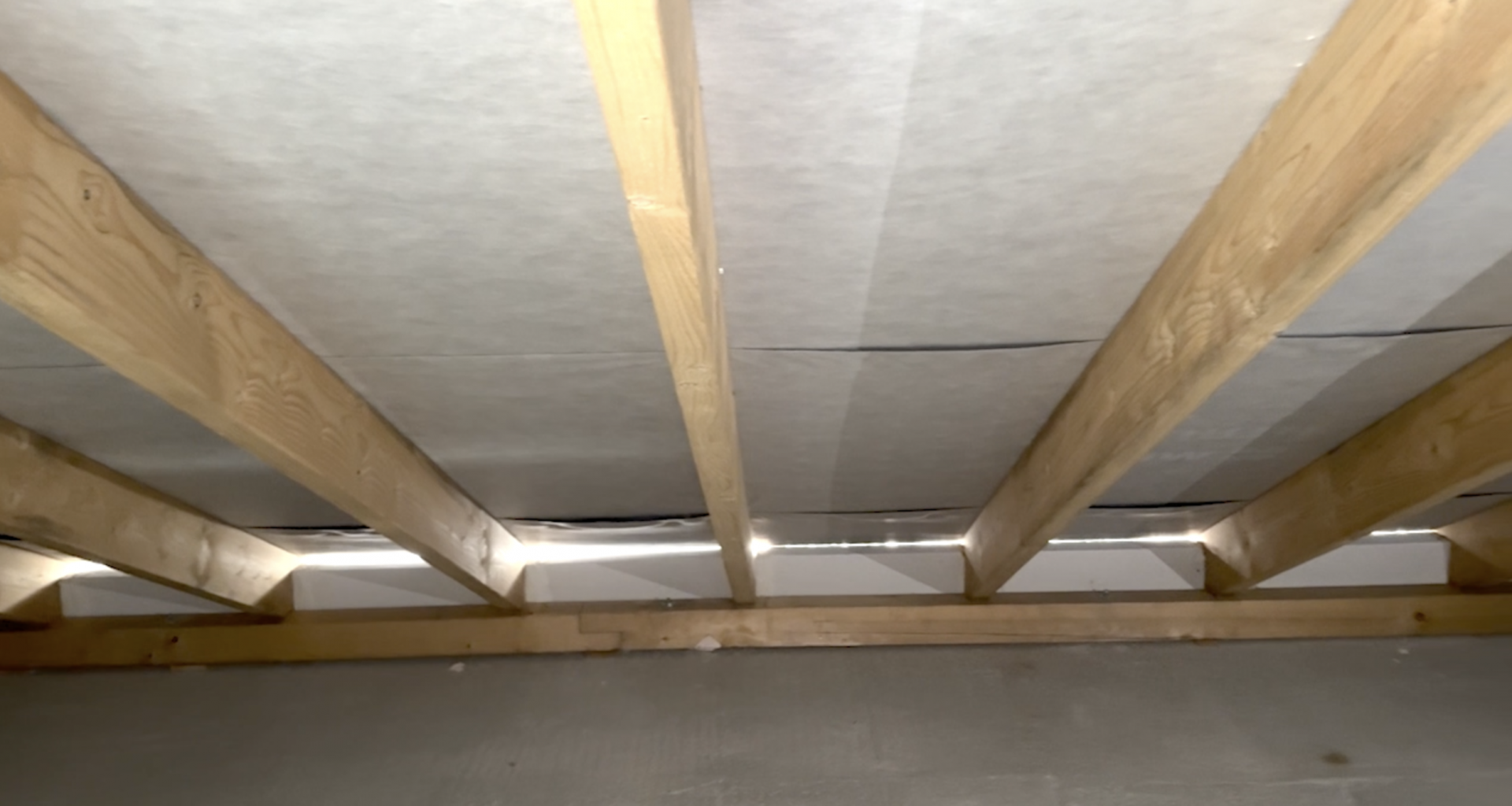

    ich habe eine Frage zur Abdichtung Dach zum Mauerwerk:
    Wie wird das denn gemacht? Ich sehe dort die ganze Zeit rund herum einen Spalt. wir haben einen Betonboden, weil wir den Raum oben noch als "Not-GästeSchlafzimmer" neben der Abstellfunktion nutzen wollen. Bodenaufbau kommt noch mit 10 cm.
    Und vorallem: welches Gewerk ist dafür zuständig, dass das Dachgeschoss an den Stellen dicht wird?
    Danke für eure Hilfe!
    Anbei ein paar Bilder zur besseren Erklärung.

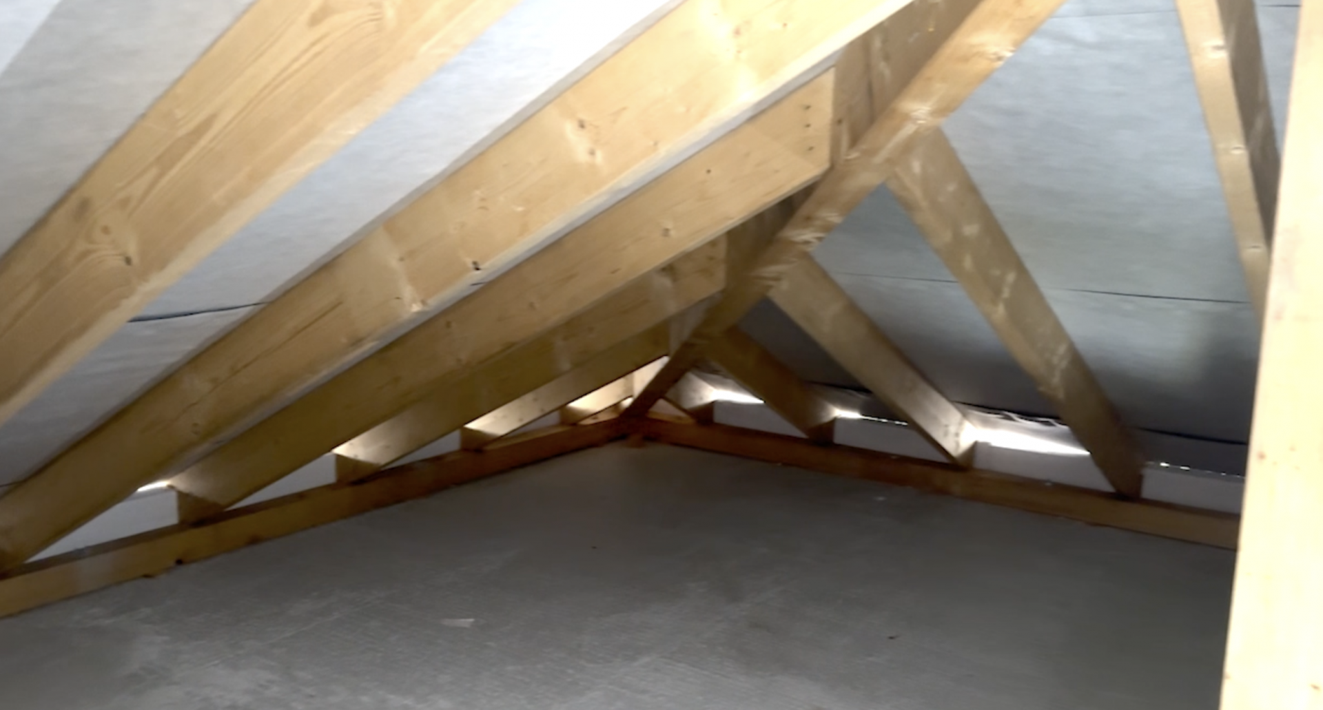

    Hier noch ein Bild

    1.) Was kommt an die Fassade? Putz? WDVS? Was anderes?
    2.) Wo ist denn da die thermische Hülle? Ist das da oben als "beheizt" geplant, oder bastelst da gerade selbst was dran herum, ohne die "alte" Planung entsprechen angepasst zu haben? Gibt es da überhaupt irgendeine Planung?

    Foto ist etwas weit weg, aber eigentlich sollte es nur einen extrem kleinen Spalt geben, der dann größtenteils vom Putz der Ytongsteine verdeckt wird.
    Ich gehe mal davon aus, dass ihr das Dach nicht dämmt, sondern die Oberste Geschossdecke?

    ich bastel nicht selbst. Wir haben Yrong-Steine und keine weitere Dämmung an der Fasade. Es ist eine 6cm Aufdachdämmung und dazu kommt eine Zwischensparrendämmung, die dann mit Rigips verkleidet wird.
    Reicht das aus um den Raum wieder dicht zu bekommen?

    Nein, hinter dem Rigips sollte eine Folie als Dampfbremsschicht und Luftdichtheitsebene verlegt werden.
    Und die Zwischensparrendämmung muss als Vollsparrendämmung bis an die Untereckbahn geschoben werden und unten bis an die Fußpfette damit da auch alles winddicht wird.
